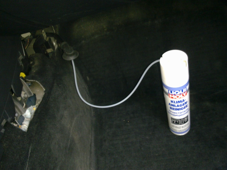

Итак, изначально я собирался чистить испаритель кондиционера, при помощи LiquiMoly Klima-Anlagen-Reiniger 0.25L арт.7577 — в этом балоне именно жидкость, а не пена, именно под эту жидкость был изначально разработан метод описанный ниже
(Позже это средство было заменено на более эффективное средство на пенной основе)
Перед тем как делать чистку, я изучил много материалов в инете/рунете и в том числе на страничках ваших БЖ, в которых чистка испарителя осуществлялась двумя способами (я про Октавию А5, если что):
1) Основной способ (трудоемкий) — снимаем трубку охлаждения бардачка (попутно откручивая все что нам мешает) и пихаем в освободившиеся отверстие трубку одного из "чудо-баллончиков" (герметизируя щели тряпкой) и заливаем туда "чудо-пену", ибо лить "чудо-жижу" при таком раскладе впринципе бессмысленно (!)
(если комплектацией не предусмотрено охлаждение бардачка, тогда через датчик, который находится в том же месте)
2) Способ для совсем ленивых — не снимаем трубку охлаждения бардачка вообще (у кого она есть), а задувать пену будем прямо через бардачок (так сказать — метод непосредственного "впрыска" ))

но смущала меня вот эта тема по "баллончикам"
ибо на "запущенных" испарителях с накопившейся грязью — грязь баллончиками не смывалась, а через нашу "чудо дырку" этот вопрос и подавно было не решить!

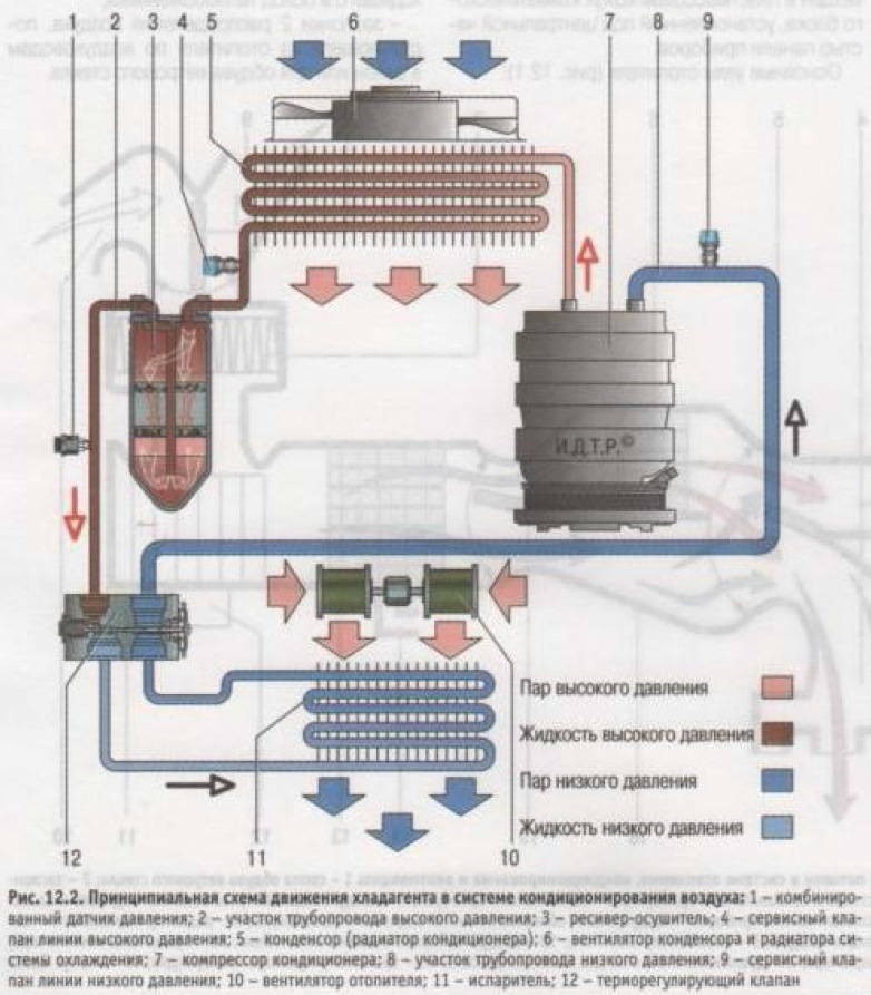

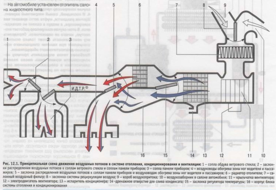

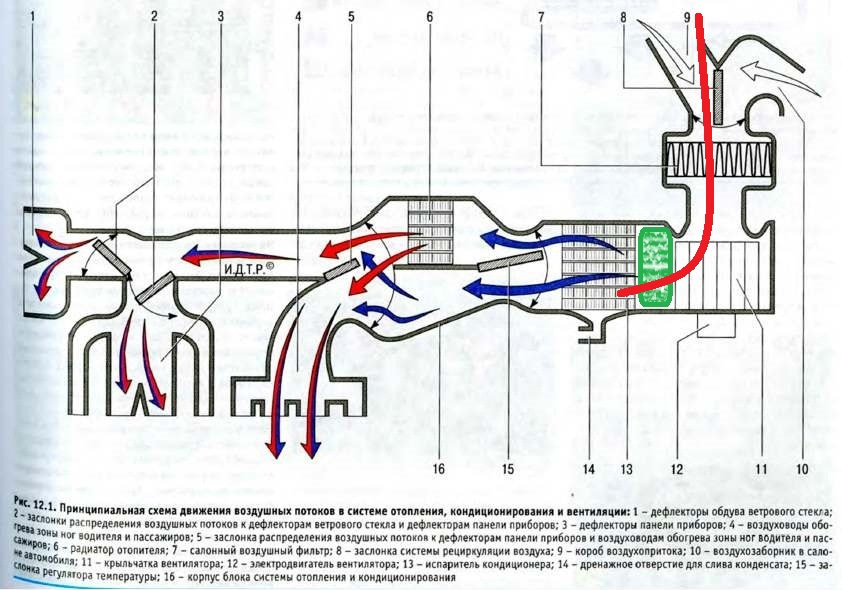

Однако в "долгих" поисках по "рунету", я наткнулся на эту полезную запись — Схема воздуховода Шкода Октавия А5 — именно она стала отправной точкой размышления в нужном направлении, а именно, что должен быть другой способ доступа к испарителю (при условии, что не нужно разбирать весь автомобиль!)
Изучив принципиальную схему из данной записи:
стало ясно — испаритель находится сразу за фильтром салона!
А фильтр салона, я прошу прощения, у нас в области досягаемости и даже "залезаемости" в него, пускай и с некоторыми ограничениями! (и это кстати реальный бонус А5)
Пришлось снова пинать Гугл запросами — "Схема вентиляционных каналов Октавия А5" и трясти каталоги Elcats, в результате этих телодвижений было найдены еще пару схем, пусть жалких и мелких, но полностью дающих ответ на мой вопрос — как добраться до испарителя.
Итак внимательно смотрим (кто не дружит с "начерталкой", конфету не получит).
И что же мы видим ?
мы видим, что испаритель в Октавии А5 не так уж и далеко запихали, что бы помешать нам добраться до его рабочей поверхности. Особенно это хорошо видно на схеме N2 !
Для тех кто еще не вылез из танка, я все таки объясню, что на схемах, испаритель находится сразу за фильтром салона по ходу воздушного потока на схеме N2 он обозначен цифрой 8 (на схеме N1 — цифрой 15)
И то куда засовывали трубки — это его нижний правый угол (если смотреть на него из салона)

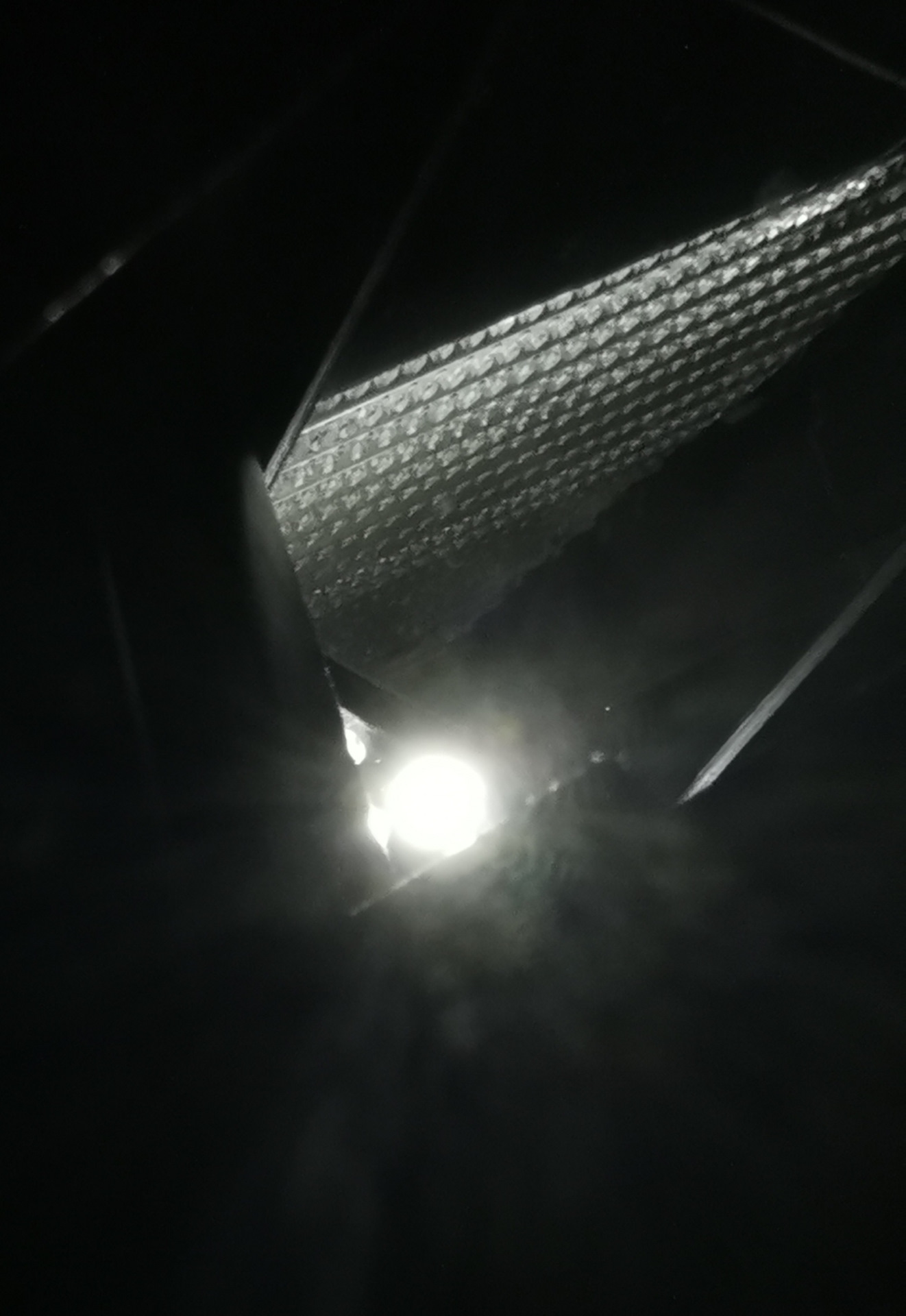

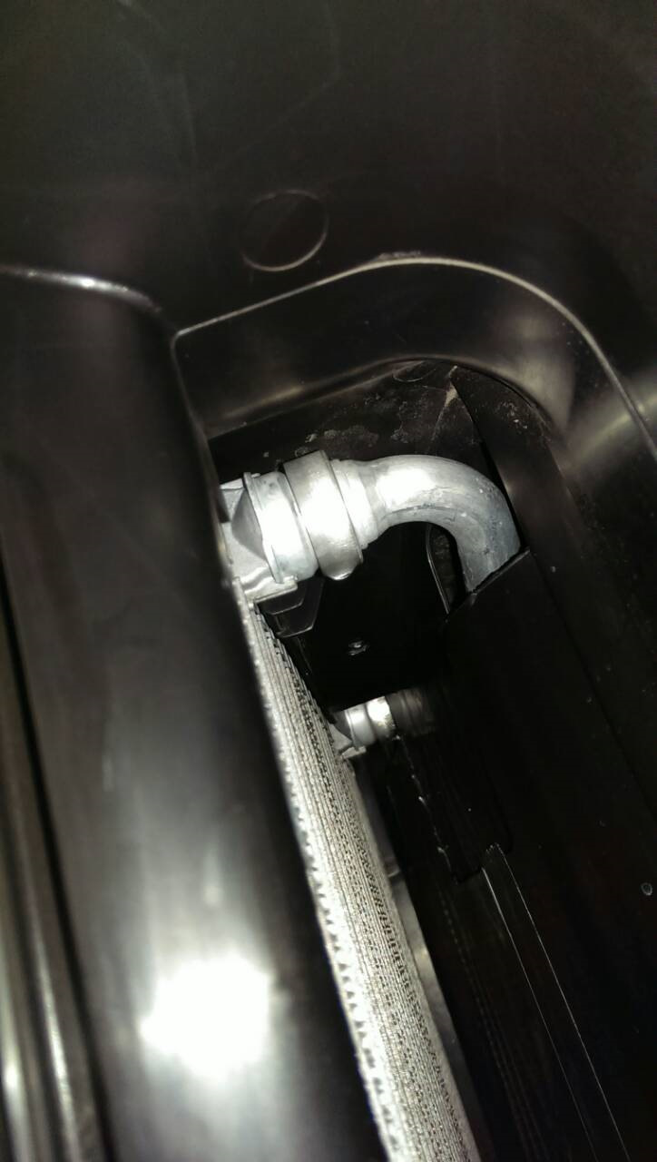

Итак, опыт заглядывать в отсек салонного фильтра у меня уже был, осталось заглянуть в интересующее нас место, место теоретического доступа к поверхности испарителя.
И вот что там можно увидеть (правда вам передаю глазом смартфона)
а лежим мы спиной на полу пассажирского места, голова у нас под отсеком фильтра салона, а ноги на улице или на пассажирском сиденье (если и такие акробаты найдутся ))
на фотке прекрасно видна трубка подвода — отвода (чего то) к испарителю. А значит вот она — поверхность испарителя.

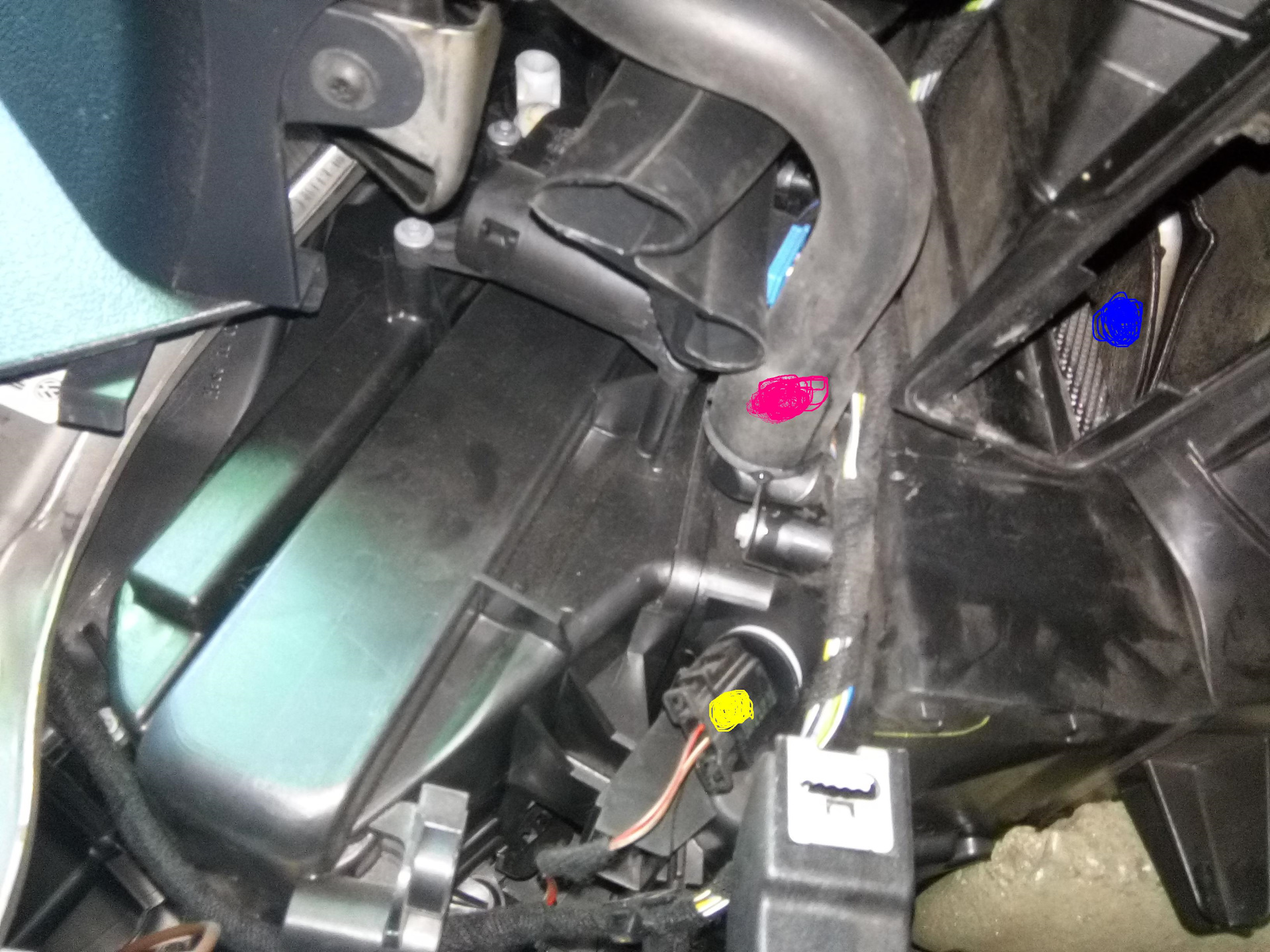

Но все равно пришлось проверить не перекрыта ли поверхность какой нить пластиковой пластиной / защитой / перегородкой (не взирая на довольно внятные бумажные схемы). Мне все таки удалось туда засунуть руку и убедиться что это именно испаритель и что его рабочая поверхность не перекрыта, скажу честно — Кама-Сутра нервно курит в сторонке, по сравнению с тем как мне это удалось* ))
Для тех кто потерялся в пространстве образного мышления, я наложил на эту фотографию линии проекции испарителя и принцип по которому мы будем его "очищать/обливать/запенивать/дезинфицировать"
Смотрим как это выглядит из салона

Вот у себя снизу сфоткал, когда запенивал…
красное — резиновый шланг- я так понимаю на охлаждение бардачка…- интересно, он наверняка очень близок к испарителю…
синее- в нише под фильтр видно что то похожее на испаритель (судя по трубке, но как будто виброизоляцией обклеено.- туда по идее надо поливать…да?
и желтым — какой то датчик (похоже температуры…- тоже очень близко в испарителю…
— сижу — думаю — куда запенить…еще разок…
или для начала — захлоргексидинить)))
еще раз посмотрел — схема расположения — одинакова…
да вроде также все
вот и хорошо, медный стержень уже выгнул… на следующей недельке обработаю… — как считаешь — если пену туда так же направленно выдуть — будет лучше? думаю еще как нибудь под давлением направить туда хлоргексидин…

Сделал чистку испарителя по вашей инструкции. Использовал пену Step Up. Направляйка нужна как и для способа с LM жижой, т.к голой трубкой не удобно четко запенить по верхней кромке испарителя. Вам спасибо! и фото в подарок)

Спасибо за обзор! Сделал. www.drive2.ru/l/10424417/ — есть видео с эндоскопа .

через стенку где стоит обогреватель и где штатное место под эл.фен — см. схему

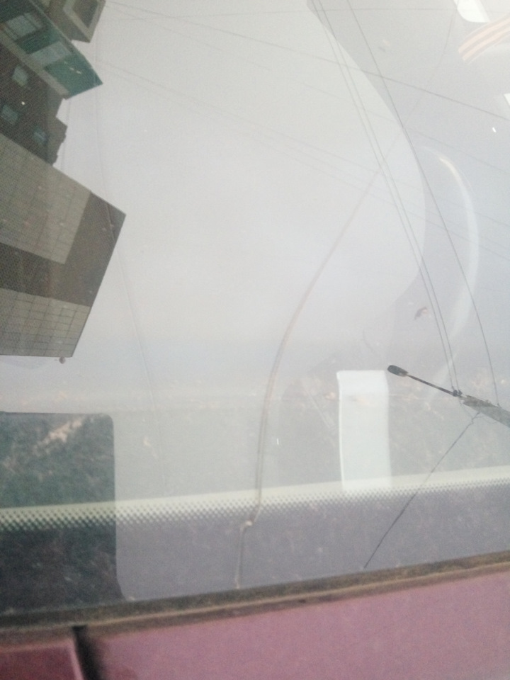

Однако хочу предостеречь тех кто будет чистить испаритель от одного очень важного аспекта!
А именно — если на вашей машине имеется НЕ ОТРЕМОНТИРОВАННЫЙ СКОЛ НА ЛОБОВОМ СТЕКЛЕ, не рискуйте чистить испаритель с просушкой и включением ПЕЧКИ ЛЕТОМ и тем более мыть стёкла или брызгать ХЛОРГЕКСЕДИНОМ (как в известном отчёте на шкодаклубе) на воздухозаборник под жабо во время просушки.
Обязательно необходимо выждать что бы стекло остыло, иначе трещина пойдёт неизбежно — проверено на своём авто!
Кратер от камушка тоже считается, или речь только про трещины?
Тут однозначно никто не скажет. Но лучше выждать, не рисковать, а то будет вот так

Для визуализации процесса хочу использовать эндоскоп. Будет наглядно видно где нужно мыть. Средство для промывки буду использовать комбидез. Его буду подавать через медную трубка с распылителем на конце. Надеюсь результат будет не хуже чем от Liqui Moly.
Получилось с эндоскопом?
Получилось, правда эндоскоп подсоединял к планшету, а изображение идёт с минимальным разрешением, но разобрать можно. К эндоскопу прикрепил трубку от омывателя (купил в авто магазине), на конце трубки закрепил иголку от шприца (остриё сточил). Всё это закрепил на нержавеющей проволоке, короче получилось примерно тоже, что и у автора. Визуализация нормальная, ну хотя бы видно, куда струя бьёт. Буду усовершенствовать, во первых камера от брызг показывает плохо, надо делать обдув. Во вторых надо чтобы струя била перпендикулярно испарителю, а то дальний край достаёт хорошо а ближний, это который ближе к фильтру не очень. А так все нормально помылось.

Здравствуйте. А скажите, пожалуйста, куда направлен распылитель в салон или на капот?
в салон
Спасибо

включать кондей или нет. тк на octavia-a5.ru/polezno/chistka-kondicionera пишут вкл.
а у вас выкл.
смысл включать кондей ? он начнет снова сыреть ))
Просто включаете обдув вентилятором на максимум и температуру на максимум и рециркуляцию, что бы забортный воздух не брать и не греть его по новой — теплый/ горячий воздух пройдет по всем радиаторам и высушит их
потом уже включайте кондей или что там хотите ))
другое дело что пи включении горячего воздуха, сам кондей и не будет включаться
Дело в том, что при выключенном кондее заслонка закрывает поток воздуха на испаритель (или это не так?). Затхлый воздух появляется только при включении кондея.
На баллоне Step Up как раз про это написано и там указано на необходимость включения кондиционера!
смотрите схему системы вентиляции
