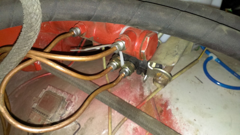

В связи с тем что спереди установлены дисковые тормоза, а сзади остались барабаны — зад сильно перетормаживает… Необходима установка "колдуна" на задний контур.
Пока нашел 2 разных от ЗИЛ и ГАЗ. Буду пробовать устанавливать на УАЗ.
Подскажите от чего подойдет и какой лучше будет установить? Данные "колдуны" врезаются последовательно на заднюю магистраль после ВУТ.
1) Регулятор давления М-2141, ЗИЛ-5301, ГАЗ-3302,3307 тормозов (цена 600 руб).
2) Регулятор давления ГАЗ-31029 тормозов (идет на ГАЗ 3111, 3110, 31029, 3308)(цена 1500 руб).
Вот установил регулятор оз ЗИЛка — с регулировкой конечно помучился, но — все работает! Перед стал тормозить как полагается, машина "кивает носом".
Регулятор ставил в разрез задней магистрали. Регулировал на глаз, крутя руками тормозной диск (помощник давил на педаль).
Сейчас способ регулировки изменил — установлен болт на приваренную гайку, т.к. лопатку на фото отгибало на раз…

Работает как изначально сделал. ГТЦ уже пару раз менял, а колдун работает. Тут же самое главное — перераспределение давления по контурам. Все проблемы из-за объема контуров.
В данном варианте колдун не совсем правильно работает…его основная функция изменять тормозное усилие в зависимости от загрузке авто…а в вашем случае он находиться одном положении — но это лучше чем без него! но не совсем то…и комент прочитал что он вообще не нужен на бездорожье — не согласен! Еду на 21099 по мокрому летняку 35-40 км…и тут внезапно для меня :) глубокая ямка…педаль тормоза в пол руль в сторону = начинаю валить боком…страшно пахата везде соскочу задолбусь выкапывать… эта ситуация результат блокирования задних колёс — за это и отвечает колдун!
