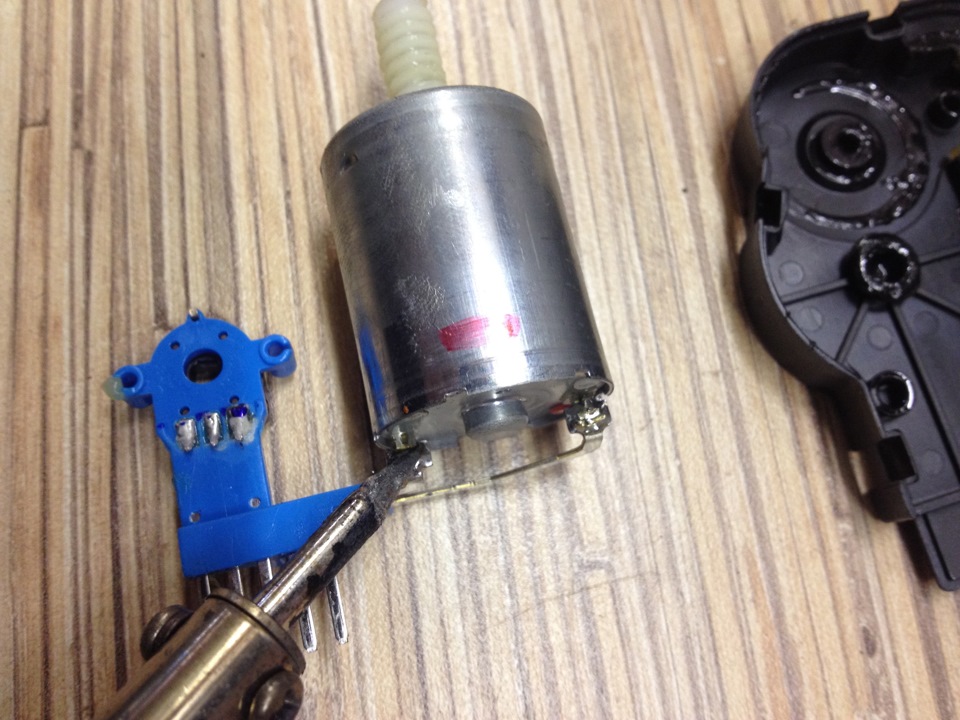

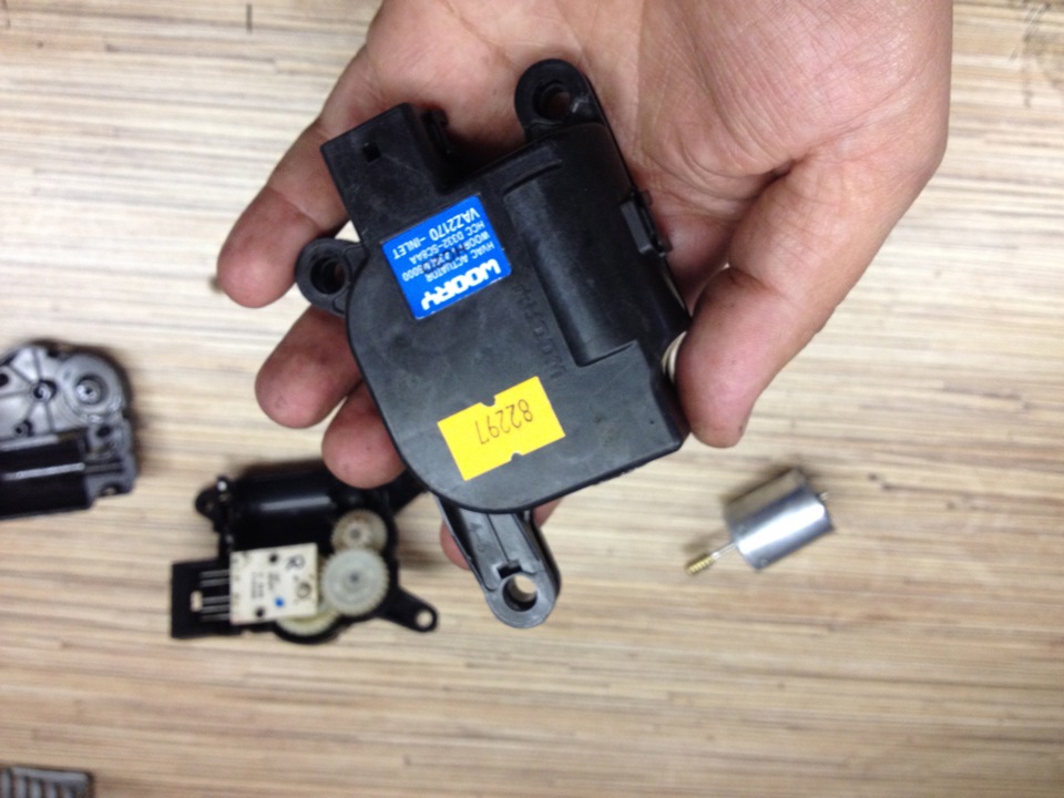

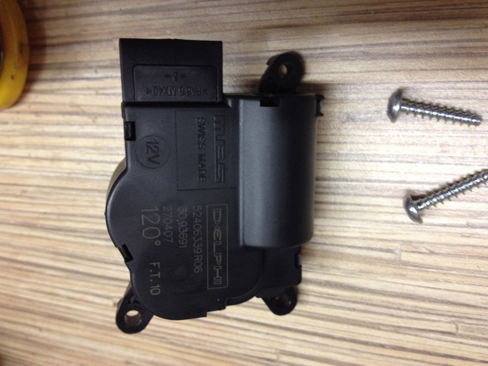

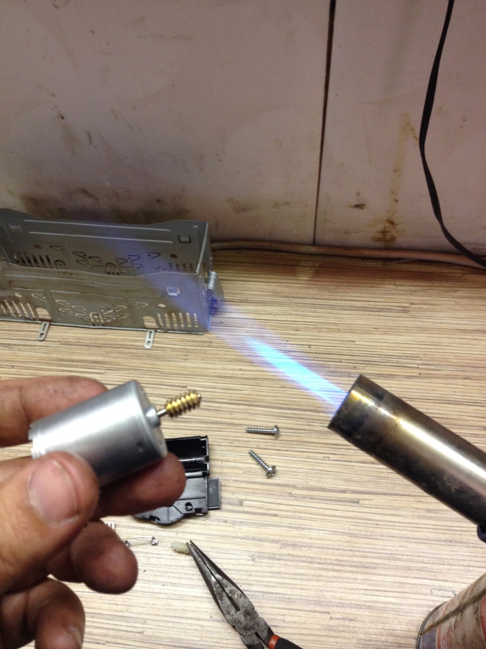

И так для ремонта опелевской детали 52406339 R06 мы будем использовать привод заслонки отопителя от Приоры.

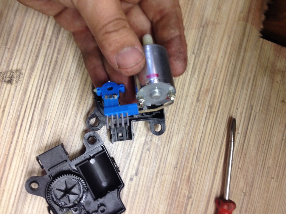

Аккуратно отгибаем защелки по периметру сломанного привода, открываем корпус, извлекаем мотор, снимаем со штока шестеренку из желтого металла-так же аккуратно что бы не повредить и не деформировать грани (деформированные грани потом съедят парную шестерню, так как она пластиковая).

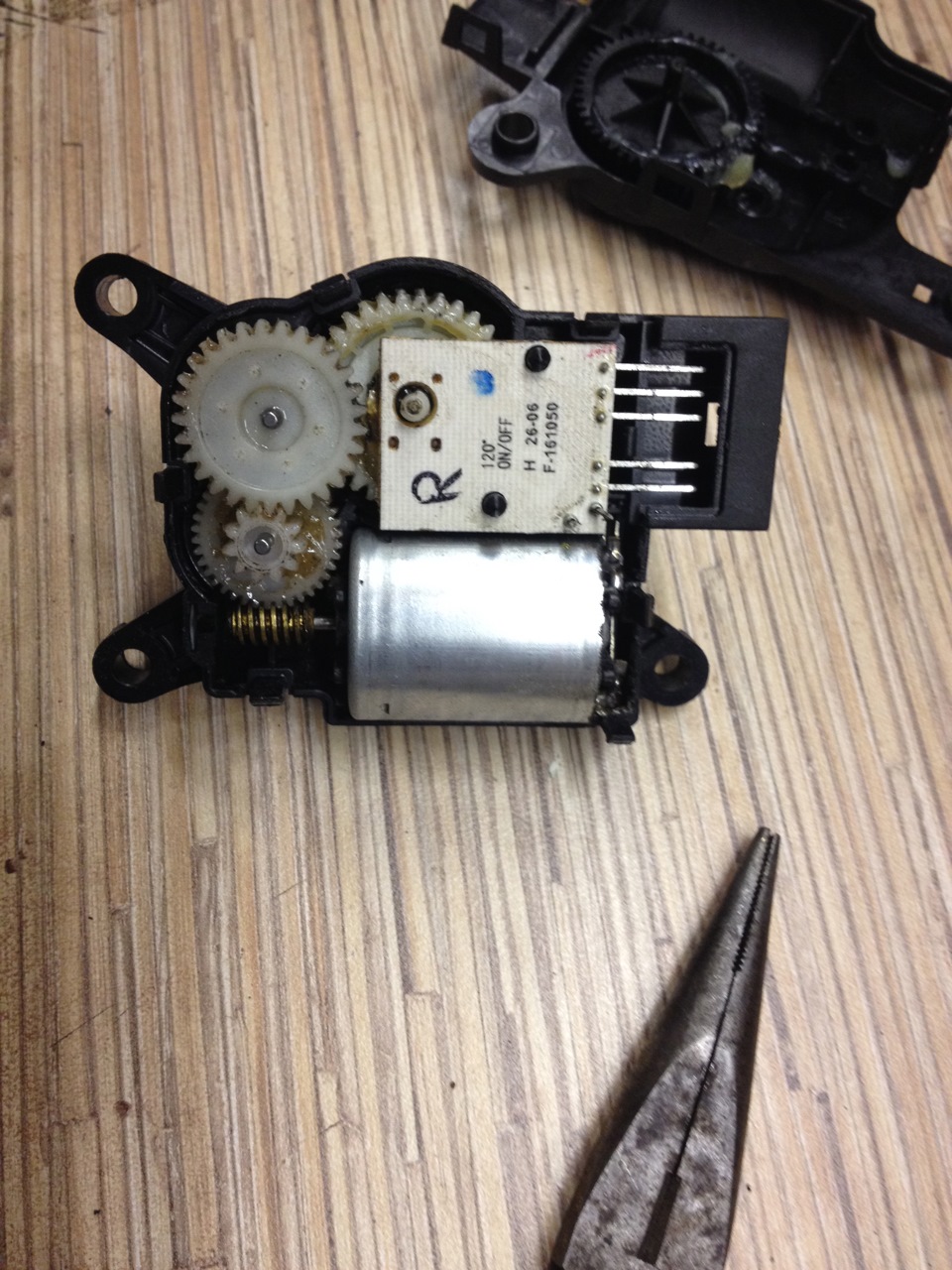

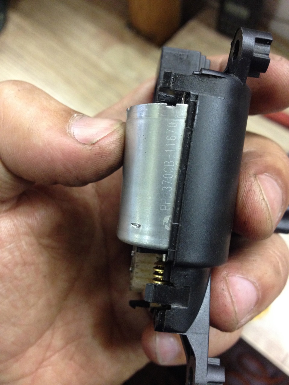

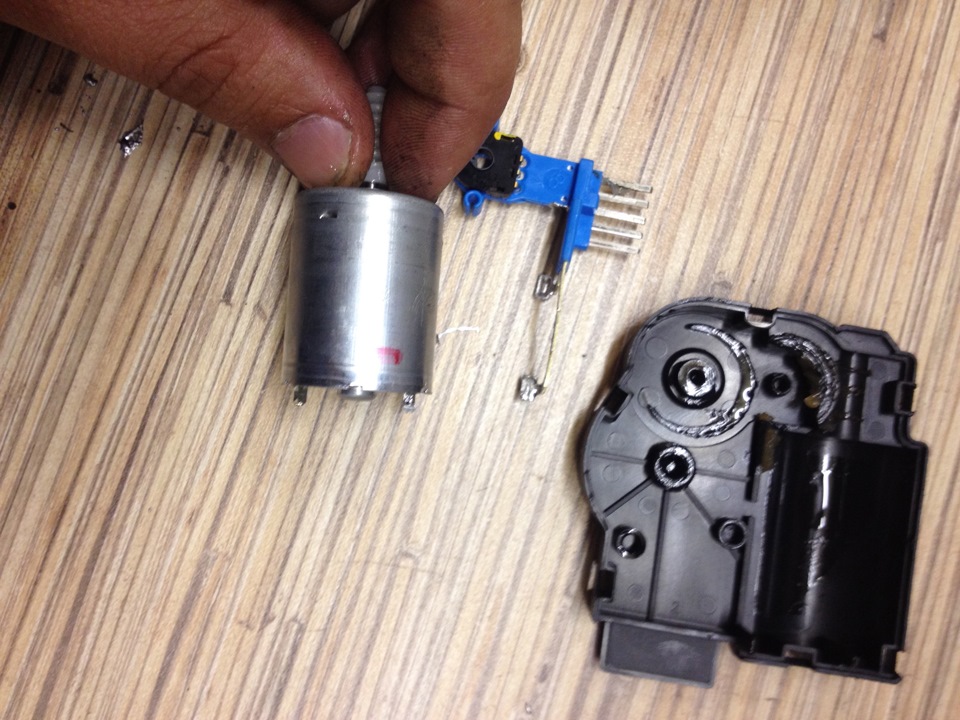

Разбираем приоровский привод, выпаиваем мотор (кстати его номер есть на фото, возможно Вы найдете его в продаже отдельно), извлекаем, снимаем со штока пластиковую шестеренку.
Немного нагреваем шестеренку из желтого металла и сажаем ее на ось рабочего мотора, затем немного подпиливая корпус ремонтируемого привода вставляем мотор на место, затем впаиваем мотор и тестируем привод на рабочей машине (если полярность правильная и шестеренка установлена правильно, а не задом наперед, привод будет работать нормально, если же Вы что то намудрили включенный привод будет непрерывно дергаться).
Собираем все в обратном порядке по пути не забыв пложить в привод смазку.
У меня все.
