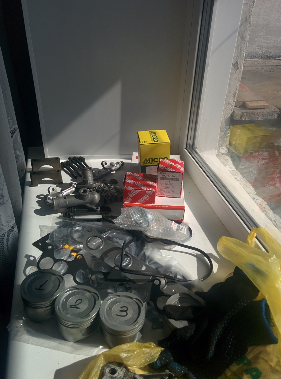

Разбросав картину в хронологическом порядке, повествую: приехали ко мне поршни и клапан Lean Burn (хвала экзисту, он вез клапан почти два месяца), а также ремонтные кольца оригинал (спасибо HULIGAN-666) незамедлительно я отдал блок на расточку, а головку на фрезеровку. Токарь сообщил пренеприятнейшее известие — поршни подделка. Имеют различия в диаметре. Расточил мне каждый цилиндр под свой поршень, да забрал я свою головную боль.
Собираюсь в универе, как будет время, развесить поршни, при обнаружении расхождений в весе подогнать напильником в ненагруженных местах до меньшего. Думаю, шатуны вешать смысла нет, все таки родные, японские…

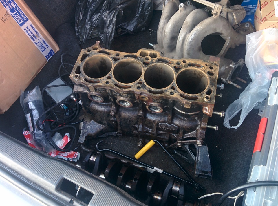

Что делать дальше? Да самую неприятную часть всей работы — отмывать все от грязи, копившейся практически двумя десятилетиями. С этим возникли некоторые проблемы: блок, головка блока цилиндров, корпус помпы, патрубки — в ржавчине. Решил поварить это дело в лимонной кислоте. И если с мелочью все было очень просто и красиво, то с блоком и головкой пришлось извращаться. Я все играю с огнем — скоро меня определенно выгонят из дома.
Блок после извращений отвез на мойку, за 150 рублей его отмыли, насколько это вообще возможно. Из каналов повылетала целая куча грязи, просто кошмар.
Потроха отмыл под краном в ванне.
Крышки коленвала, шатуны и их крышки, топливная рампа, распредвалы с крышками отмывались профоамом 1000. Сейчас отмыто 80% деталей.
Следующий шаг — отмывание от нагара впускных-выпускных каналов головки блока цилиндров и клапанов. Профоам их не берет, нужно кое-что помощнее, а конкретно — смесь ацетона, керосина и моторного масла для замачивания.

а по теме — есть же жидкости которыми двиги моют! они продаются концентратом при мойке двс их буторят с водой чтоб пластик и резинки не разьело…так вот — если эту ядрену смесь водой не бодяжить…то эффект просто супер! видел как головку отмыли в сервисе — думал новую деталь купили))))
и ванная целая и делов на 10мин. мыть естественно кёрхером.
химию эту зовут профоам 1000, и ржавчину она не берет, потому и извращался с лимонкой. грязь и масло конечно на ура отмываются химией
