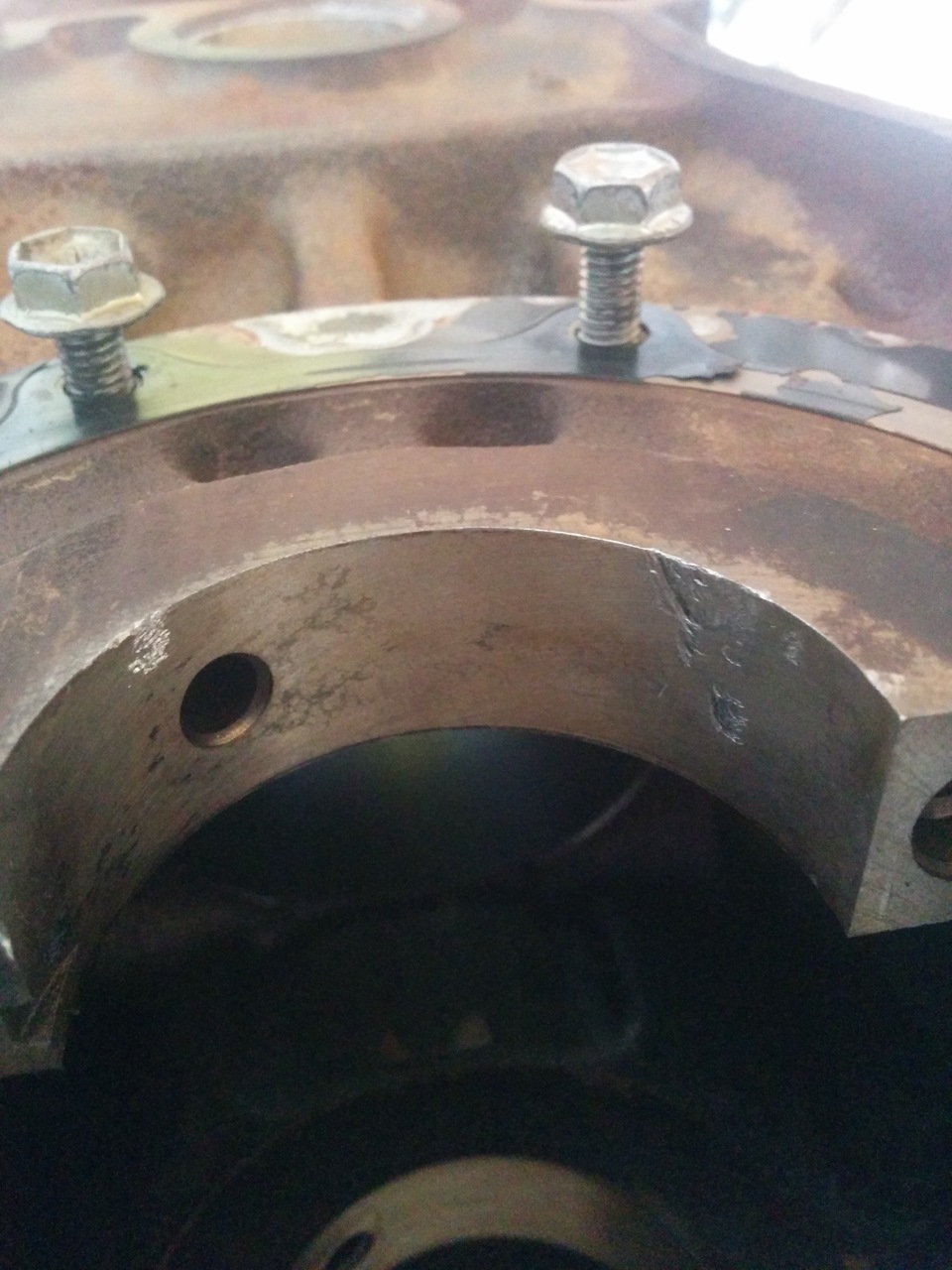

Во-первых, получил мини-инфаркт, увидев это:
Пока вез мотор, распредвал шестерней закатился под блок и прыгал там. Меня вроде успокоили, что дело поправимо.

Ну и переходя к мотору, с помощью Жени Evgen427 добились следующего: открутили-отцепили требуху под впуском, после чего наконец удалось снять головку блока цилиндров. Я конечно предполагал, что особо святого там ждать не придется, но чтоб так…
Ужс. Голова выглядит так же плохо. Также сняли компрессор кондиционера, сдвинули гур, открутили стартер.
