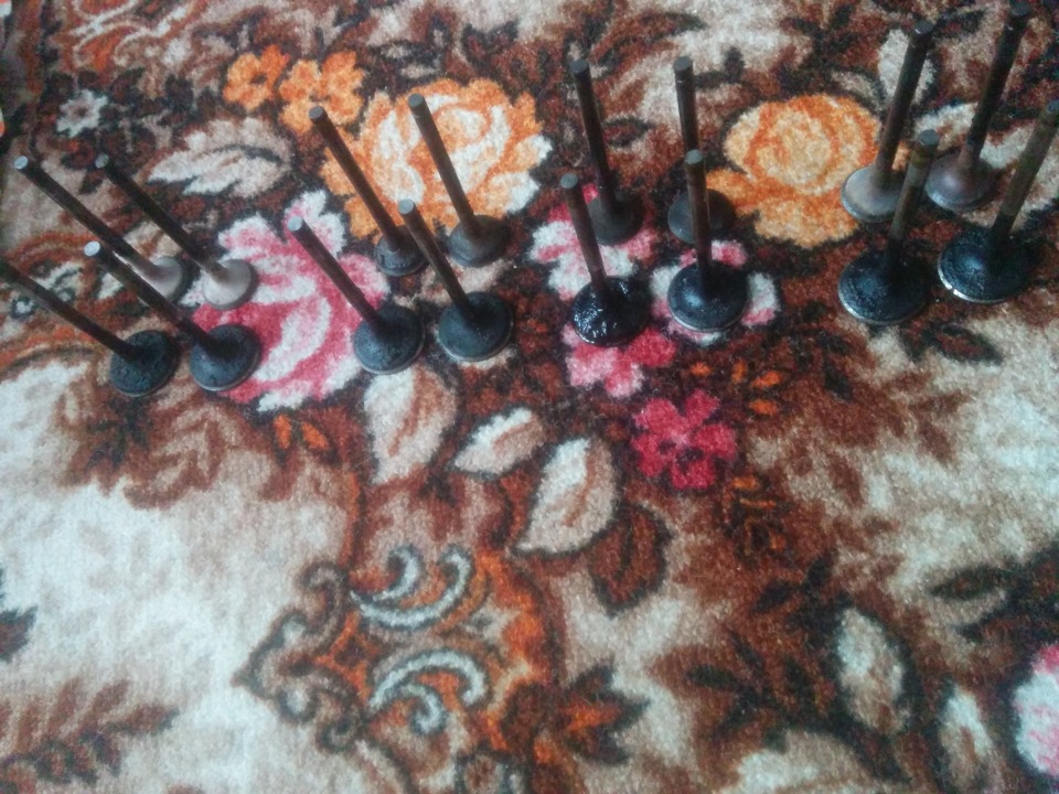

Далее дело пошло веселее. Отчистил клапана от нагара с помощью дрели, тисков и проволочной насадки. Впускные очищались на ура, а вот с выпускными пришлось попотеть: нагар довольно сильно пристал к ним.
После притер клапана к головке, используя притирочную пасту для черновой и чистовой обработки. Проливка керосином при вставленных и не засухаренных клапанах показала небольшую течь 1,2 и 16 клапанов, списал на возможное попадание песчинок на поверхность сёдел. Опять же выпускные клапаны были в плохом состоянии — замучился притирать ужасные раковины.

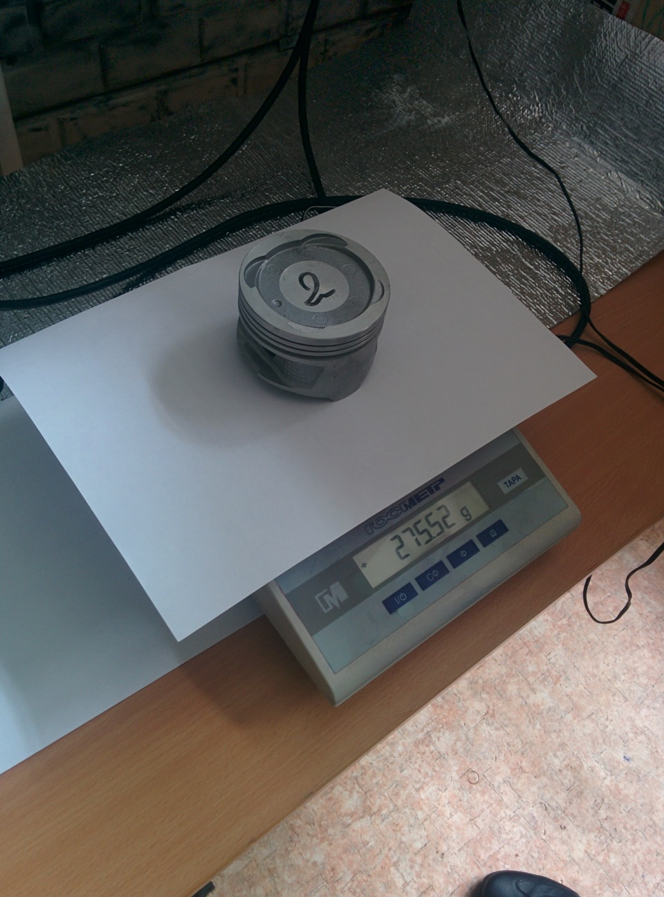

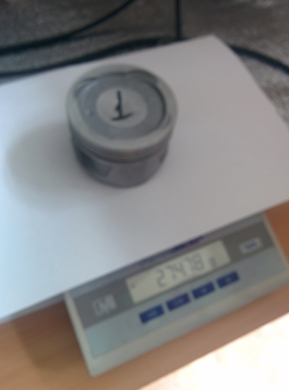

Ну и наконец для успокоения души решил развесить поршни и в случае критичных расхождений доработать напильником до минимальной массы в ненагруженных местах. Был приятно удивлен. Шатуны взвешивать смысла не увидел, родные ведь, японские…
Без пальцев:
С пальцами (расхождение массы пальцев не более 0,1 г):

Чувак, не переживай, поможем чем сможем. А вот взвешивать нужно с шатунами всборе, даже если они и оригинальные родные. Всборе!
Чтобы взвесить в сборе, надо разобрать мой мотор и достать оттуда шатуны
Значит сначала разобрать, а потом на весы. Довелось менять на первом моторе шатун, родной японский ставил, а вес разный.
Весы в политехе
Да брось! Я в продуктовом магазине за шоколадку взвешивал. Тысячные доли не так важны. А до грамма и магазиновских хватает. Кстати у меня на работе в подборе красок есть эл.весы, специальные. Попробую договориться, взвесим.
