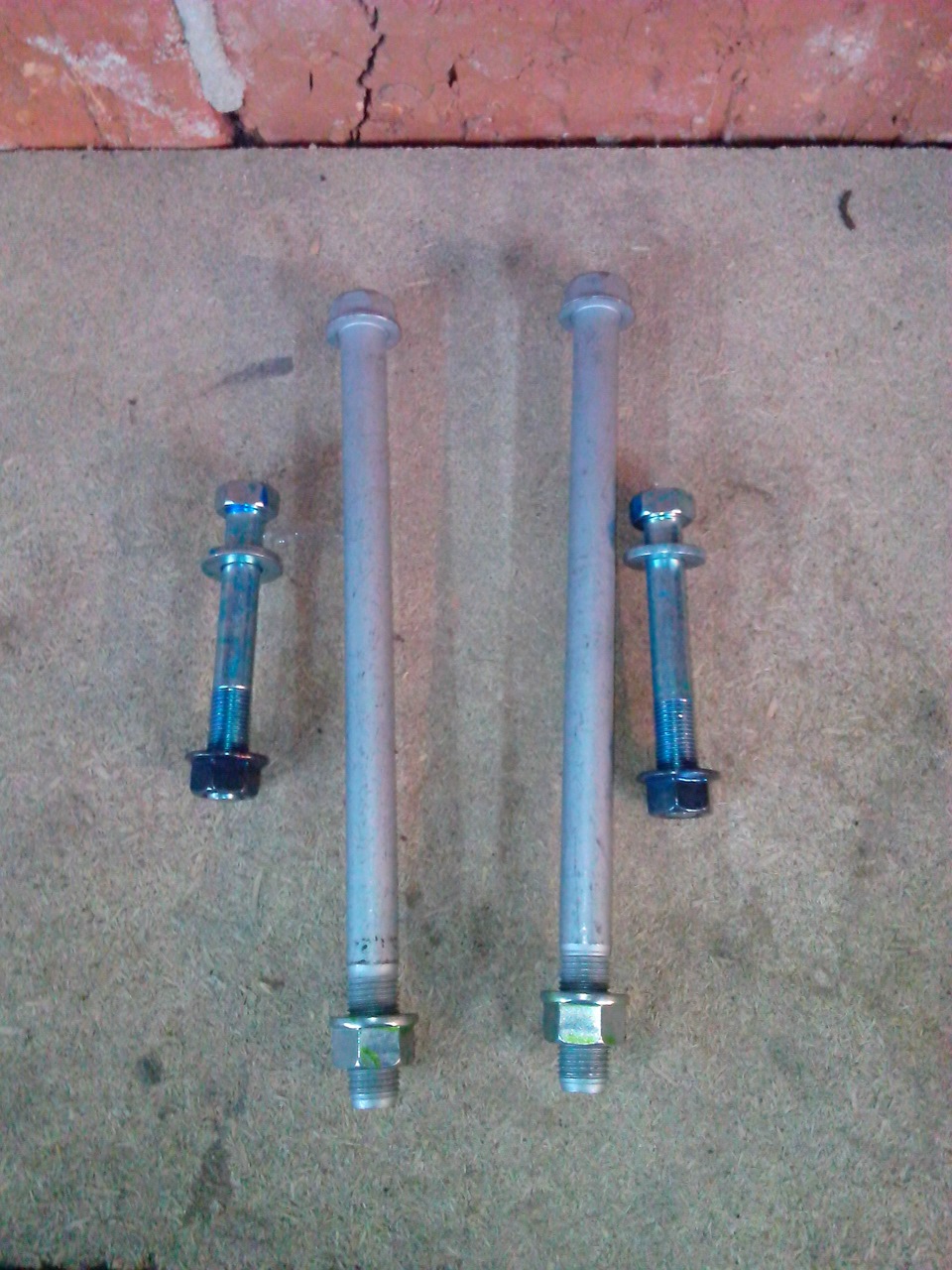

В один прекрасный вечер решил быстренько перекинуть тормоза, но сражу столкнулся с проблемой, которая отсрочила установку на неделю — длинные болты поперечных тяг, да и гайка продольной тяги, приржавели насмерть ((( Делать нечего, пулей домой заказывать комплект болтов и гаек:
9010514083 — болт поперечных тяг, 2шт.
9017914019 — гайка болта поперечных тяг, 2шт.
9011912152 — болт продольной тяги, 2шт.
9017912091 — гайка болта продольной тяги, 2шт.
Заказывал в автодоке, стоял срок 4 дня, привезли за 2! автодок в последнее время радует и ценой и сроками. Кстати советую прикупить еще 4 шайбы для длинных болтов, родные легко порезать при спиливании болта.

Раз уж теперь у меня все на руках я рассчитывал быстро расправиться с болтами и установить ЗДТ. Но не тут то было, спилив болты пришлось долго и упорно сбивать тяги, втулки которых приржавели к болтам — 3,5 часа отменного секса и старая ступица на земле.

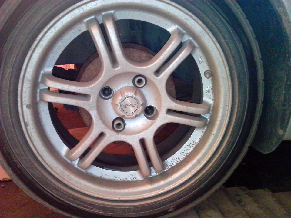

Установка новых ступиц с ЗДТ занимает не больше 1 часа, вместе с прокачкой тормозухи.
На часах почти полночь, пришлось ехать домой с одним барабанным тормозом а другим дисковым :) Кстати по ощущениям барабан тормозил лучше… надо выкидывать колдун!

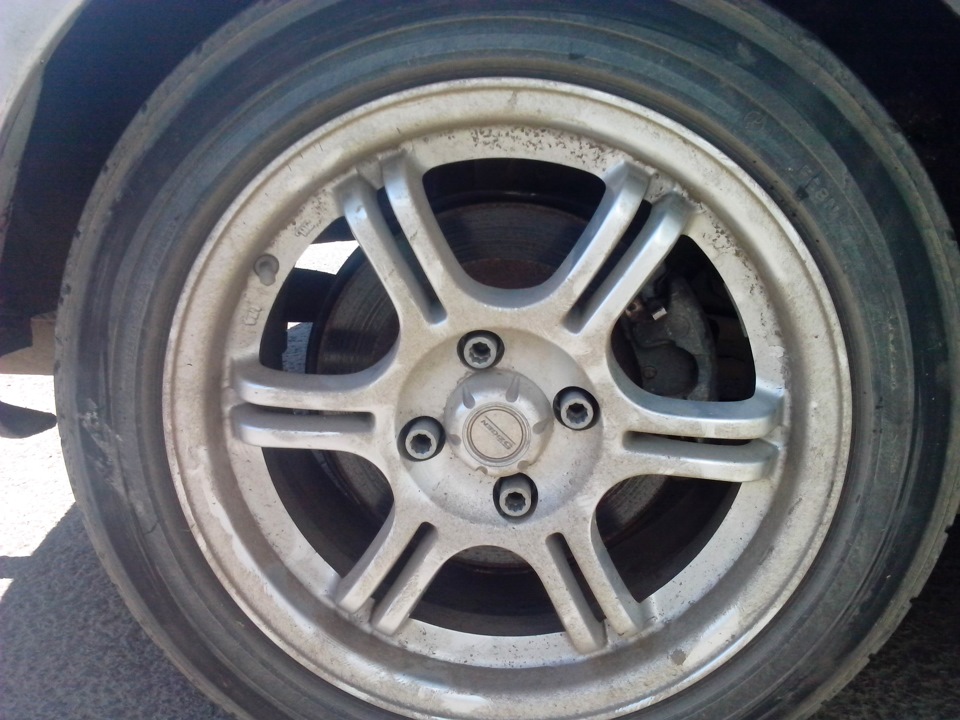

Вторая сторона пошла легче — есть опыт + не так сильно приржавели втулки тяг, управился часа за 2,5, быстро прокачал тормоза остатками тормозухи и в путь по делам.

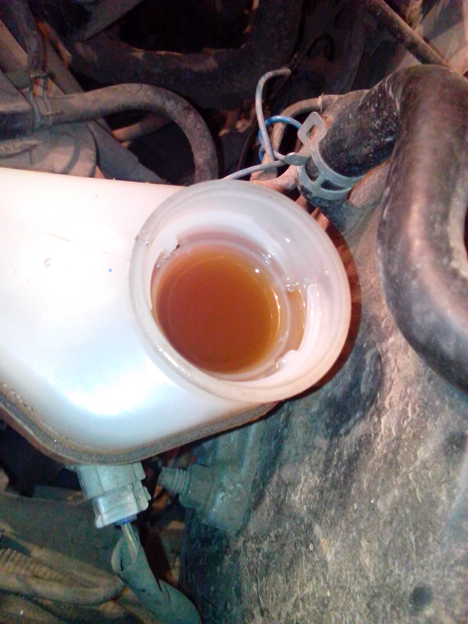

Покатавшись по городу, пришел к выводу что тормозит хуже чем было + педаль потеряла информативность. Заглянул в бачек и увидел что прозрачная жидкость стала мутной и приобрела коричневый оттенок, похоже долитая тормозуха не подружилась с той что уже была, хотя лил DOT5.1…
Бегом в магаз, в наличии только РОСДОТ SUPER DOT 4, фиг с ним, все равно при свапе ДВС буду менять ВУТ и ГТЦ, тогда и залью правильную тормозуху, а на пока пойдет. При прокачке вышло много воздуха и грязной жижи.
