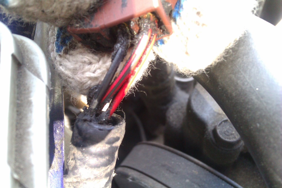

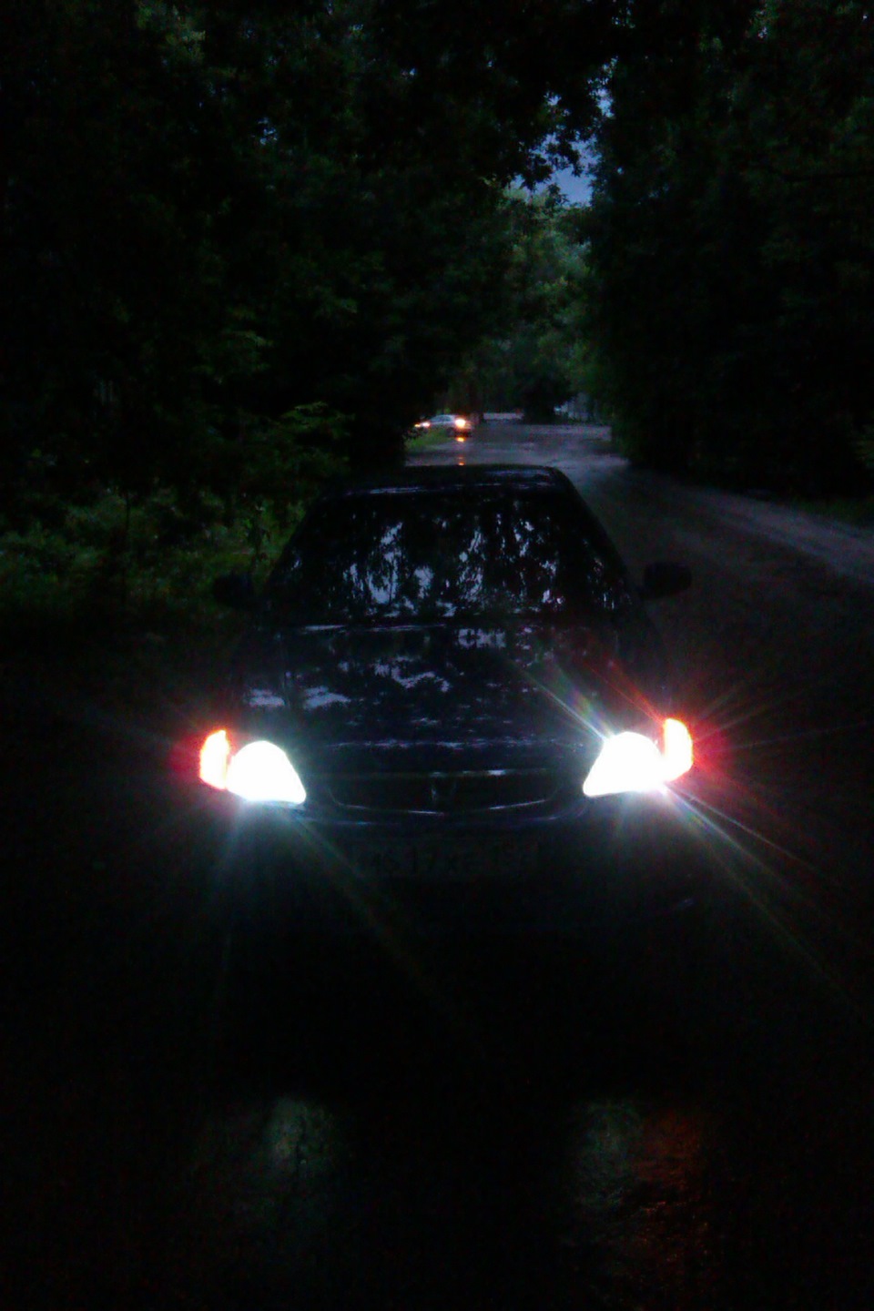

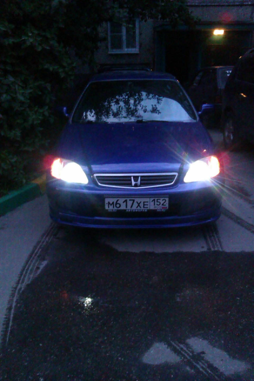

Всем приветы) Сегодня наконец-то приехали мне двухконтактые патроны и я погнал их инсталить на территорию Хондоводов))
По сути там ничего сложного, но с одной стороной я наколхозил проводов. А вот с другой уже стало понятно. Так что, для тех, кому послужит моя статья инструкцией, смотрите.
На некоторые клеммы идет по два провода, как на фото красные. Так вот, когда подключаете провод к одному из них, нужно просто снимать часть изоляции и соединить провод из патрона с этой дыркой в изоляции. Если провод разрезать и разорвать эту цепь, будет лажа)) У меня с одной стороной так было, но разобрались. Короче суть в том, что ничего резать и разъединять не надо, просто сращивать провода) А так все просто, массу с патрона на массу поворотника, + с патрона поворотника на + поворотника, а + габарита в патроне цепляем на + габарита в родном месте. Вот примерно так и получается.

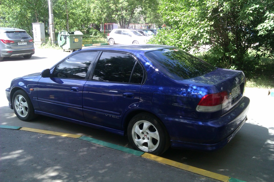

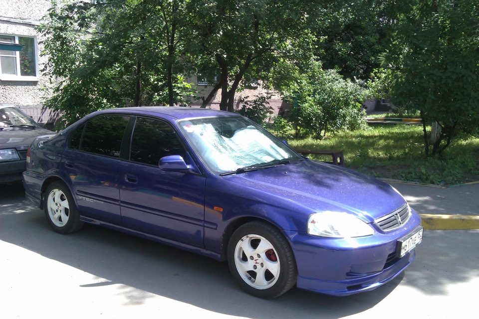

А так же решил затонироваться. 95% полукруг и 95% перед съемной. Вечером не видно ничего))) А так намного комфортнее. В жаркую погоду без кондера в машине нормально с закрытыми окнами, солнце не печет.

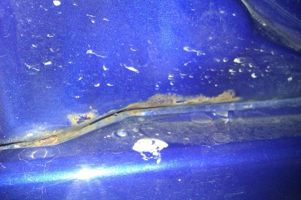

Но есть и печальные новости. Машин ржавеет невероятно быстро. Арки идут, низа дверей идут, под задними фонарями тоже лезет, порог у заднего колеса вообще уже жесть :(
Похоже машину ждет переварка и перекраска :D

по поводу ржавчины, не тяни с этим вопросом, а то потом вырезать много придется!я уже через это прошел!
Ток стопы не тонируй )
Терпеть не могу тонированные стопы, прям фу)

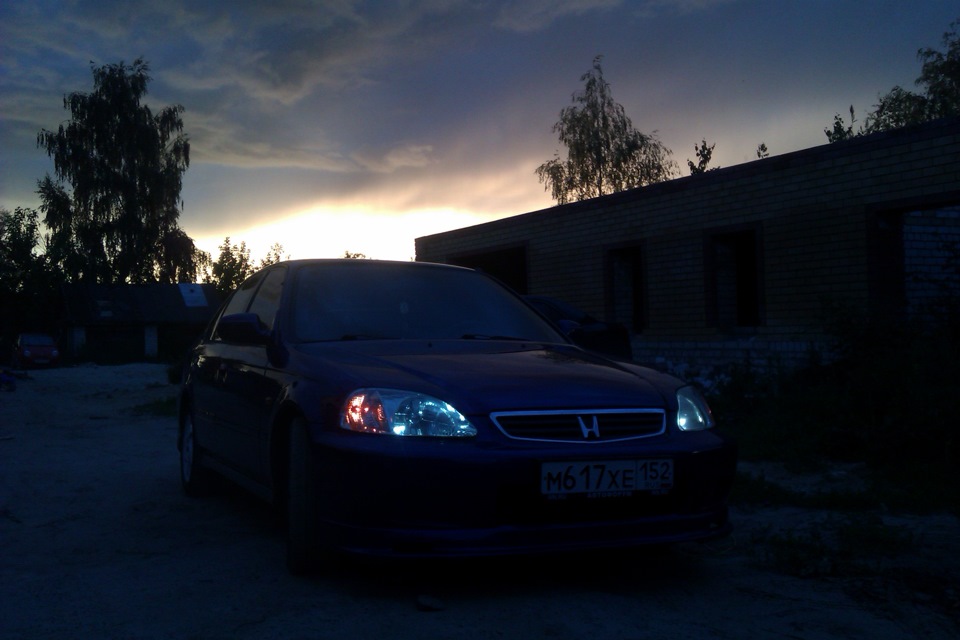

а с гибддшниками проблем не возникнет?есть специальные китайские фишки для сращивания проводовтам изоляцию срезать не надо, вставил провод обжал и все.
С гаи по поводу тонера? Вроде говорят, что они успокоились немного. Хотя и принципиальные попадаются. Но тонированных много у нас. Причем куча тазов закатаны со лбом не съемкой и ездят)
По поводу проводов я потом уже допер. Можно было купить клеммы папа и вставить их в родную фишку. Получилось бы вообще без убийства родной проводки. Но умная мысля приходит опосля)

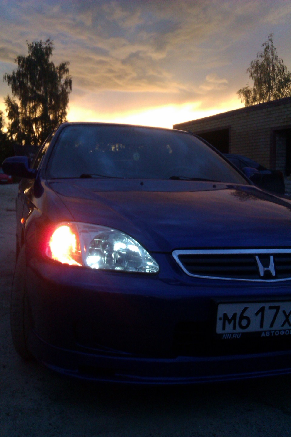

нет что габариты рыжие.
Не, на это абсолютно всем пофиг. У меня и на девятке рыжие, и тут теперь. Вчера, когда ехал домой, проехал мимо них в темноте без света, только на габаритах. Только стоял смотрел на меня, но не остановил)
надо было фоткать без ближнего включенного четче фотка получилась бы=))) красавчик. Всё супер получилось=) у меня в стоке уже так=)
Это не ближний, это габариты так в темноте получаются)
