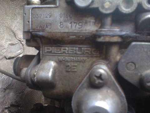

Ищется человек который поможет с настройкой механического инжектора. Ищется в соседних регионах от мордовии, слышал что в пензе есть такой человек, ищу любую информацию

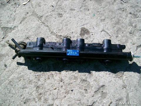

1.ДТВ Датчик температуры впускного воздуха GM 25037223 250р
2. ДД Датчик берём Bosch 0261231046 стоит около 250р.
3. ДТОЖ Датчик температуры О.Ж. ТАЗовский 2112 100р.
4.РХХ Регулятор холостого хода ТАЗ 2112 400р.
5.ДПДЗ Датчик положения дроссельной заслонки Д.П.Д.З ТАЗ 2112 200р.
6.Катушка зажигания, если собираем на двух коммутаторах то 2111-3705010 1100р.
7.Коса от ЭБУ (использовал на пассатах) 2115-3724026-50 2700р
8.Дроссель 54мм 2112-1148010-12 1200р.(Лучше от волги!)
9.Разъем катушки зажигания 50р(т.к. собираю на двух коммутарах!).
10.Коса на форсунки от ТАЗа 16клапанный мотор 200р.
11.Проводка коммутаторная от 2108-372426 и от вторая 2105-… нужно 2косы 250р.
12.ДС Датчик скорости сквозной (если очень хочется, но не обязательно) 250р.
13.Коммутаторы 2шт. Астро 95.3734 400р.
14.ДАД Датчик абсолютного давления 45.3829 900р
15. ЭБУ 2111-1411020-61 или, я купил 2112-1411020-41 б/у за 2500р.
16.ДПКВ от ТАЗика 191.3847 150р.
17.Патрубок дросселя от 2112 или 2111 стоит от 600-700р.(ОТ волги!)
1/На 2х литровые моторы брал тоже Bosch с № 0280156065 на 285кубов стоят около 600р/шт.
2.Переходник на дроссельный узел 1000р
3.Рампа от В5го от ADR мотора, со скобами + ещё к-т скоб 4шт, с регулятором давления топлива 1500р.
4.Удлинители для форсунок 4шт., с материалом обошлись 1400р
5.Прокладка оригинальная дросселя . рублей 10 наверное
6.Футорки для форсунок 037133555 или 037133555А от PF, PB, PG б/у 4шт. около 50р
7.Новые уплотнительные колечки для форсунок от ТАЗика 4шт. около 40р.
9.Кронштейн ДПКВ и сам датчик
что поменять из этого списка?
Лучше собрать на ДМРВ, и не на комутаторах а на модуле, Божья искра это после сборки можно заморочится.Футорки придется заказывать, токарь выточит за 100 рублей в екзисти 200 стоят, так то всё вроде.
К Жене в Рузаевке обратись он в курсе номеров был, В Пензе есть умельцы, но этот мех впрыск устарел я свой когда со злости выдернул и выкинул соседи думали нло прилетало.
а запчастей от впрыска не осталось?
обратись к Constantin88
В Ростове-на-Дону есть пара целителей ! Приезжай вылечим ! =)))
м далековато) поменял пока эгрд посмотрю как будет, но хотелось бы по ближе мастера) спасибо что откликнулся)
Да, не за что ! )))))
