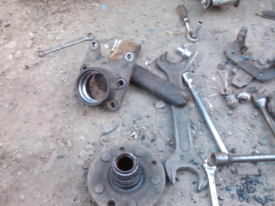

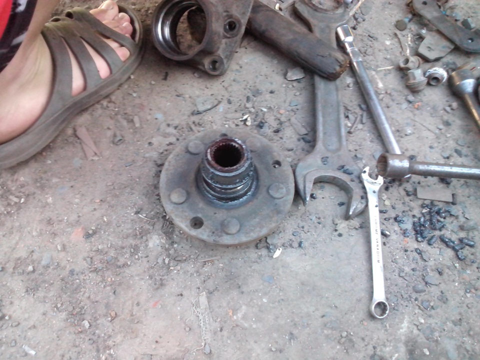

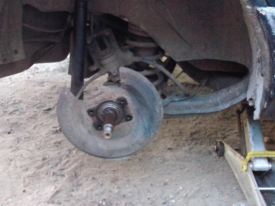

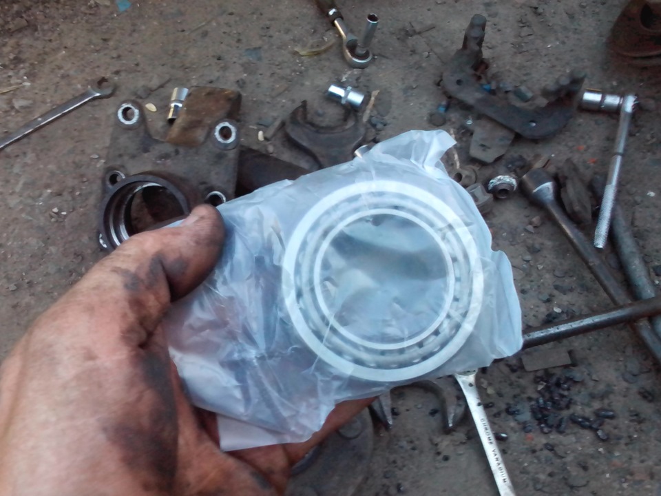

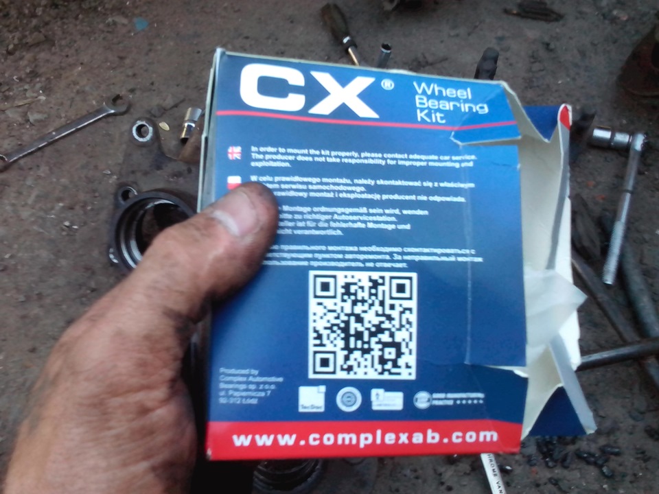

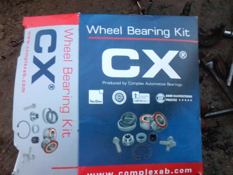

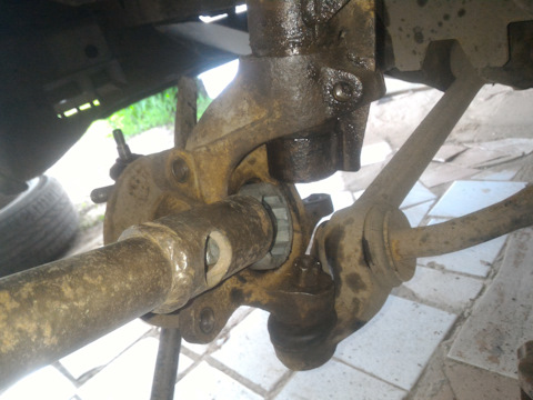

У батька он когда крякнул, там их два, сразу колесо немного домиком стало, потом был скрежет и машина туго стала ехать. И трещало там. Меняется он быстро. Если б.у. — то тогда со своими гнездами ставить нужно. Главное гайку большую раскрутить. Обе раскручиваются назад, если мне не изменяет память. На правой — нормальная резьба, а на левой левая. Вродь так.
Понятно. Мой задний правый гудел около года, прежде чем руки дошли поменять его. После замены наслаждался тишиной около месяца, а потом загудел передний левый. Уже лежит комплект подшипников — в эту субботу буду ставить.

Да на 41 ключ
Хороший ключик, на сколько, на 41?
Такая же ерунда была…
У меня скрипел, гула не было вообще, думал что колодки трут…))
а он гудел или как?
Перед тем, как крякнуть, подшипник сообщал о том, что у него проблемы?
Передние тоже просто менять. Отец в своей менял недавно. Скоро и мне предстоит на красной все это перетресать.
Да появился гудеж
