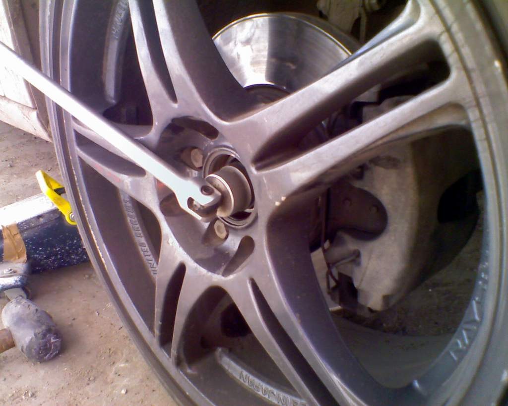

Видимо Самарские дороги достали таки немецкую конструкторскую мысль, и настал тот нерадостный момент, когда из правого ступичного подшипника стал донситься гул.
Звук этот нехороший заставил меня залезть на Экзист и расстроится от стоимости ступицы буржуйской. И вот нет, что бы сделать узел по-человечески, разборный, так немцы чего придумали — развальцевать спупицу на подшипнике, что бы потребители бедные, не скупились покупать ненужное железо, брали весь узел всборе!
Хотя можно было бы обойтись обыкновенным сторорным кольцом, как на всех НОРМАЛЬНЫХ автомобилях.
Цена оригинала около 13 тыс рублей. Самое дешёвое из представленного — Фирма Дэлло (немецкий поставщик Опеля) — 4 тыс рублей за четырёхболтовую ступицу.

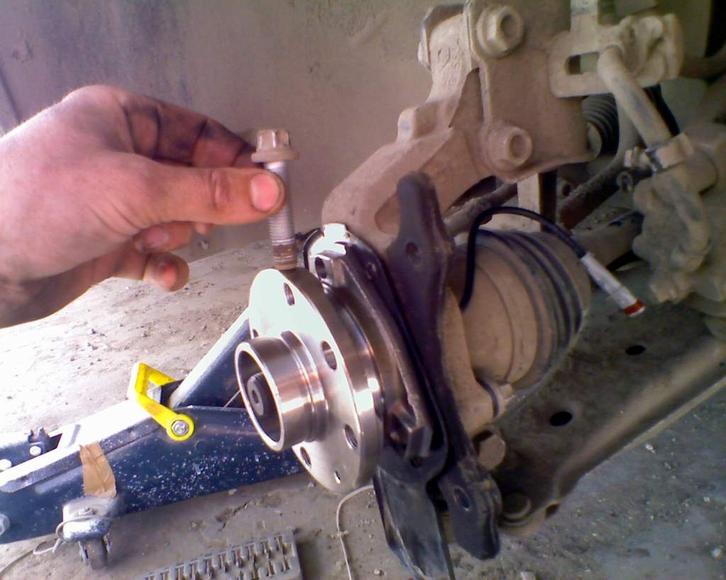

Деваться некуда — заказал, через несколько дней получил. Качество на вид неплохое, люфтов нету, всё плотно и красиво. От оригинала отличается только формой развальцовки. Подошла как родная.
Итак, приступим к фотоотчёту. Фоткал уже процесс сборки, поэтому выкладываю в обратном порядке, уже сновой ступицей.

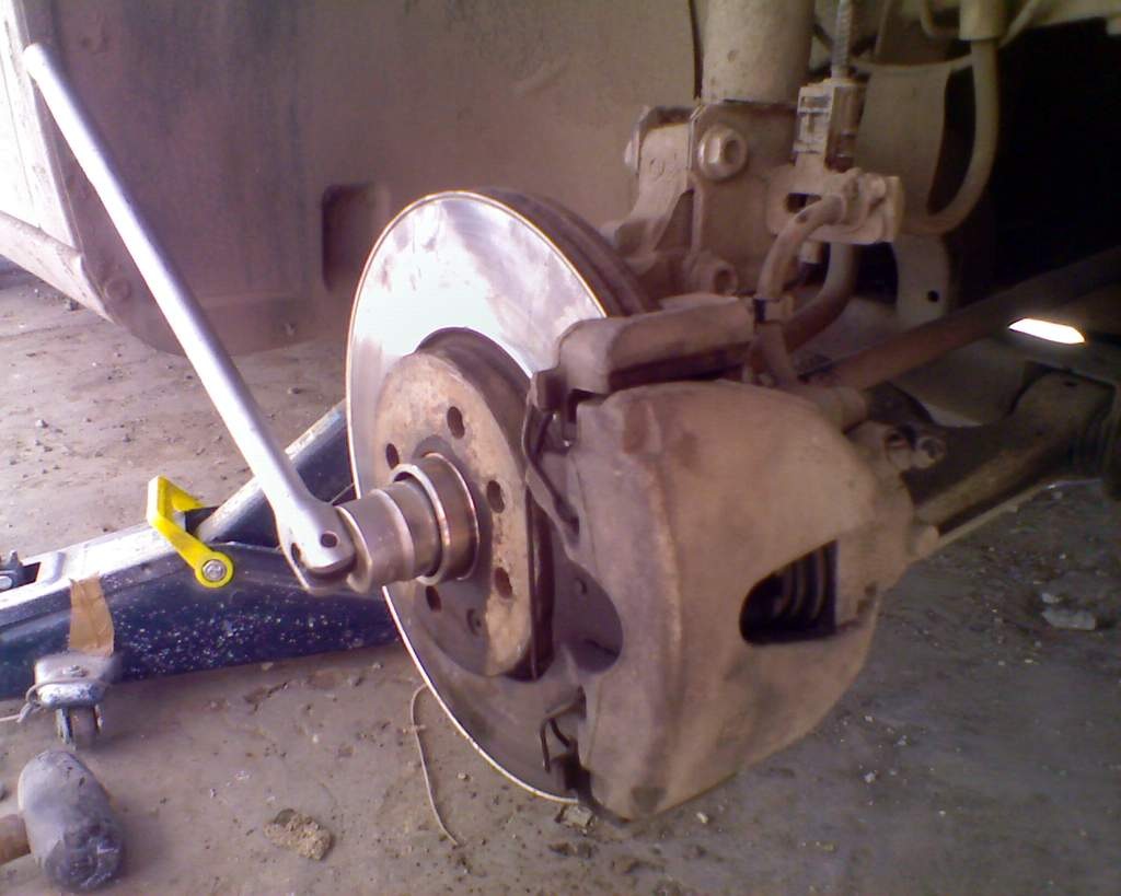

Первым делом срываем и немного откручиваем гайку привода ( помоему головкой на 32!)
потом снимаем колесо и откручиваем её почти до конца, с помощью головки, которой откручивали, выбиваем привод, что бы он свободно у нас вылез))

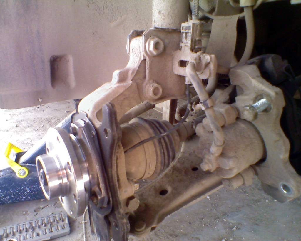

Откручиваем тормозной суппорт ( два болта на 18), добраться не проблема. И снимаем тормозной диск ( маленький винт под звёздочку, помоему 30)

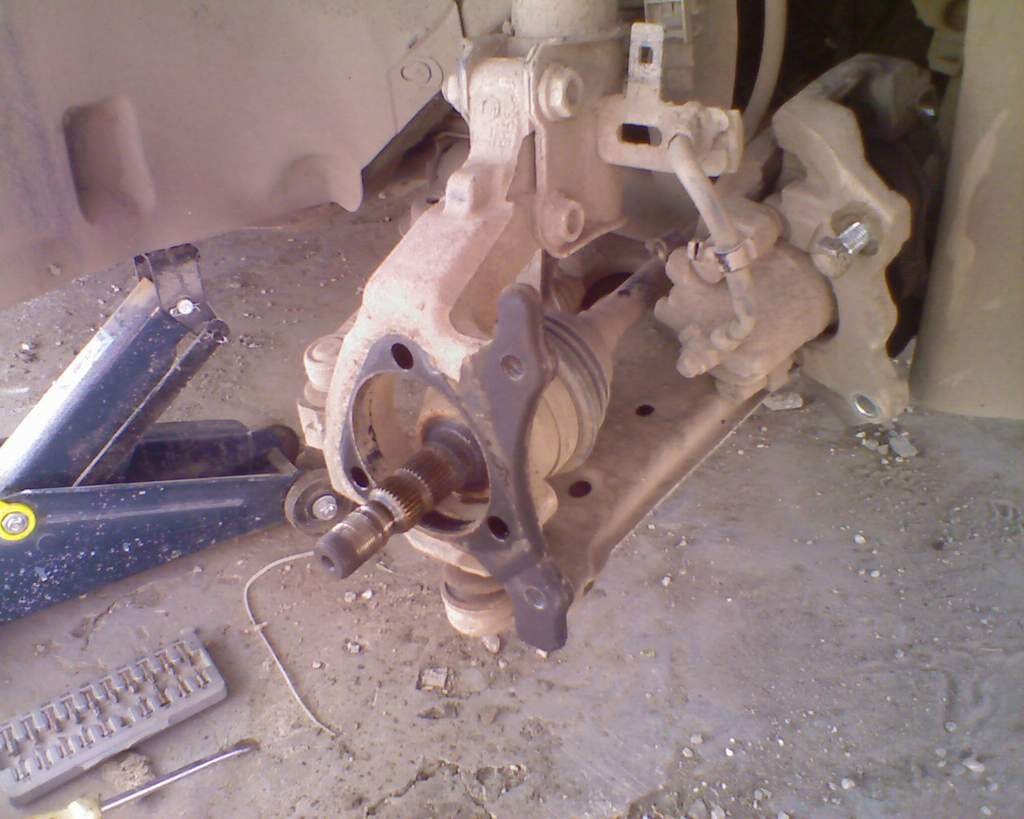

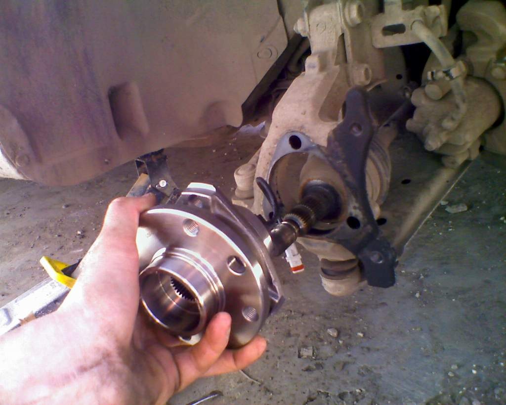

Далее откручиваем три хитрых болта, под непонятную звёздочку. таких головок у меня небыло, поэтому взял головку на 15, она замечательно справилась с задачей!
Ну и снимаем супицу. Не забываем отключить разъём датчика АБС
И получаем картину:

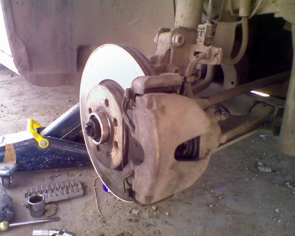

Сборка в обратном порядке, картинки тоже!
Проехали около 1000 км, ступица чувствует себя замечательно, значит покупать эту марку можно.

Прожила не долго. После неё поставил SKF (VKBA 3651), он получше
Т.е. получается есть выбор- либо я наслаждаюсь геммороем, откручивая 3-и болта без снятия кулака, либо снимаю кулак, но попадаю на развал?
На развал то с чего? Развал тут вообще не регулируктся.
ну, как-же? Я отсоединяю кулак от стойки, он крепится 2-мя болтами, один из которых регулировочный на сход-развал, или я ошибаюсь?
Два обычных болта. Развал штатно не регулируется. Схождение регулируется рулеыми тягами.

Это всех ожидает. если подлазить к болтам сзади будет не очень удобно, то можно открутить кулак от стойки, так намного удобнее, последний раз так делал, ввиду отсутствия средней длинны удлинителя.
Это в смысле не так как здесь на фото указано?
всё так же, только для удобства доступа к болтам ступицы можно открутить два болта, держащие стойку и кулак, и отогнуть кулак. так удобнее откручивать три ступичных болта.
