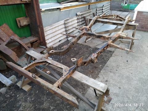

Список необходимого для рамы:
— заклепки около 100 шт
— правый лонжерон (ремонтировать или изготовить заново)
— левый лонжерон (ремонтировать или изготовить заново)
— левый передний полулонжерон
— правый передний полулонжерон
— левый задний полулонжерон
— правый задний полулонжерон
+/- бампер (надо распилить пазы под крепление номера)
+/- (2) распорки бампера (доделать старые, но лучше изготовить новые)
+/- проушина под завадаху (распилить пазы)
+ (2) прямоугольные пластинки под бампер
+ (4) треугольные косынки для поперечины №1
+/- поперечина №1 (отрезать от рамы или найти другую)
+ уголок для пружинок педалей
+ (2) крепления передних амортизаторов
+/- (2) передние крепления двигателя (одно есть, второе либо отрезать от рамы, либо найти другое)
+/- (2) кронштеин задний передней рессоры (в работе)
+ (2) накладка под крепление передних рессор
+/- (2) усилитель заднего кронштейна передней рессоры
— (2) крепления пердних тросиков
+/- (2) усилительная планка лонжеронов (есть толщиной 6 мм, но желательно сделать из стали 5 мм)
+ (2) закладные пластины для креплений двигателя
+ (2) закладные пластины для креплений педального узла
+ (2) закладные пластины для креплений механизма выключения сцепления
+/- поперечина №2 (в работе)
+ донышко поперечины №2
+ скоба оттяжной пружины тяги от ручного рычага тормоза
+ угольнк тяги соединения двигателя с рамой
+/- (2) косынки поперечины №2
+ (2) передние кронштеины подножек
+ (2) Задние кронштеины подножек
+ кронтеин подвески глушителя на заднюю подножку
— (2) скобы для кронштеинов задних тросиков
+ (2) крепления задних амортизаторов
+/- (2) передние крепления задних рессор (отпесочить и загрунтовать внутри)
+/- (2) задние крепления задних рессор (отрезать от рамы и отпесочить)
+ (2) усилители задних креплений задних рессор
+ (2) сдвоенная поперечина №3
— (2) пластины около креплений задних рессор
— (2) пластины для крепления задних отбойников
+/- (2) распорки буксироного прибора (ремонтировать старые)
+ корпус буксирного прибора
+ кольцо в корпус
+ задняя накладка коробки буксирного прибора
+ верхний прямоугольник для коробки буксирного прибора
— (?) квадратики или кружки, ввариваемые для креплений кузова
— (?) закладные гайки
— (?) держатели закладных гаек
