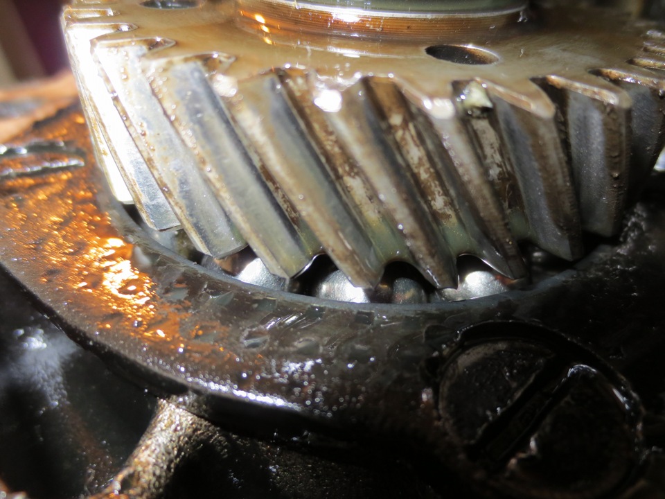

Собрался вчера поехать на родник водички набрать и на тебе! Непонятный то ли хруст, то ли щелчки в районе трансмиссии (более точно на тот момент определить не мог).
Сначала начал грешить на ШРУСы, но классические методы проверки показали, что со ШРУСами все в порядке. Поехал в гараж на яму. Поддомкратив одно колесо и покрутив его услышал звук похожий на перекатывние шариков.
Делать нечего, разбираем.

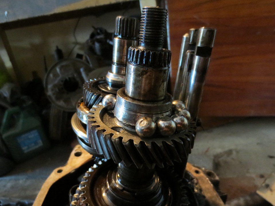

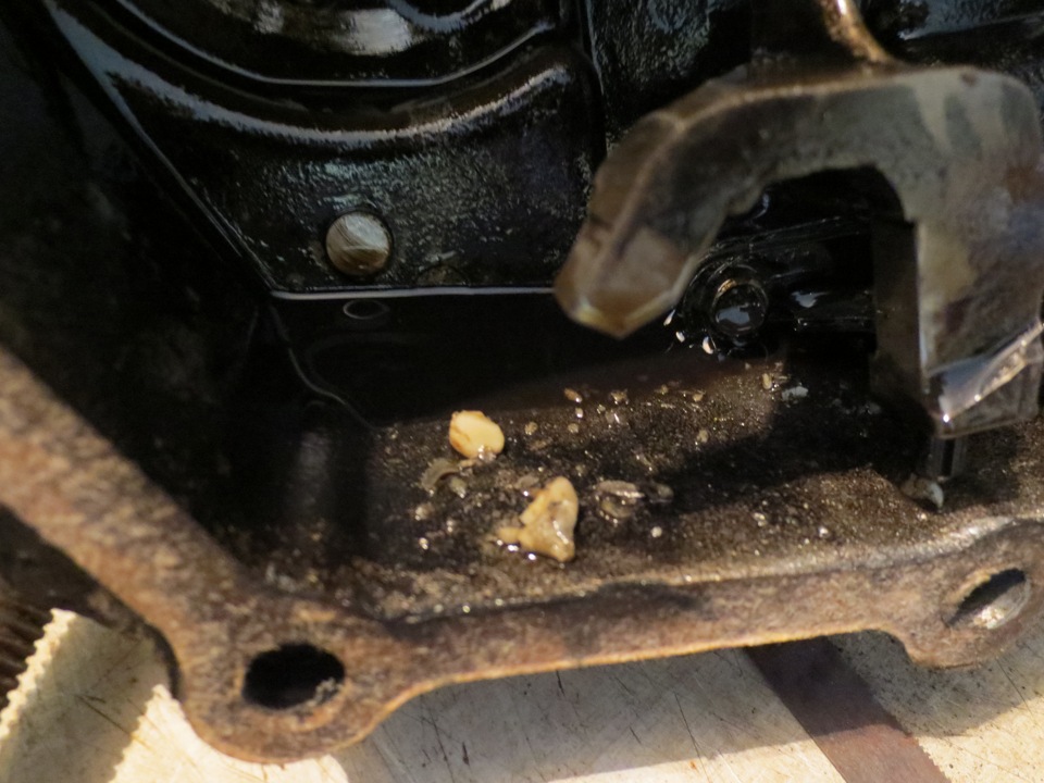

И что мы видим? Так и есть! В заднем подшипнике вторичного вала рассыпался сепаратор и шарики катаются друг за дружкой:

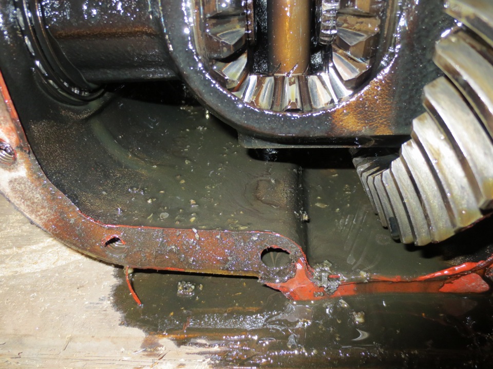

Дальнейшая разборка показала, что сепаратор второго ряда тоже рассыпался, а внутреннюю обойму развальцевало как незнаю что…

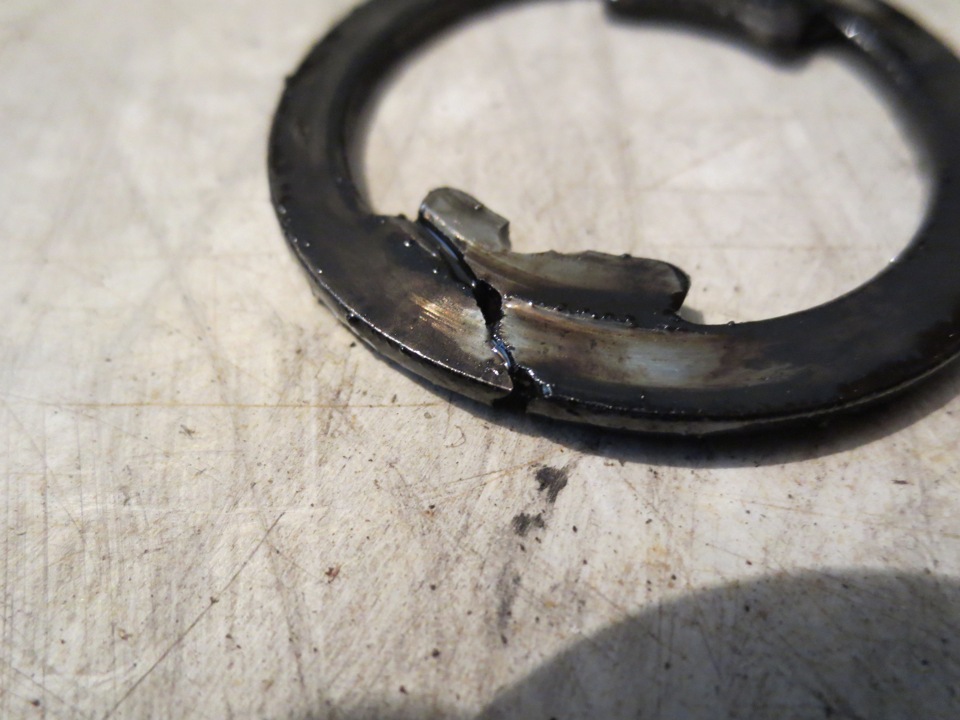

Еще, почему-то, оказалось треснувшим опорное колечко на первичном валу:

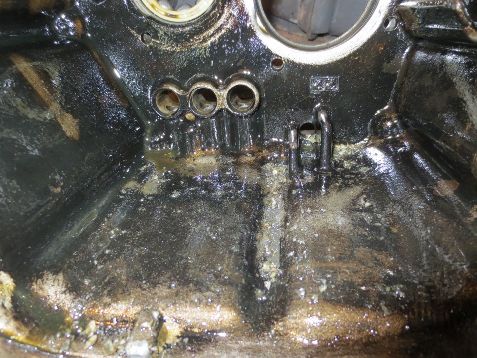

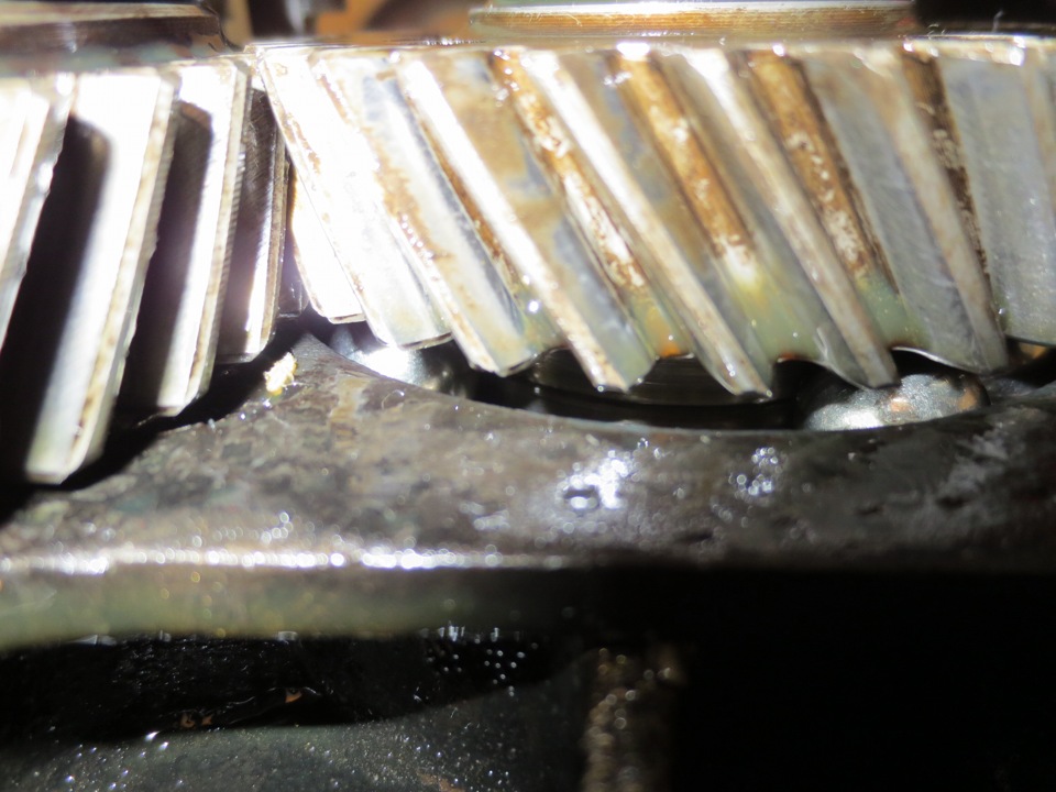

Картер (все три его части) полный кусочков сепараторов и металла:
Других повреждений замечено не было. Так что, завтра на рынок за подшипником и буду собирать…

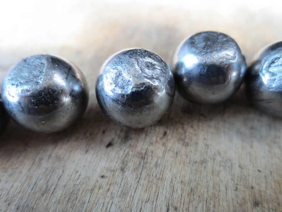

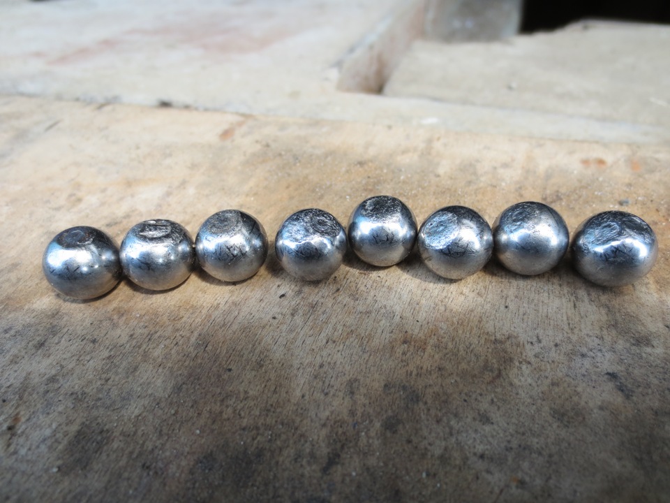

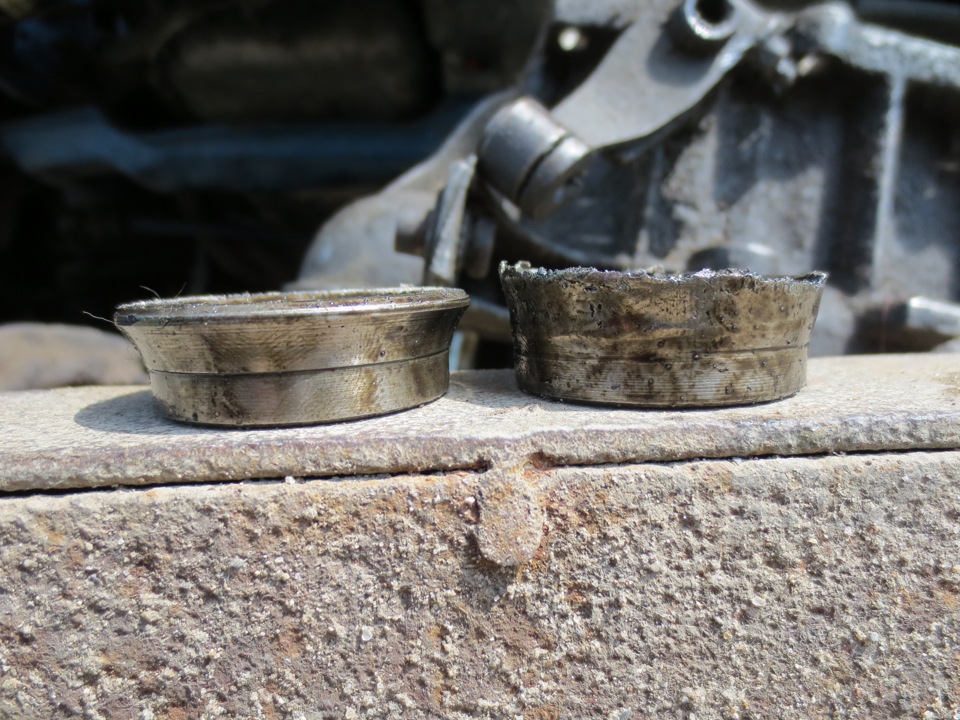

А это шарики, которые стали почти кубиками:
И внутренние обоймы по принципу "До" и "После":

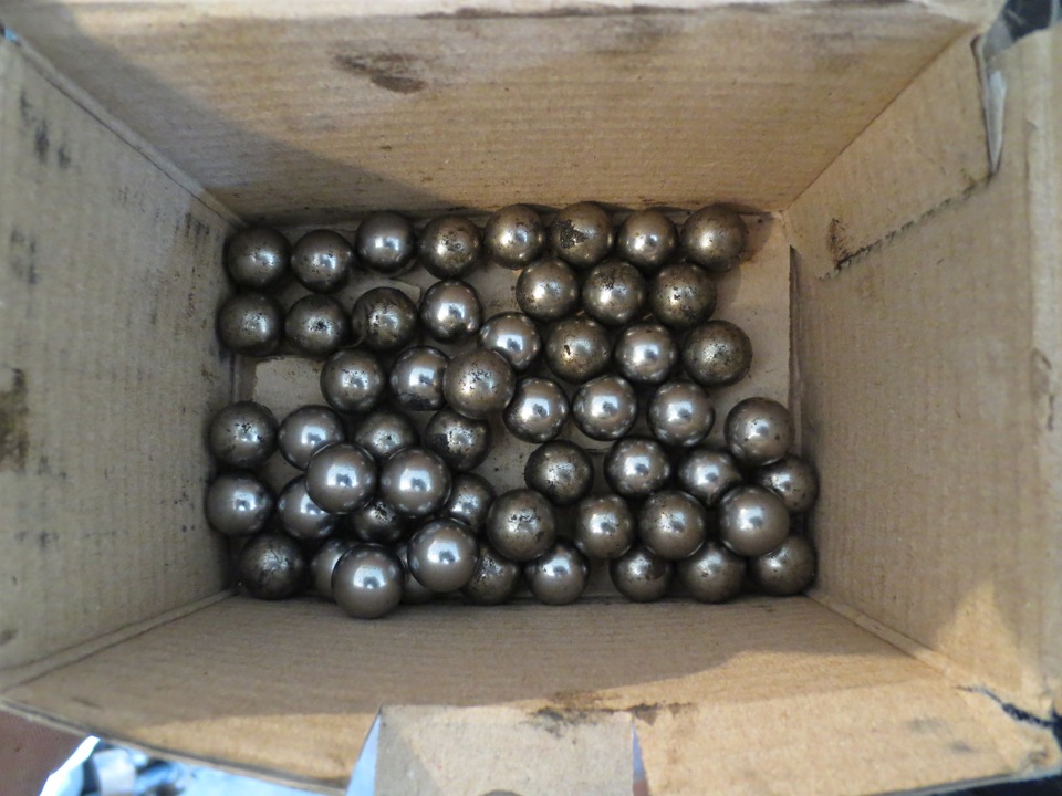

Ну и на последок — колекция шариков с предыдущего подшипника, плюс сегодняшний:
Впору рогатку мастерить…
