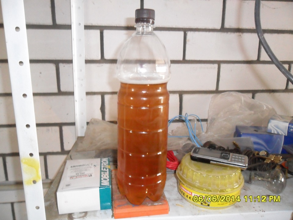

Антифриз на доливку.
Масло на доливку

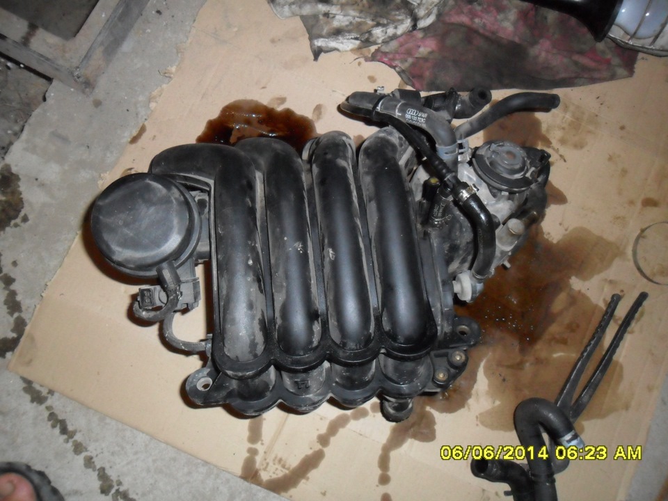

Процесс снятия коллектора описывать не буду на форумах полно информации, прокладка впускного коллектора мне не понадобилась т.к в процессе снятия я понял что зря не купил резиновые колечки под форсунки и что бы не снимать топливную рампу снял четыре хомута на резиновых патрубках, дроссель тоже не откручивал решил слить немного охлаждающей жидкости, предстояла ещё замена ДТОЖ!

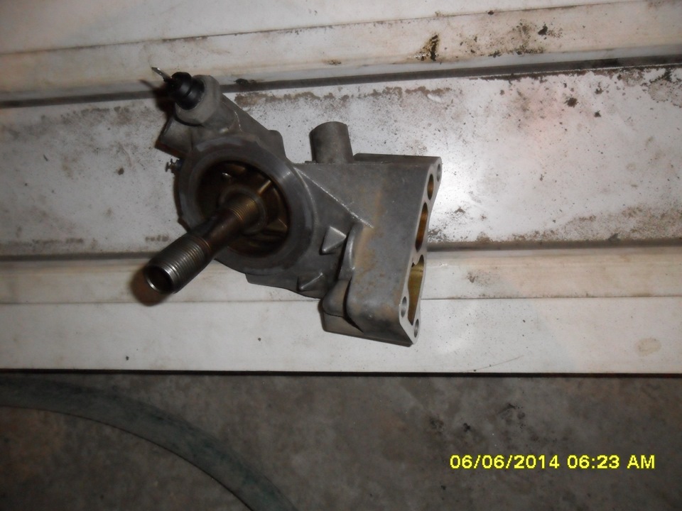

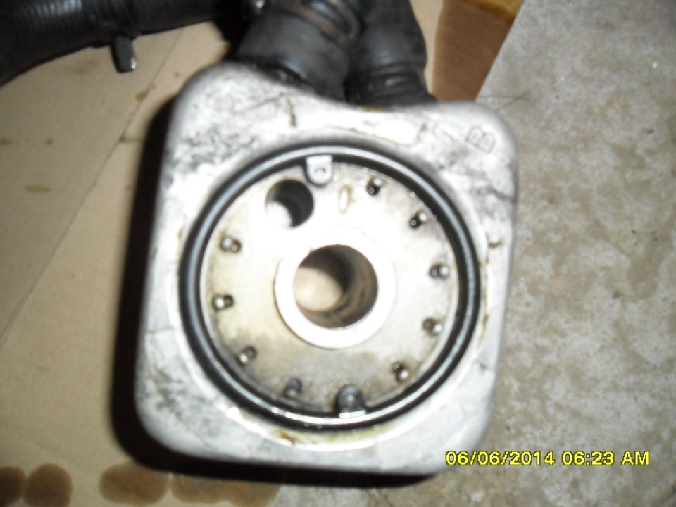

Если кто то в своей машине ещё туда не заглядывал то рекомендую купить патрубки охлаждения маслоохладителя, мои расплющены наглухо видать когда то масло на них попало, пришлось снять патрубки с другой стороны! После снятия коллектора откручиваем масляный фильтр под ним гайка на 27, откручиваем снимаем маслоохладитель, кронштейн крепится к блоку тремя болтами с внутренним шестигранником вроде на 6 рекомендуют менять эти болты, я закрутил старые!

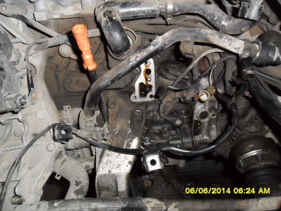

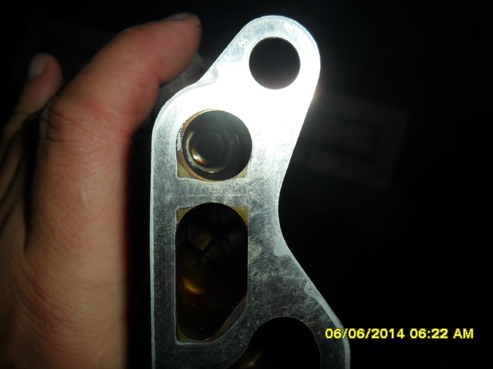

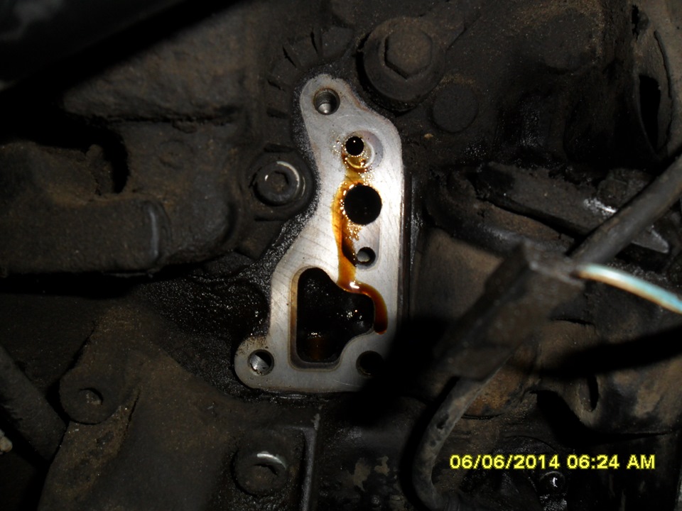

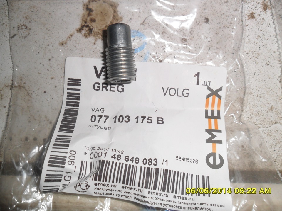

Снял я кронштейн и оказалось что этот клапан у меня испарился т.е есть место где он должен стоять, есть резьба, а самого клапана нет!

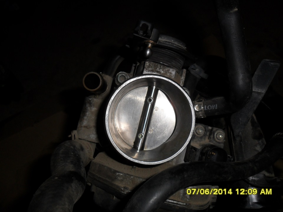

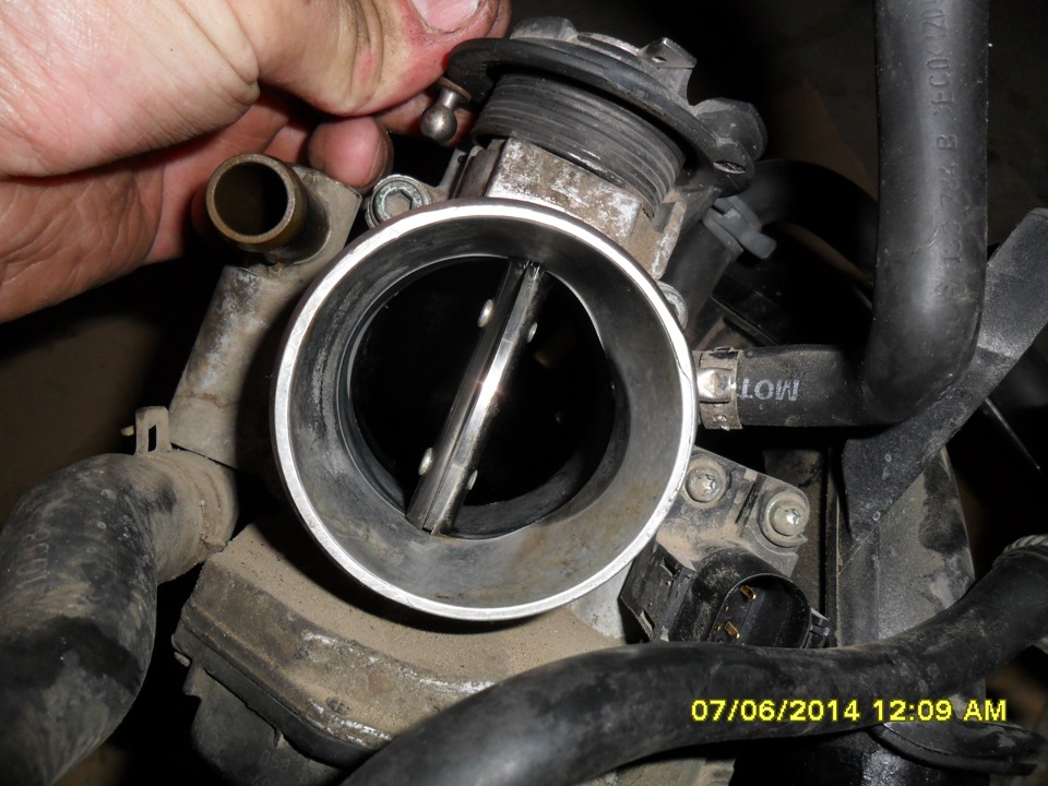

Промыл кронштейн намазал на клапан закрепитель резьб и закрутил его на место сплайн звёздочкой 8 или 10 не помню точно! Попутно почистил дроссель промыл маслоохладитель и почистил и проверил систему ВКГ!
В ВКГ всё хорошо за исключением оторвавшегося грибка в патрубке перед ДЗ! Собрал всё в обратном порядке при затягивании гайки на 27 маслоохлалителя не переусердствуйте, лучше это делать динамометрическим ключом момент 25 Н\м. Единственной проблемой для меня стали четыре хомута на коллекторе которые никак не удавалось защёлкнуть обратно, наверняка у немцев есть какой-нибудь VAG инструмент для этой цели, поэтому из подручных средств пришлось изготовить свой инструмент

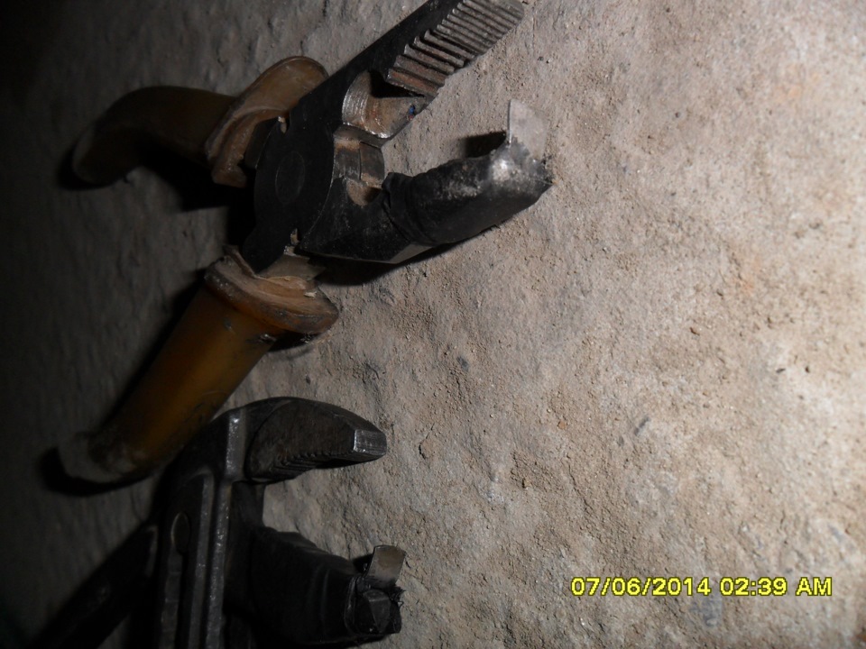

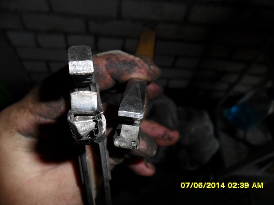

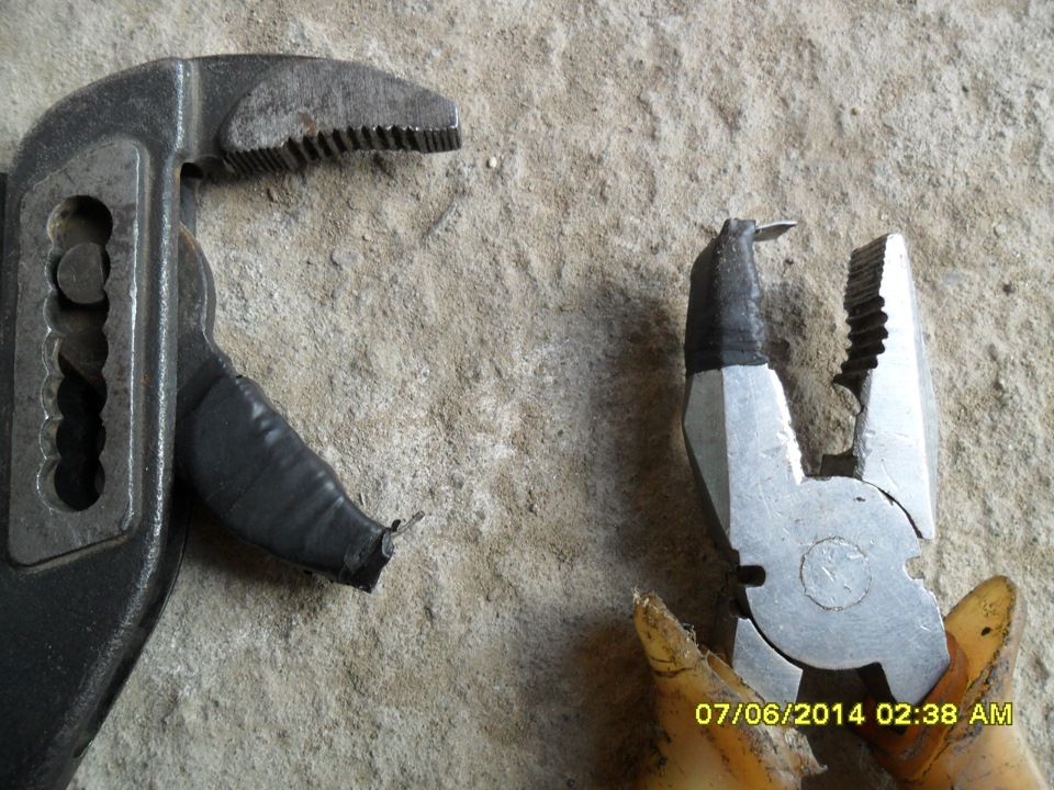

и серьёзно помучатся с установкой хомутов на 3 и 4 цилиндры т.к места для манёвра там практически нет, не обошлось и без травм))) при установке хомута 4 цилиндра серьёзно обжогся о кожух лампочки!)) После того как я поставил этот обратный клапан звук тарахтения цепи проявляется только на холодный двигатель после долгой стоянки на долю секунды как пишут в книгах по Пассату б5 это нормально, на горячий двигатель звук пропал совсем! При изучении данной процедуры в интернете у мнорих людей между блоком и кронштейном попадал провод от датчика положения коленвала, после пуска двигателя оттуда хлестало масло, после этого приходилось заново всё разбирать. Цена вопроса указана без учёта выпитого пива и лечения ожога на руке!))

У кого клапан выкручивался, куда девался? Падал в поддон или там болтался?
Я его не нашёл, просто вкрутил новый!
Да уже заказал новый. Слышал истории, что "специалисты" выкручивают его при капиталке.
Типа, чтоб больше масла в голову шло. Так, что может не быть вообще.

у меня такой вопросик этот писсуарный клапан 077103175B
кроме того что вы описали есть какие то другие проблемы симптомы не исправного клапана и в чем суть его работы?
спс заранее
Суть его работы заключается в том что бы не давать стекать маслу с ГБЦ обратно в поддон! Других симптомов его неисправности не наблюдал!

Я снимал маслоохладитель для замены резинового кольца не снимая шлангов. Если живые и гибкие шланги то можно не снимать их.

077103175B- обратный клапан

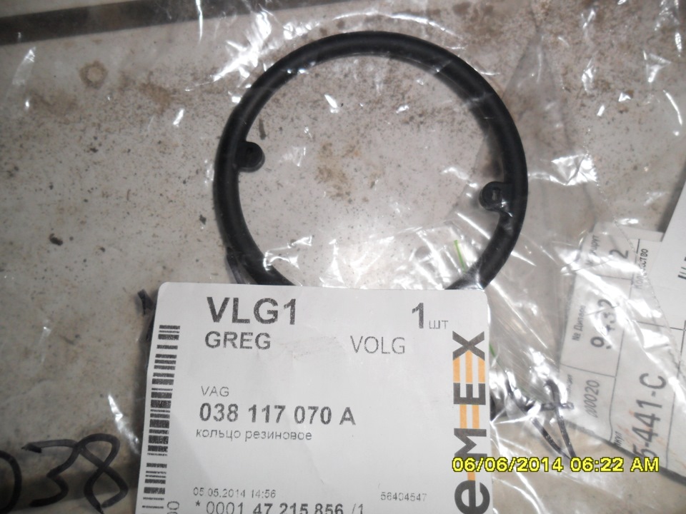

038117070А- кольцо маслоохладителя

Чистый маслоохладитель с новым кольцом из за которого у владельцев VAGов иногда так много головняка))) — Из-за маслоохладителя или из-за кольца?)))))
И то и другое!)) Но с кольцом чаще!
что может быть из-за кольца?
При запуске, особенно часто бывает при низких температурах, очень быстро всё масло из поддона оказывается под машиной!

а как проверить, рабочий старый клапан или нет?
В одну сторону продувается с лёгким усилием, в другую нет!
Может кто подскажет как грамотно снять впускной коллектор инструкция(видео, в картинках ), что-то в инете не могу найти ((
спасибо! буду чистить ВКГ и за одно и поменяю эти прокладки ! можно ли проделать данную работу без ямы и подъемника ? и не подскажите коды прокладок на сепаратор ( сапун, маслоотделитель ВКГ ) кольцо плюс прокладка
Если Вы по снятие коллектора и кронштейна масляного фильтра то без ямы всё спокойно снимается!

Пережать не получилось слил тантифриз, оказывается сам клапан был выкручен, посадил новый на закрепитель резьб, остаётся сборка )

Второй раз пробило теплообменник или кольцо резиновое под ним?
Именно теплообменник, ((

еще вопрос, а у тебя впускной коллектор пластиковый? Просто никогда не видел такого) у меня алюминиевый.
Да у меня пластиковый, хочу алюминиевый поставить в нём ремкомплект привода флейты можно поменять, а у меня колхозить приходится!

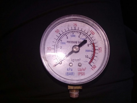

Точно не скажу, но у меня после пуска треск пропадал и не появлялся до следующего пуска, для начала померь давление если оно в норме то смотри клапан, если давление слабое то как вариант сетка маслоприёмника забита!

Для начала смерьте давление в системе смазки! У меня при резком нажатии на газ треск наоборот пропадал т.к масло быстрее доходило до натяжителя при увеличении оборотов! Клапан конечно же нужно посмотреть!

До конца с усилием и на резьбовой герметик посадить!
