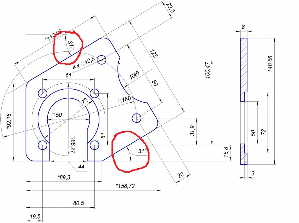

У тебя супорта как на Рено Меган 2?
Да, и ещё куче других авто.
У меня огромная просьба к тебе, если не затруднит можешь померять угол наклона сыппорта на Мегане2 .Просто хочу себе установить с него суппорта вот не знаю правильный ли чертеж для крепления его или нет.
Не смогу точно замерить посмотри здесь -renault-drive.ru/base/ren…olodok-megane-scenic.html
Я по этой инструкции свои перебирал
Несколько градусов ничего не решат, главное что бы все отверстия совпали. На зад усилие идёт меньше чем на перед, так что сильно не заморачивайся.
Да я вообще на москвич ставить собрался. Мне хотя бы приблизительно угол узнать.
