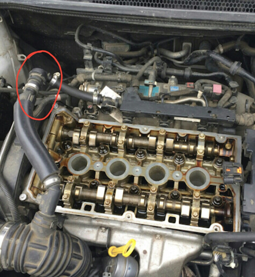

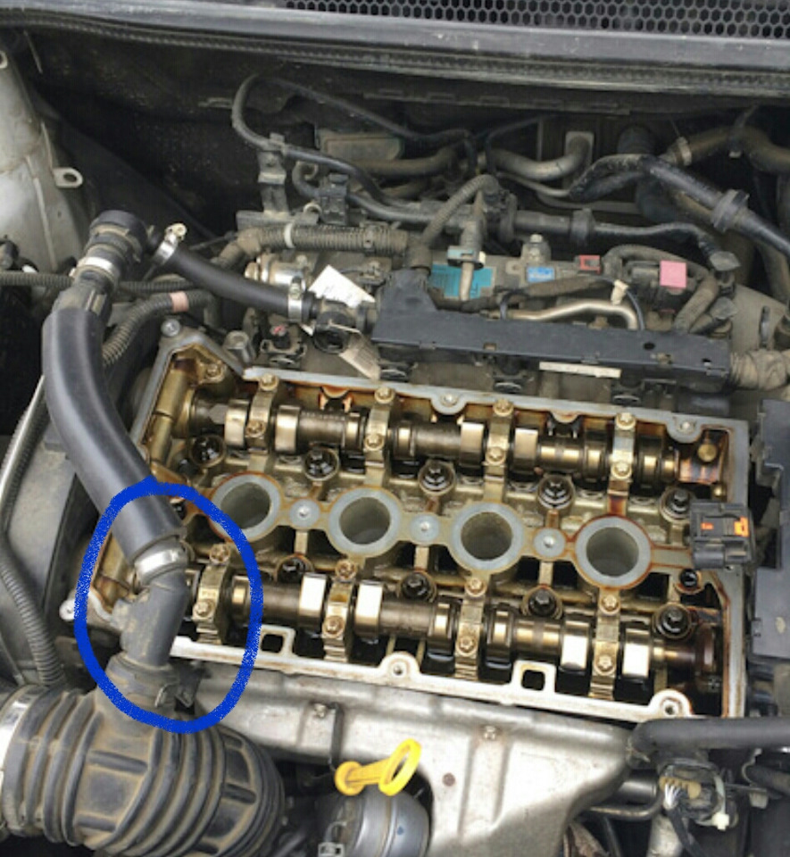

Именно с тем, что я обвёл красным? Или Вы клапан ВКГ имеете ввиду?! А что наслышаны… если не секрет?!
Комментарий удалён
Кода нет! Пишет stabilititrak, пьяная машинка и чек… дошёл уже до клапана… на фото… он неисправен был… завтра соберу — посмотрю!
Может подскажет кто… появилась такая же ошибка! Модуль снял, в одном горшке на свечке масло было… из под прокладки клапанной крышки! Ну в общем новая прокладка, новый модуль, новые свечи! Всё поставил — собрал! Ошибка ушла. троить перестало! Был рад только 5 км… и снова ошибка вылезла( и опять троение… разобрал, модуль новый снял, масло не протекает! Модуль поставил обратно… ошибка не пропадает! Модуль, свечи, прокладка и да клапан ВКГ поменял, всё новое! Что может быть?
