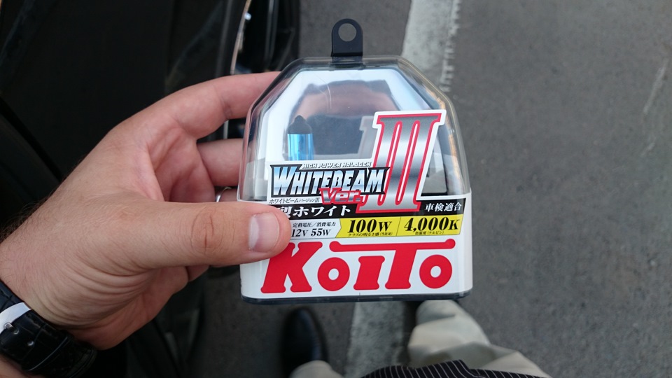

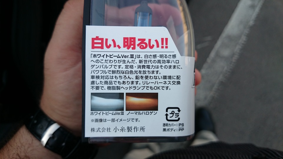

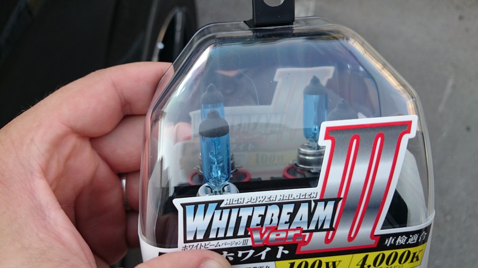

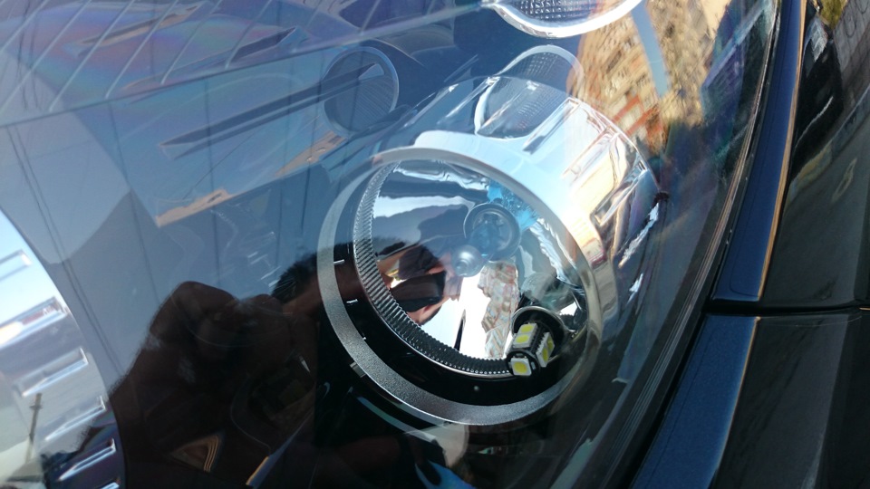

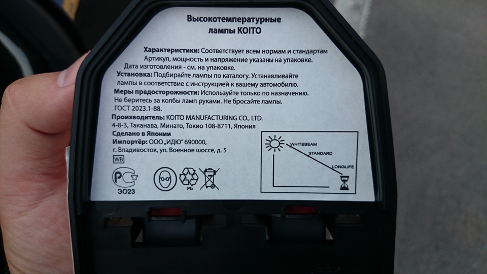

Всем доброго времени суток! Вот решил на днях поменять свои Осрамовские лампочки на Които. Уж очень много положительных отзывов о них пишут драйвовчане, вот и решил попробовать. Замена лампочки не представляет особых трудностей. Для тех кто не знает, нужно открыть лючок в подкрылке, снять резиновый защитный колпак, нащупать лампочку за цоколь и повернуть ее влево т.е. против часовой стрелки градусов на 45 и вынуть из фары. Вытащить лампочку с фишки и вставить другую, при этом соблюдать максимальную осторожность дабы не затонуть руками за колбу лампы. Ну на первый взгляд светят они немного получше чем Осрамовские, свет у них белее, да и поближе подходят к цвету света штатного ксенона. В принципе приобретением пока что доволен, дальше поездим посмотрим.

И фото как они горят темными вечерами Плиз)
ЭТО НА ДАЛЬНИЙ, горят они цветом ближе к ксенону, у друга такие в противотуманках (только HB3) с весны, до сих пор работают.
Вы наверное имели ввиду про ближний свет, H7 -это ближний.
Это дальний. Ближний у меня ксенон D2S. Как вечером светят, фото чуть по позже выложу.
