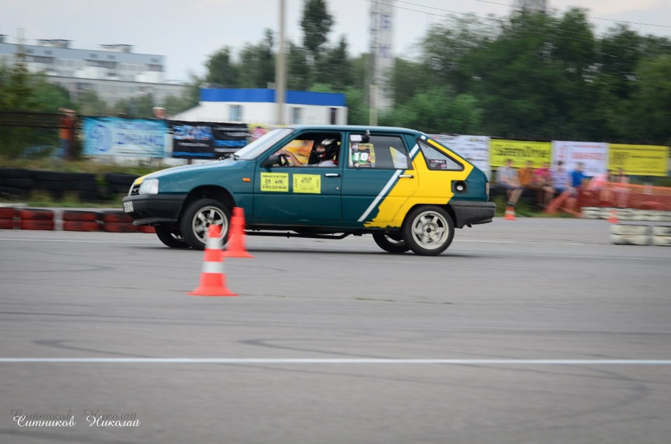

Трасса оказалась не очень сложной для запоминания и очень интересной в плане рулёжки. Узкая и широкая разворотки, пара острых шпилек, техничная S-ка и ходовые дуги как раз под 2 передачу ИЖа (ну-ну, это я сначала так думал).
Тренировку я проехал довольно грязно, всё-таки сказывается отсутствие вката в машину и трассу. И если в ходовых секциях ещё хоть что-то получалось, то на разворотках Орбита плужила мордой, буксовала, дёргалась, но никак не хотела ехать туда, куда я хочу. Впрочем, я понял, что ехать лучше вкатом, а газом надо работать аккуратнее.

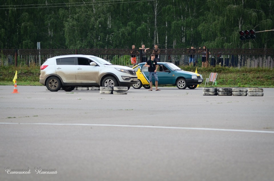

Во втором заезде я попадаю на Kia Sportage. Старт я торжественно слил, но в поворотах быстро наверстал упущенное. Навёз довольно много, появился вкат, а при переходе с внешней дорожке на внутреннюю я обратил внимание, что на 2 передаче мотор как-то подозрительно громко орал, надо будет проверить в следующий раз обороты.

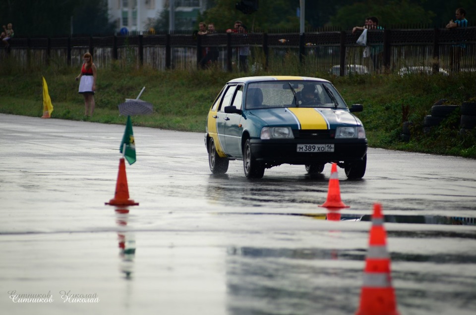

Всё бы наверное так и продолжалось, но внезапно пошёл дождик. Потом он превратился в тропический ливень и залил весь картодром. Катавшиеся в этот момент участники класса Про поднимали фонтаны воды из луж, а я тем временем поглядывал, где именно расположены эти лужи. Появилось волнение. Уставший широкий Ханкук спереди, небольшой вес задка — сейчас наш корч может перестать оправдывать тег, присвоенный ему на просторах ИГ — #избыточнаянемощь.
На жеребьёвке меня ставят с белой Приорой. Трасса залита водой, но оно едет, да ещё как! Баланс шасси значительно улучшился. Пропала недостаточная поворачиваемость, появился запас тяги под педалью, ехать — сплошное удовольствие. Но и Приора тоже валит на прямых благодаря мотору (всего лишь в 2 раза мощнее, если верить БЖ)! При проезде створа из конусов сбиваю задним бампером один — это аннулирование результата. Но как выяснилось чуть позже, для вылета мне надо проиграть ещё раз.

1. вы поставили двойной стаб, на фотках она особо не кренится — откуда недостаточная поворачиваемость? Чтобы на Орбите была недостаточная поворачиваемость, нужно задницу зажать намного сильнее, чем перед. Сзади пружины передние от 2101 чтоль воткнули?
А, вот сейчас увидел на фотке — перед задран и даже в крутом повороте рычаг паралелльно земле не становится (из-за как раз двойного стаба).

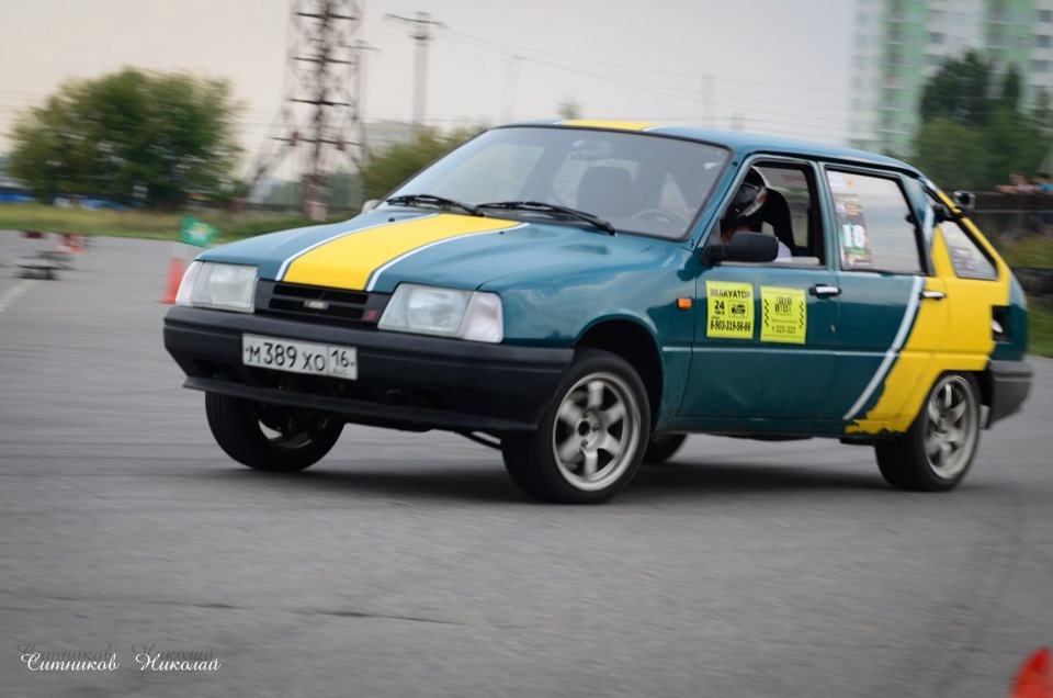

Недостаток объясняется довольно просто:
1. Как верно подмечено — развал спереди пока не удаётся сделать больше -0,30. После опускания переда проблема должна уйти.
2. Отличный держак Ханкуков, из-за которого добавление газа не срывает зад в пробуксовку, а тупо толкает авто вперёд.
3. Из-за поеденных боковин передние шины фактически уже задних на 1-2 см. Ещё немного сточим их — и поменяем перед с задом.

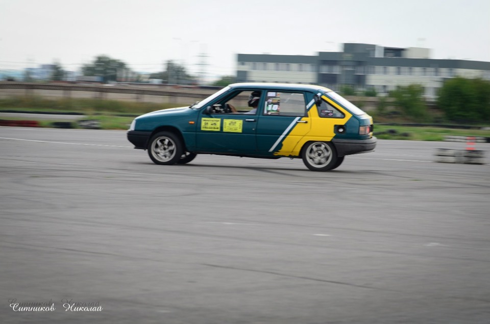

14 сентября. Опять же, всё зависит от финансов. Замечания к передней подвеске такие же, как раньше. Морда задрана, недостаточная поворачиваемость, маленький выворот, нельзя сильно развалить колёса, ну и нельзя поставить 14".
На днях сделаем небольшое расхождение для уменьшения недостаточной поворачиваемости. Потом надо дорабатывать корпуса стоек, чтоб опустить перед и увеличить развал. Сошки пора уже делать, ибо зима близко.
А при наличии бюджета надо избавляться от нагруженного стаба и ставить рычаги от Автопродукта, будет и выворот, и колея пошире.
