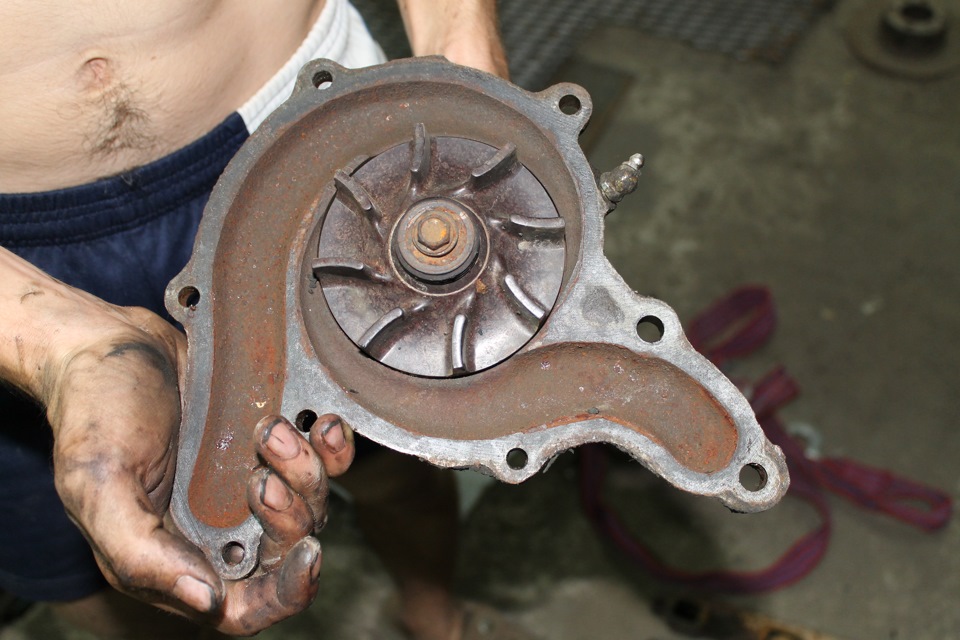

Сняв шкив(ы) помпы, как то меня удивила эта картина…Один шкив был одет на другой, но зачем то у обоих были топорно вырезаны сердцевины…
Но, что сказать, помпа меня порадовала.Судя по всему, её поставили совсем не за долго до того, как мотор был вынут из машины и прошла она крайне мало.
Ответная часть выглядит хуже, но не критично…

А что в блоке тогда, если помпа менялась, а уже такая рыжая? Ээээ, и да, шкивы порадовали.
такая рыжина пустяк, главное, что она раковинами не побита)
Шкивы весьма удивили))), поход по центральному отверстию не подходили, вот и скулибничал кто-то.Коллектора явно выкинуть, неочень чугун сварку любит.Да и купить их б/у мне кажется дешевле
