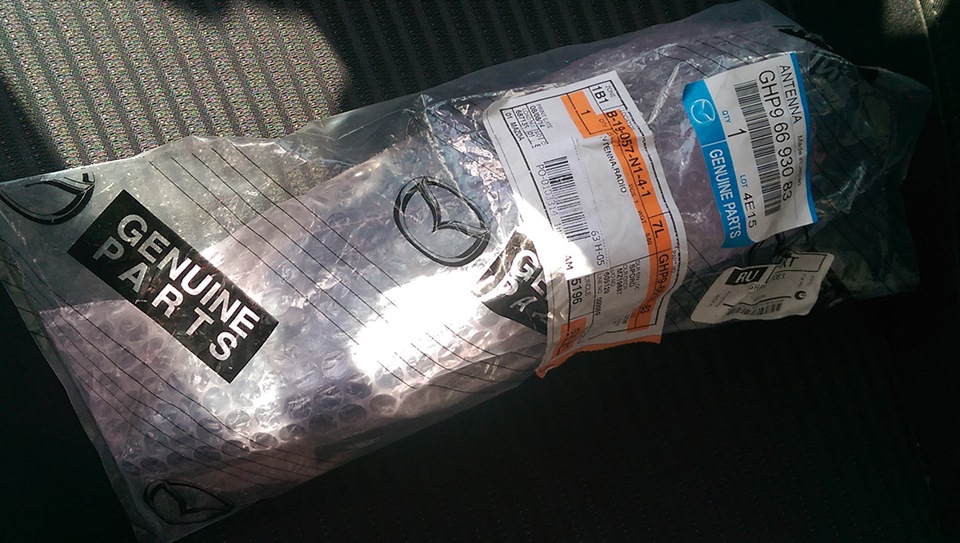

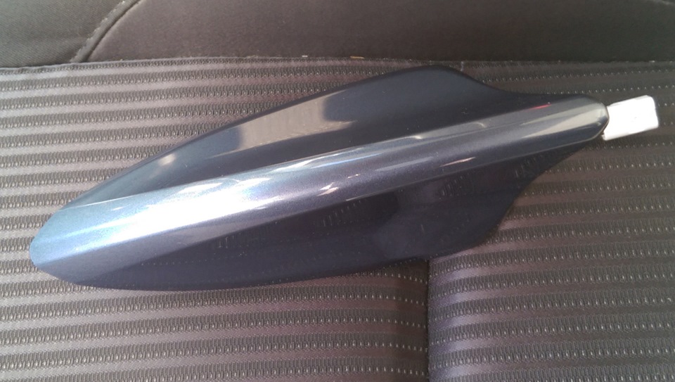

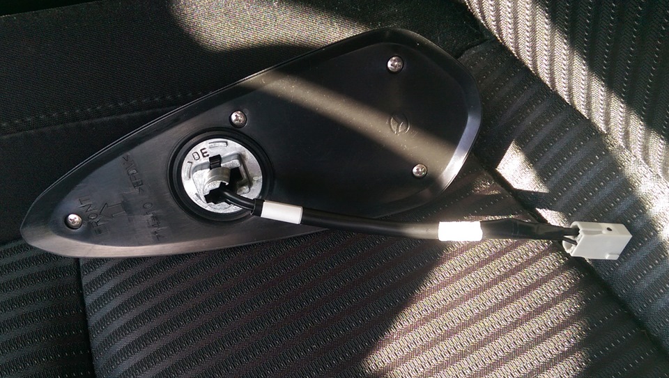

Вчера привезли очередной "ништячОк" в виде родной антенны "Акулий Плавник" (GHP966930 83).
Но т.к. забирал ее поздно вечером — решил забросить в багажник и поставить сегодня (как буду за городом и появится время).
Как пишут на многих зарубежных торговых авто-ресурсах (где продаются Мазды, оснащенные плавником) она должна помимо эстетического вида, еще и работать лучше обычной. Якобы HD Radio, все дела.
Разъемы и крепеж, естественно, оригинальные.

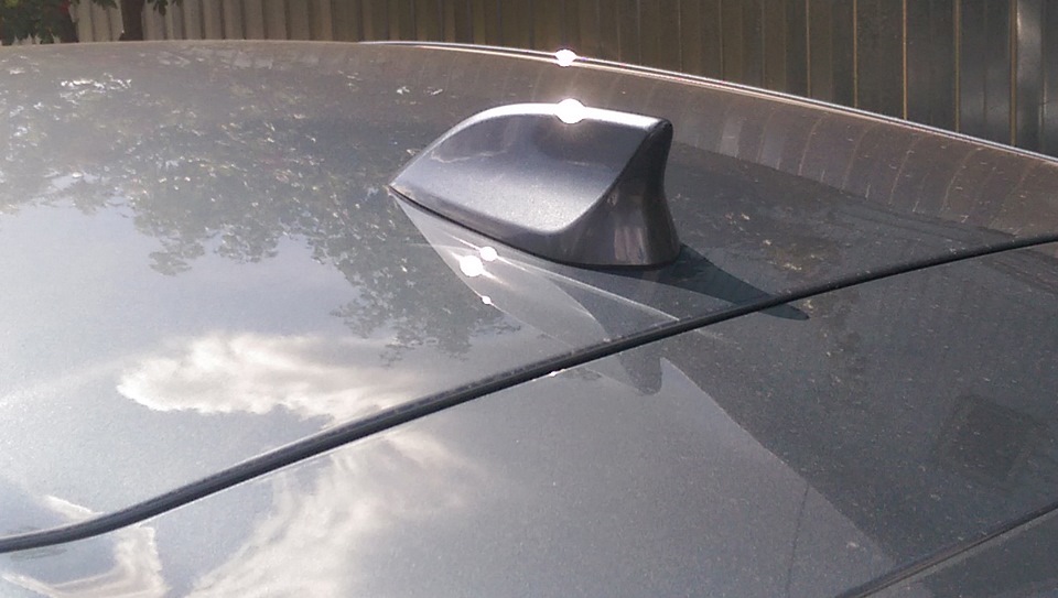

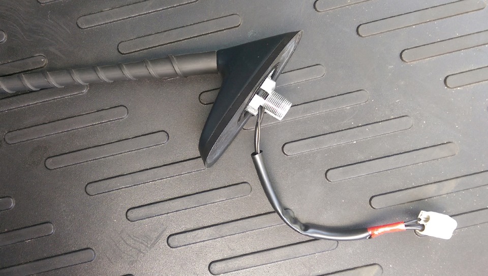

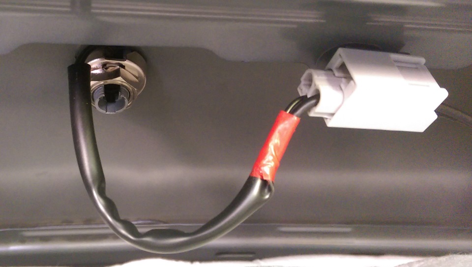

С установкой абсолютно никаких проблем, отцепляем заднюю часть обшивки. Снимаем старую антенну и подключаем новую по такой же схеме.
Смотрится прекрасно. А вот насчет качества звука — да, стало лучше, но не сказал бы, что прям уж на порядок.
В целом, она выполняет скорее эстетическую функцию, нежели техническую. :)

привет, подскажи пожалуйста размеры самой антенны, если не сложно. длину ширину и высоту. заранее спасибо)

А размер отверстия можно узнать?
Старая то осталась антенна, замерить штырь надо
Осталась. Вечером скину )
Спасибо
2см x3.5 см

Спасибо, за кат.номера, с утра побежал заказывать, сказали не раньше 15.09.Ты кстати почем взял?Разбирать только три клипсы в обшивке потолка или еще что-то?
Да, они долго идут — если по адекватной цене (у меня тоже около 3-х недель получилось). А если с переплатой, то можно хоть на следующий день купить.
Три клипсы и задние боковины, что углы обшивки прижимают. Далее немного оттопыриваем обшивку вниз и подкладываем что-нибудь, чтобы она не возвращалась в исходное положение. :)
