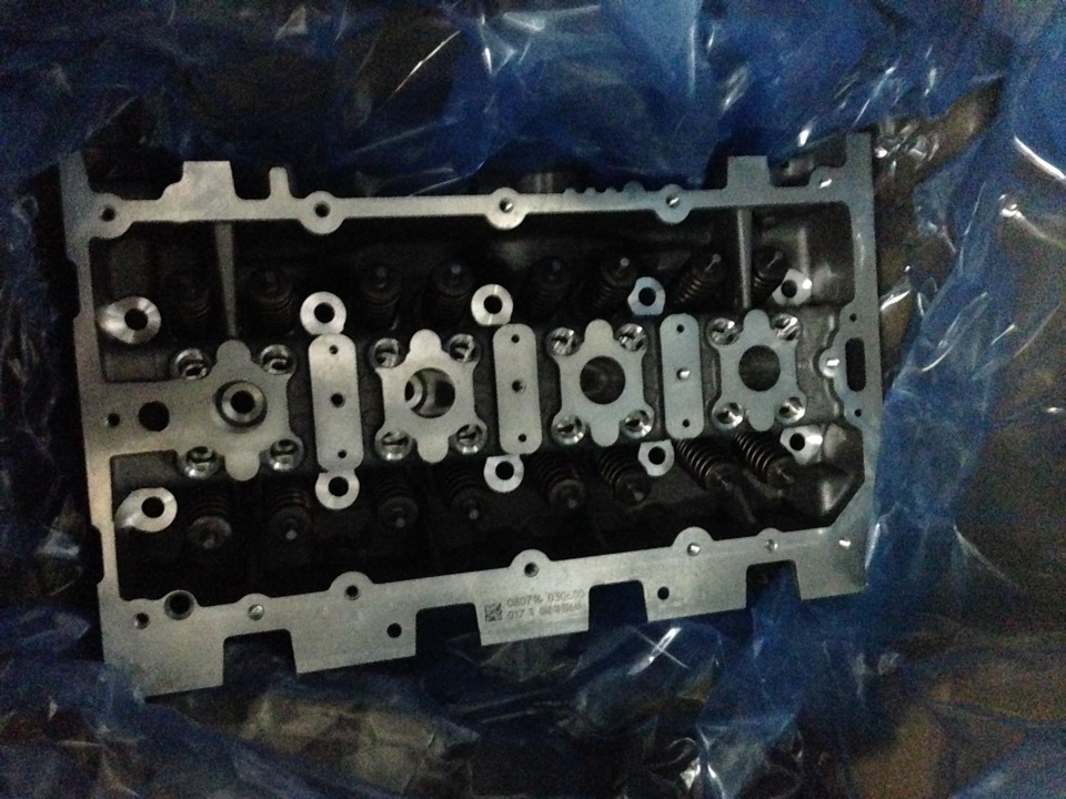

Сейчас производятся правильные ГБЦ, а у кого наблюдается расход выше 500 мл на 1000 км необходимо заменить ГБЦ на CHPA: 04E 103 064 FX, CJZA: 04E 103 064 EX или 04E 103 064 LX в зависимости от даты производства движка.
Масло в камеру сгорания проникало через направляющие клапанов."

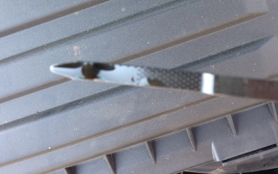

Хотя при пробеге ~ 8 300 км у меня загорелась лампочка, сигнализирующая о том, что необходимо долить масло в ДВС.
А поскольку масло менял на 3 300, то получилось, что за 5000 км масло Октавия смолотила немало. И это напрягло сильно.
Долив 1 литр оригинального масла, данная проблема не беспокоила меня вплоть до прохождения ТО при пробеге 13250 км.
Пройдя ТО и отправившись в отпуск, об этой проблеме не задумывался. Но увидев запись в БЖ коллеги Vrr555, решил посмотреть у себя под капотом.

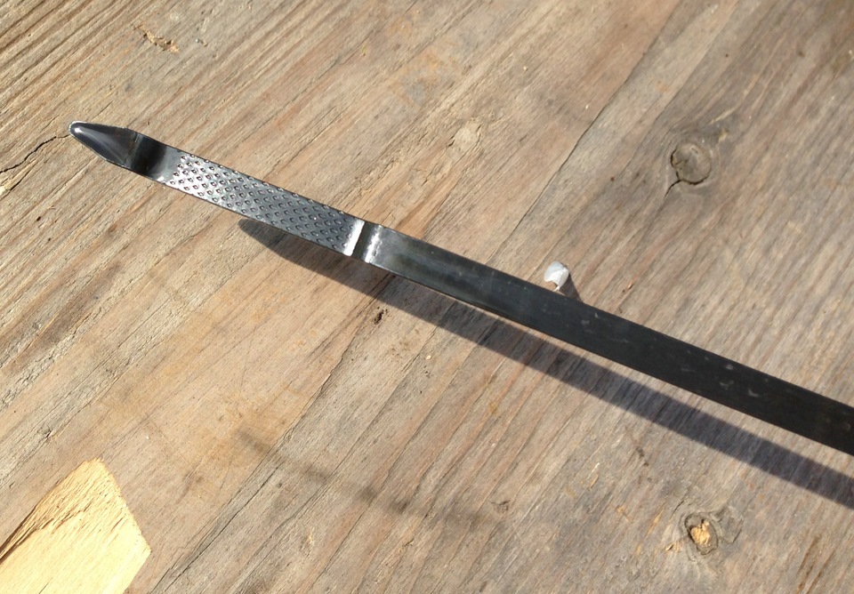

Увиденное, мягко говоря, не порадовало (пробег — 15 000 км, то есть 1 750 км после замены масла) :
Долив 0,5 л — стало так:
Хотя, если честно, меня немного смутила такая большая разница на щупе при таком относительно малом количестве долитого масла.

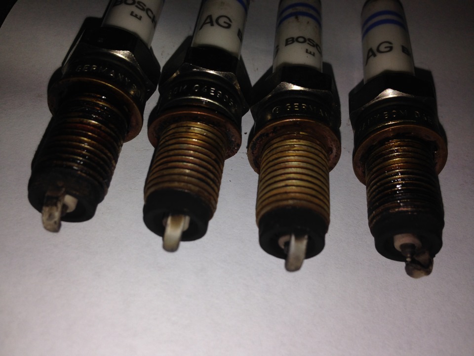

В итоге, вернувшись из отпуска, опять же, обратился на сервис с этой проблемой.
Снова посмотрели свечи, и в этот ситуация стала более-менее ясной:
Нагар, опять же, присутствует, хотя критичным его не назвать.
Но то, что 2 из 4 свечей в масле — это уже не есть хорошо.
В итоге, отправили запрос, стали ждать.
Через несколько дней пришло одобрение, были заказаны запчасти и осталось лишь ждать.
И вот, буквально на днях, новая ГБЦ пришла в ДЦ:
А уже сегодня ставлю Окташу на замену.

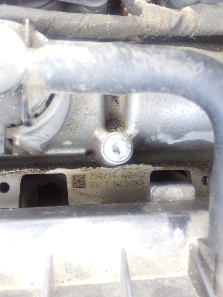

Надо смотреть дату производства ГБЦ.
Ну допустим если дата та которая указана
Ну тогда надо обращаться к ОД.

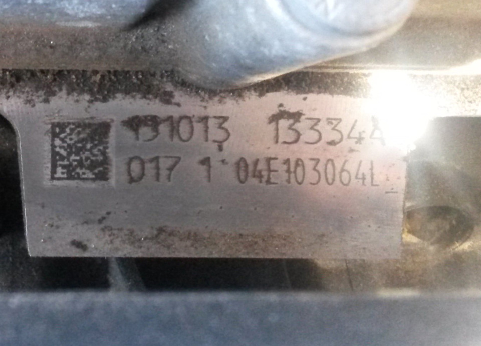

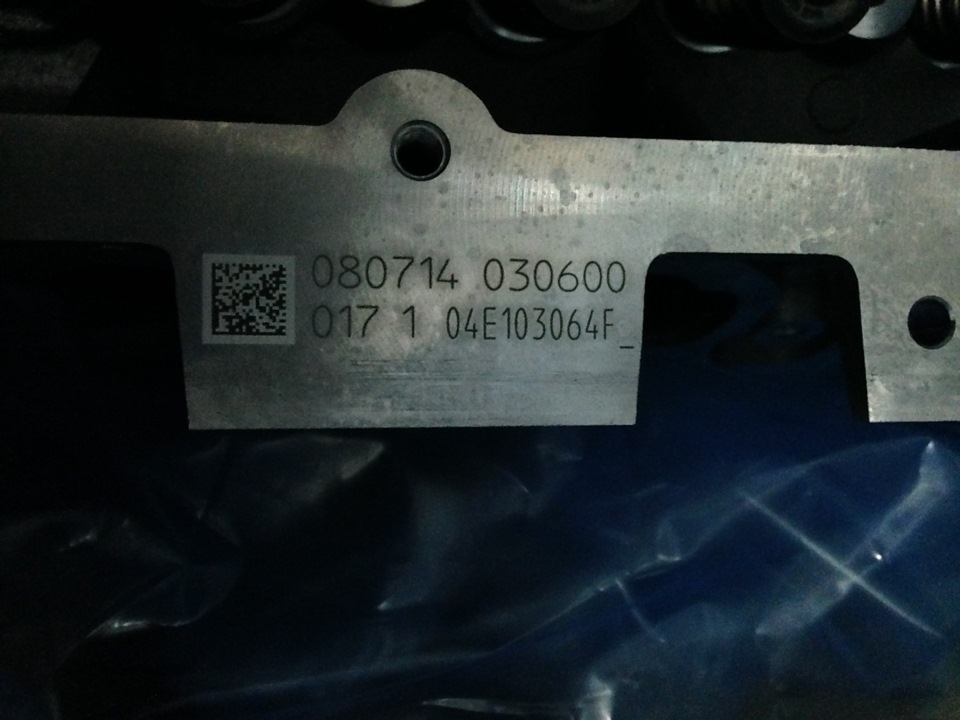

Димон, у меня вот такой номер 131213 14 02 44
017 1 04Е 103 064F, значит у меня все гуд? И я смотрю ты пишешь что на конце FX, а тебе бока пришла с F на конце и у меня тоже, в чем отличие? Или опечатка?
Дмитрий, приветствую!
131213 — это 13 декабря 2013 года, так что всё в порядке у вас :)
По индексам, к сожалению, не подскажу :(

TPI касается ГБЦ выпущенных до 05/09/2013. Дата производства видна на головке под корпусом воздушного фильтра. Если ПТС выдан еще раньше, то туда можно и не лазить — и так понятно. Можно докатать до ТО, там свечи так и так выкручивать. Если по дате попадает под TPI и свечи со следами масляного нагара, то обращайтесь к инженеру по гарантии. TPI в этом случае предписывает замену ГБЦ без (!) замера массового расхода масла.
