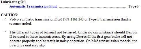

И ни в коем случае, никогда нельзя лить никакие другие масла. А уж тем более мешать! Даже в ALLDATA написано:
Переведу самое интересное:
Не допускается перемешивание масел различных типов. Ни при каких обстоятельствах нельзя использовать Dextron II в этих трансмиссиях. При сипользовании Dextron II торможение двигателем на первой передаче не будет работать должным образом и/или следствием этого будет повышенный шум при торможении. В коробке М46 овердрайв может проскальзывать.

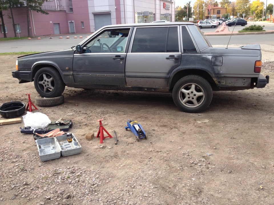

В общем все это была преамбула. А теперь рассказ о не очень удачном дне и косяках, которые были обнаружены.

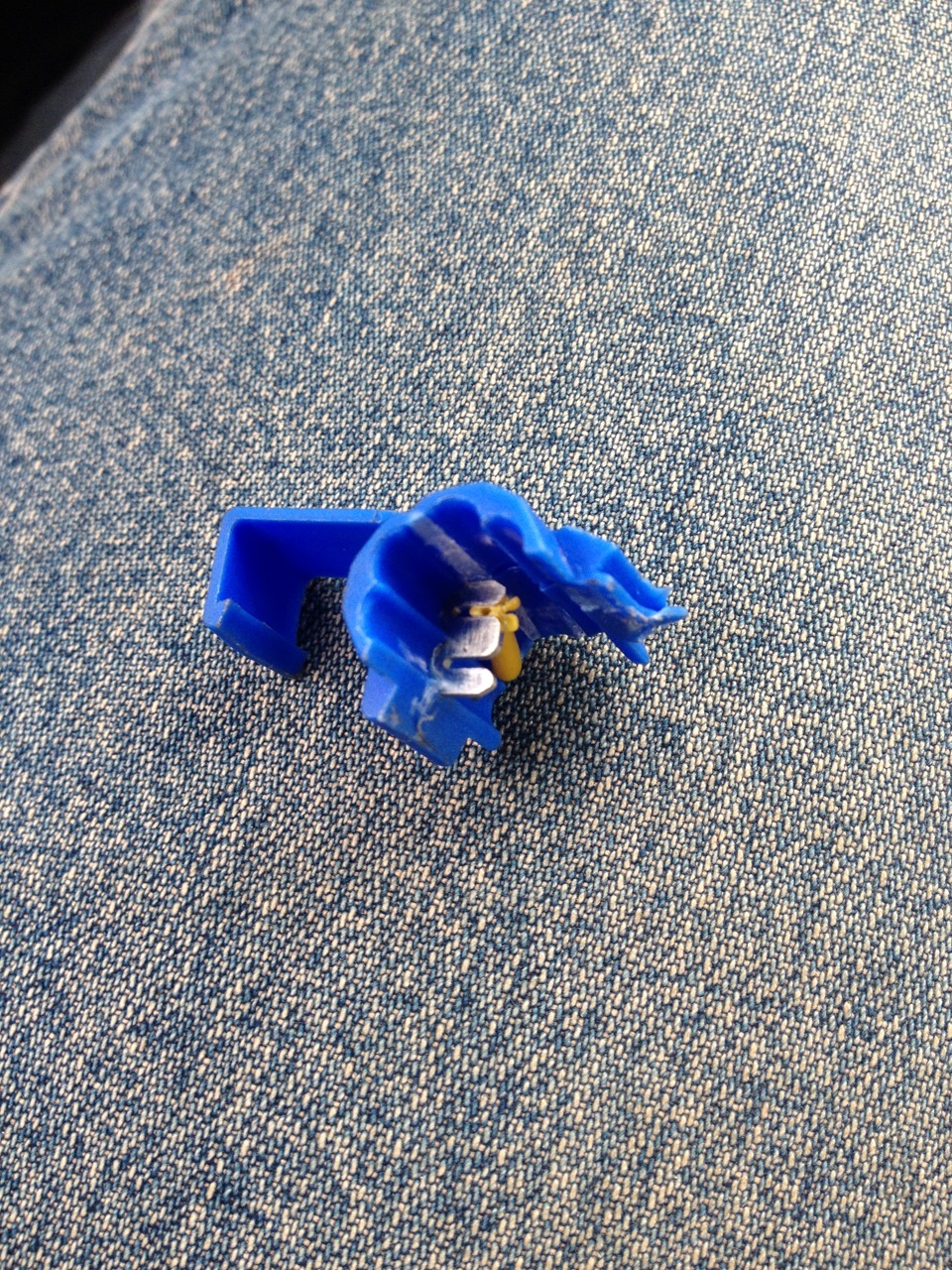

Забрав из экзиста масла, а именно: Ravenol ATF Type F, Ravenol SSF, я заехал в магазин БИБИ, купил еще немного ништяков: ревитализант ХАДО для ГУРа, ключик для тормозных штуцеров (давно пора!), еще какую-то мелочь и… ключик для ГРМ на ВАЗ 2108. Последний выбирал на глаз и не ошибся, он отлично подошел в качестве замены специнструмента для откручивания пробок овердрайва (два отверстия). Срывать, правда, было неудобно, но вполне сойдет.
В общем подъехав к работе, зашел в столовую купить хорошей шавермы, вернулся, сел за руль, завел машину и увидел, что рядом на тротуаре упала тетка. Разумеется вышел помочь, тетка оказалась пьяная, ей помогала другая женщина, в общем от меня мало что требовалось, вернулся к машине и, подходя к двери, вольва сделала "пик пик" и закрыла нафиг все двери. Интересно девки пляшут. В общем это глюк уже проявлялся раз-два, когда сигналка сама становилась на охрану, не видя повернутого ключа в замке зажигания. Проблема оказалось в плохом контакте из-за неподходящего скотчлока. Но в тот момент мне надо было как-то попасть в машину. Разумеется запасной ключ с брелком лежал в рюкзаке, в салоне, как и все инструменты. К моему счастью я оставил окно приоткрытым (было жарковато). В общем пытался разобрать последнее окно сначала, сняв молдинги — не вышло. Стекло клеяное. Затем все-таки сходил на работу, нашел два электрода, у охранника одолжил плоскогубцы и изогнул нелепую конструкцию. В общем мне так же повезло, что я до сих пор езжу без дверной карты водительской двери. Собственно благодаря этим двум фактам я без особого труда открыл замок, подняв защелку.
В общем докатился 100 метров до места ремонта и поменял скотчлок на простую скрутку. Все работает. Ну ладно, сам виноват.

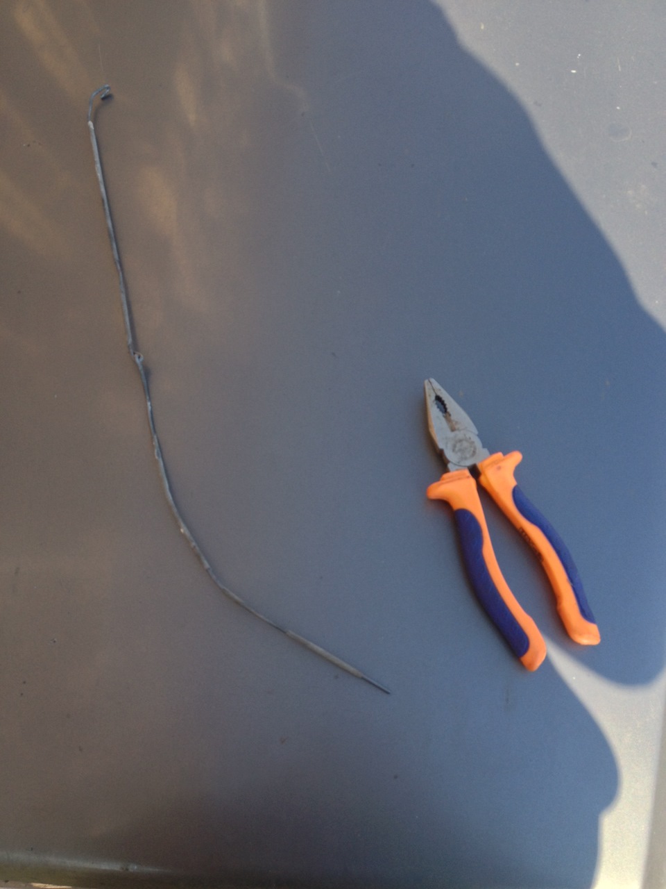

Далее был второй факап дня. Заехав водительской стороной на колесо от газели, я, будучи подстраховщиком, помимо первой передачи, дернул ручник. Ну и желая натянуть его посильнее, порвал тросик. Видимо пришло его время. Еще не знаю, порвался ли тросик или сломался тот кронштейн на мосту. Позже придется разобраться, ручник штука полезная!

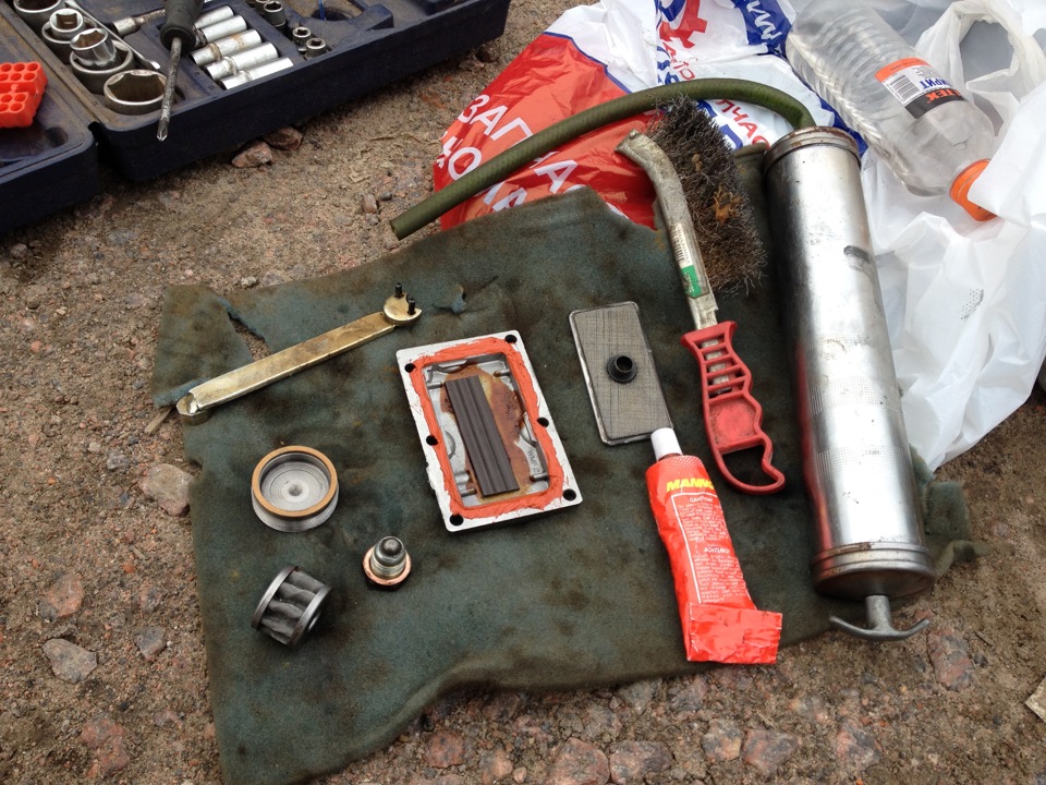

Ну и приступил к работам. Слил масло без особых проблем. Сначала с механики, затем с овердрайва. Ничего сложного. Так же вынул фильтр овердрайва и помыл его уайт спиритом (все строго по мануалу)). Ну и навазюкал герметику на крышку овердрайва перед установкой.

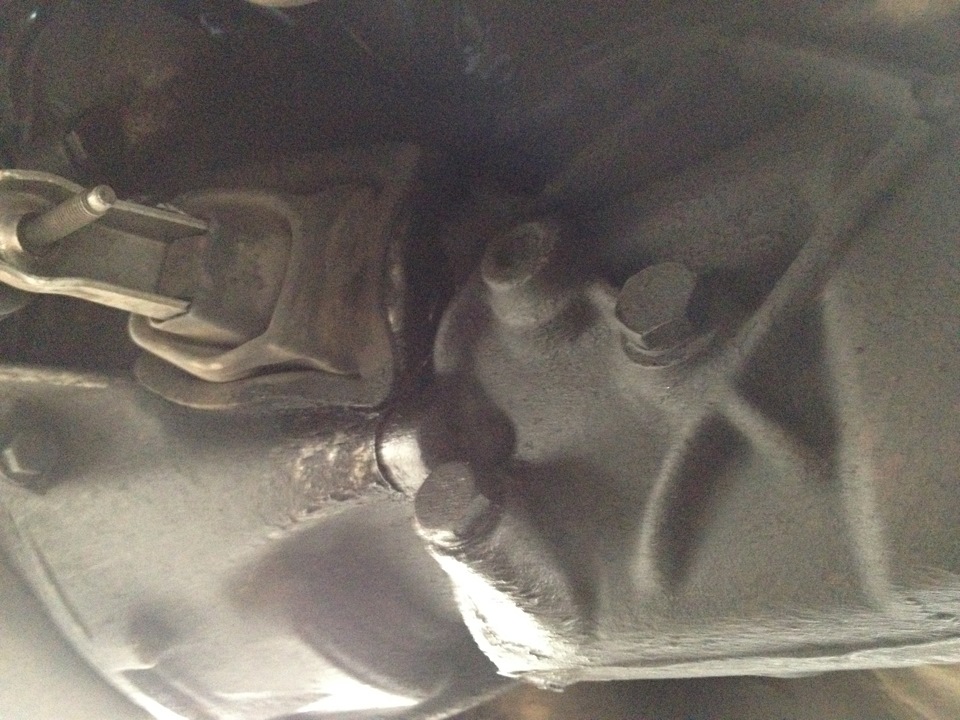

А вот с заливкой начались проблемы. Как бы я не бился, у меня не получалось залить в коробку более ~ полутора литров. Вернее сказать более 1.3 л свежего масла. Что я только не делал, даже Боричу звонил. В итоге залил, проехался, залил еще чуть чуть, проехался, скручиваю пробку — течет. Залил сколько мог насильно, постарался быстро закрутить пробку. Затем заменил жидкость ГУРа, добавил ревитализант ХАДО и отправился в 10-15 километровый тест драйв. Вернулся — все равно жидкость вытекает из заливного отверстия (оно же отверстие проверки уровня).
Все это время меня ОЧЕНЬ смущал один факт: заливное отверстие и его пробка находятся как-то низко и не в том месте, как на картинке. В общем так оно и оказалось. Похоже, что предыдущий владелец, мастер по коробкам, блин, либо перепутал корпуса от М46 и М47, либо неверно закрутил заглушки и сливные/заливные пробки!
Обе коробки получились в результе модификации коробки М45:
— Для получения М47 в коробку просто добавили 5ую передачу, объем и габариты основной части коробки, как я понимаю, остались прежними. Объем масла 1.3 литра.
— В случае с М46 оставили механику М45 и добавили блок овердрайва. Масло используется одно и то же и заливается только в механику, в овердрайве находится механический насос, который перекачивает масло из КПП в овердрайв и обратно. Соответственно из-за овердрайва увеличился объем масла, уже не 1.3, а 2.3 литра.
Вероятнее всего у обеих коробок одинаковый корпус (это было бы логично — иметь универсальный корпус для двух коробок). Точные различия в схемах я не сравнивал, но касаемо заливного отверстия, различие очевидно: у М46 оно выше, у М47 ниже. Однако у моей текущей коробки заливное отверстие и пробка как М47! На месте, где пробка должна быть, находится заглушка. Если меня глаза не обманывают, заглушка реализована через резьбовое соединение, вероятнее всего, пробка, закрученная изнутри (я так думаю).
В результате я почти 2 года езжу с этой коробкой и масла в ней НА ЛИТР меньше, чем должно быть! Вот теперь я не знаю, даже боюсь думать, чем такая эксплуатация грозила моему овердрайву.
Вот такое расположение заливной пробки у меня на данный момент. На фото видно заглушенное место:

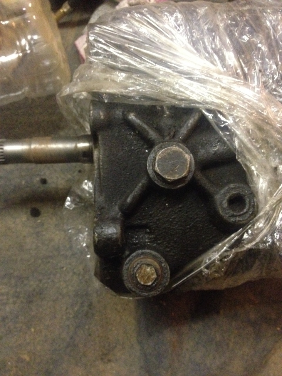

А вот так должно быть. Фотография предыдущей моей коробки:
Так же это подтверждается фотографиями и схемами из мануалов и банальной логикой. Вот тема на SVR форуме svr.moscowvolvoclub.ru/forum/index.php?id=1041382
