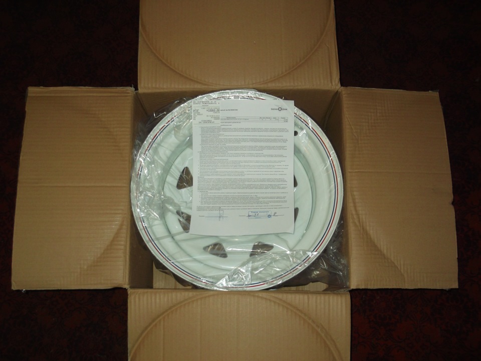

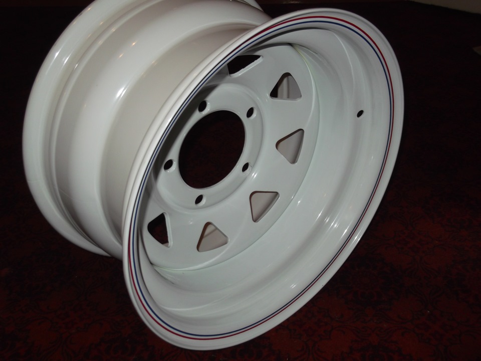

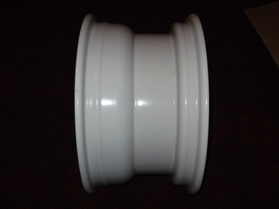

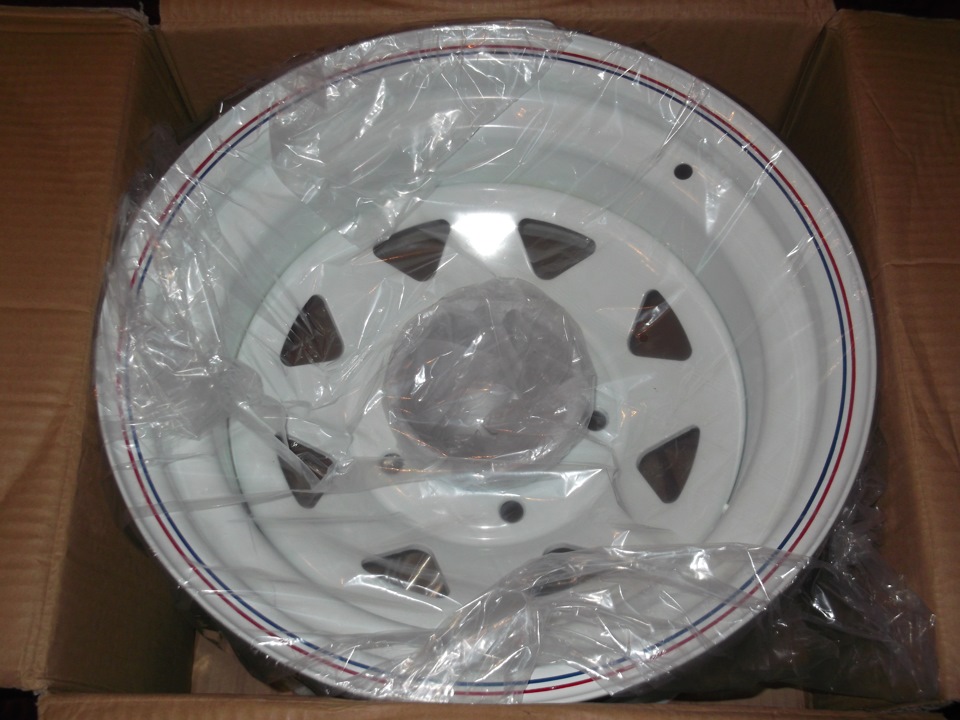

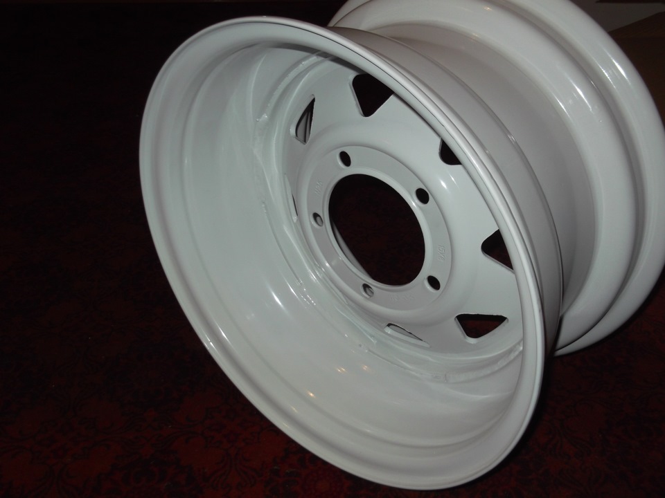

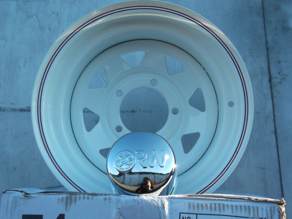

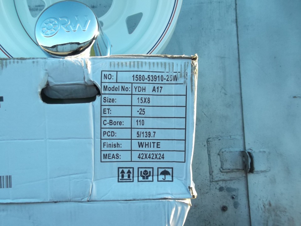

Пришел ожидаемый заказ на диски ORW 15x8" et -25. Покупал тут. Оставил заказ 25го числа, мне сразу отзвонились с магазина, что заказ принят, стоимость на сайте с учетом доставки до города, примерный срок 5 рабочих дней, оплата при получении. Вчера снова звонят, сообщая что можно приехать забрать. После работы добрался до них и расплатился, проверили комплектность, забрал.

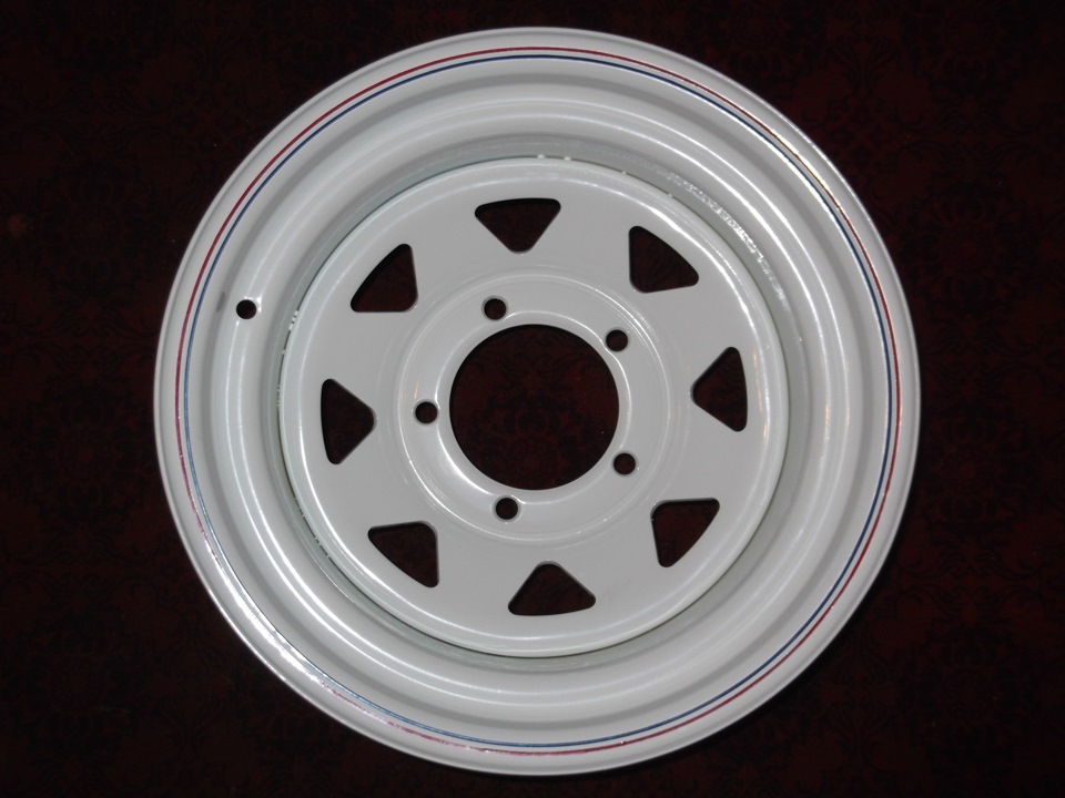

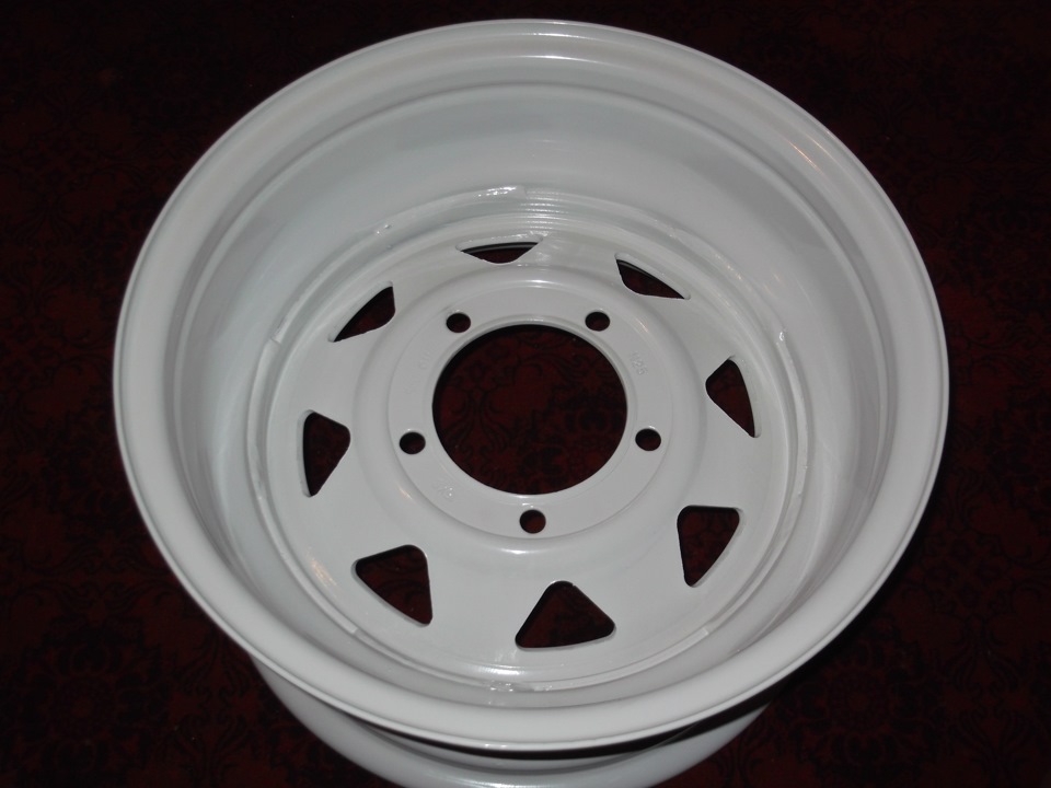

Остается переобуться, конечно диски широковаты для сафари 510, но я специально взял 8" шириной, чтобы потом что нибудь поинтереснее поставить.
Диски увесистые, металл толстый, посмотрим как покажут себя.

Кстати полазил на сайте, у дисков диаметр внутреннего отверстия разный, под УАЗ какие надо брать?

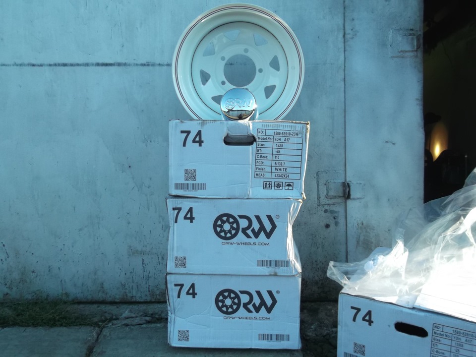

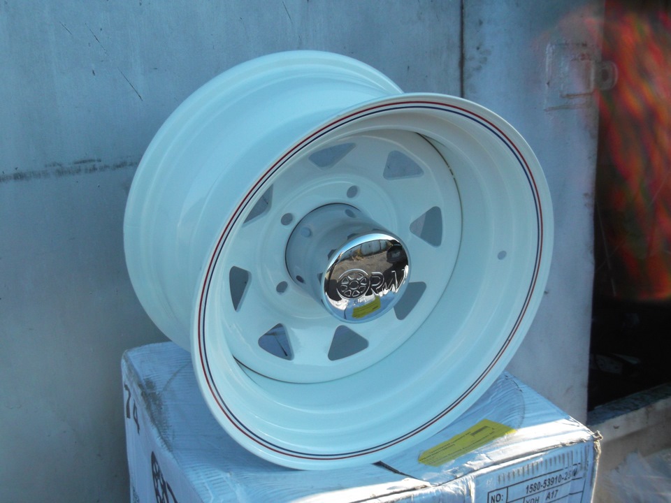

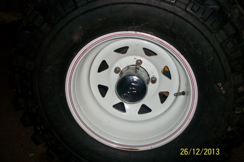

По диаметру дисков такая ситуация. Родные диски dia 108мм, те что я брал имеют отвестие 110мм и есть еще декоративный колпак. Этот колпак примерно 1мм толщиной и плотно одевается на ступицу. Видимо на то и расчитано, что диск встанет на колпак. Но он не одевается на военную ступицу до конца. На заднем мосту мешает выступающая крышка, а на переднем хаб. Потому я поставил просто на болты. Диск не центрируется ступицей, по идее надо отрезать от колпачка кольцо и одеть на диск как проставку. Я пока не езжу на уазе так много, потому этого не делал.
Хреново что на заднюю ступицу не лезут, так то симпатично было бы)
Да фиг его знает, по мне так смотреться будет странно, задний мост блестит колпаком, а перед обычная ступица с хабом

блестящая фигня шла в комплекте?)
ага, безполезная хрень. ставить только на зад, так как хабы не дадут поставить на перед их.
можно обрезать торец, тогда встанут ;))))

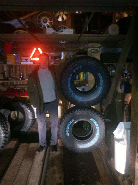

Конечно 510 расколбасит на них. С боковинами аккуратнее. Я на 7j обул.
Буду иметь ввиду
