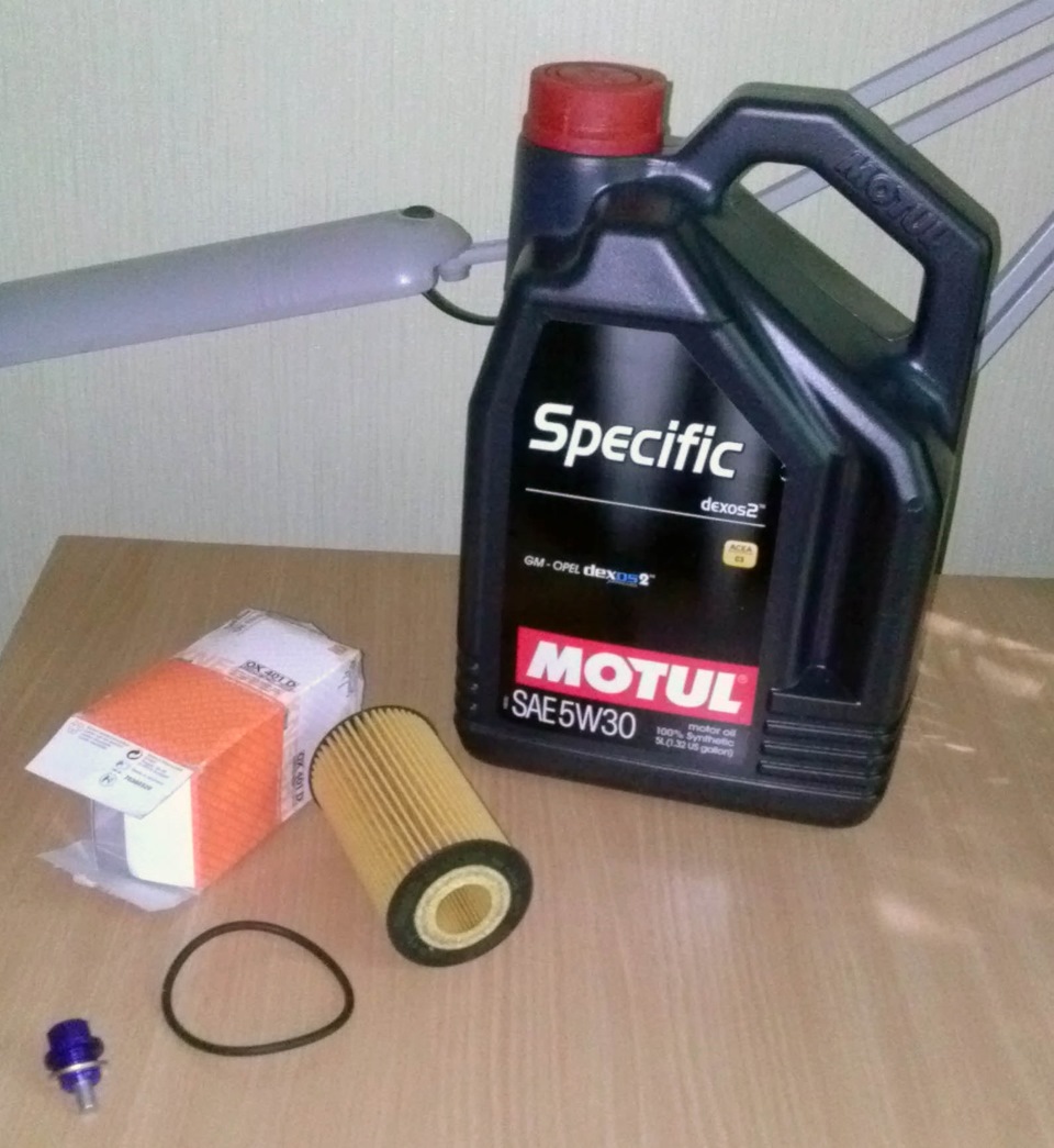

И сразу к делу — общеизвестный факт, что оригинальное заводское масло GM Dexos2 крайне нерекомендуется использовать на протяжении всего 15 тыс. км периода между ТО Кто-то меняет на 6-7 тыс., кто-то на 10-12. Я решил поменять на 8, но долго мучился в выборе, что же залить вместо оригинального, т.к. гарантия кончилась и хочется чуть понадёжней пусть и чуть подороже… Кстати на oil форумах говорят, что переплачиваем мы несоизмеримо больше, чем получаем надёжности, и просто чаще меняйте оригинал масло, но я всё же решил попробовать соскочить с него. То тут, то там также мусолятся слухи о том, что оригинал делают из отбросов Шелла, другие говорят что это отбросок от Лукойла, хз, может это просто слухи, а может действительно неочень долгоходящее масло в синих бочках и серых пласт. канистрах GM … Ну а в альтернативном секторе выбор в основном идёт между двумя типами масла для наших XER движков, а именно между Motul 5W30 Dexos2 кат. номер 102643 и Liqui Moly 5W30 Tech4600 Dexos2 кат. номер 8033 стоят примерно одинаково, первое чуть подороже. От Ликви я пользовался спрей-смазками и мне они нравились и я изначально склонялся в сторону made in Germany но в Ростовской ветке АстраКлуба есть человек, занимающийся маслами Motul и подгоняющий его клубовцам, с которым я пообщался и он объяснил преимущества made in France — присадки которые добавляются в масло Ликви покупаются где-то на стороне у какого-то производителя, а Мотюл использует собственной разработки, ну и оно более распространено среди Астровцев, т.к. появилось раньше и уже завоевало отличную репутацию и аудиторию… в общем, с клубной скидкой за 1900 руб. он продал мне эту 5л канистру + вонючка в бонус, хотя я их в машине не использую, дарю отцу он в гараже развешивает ;)
До этого на ебее кажись за 160 руб. я купил пробку слива масла в синем стиле OPC не имеющую резинового кольца внутри, с нормальной резьбой и магнитным сердечником на всякий случай притягивающий стружку не дай бог появляющуюся в масле, вот такую
Этим летом нас с женой Астрочка свозила на море и по родственникам, пробежав порядка двух тыс. км и по горам, пробкам, и по степям с бесконечными ремонтами дорог, так что это промежуточное ТО она заслужила без малейших сомнений! Думал ещё про тормоза, но на подъёмнике глянули и сказали даже не париться пока что, ресурс с запасом имеется. Ну и ок :)
Итак, к маслу я давно купил масляный фильтр за 203 рубля известной немецкой марки Knecht Mahle кат. номер OX401D с ним в комплекте идёт резиновое кольцо, это важно т.к. иногда оф. дилер экономит на колечке и не меняет, а из-за этого может начать сочиться маслице из под корпуса фильтра. Итого, получился наборчик который за 270 рублей и внедрили на мою Астрочку на сервисе. Причём после слива чёрного масла, у меня осталась бывшая запасной литрушка оригинала GM и я пролил её внутрь, чтобы чуть прочистила там, и уже затем когда всё окончательно вылилось, заполнили движок Мотюлем ;)
Теперь сразу о впечатлениях от замены масла — я машиной пользуюсь каждый день по нескольку часов, поэтому любое изменение в её поведении чувствую сразу, так вот — с маслом Мотюл двигатель стал работать ровнее, а именно — открыв капот и посмотрев на его работу на холостых сразу вижу, что он практически неподвижен, гораздо меньше трясётся, стрелка тахометра никак не колеблется, как влитая. Далее, впечатления в движении — скорость при нажатии на педаль газа набирается быстрее, стрелка тахометра взмывает резвее, толчок под попу не заставляет себя ждать, но есть одно НО, которое сразу же отметил — двигатель стало слышно громче на высоких оборотах > 2500. Видимо это как-то зависит от скорости раскручивания, это не прям критично, просто излагаю свои наблюдения. Включение радио и закрытие окна компенсируют конечно, но факт есть факт — двиг работает ровнее, крутится резвее, но звук его громче на этом масле. Думаю, через недельку-две привыкну и перестану замечать и придираться :) Ну а пока что стимулирующий постер в тему:
Посмотрим, насколько быстро это маслице почернеет, оригинал уже на 3 тыс. выгорел, хотя мотористы говорят, что это хорошо, т.к. означает, что масло работает, но не настолько же быстро ?! Хотя на АстраКлубе пишут, что XER движки жгут масло нещадно и это в принципе норм…

После долгих изысканий и рысканий по форумам, предупреждаю, что масло Liqui Moly Top Tech 4600 Dexos2 в наши движки лить нельзя, оно густеет и даёт отложения внутри двигателя! По прежнему Motul 5w-30 Specific Dexos2 является самым лучшим вариантом, что подтверждено тестами и отзывами и временем … главный конкурент этого масла, так сказать, аналог если Мотюл по каким-либо причинам неможете достать (а для турбированных Астр наоборот, этот конкурент является самым лучшим вариантом!) — это Mobil 1 ESP 0w-40 Dexos2 но проблема в том, что оно продаётся только по 1л, либо бочкой на 200л, что неудобно и дорого :( Выглядит вот так:
Итак, подытожу, в двигатели Z16XER/Z18XER можно лить только Motul Specific 5w-30 Dexos2. Если у вас турбированная Астра, либо вы по каким-либо причинам не любите французский Мотюл, тогда Mobil 1 ESP 0w-40 Dexos2 продаётся только по 1л банкам код 152057 и стоит дорого блин :( Всё! Нет, конечно, можете заливать другие масла и машина даже будет ездить, но со временем это даст о себе знать закоксовыванием, загрязнением внутренностей движка и т.д., каждый выбирает сам. Но однозначно, оригинал GM 5w-30 Dexos2 категорически нерекомендуется к залитию! На масле не экономьте, и двигатель — сердце вашего коня — спасибо скажет ;) Во теперь, всё…
