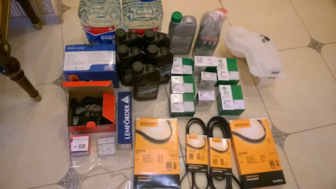

и так же 6 литров моторного масла+маслянный+воздушный фильтры…
т.к. после раскоксовки старое масло следует заменить.

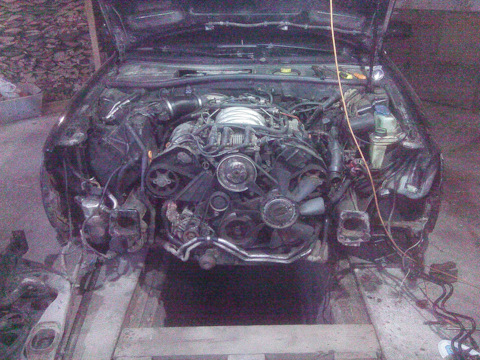

Дождавшись выходных, пошёл в гараж и ПАНЕСЛАААСЬ))) Решил начать с "проблемной" стороны т.е. 4-5-6й цилиндры, постарался выставить поршни левого ряда все примерно посередине, это не совсем удалось т.к. когда поршни 4-го и 6-го цилиндров встали чуть ниже середины своего хода, поршень 5-го стоял в этот момент ближе к ВМТ, решил для начала залить по максимуму в "проблемный" 4-й цилиндр, ну и по ситуации в остальные.
Для заливки воспользовался трубочкой и шприцом на 25 кубов лежащими в комплекте для раскоксовки.В 4-й залил 7 шприцов(примерно 165мл) что составило половину объёма жидкости во флаконе набора, через свечное отверстие проконтролировал чтобы поршень по максимуму "накрыло", ведь поршни на V6 находятся под углом от вертикальной оси и следовательно для того чтобы жижа накрыла поршень полностью, потребуется большее количество жижи нежели на рядном моторе у которого поршни в основной массе находятся/установлены вертикально или почти вертикально.

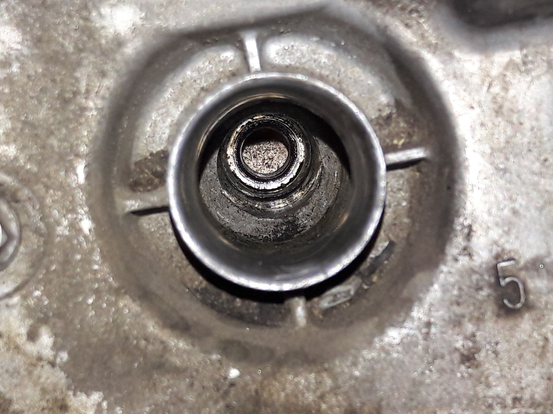

Закончив с 4-м цилиндром, перешёл к заливке жижи в 5-й, залив оставшиеся полфлакона…обнаружил что залитая жижа вся ушла в поддон! …упс, такого поворота от 5-го цилиндра я не ожидал и решил долить в него ещё немного жижи со второго флакона, влив полфлакона ситуация не улучшилась, в цилиндре было сухо, немного расстроившись решил оставшиеся полфлакона всё таки залить в 6-й цилиндр, что и было сделано, в 6-м так же как и в 4-м жижа накрыв поршень вполне себе держала уровень, согласно аннотации к жиже, закрутил свечи на залитых жижей цилиндрах.
Закрывгараж ушёл домой, мыслей касаемо ситуации с 5-м цилиндром было множество, от совсем плохих до хороших.
Придя на следующий день утром к машине, обнаружил что в 4-м цилиндре из 7 залитых шприцов осталось примерно 5.5, в 6-м осталось в районе 2-х, откачал из них остатки в ёмкость, я решил прокрутить колено дабы увести поршень 5-го котла в НМТ и попытать счастья снова, залив туда откачанную из 4 и 6го жижу, так и сделал и…жижа накрыв поршень никуда сразу не ушла, далее решил докупить ещё жидкости для раскоксовки и залить свеженькой в 5-й и оставшиеся нетронутыми 1-2-3й цилиндры, благо рабочая Камри так сказать всегда под рукой, на ней и смотался в магазин)) прикупил ещё 3 флакона по 0.33мл, ну делать так уж делать подумал я)))
Вернувшись в гараж, покрутив колено понял что 5-й цилиндр держит жижу теперь в любом положении поршня, добившись всё таки положения колена когда можно "накрыть" жижей поршни всех цилиндров, залил все купленные 3 флакона во все цилиндры, завернул свечи и ушёл оставив мотор отмокать до вечера.

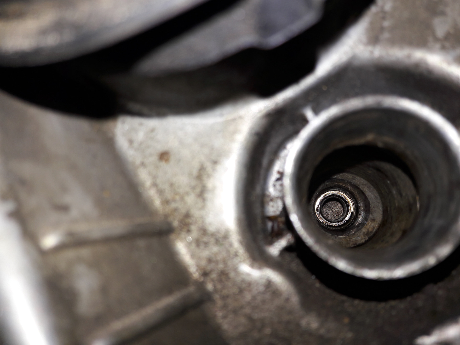

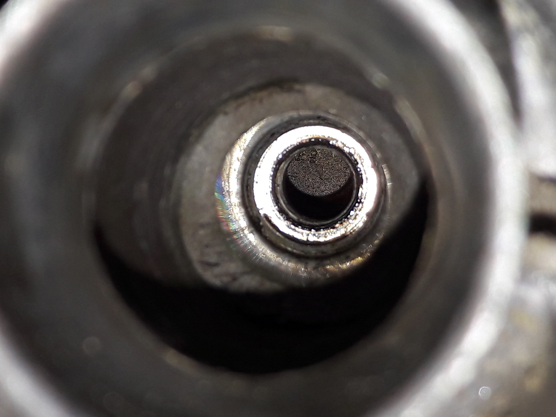

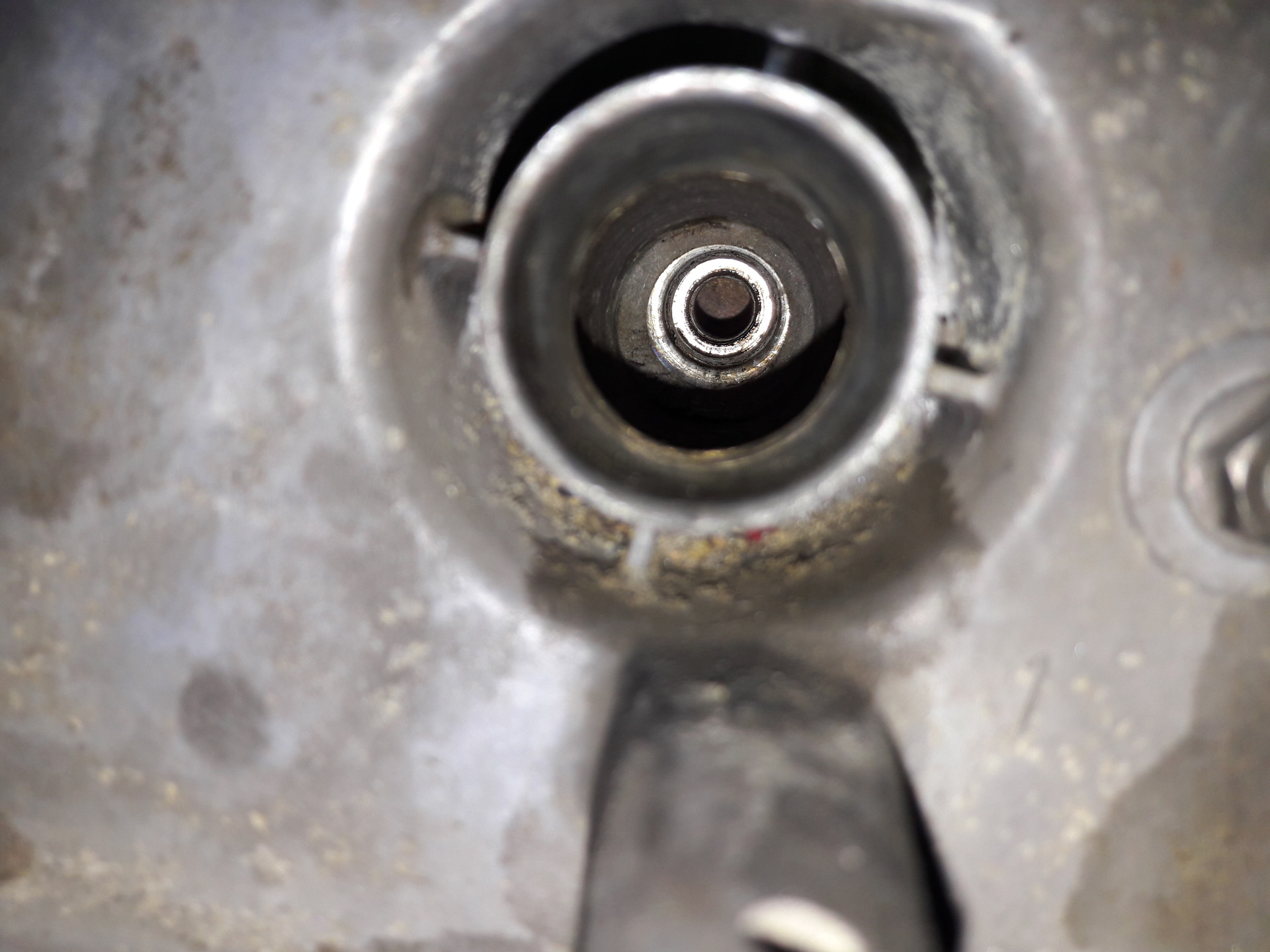

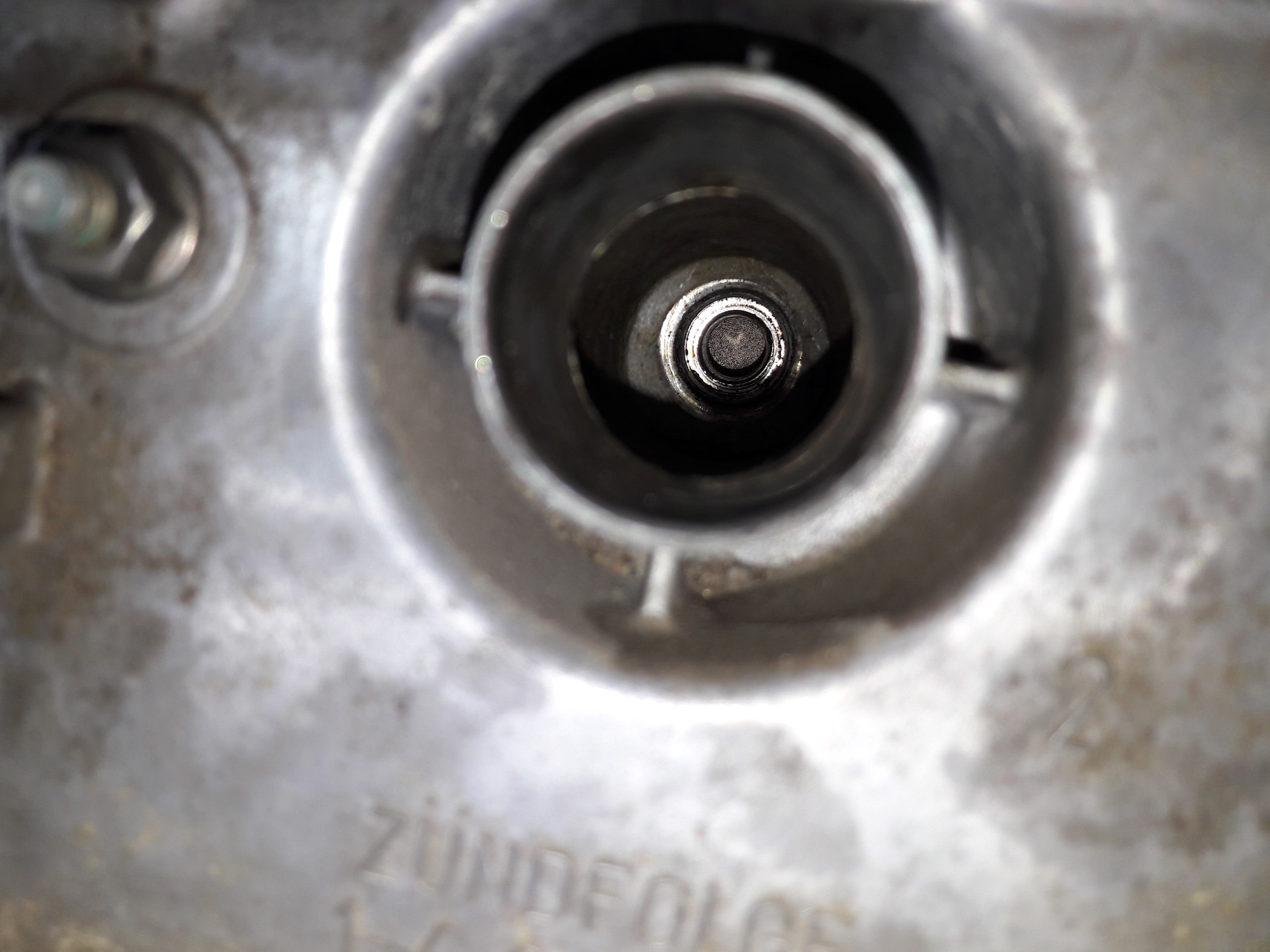

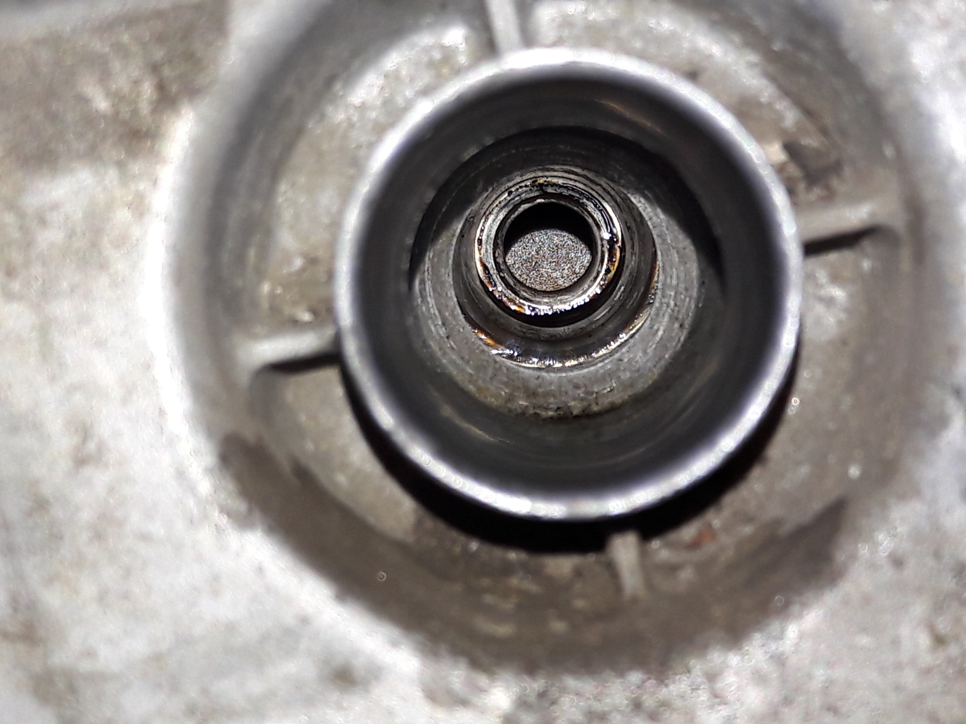

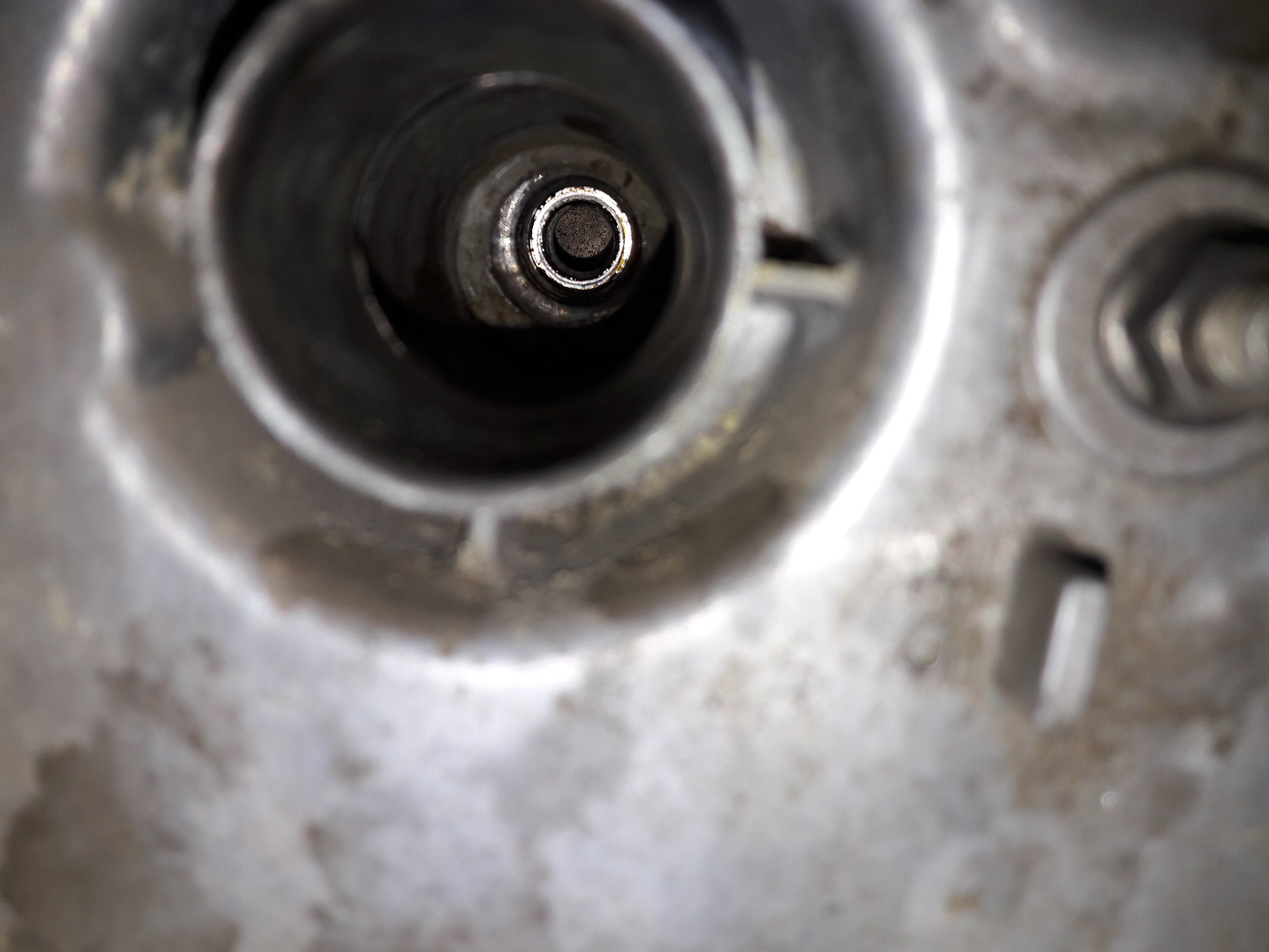

После раскоксовки и покатушек, глядя в свечные отверстия, было видно что поршня во всех цилиндрах были чистенькими и выглядели вот так…
На днище поршней стали видны круговые насечки, которые оставляет резец станка при их изготовлении на заводе.
До раскоксовки поршни выглядели вот так…

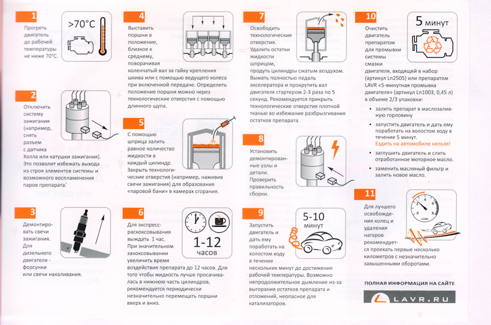

Тоже собираюсь сделать раскоксовку, еще раз прочитал твой отчет, в инструкции к лавру в 10 пункте написана, залить промывку и дать поработать 5 минут и после этого слить масла. Почему не промывал?
А зачем? Лавр сливается в поддон в старое масло так сказать, я когда последний раз откачал остатки ЛАВРа из цилиндров, сразу слил масло и залил новое, зачем мне было заводить на старом масле чтобы оно с находящимся в нём ЛАВРом поступало в каналы ко всем деталям? Я это масло слил нафиг и залил новое. В инс рукции по моему и про то чтобы дать просраться ничего не написано.
По логике как бы нужно сразу слить масло, но в инструкции написано нужно промыть:
Ну а я вот сделал не по инструкции и не жалею😉 лично мне не совсем понятно как остатки препарата и нагар исчезнут если не "отжечь" сразу после раскоксовки, по инструкции да, дать поработать 5 минут, залить промывку и ещё дать 5 минут поработать и заменив масло уже только после этого проехать с "незначительно повышенными оборотами".
Как человек имеющий образование автослесаря, я знаю что самоочистка камер сгорания и днища поршней от находящегося на них нагара, происходит не менее чем на 4000+ оборотах, происходит это от того что выхлопные газы имеют гораздо большую температуру чем на более низких оборотах и нагар попросту от такой температуры выгорает.
Вот поэтому я и произвёл раскоксовку так как произвёл.
Пы.сы. к стати по инструкции они очень правильно производят впаривание своей промывки, ведь они ж пишут что после раскоксовки нужно завести двигатель на 3-5 минут, тем самым всё что слилось в поддон попадёт всюду куда попадает масло при работе мотора, естественно после этого надо промыть систему, но я то не заводил на этом масле, я сразу слил старое масло вместе с тем что слилось в него из раскоксовываемых цилиндров, поэтому для чего мне что то промывать?
