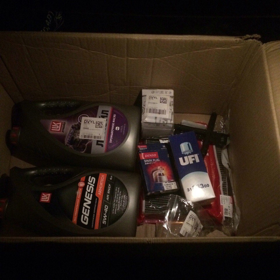

Итак, первым делом за недельку до этого были на любимом emex заказаны запчасти по следующим позициям:
1. Lukoil Genesis Armortech 5W-40 (арт. 1539424) — хотелось посмотреть будет ли разница после люкса и как вообще новая линейка масла у производителя. На зиму в ноябре в планах залить polartech нулевку.
2. Lukoil промывочное (арт. 19465) — задался вопросом: "будет ли грязь и муть в промывке, если последние 3 замены масла производились не больше чем через 7,5 т.км?". Раз появился вопрос, то и проверить можно. Купил.
3. Фильтр маслянный оригинал (арт. 03C 115 561 H).
4. Болт поддона картера (арт. N90 813 202) — думал не брать до последнего, а потом махнул рукой и заказал — хуже не будет.
5. Топливный фильтр UFI (арт. 31.833.00) — ни для кого не секрет, что это полностью идентичный оригиналу аналог, но цена раза в два ниже.
6. Свечи зажигания Denso (арт. KJ20DRM11) — оригинал по 400 рублей штука, естественно, брать не стал. Думал покупать denso или ngk и решил остановиться на первых.
7. Салонный фильтр угольный TSN (арт. 97147) — меняю салонный фильтр три раза в год просто потому что я так хочу и все. Город пыльный, всякой сажи летает много, фильтр недорогой.
8*. Свечной ключ Ombra (арт. A90001) — своего никакого не было, поэтому купил на настоящее и будущее.
Вот и все покупки на этот раз. Воздушный фильтр был поменян еще тогда.

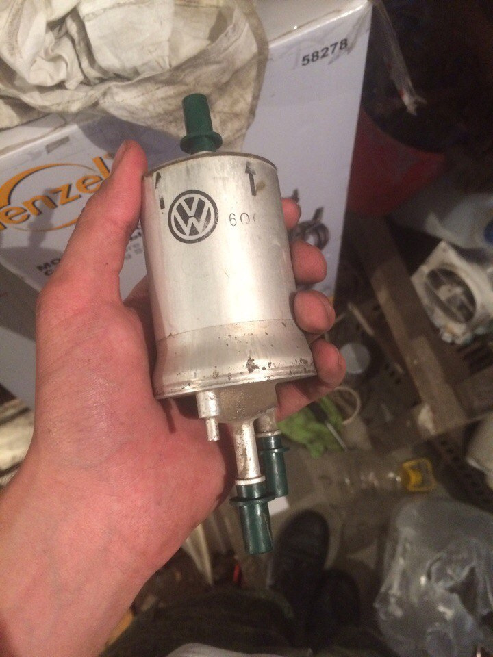

Начал с топливного фильтра. Инфы в интернете крайне много по замене, поэтому пересказом особо заниматься не буду. Вытащил предохранитель, стравил давление, помучался с тем, как правильно нажимать на клипсы, испачкался, облился бензином, пролил на пол где-то со стакан. Не понял прикола со снятием предохранителя. Если уж и так столько бенза выливается, то можно уже и не заморачиваться.
Вот старый фильтр с колпачками от нового, чтобы еще что нибудь не стекло с него) На обратной стороне маркировка ufi — к вопросу об абсолютной идентичности аналога.

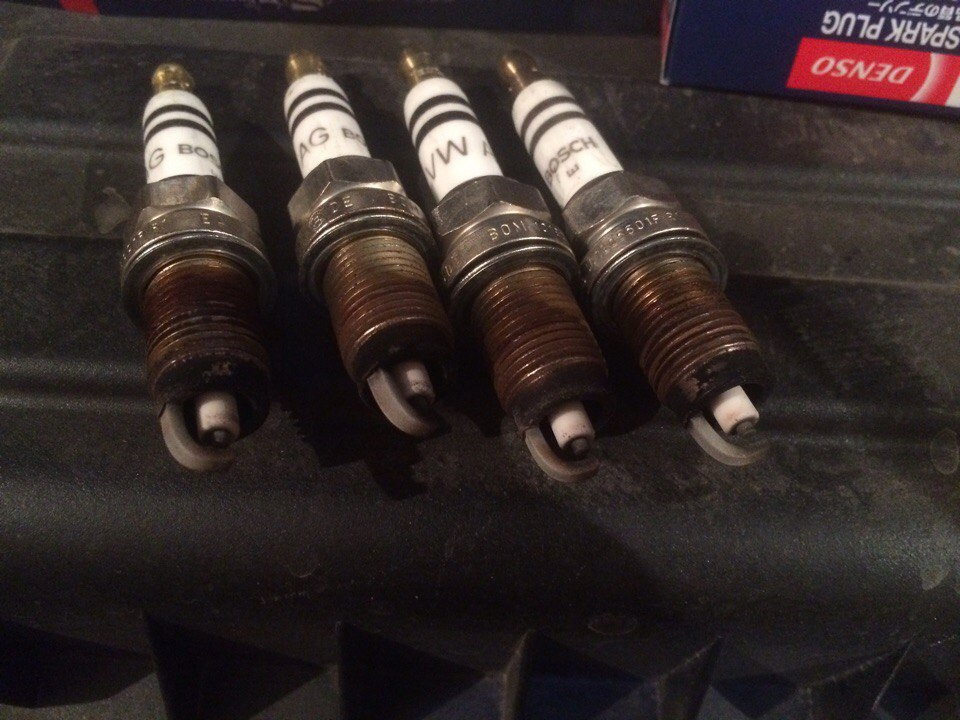

Дальше менял свечи. Катушки без съемника вытаскивать тяжело, но при должной аккуратности и неторопливости посильно. Дальше все делается легко. Оригинальные свечи bosch после 30 тысяч выглядят очень хорошими. Можно было бы почистить, проверить зазор и поставить обратно еще столько же кататься, но я предпочту заменить, а эти не стал выкидывать. На фото лежат в последовательности по цилиндрам. В цилиндры, кстати, сверху посветил и обрадовался чистеньким поршням.

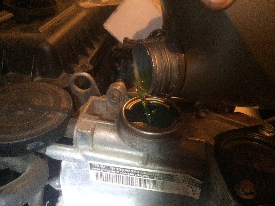

Переходим к маслу. Традиционное снятие защиты картера с затекшими руками и пылью, летящей в глаза. Сливаем старое и заливаем промывку. Промывка конкретно зеленая, что меня повеселило)
Дал поработать 15 минут и слил черноту. Не такую черноту как основное масло после нескольких тысяч, но по цвету и просвету что то на кофе похожее. Думаю, что не зря промыл.

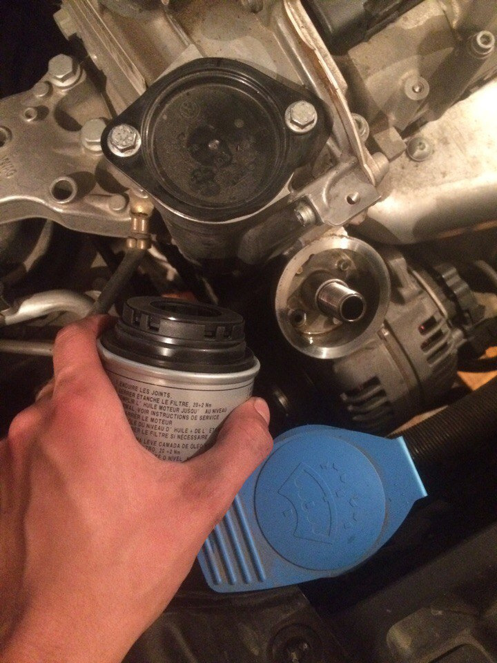

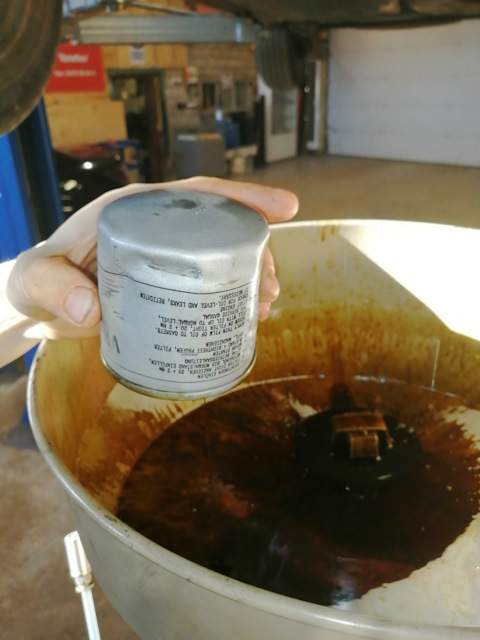

Затем поменял фильтр, залил свежее основное масло.

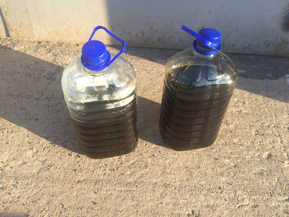

Слева люкс после почти 6 тысяч км. Справа промывка. Не удивляйтесь, что ее больше)

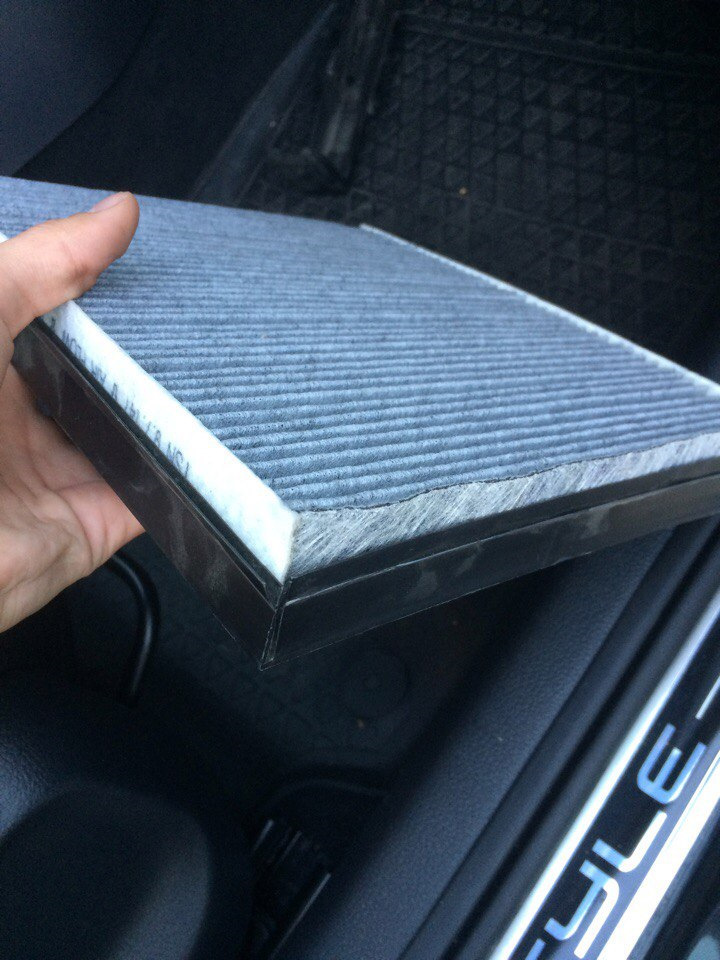

Ну, и традиционная замена салонного фильтра. Он у меня в рамке живет. Если кому надо, то вот номерок
6Q0 819 647.

Насколько я понял, ты одной рукой наливал масло из канистры, а другой фоткал процесс на телефон? Оо
Мне и без телефона заливать неудобно… и без воронки легко пролить.
Когда в канистре остается меньше литра, это не напрягает)
Вытаскивая предохранитель.мы стравливаем давление…а не сам бензин)) Хотя ходит легенда что давления там не бывает…)) Промывка конечно.на мой взгляд .процедура чисто для успокоения собственного эго, нежели польза движку))) Ключ свечной на ура подходит нам с 16-клапанной 2110… по цене 50 рублей штука)))
Промывку, если и делать, то нужно обеспечить полное удаление промывочного масла. Сейчас у вас залита смесь промывки и армотека.
