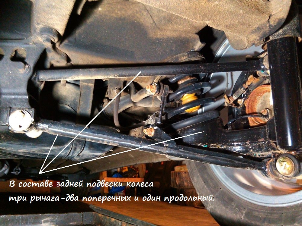

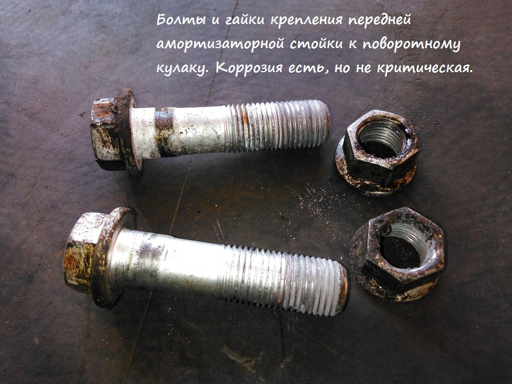

Масштабную ревизию подвески на еще совсем молодом, двухлетнем автомобиле Chery Tiggo 5 я затеял не случайно. Еще свежи в моей памяти те сложности, с которыми я столкнулся при ремонте подвесок своих KIA Sorento и Suzuki Grand Vitara спустя 5-6 лет эксплуатации. Тогда болгарка, ударный гайковерт и 2-метровые удлинители для воротков стали моими основными инструментами при разборке подвесок этих автомобилей, а руки еще хорошо помнят раны от отрезного диска. Повторять нечто подобное в третий раз мне совсем не хотелось, поэтому я решил, что на Chery Tiggo 5 я профилактически переберу подвеску намного раньше, года через два после покупки, когда крепеж еще не заржавеет. Наивный…
Проведя ревизию подвески после всего двух лет эксплуатации, для себя сделал вывод, что в наших погодных и коммунальных условиях, подвеску новенького автомобиля нужно сразу после выезда из автосалона полностью разбирать и как следует смазывать весь крепеж. Иначе в ближайшие несколько лет после покупки, мы получим монолитную, неразборную конструкцию, в которой весь крепеж намертво заржавел, и разобрать ее без применения хирургических методов просто не получится. Грязь, вода и антигололедные реагенты, которые являются, к сожалению, нормой для наших дорог, делают свое черное дело с удивительной скоростью.

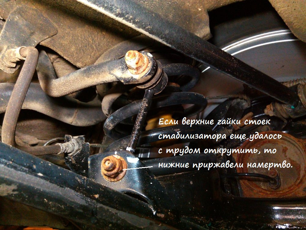

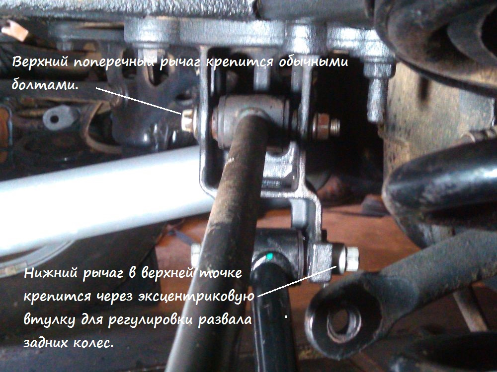

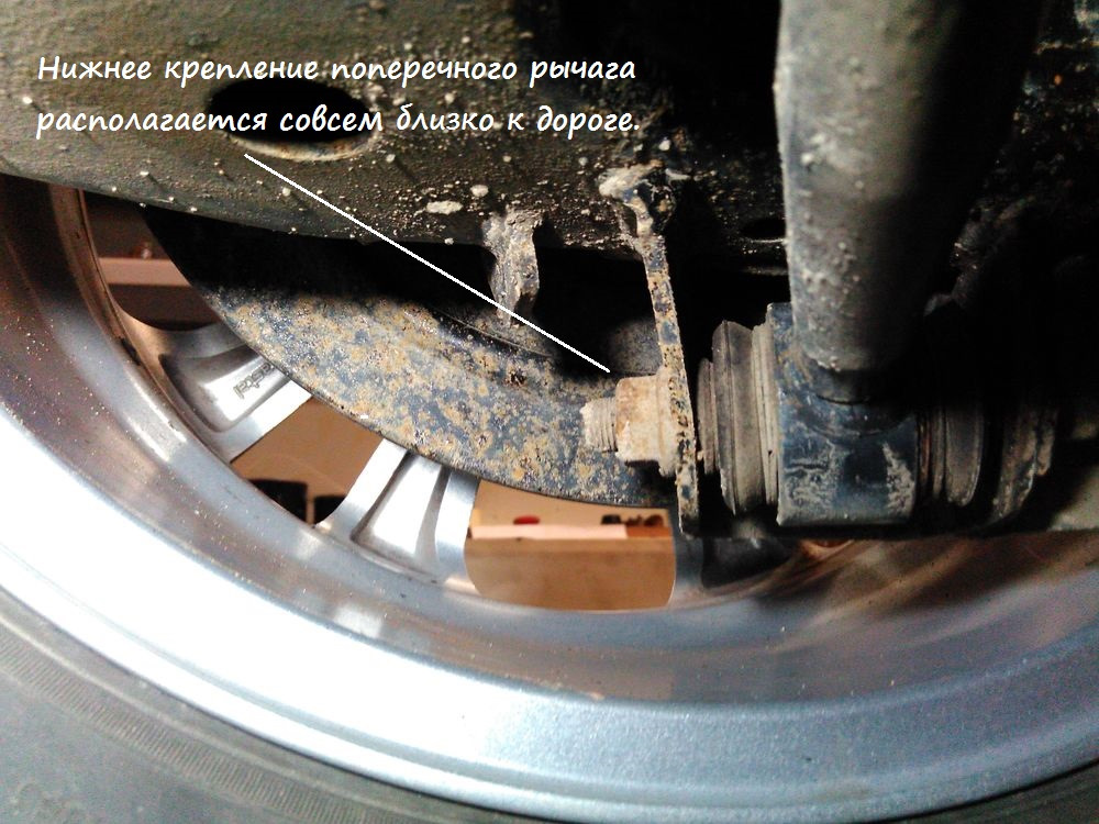

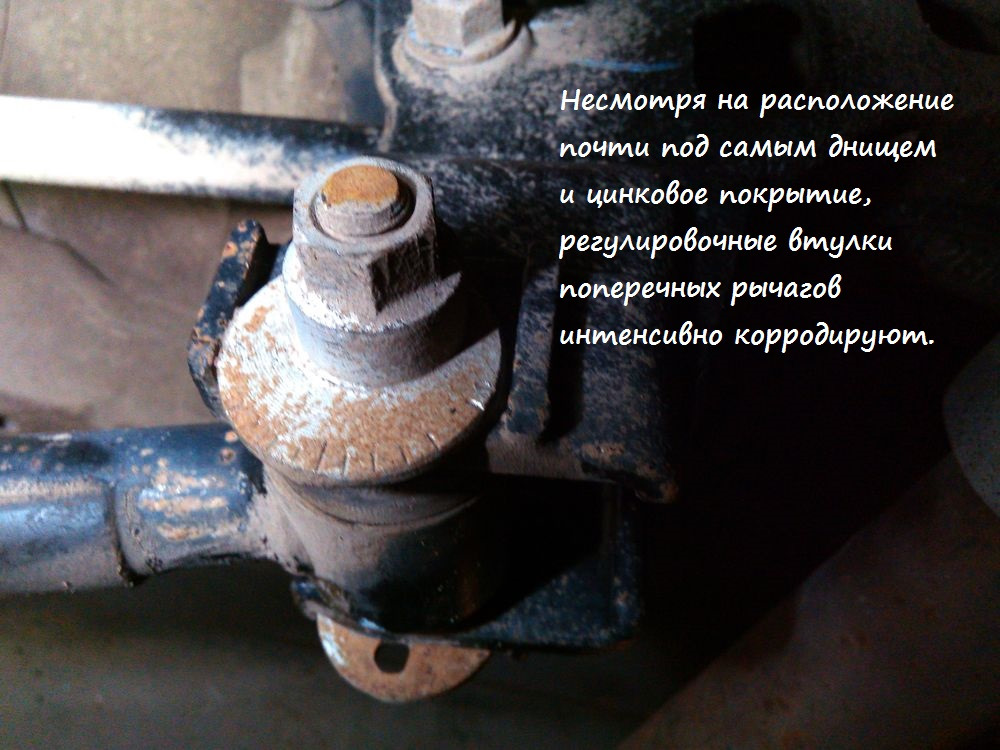

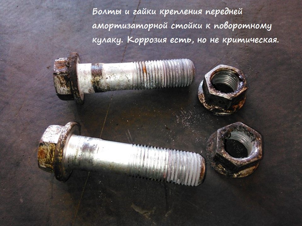

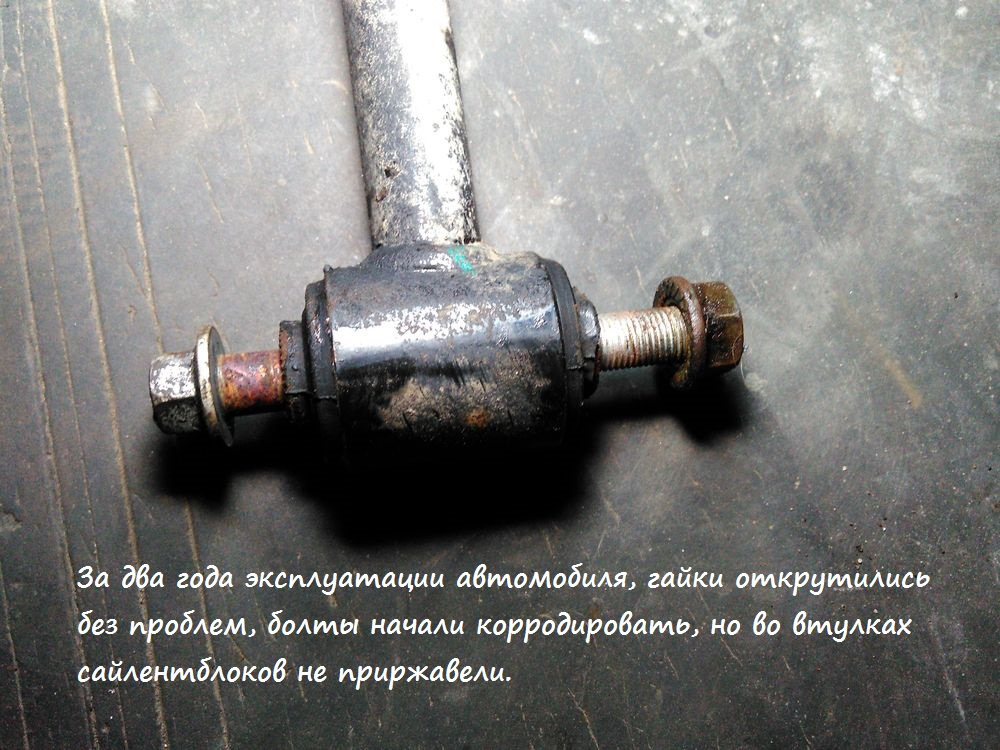

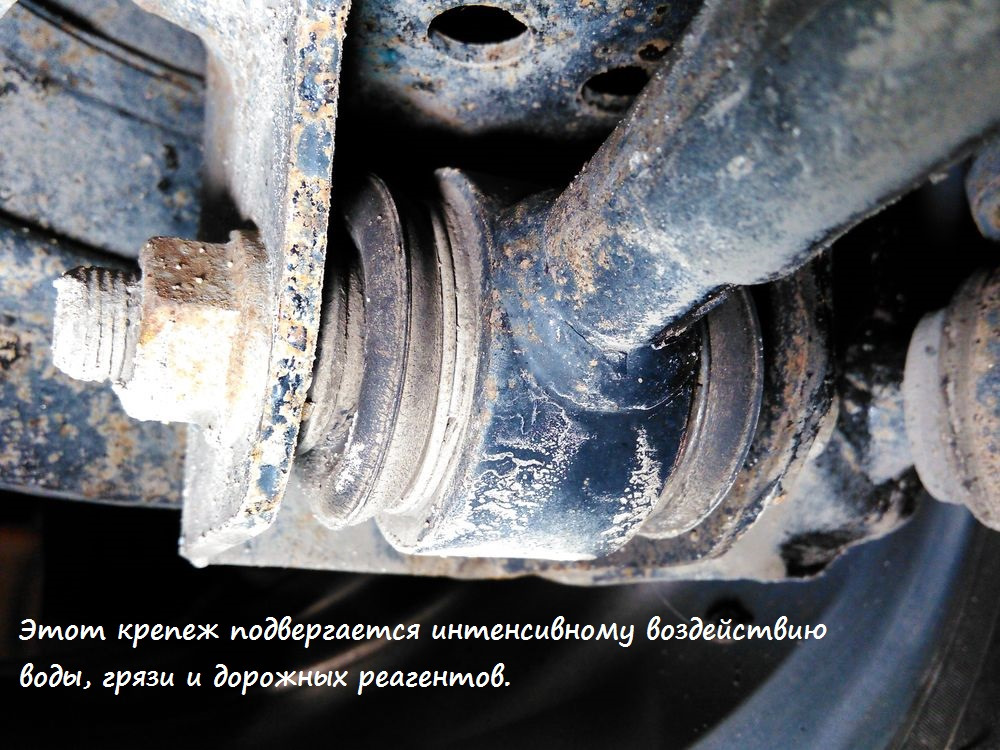

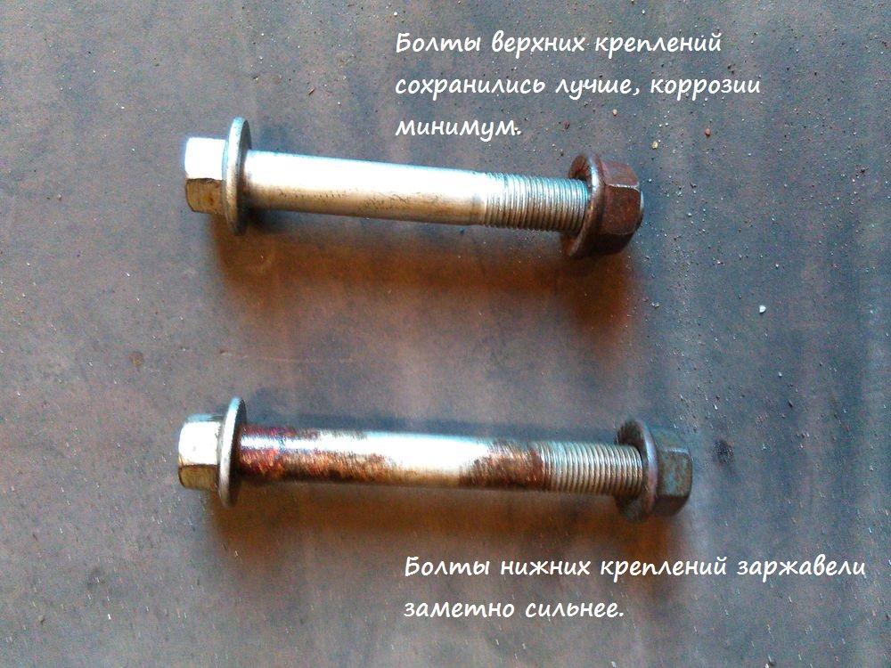

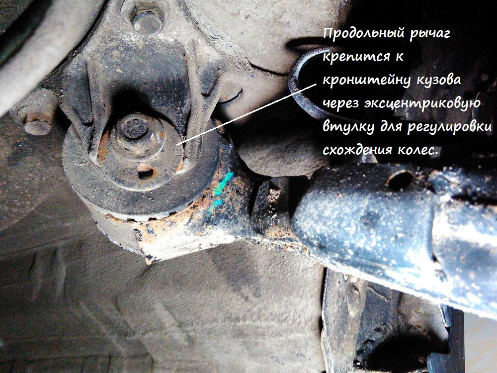

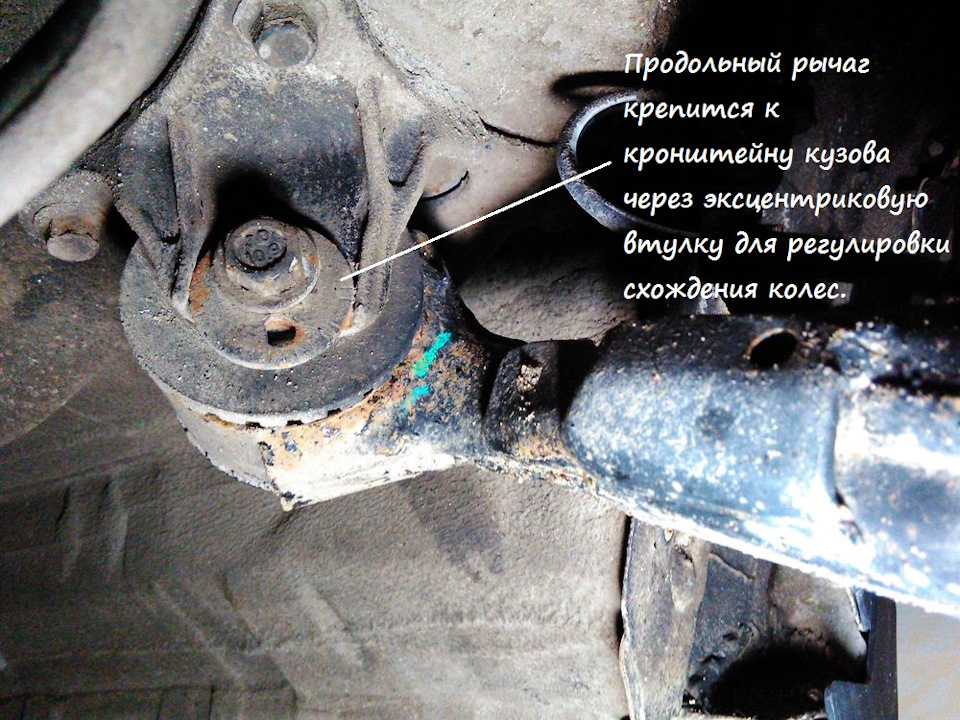

Итак, что выявила ревизия крепежа подвески. С передней подвеской особых проблем, к счастью, не было, все разобралось нормально, крепеж только начал корродировать. А вот задняя подвеска приподнесла довольно неприятные сюрпризы. Я никак не рассчитывал, что уже через пару лет будет невозможно отрегулировать развал и схождение задних колес, потому что намертво закисли регулировочные элементы, а для того, чтобы снять рычаги или стойки стабилизатора, придется их резать болгаркой. Тем не менее, это факт. При этом не скажу, что крепеж у Chery какой-то "левый". Весь заводской крепеж оцинкованный, но и его наши дороги прикончили на удивление быстро.
При этом продавцы запчастей, видимо зная об этих проблемах, ведут себя как некоторые бессовестные таксисты после терактов в метро или аэропортах, а именно, взвинчивают цены до космических высот. Так, простейшие эксцентриковые втулки для регулировки схождения задних колес, предлагаются по цене от 500 до 800 руб. за штуку! А все потому, что это не стандартный крепеж, и его ничем не заменишь.Вот такие волчьи законы свободного рынка.

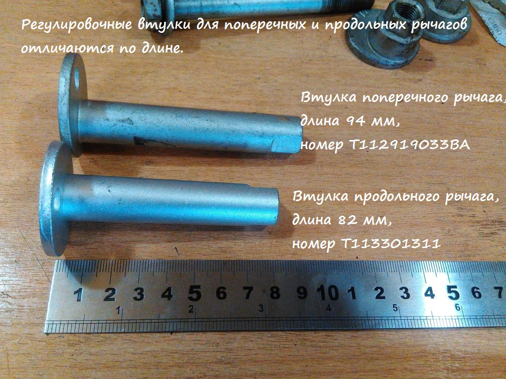

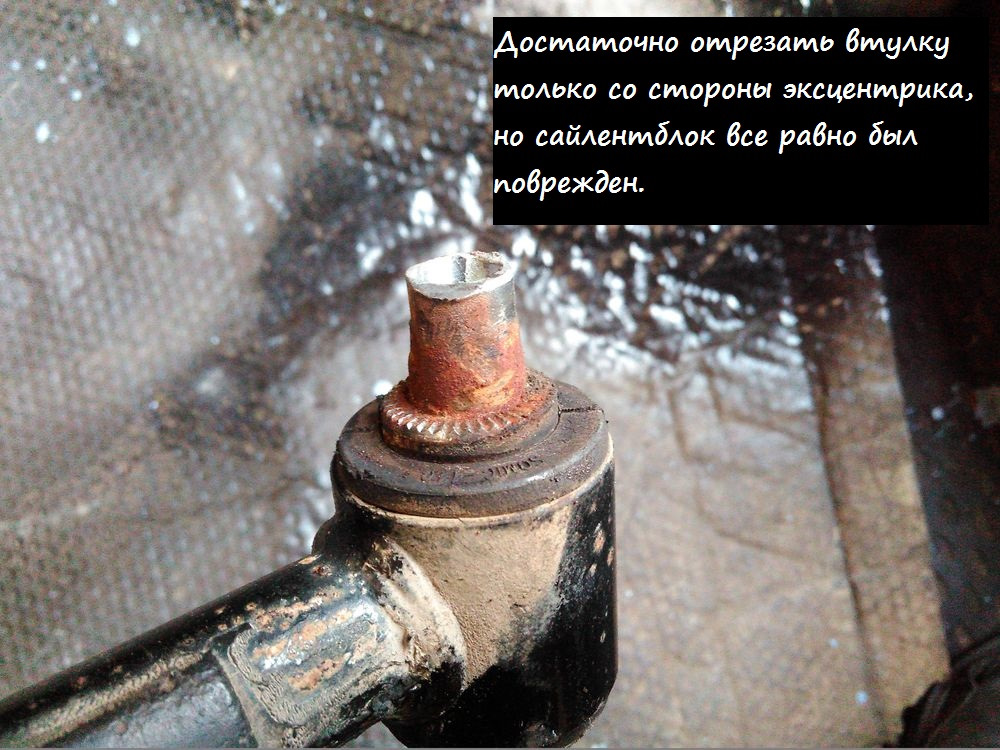

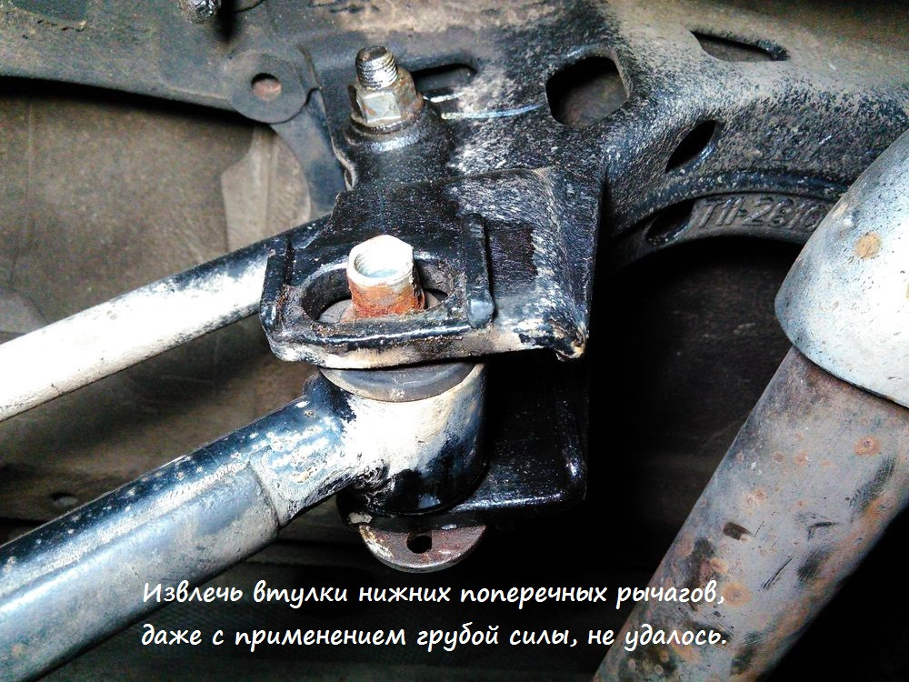

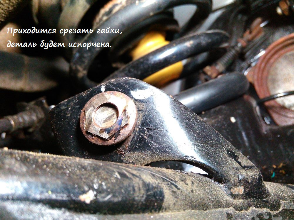

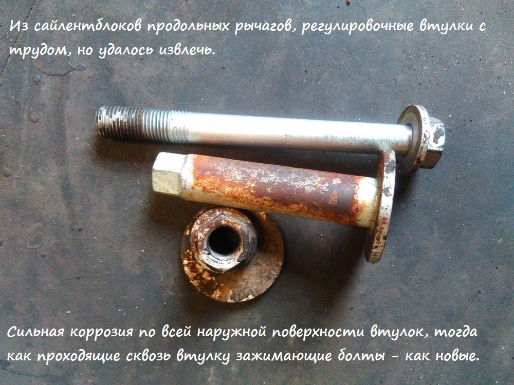

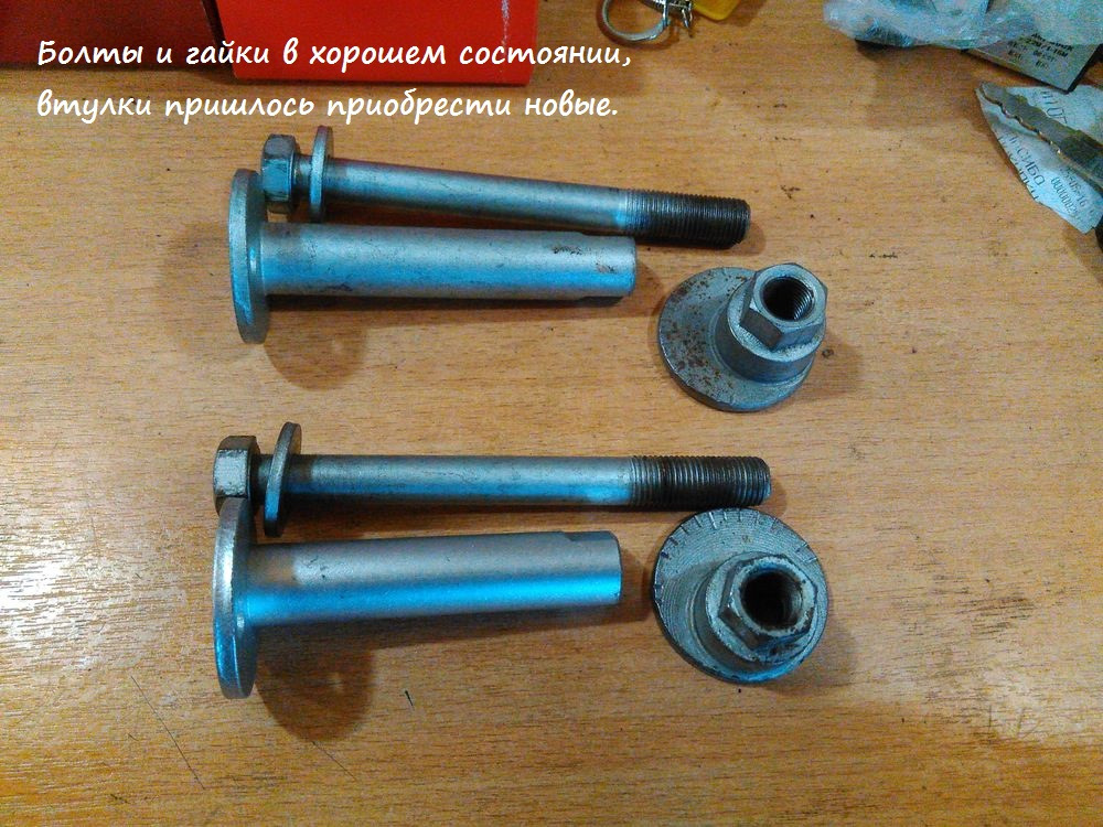

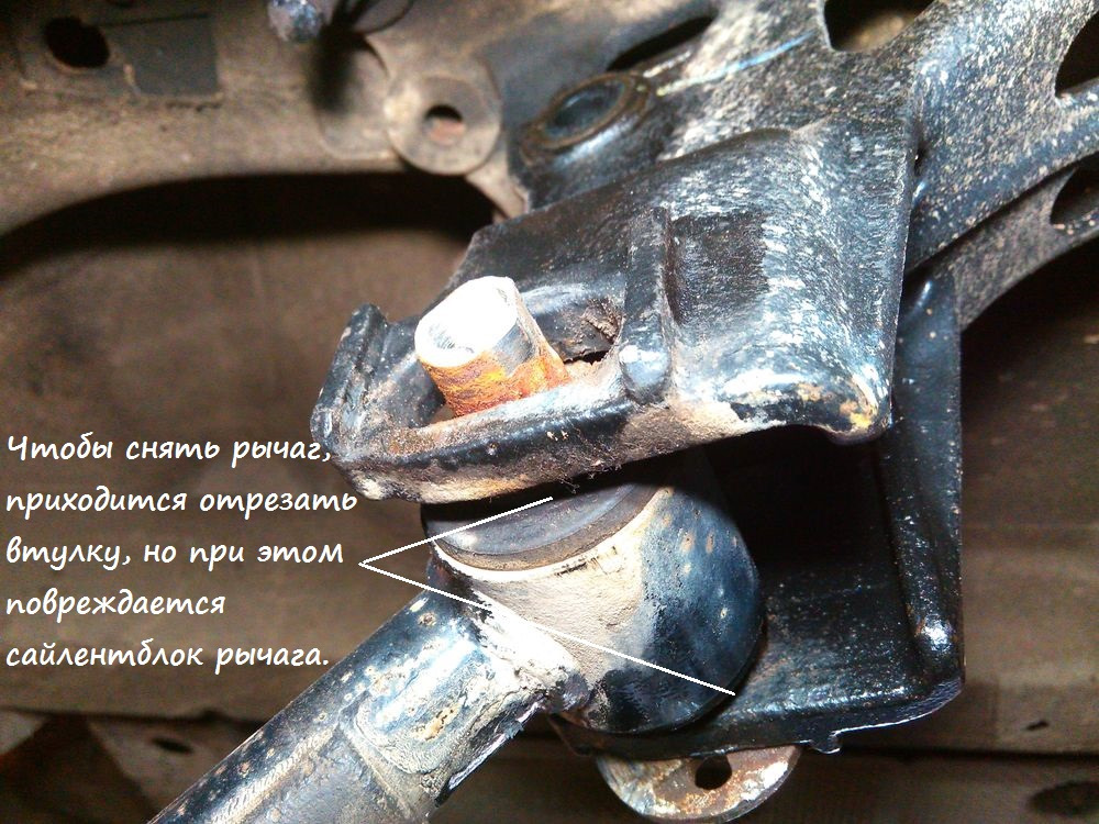

Несмотря на то, что сами рычаги вполне могут быть еще в рабочем состоянии, закисшие эксцентриковые втулки делают невозможной регулировку развала и/или схождения задних колес. Так что если вы не трогали подвеску более двух лет, а в сервисе вам сказали, что "отрегулировали" углы установки колес, есть большая вероятность, что вы просто отдали свои деньги жуликам.
В общем, чтобы была возможность выполнить регулировки, для замены эксцентриковых втулок мне пришлось покупать два поперечных рычага, так как при срезании крепежа повреждаются сайлентблоки рычагов. Позже попробую восстановить искалеченные рычаги, перепрессовав сайлентблоки, но время поджимало и я, для уверенности в результате, заказал новые рычаги и втулки.
Ниже приведены фото для иллюстрации вышесказанного. Продолжение о результатах ревизии других элементов подвески будет в следующих записях.
Всем хорошего дня, не запускайте подвеску, это позволит избежать лишних затрат!

Если в продольном рычаге не получится вынуть втулку, можно будет снять рычаг вместе с кронштейном, он на четырех болтах прикручен к кузову, а потом уже "на свободе" будет проще с ним разбираться. У меня там втулки уже все заржавели, но удалось расшевелить, вовремя успел.
Это на тигго 5 съемный кронштейн на фл, приварной.
Видимо, в Chery учли, что крепеж закисает, сделали кронштейн съемным.

Втулки для поперечных рычагов (длина 94 мм) почему-то сильно дешевле, чем для продольных рычагов (82 мм). Конструктивно они одинаковые, но первые стоят около 200-250 руб, а другие — 500-800 руб. Почему — для меня загадка, ведь закисают они примерно одинаково.
У них все в комплекте.поштучно по 250.может старый закуп-я не уточнял.и это розница-я по закупу многое беру.думая руб 150 они в закупе
Вот, например, магазин запчастей в Казани: xn--80actcpdfk0f.xn--p1ai/magazin/tag/T113301311

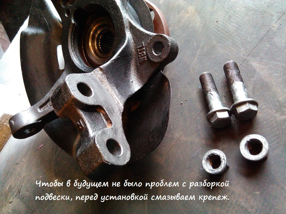

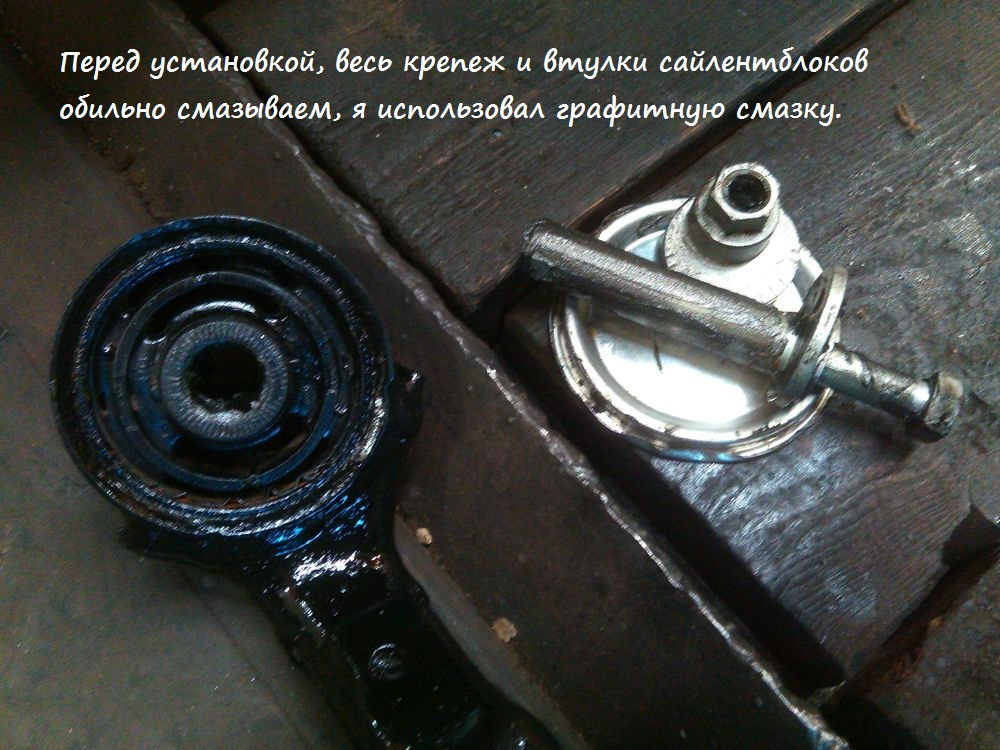

Покупал графитку в магазине, так ерунда какая-то. Такое ощущение что в литол добавили графита очень мало, просто серый литол. Патом взял графитку у брата. Он работает в кательной на заводе и они ее там делают сами. Вот уж там графита вдоволь, аж светятся кусочки. Вот только вопрос у меня такой возникает. В какие соединения ее мазать можно, а в какие нет? Нет ли риска откручивания резьбовых соединений из-за графитки?
Я пользуюсь еще старыми запасами хорошей графитки. Еще ни разу не самооткрутился крепеж, смазанный ей. Она густая и поэтому даже выступает как дополнительный фиксатор, особенно зимой. Я смазываю ей практически весь крепеж, можно даже работающий при повышенных температурах. Солидольная основа вытечет, а частицы графита останутся. Но для особенно теплонагруженных деталей (выпускная система, тормоза, двигатель) использую все же специальные смазки — медную, керамическую, никелевую. Графиткой смазываю даже колесные гайки/болты, ничего не откручивается само. Зато разбирается все потом без проблем.
На поверхности пальцев шаровых и рулевых наконечников тоже стоит ее мазать?
Я смазываю посадочные поверхности пальцев и поворотного кулака тонким слоем смазки, чтобы не мешала конусной посадке деталей.
В мануале к Ауди 100 написано что мазать нужно даже конусную посадку колесных болтов, так и сделал пол года полет нормальный, ниче не открутилось и не ослабло…
Во-первых, это очень странно. Моему авто уже больше 8 лет, в подвеску залез только в том году впервые (задок). Все болты открутились довольно легко. Потому как на заводах их чем-то промазывают. У меня есть тойота 91 года (25 лет, мать их!), многие болты, которые первый раз меняли (ПЕРВЫЙ РАЗ, КАРЛ!), открутились легко. Значит, у тебя на заводе просто крутят гайки и болты без спецсмазки.
Во-вторых, твоим лучшим другом теперь должна стать медная смазка. Тогда забудешь про проблемы откручивания. В подвеску теперь почаще приходится лазить (тестирую сайлентблоки), но болты откручиваются без проблем. Медь рулит :)
Крепеж на заводах практически всегда закручен на сухую. Я думаю, дело в солевом растворе, которым поливают дороги нашего города зимой. У меня со всеми моими машинами были такие проблемы, да и на регулировке колес мастер сказал, что постоянно видит ржавый крепеж на машинах клиентов. Так что причина идет, скорее всего, от наших коммунальщиков.
Я постоянно использую как медную смазку, так и графитку, всегда банка под рукой.) Еще в планах попробовать перейти на водостойкие смазки для водного транспорта.

Петрович, забыл указать на фото 18, что втулки поперечного рычага для разных подрамников разные, а то народ купит, да не то.
На всех Tiggo 5 подрамники и поперечные рычаги одинаковые, а статья именно про Тигго 5. Лучше не смешивать с другими моделями, а то запутаем.
Там разница идет между передним и полным приводом. ТИГГО 5 всегда полный? Или передний?
Тигго 5 в полноприводной версии не существует, только передний привод. Поэтому они все одинаковые.

Возможно, еще дело в реагентах, которыми поливают улицы нашего города. У нас поливают какой-то природной соленой водой, которую качают из подземного источника.
тоже как вариант, но всё равно сейчас нет того качества что было лет 25 назад, металл обрабатывали, а сейчас сырьё((

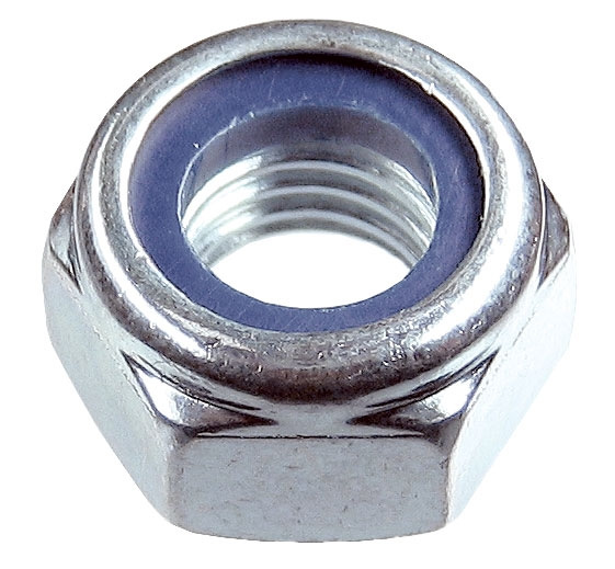

Да. Вот интересно почему такие гайки не применяют? Ведь они вроде специально для сохранения резьбы от влаги.
Эти гайки дороже в изготовлении — два разных материала + завальцовка пластикового кольца. Цель этого кольца — препятствовать самоотворачиванию гайки. Герметизация здесь лишь как побочный эффект. Поэтому современный крепеж часто тупо садят на фиксатор резьбы, одноразовое решение, зато дешевое.
Но фиксатор резьбы проще и технологичнее ;)
Да, с точки зрения производителя.) Намазал, закрутил, забыл.)
Ну не только. По цене тоже дешевле получается — где намазал/закрутил и где отшамповал гайку/отштамповал шайбу/совместил шайбу с гайкой/завальцевал/проверил качество/закрутил на болт/проверил… Ужс. )))
Да, я именно это и имел в виду.

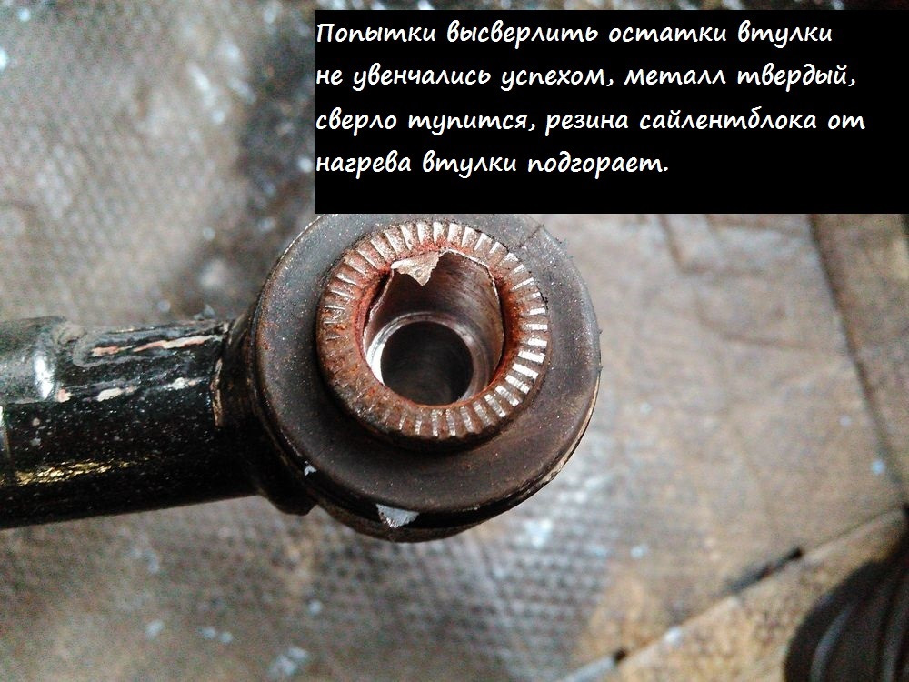

В прошлом году не мог сделать развал сзади, закисли развальные втулки, сервисмены предложили срезать и поставить новые рычаги. Мы ж не ищем легких путей и рычаги сохранил, срезал сам. Высверливал сверлом меньшего диаметра, а потом разверткой. При сборке также графитки от души и на свободную часть резьбы кембрик с тойже графиткой. А можно и термоусадку.
Я тоже сначала пробовал высверливать, но затупил дорогие сверла и бросил эту затею. Наверное, сверлить не умею. Мне дешевле будет купить новые сайлентблоки, а пресс у меня есть.
Пользовался старым СССРовским запасом сверел и разверток
Да, тогда инструмент "честнее" был.

Лишние части болтов нак на 7м фото я поспиливал заподлицо с гайкой, так чтобы эта часть не соржавела и гайка легко скрутилась. Предварительно смазав всё графиткой… Насчёт графитки : лучше я ещё не встречал, хотя покупал и очень дорогие смазки. Подвеска в ауди у меня алюминиевая и стальные болты в ней укисают намного сильнее из -за электрохимической коррозии. Так вот смазанные графиткой болты через 2 года откручиваются (сам проверял).
Насчёт 15 фото — может помогло-бы сэкономить деньги не обрезать втулку портя сайлентблок, а просто большим сверлом её рассверлить до него, так, чтобы достался рычаг, а там можно в тисках его выбить попробовать…
Только дочитал что уже пытались сверлить ))) Хорошие свёрла с покрытием КОБАЛЬТА, очень твёрдые и высверливают калёные шпильки на ура. Главное не перегреть …

Олег, спасибо за советы. Тоже присматриваюсь к гайколому. К сожалению, часто проблема не в гайке, а когда болт и втулка сайлентблока срастаются намертво, тогда только резать. Кстати, резьбу я залепляю пластилином, под ним коррозия не развивается. С Тигго поленился сразу все сделать, и как оказалось, зря.
