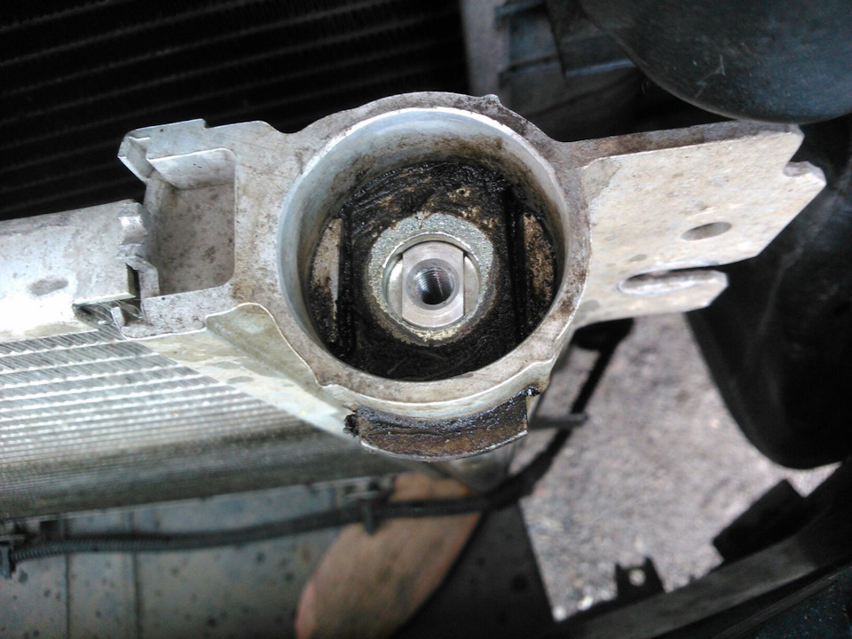

Заказал предварительно NS95469_ОСУШИТЕЛЬ КОНДИЦИОНЕРА. Начав разборку, сначала стравил систему через нипель нижнего уровня, скинул ремень, открутил трубки от компрессора и 3 болта, крепящие его к картеру двигателя. После этого принялся к замене осушителя. Здесь пришлось повозится… Смотря на радиатор, сверху с правой стороны есть заглушка, которая прикрывает болт, фиксирующий фильтр.
Октрутив его, я попытался утопить бобышку, чтобы достать планку, которая прижимает фильтр, но у меня не получилось, как бы я не надрывался. В итоге снимал сверлом на 13 выемку, чтобы свободно достать эту плашку.
Отверстие под болт там глухое, поэтому не стоит бояться, что стружка попадёт в радиатор. В итоге фильтр был вынут. Он был очень грязный. Фото прилагается

Следует сказать что вытаскивая ( с большим трудом) алюминиевый бочонок, я разорвал монжет, который на фото
Но времени заказывать и ждать у меня не было (вот катал. ном. если что 1850943) я поехал в ближайший магазин автозапчастей и подобрал там по размеру отечественный масло-бензостойкий монжет за 10 рублей
Кое как всё это запрессовал обратно и закрутил. Так же установил на место уже другой компрессор. К слову повторить такое вряд ли получиться)) Так что теперь, если что, только новый покупать радиатор.
