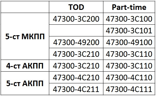

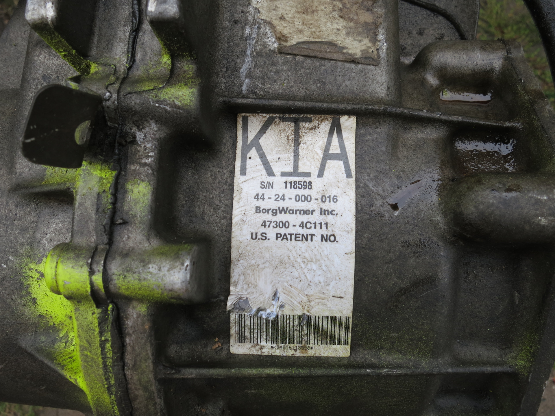

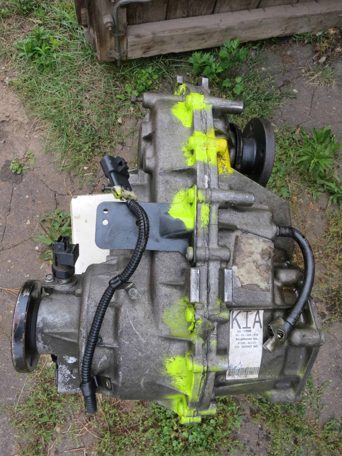

2. Нужно определить номер подходящей нашей машине раздатки Part time.
Подобрать номер под конкретную коробку передач можно с помощью нижеприведенной таблицы:
Раздатки с 5-ст АКПП и МКПП несовместимы, у них различный входной вал.
3. Далее нужно приобрести б/у или контракт Part-time с соответствующим номером.
Для облегчения выбора и проверок раздатки при покупке запилил видос:

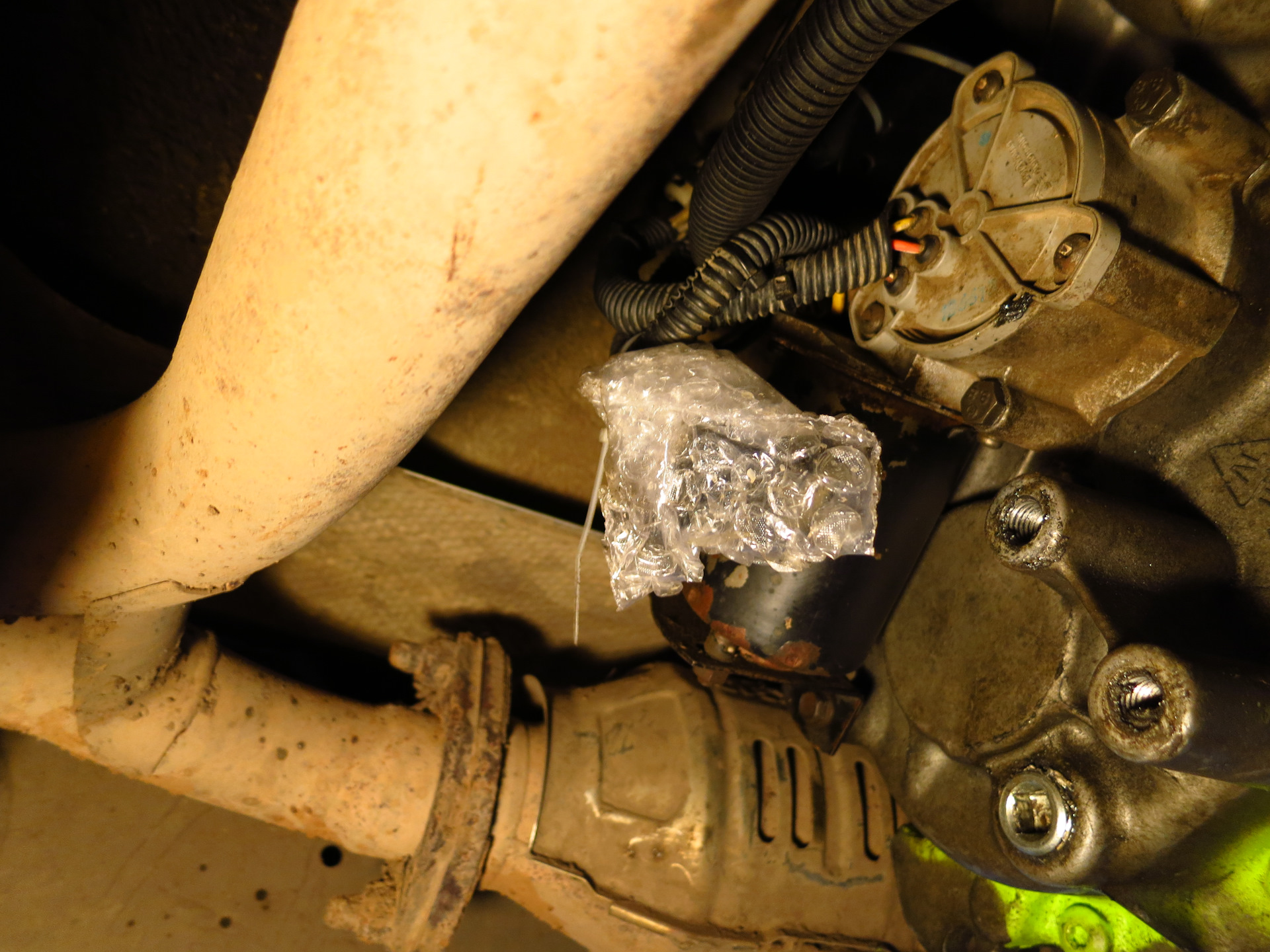

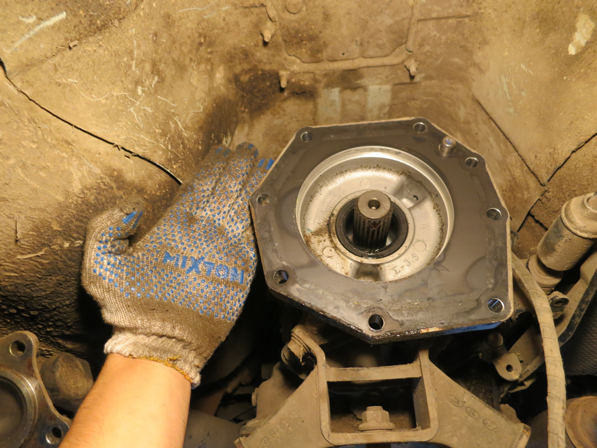

4. Снимаем свою раздатку с автомобиля.
Делать это можно разными способами, кто-то разбирает салон для доступа к верхним болтам, кто-то снимает траверсы рамы и наклоняет КПП с раздаткой, кто-то снимает все как есть (мой случай). Для откручивания нужны все вариации ключа на 14, разные головки, удлинители, воротки (маленькие и большие), карданчики.

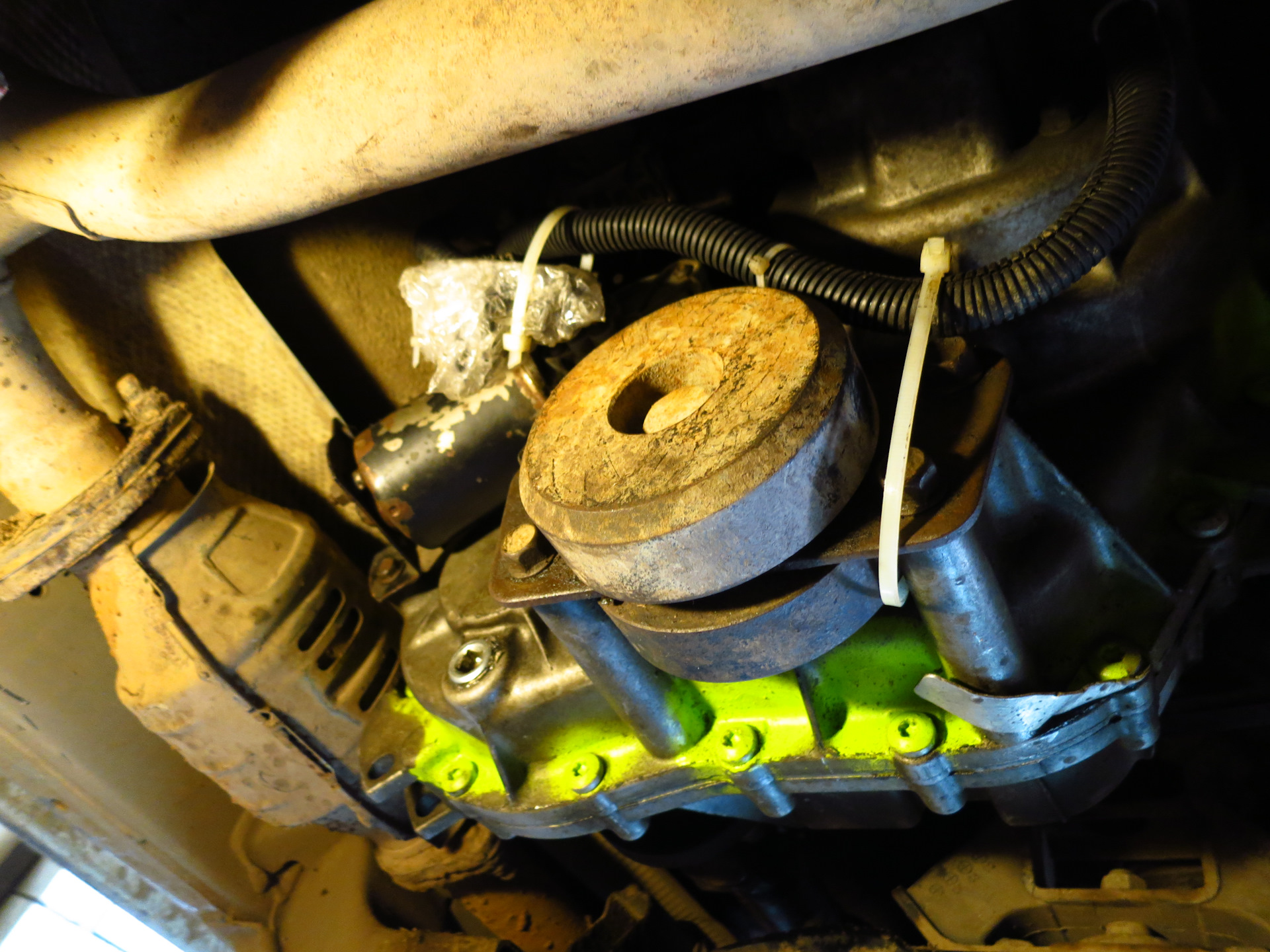

Сначала для облегчения доступа следует слить масло из узла, снять противовес, сервопривод, отвернуть карданы, отстыковать 3 штеккера проводки – сервопривода, датчиков вращения карданов и датчика скорости.

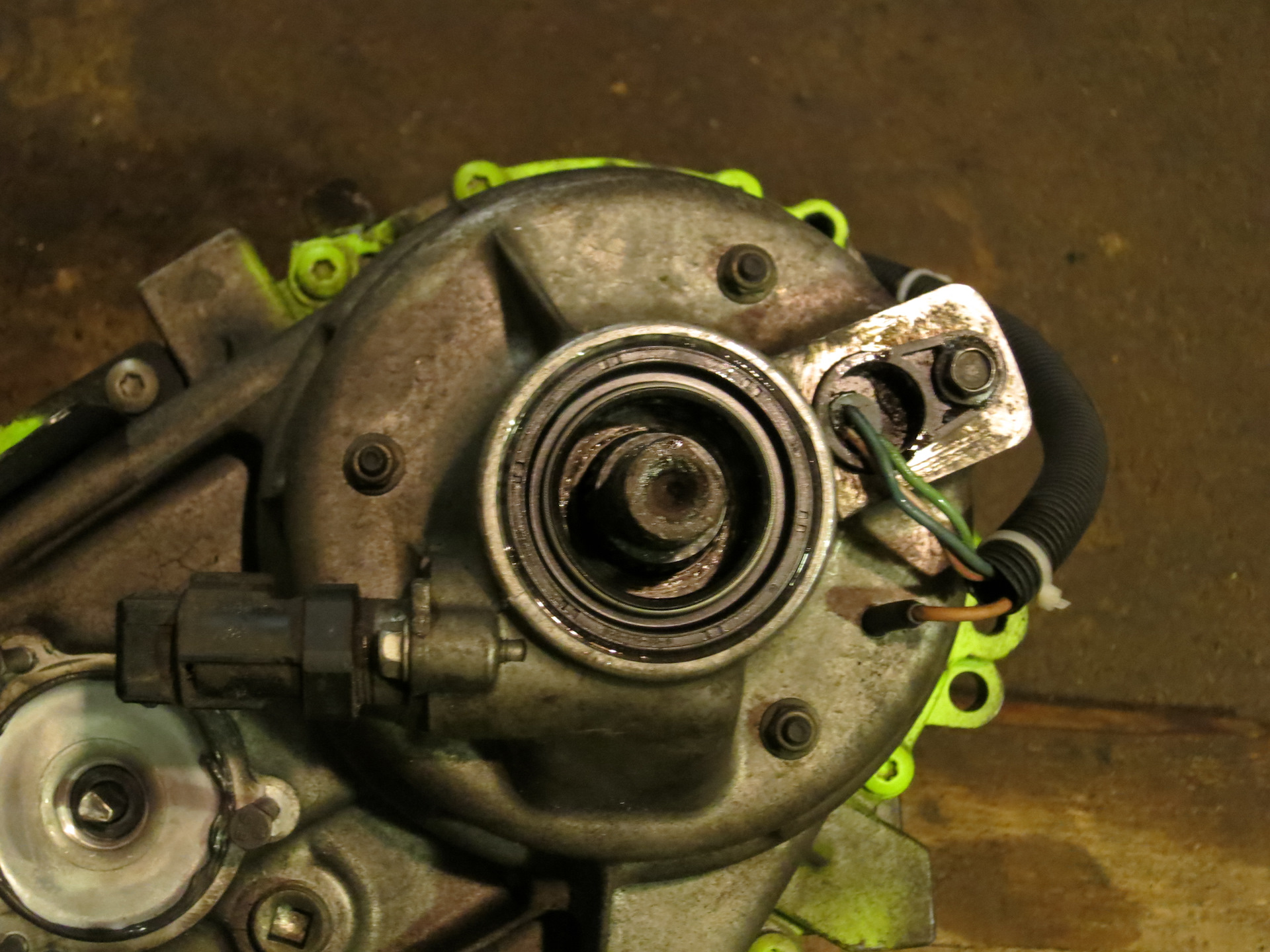

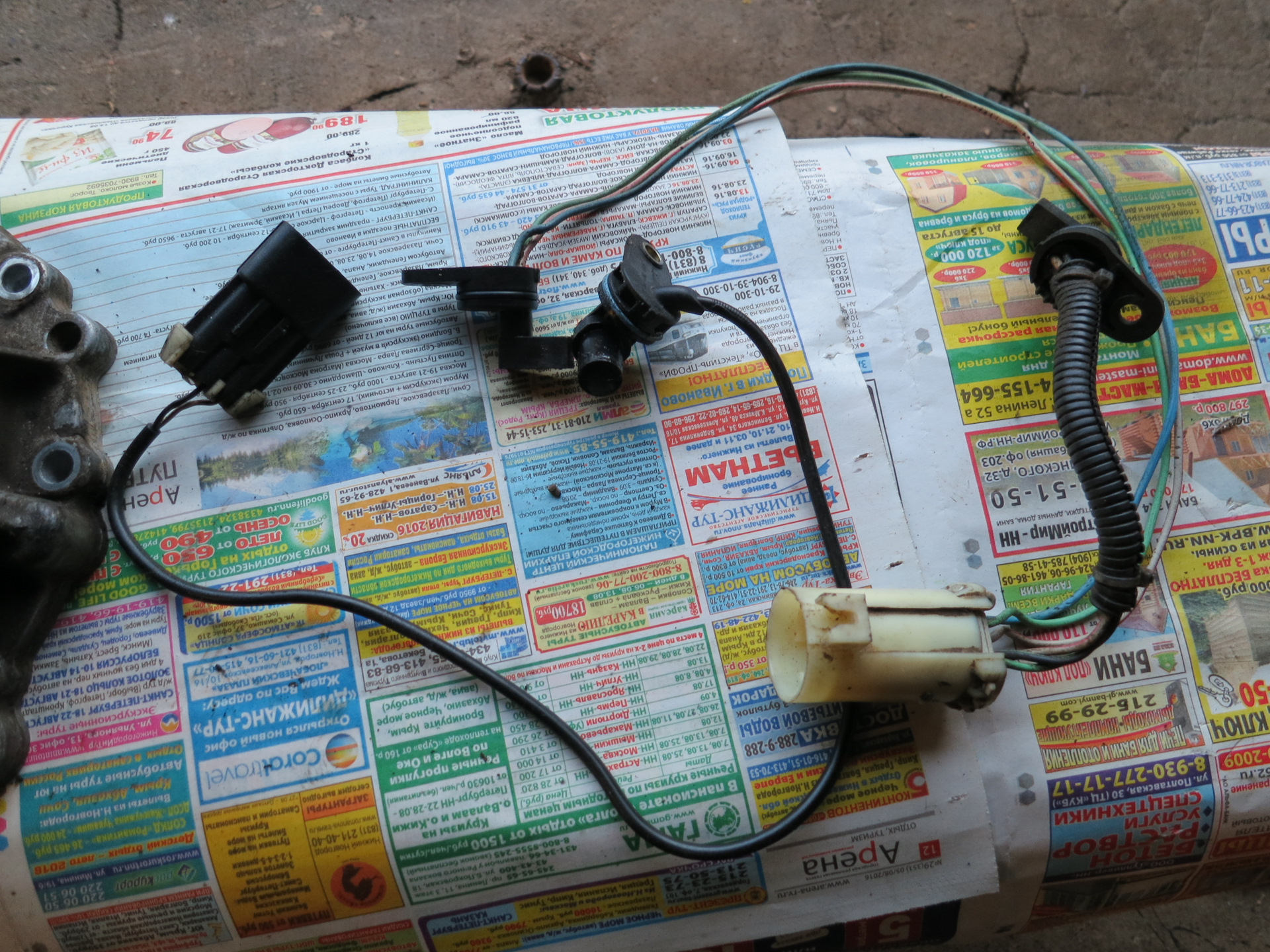

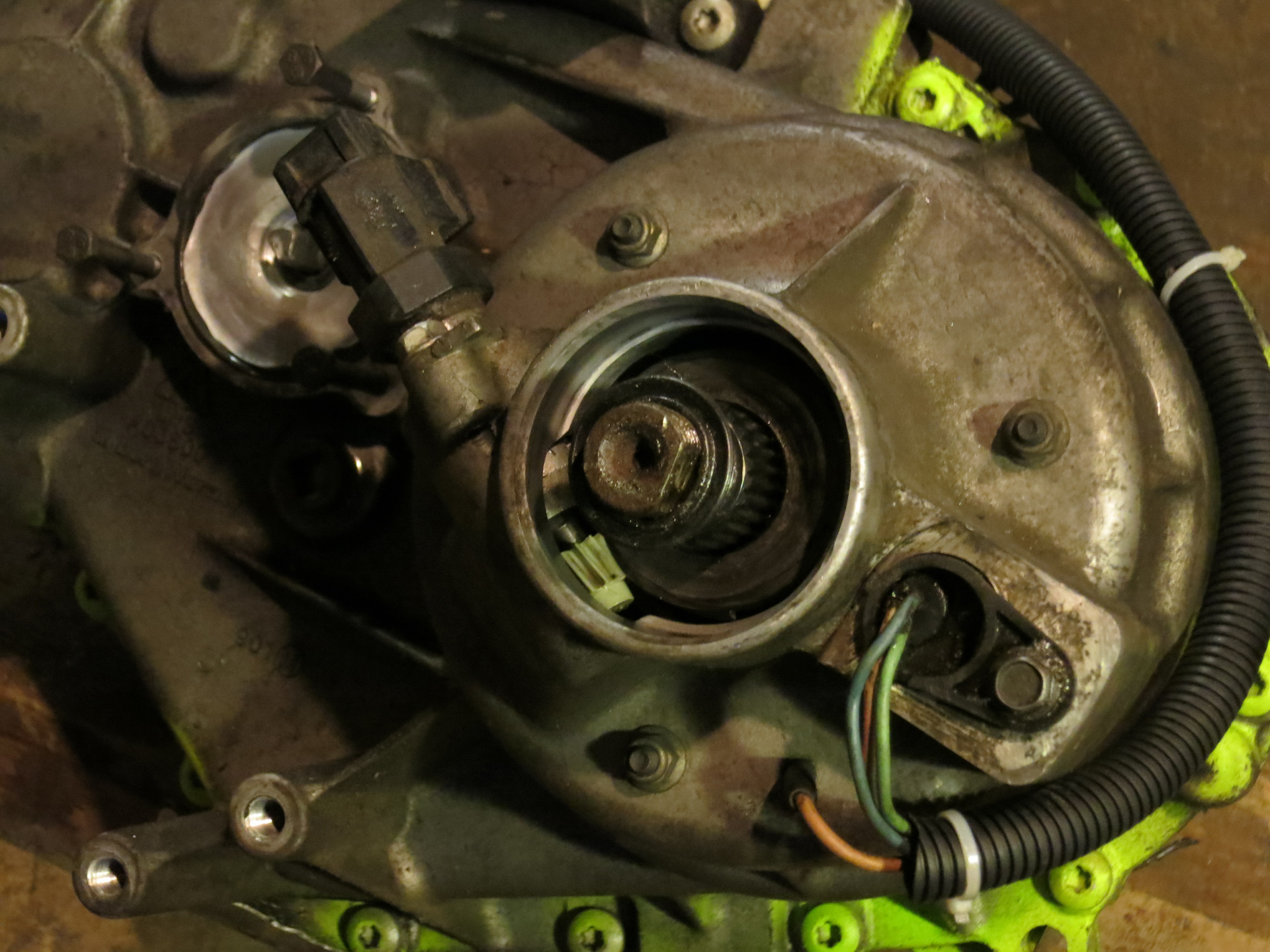

5. С родной раздатки следует снять датчики вращения карданов, их два. Для изъятия заднего датчика пришлось отворачивать фланец заднего кардана, потому что он мешал извлечению.
С новой раздатки также снимаем датчик вращения заднего кардана и сервопривод.
6. Ставим на новый Part-time датчики вращения карданов от TOD. Задний вкручивается в штатное место, а передний просто болтается на проводах. Я одел на него пакет, замотал скотчем и притянул хомутом к проводке.

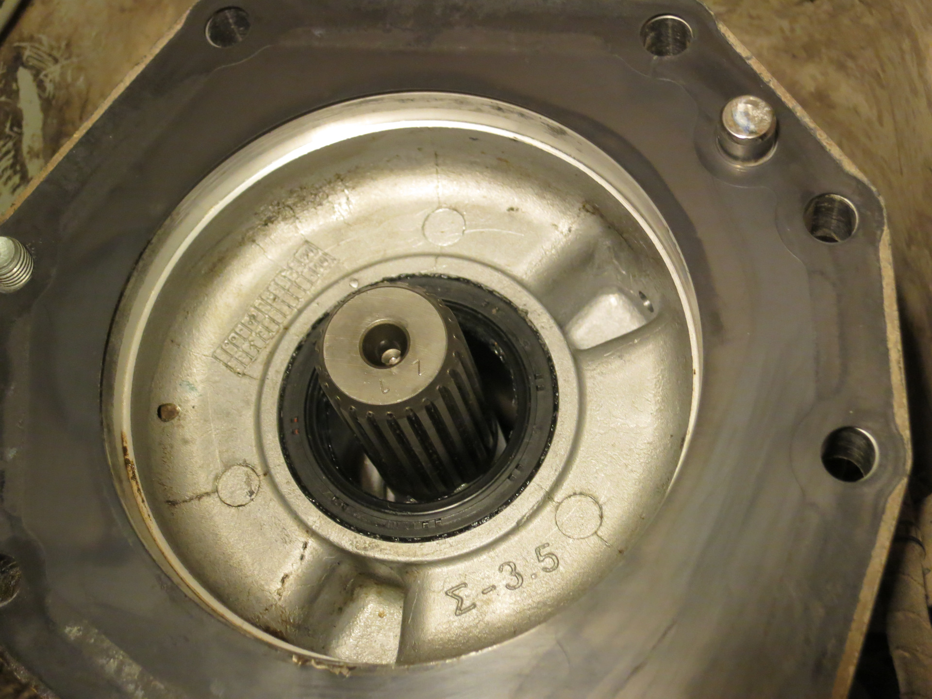

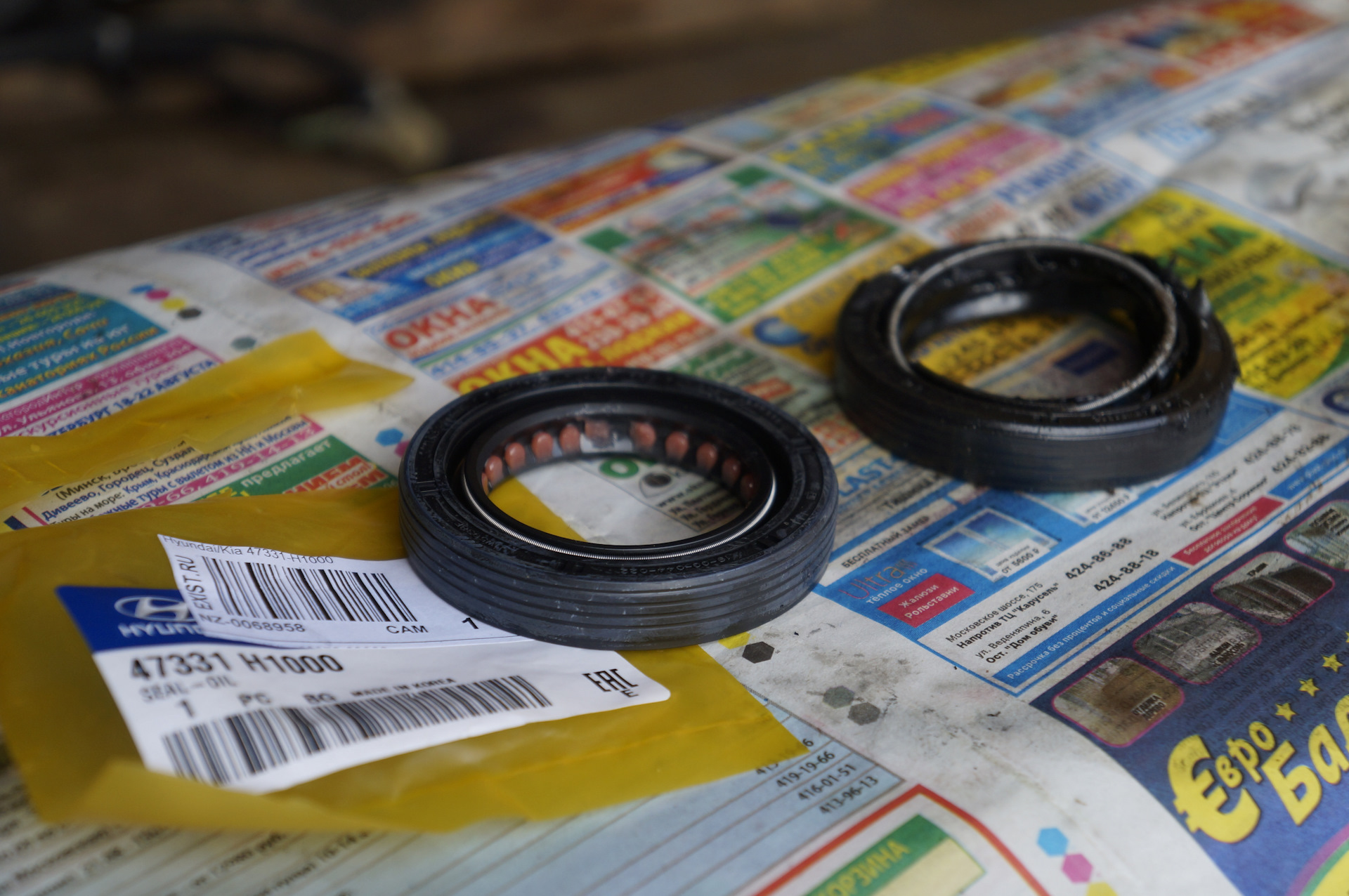

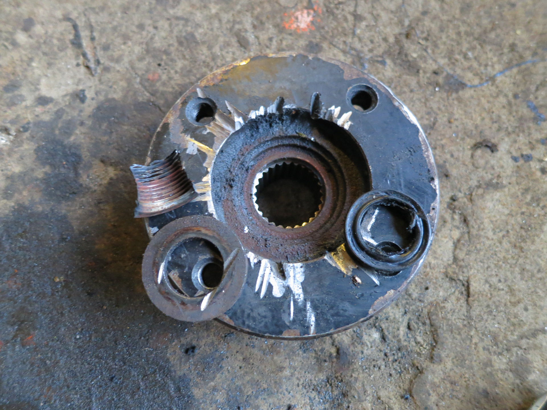

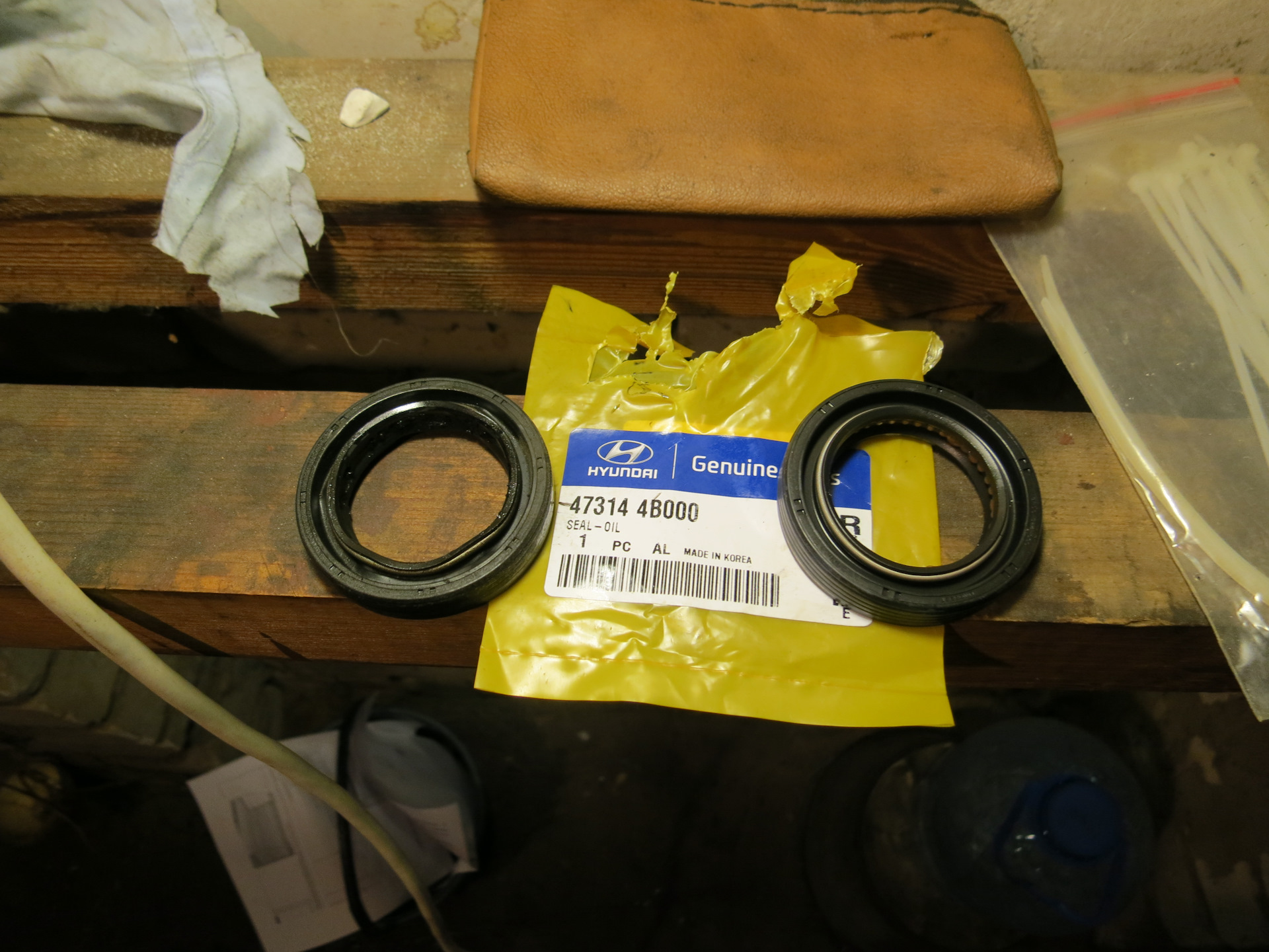

7. Далее нужно проверить сальники на новой раздатке и сальник выходного вала на КПП.
Передний сальник новой раздатки потек сразу еще при перевозке, я его заказал, а также профилактически сменил сальник выходного вала КПП и заднего вала раздатки.
Само собой, заменить сальники лучше ДО установки раздатки, иначе в случаях последующего протекания или повреждения сальников при разборке-сборке придется повторять нелегкую процедуру снятия-установки агрегата.

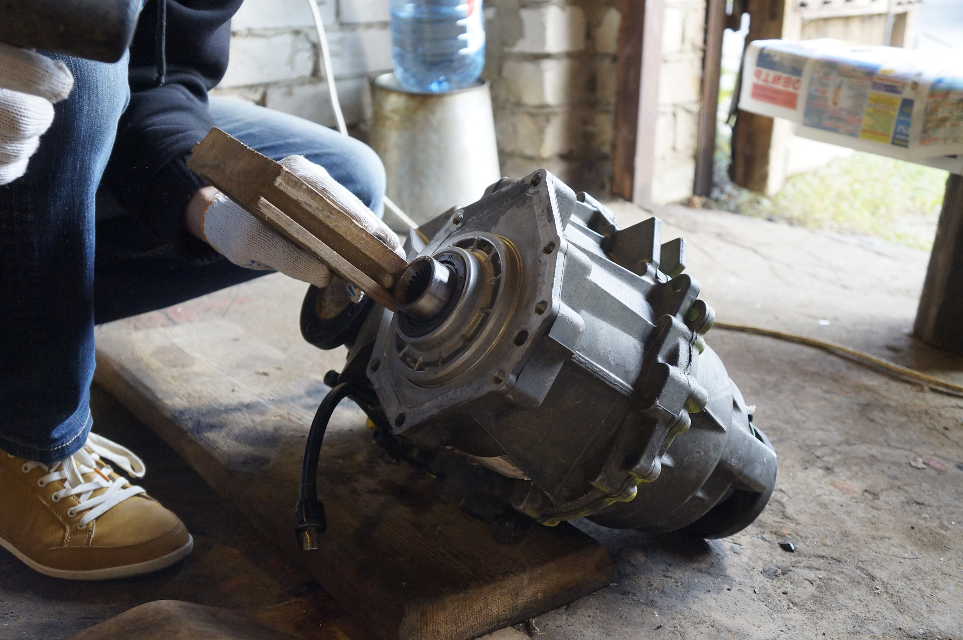

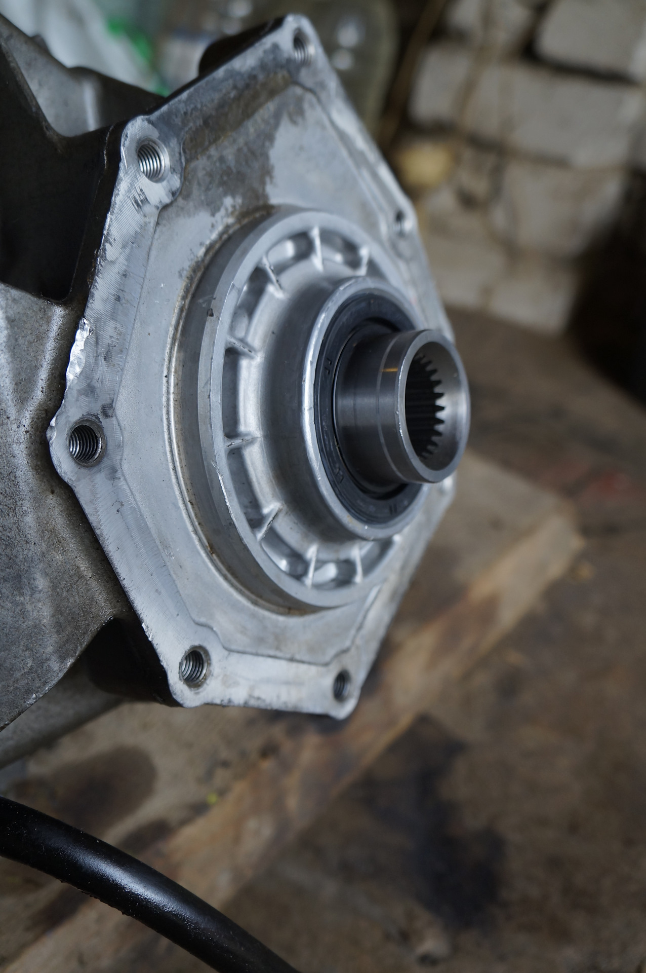

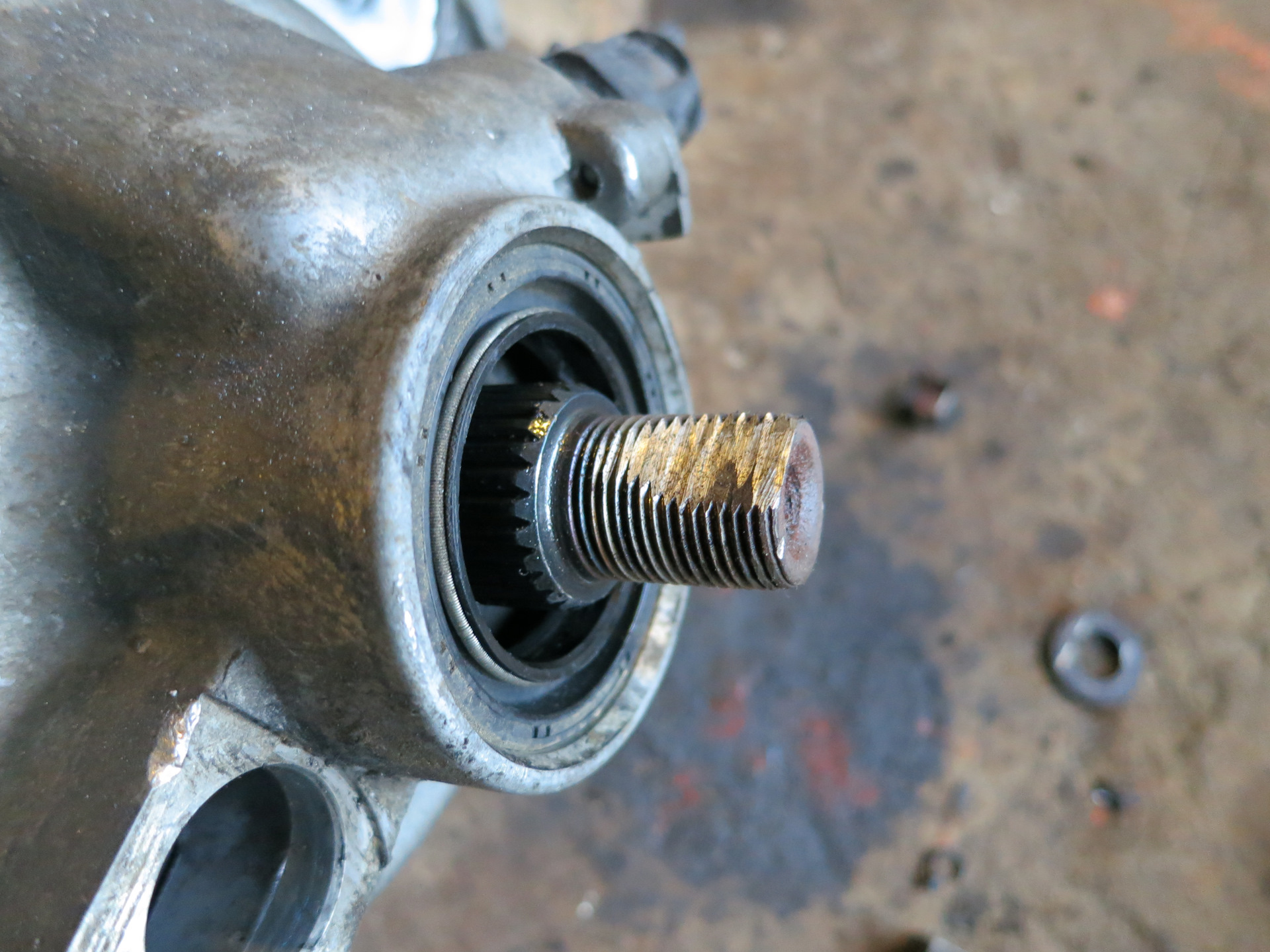

Замена приведенных выше 3-х сальников на производится без разборки узлов. Для замены сальника переднего кардана раздатку придется разбирать.

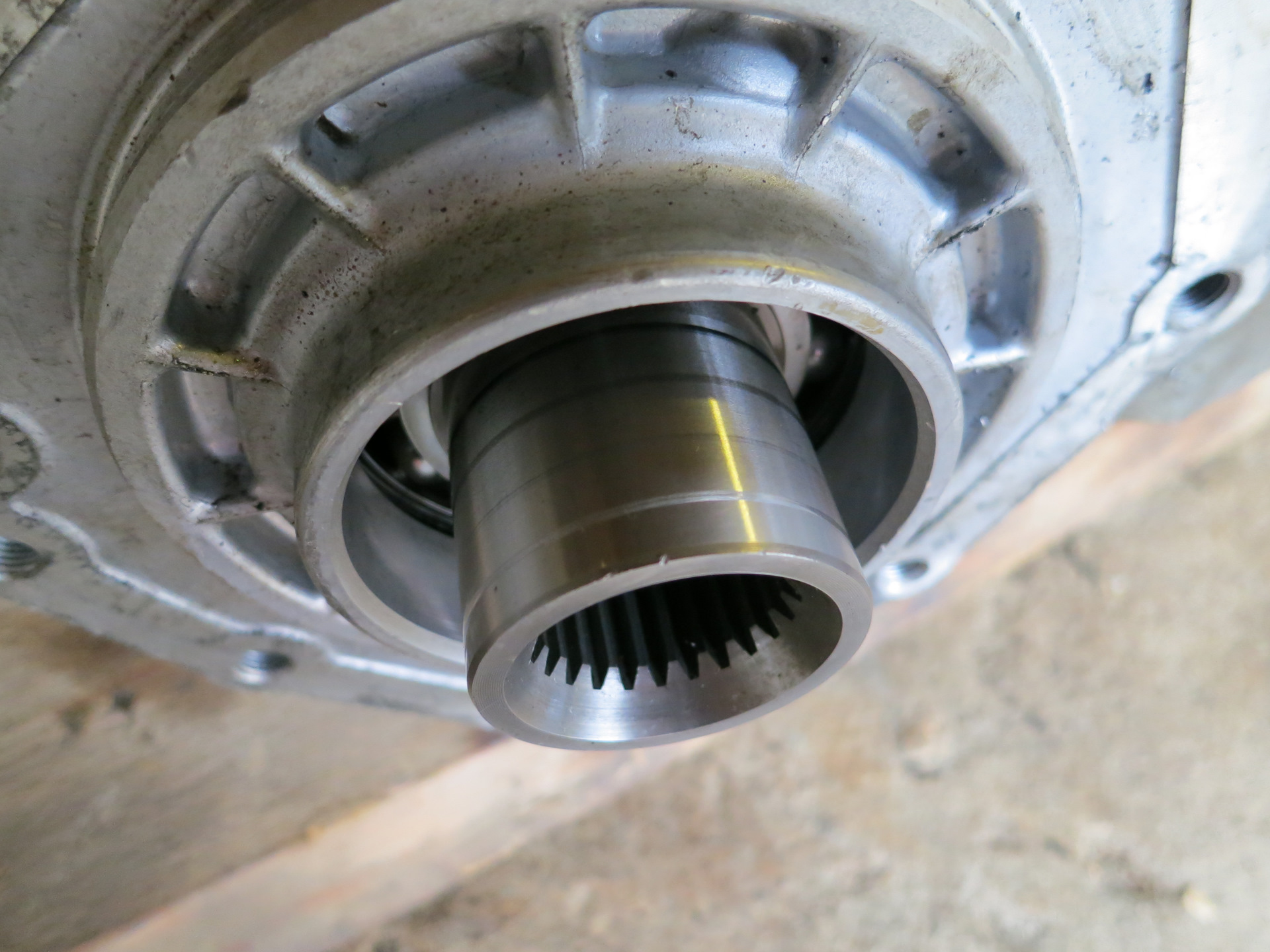

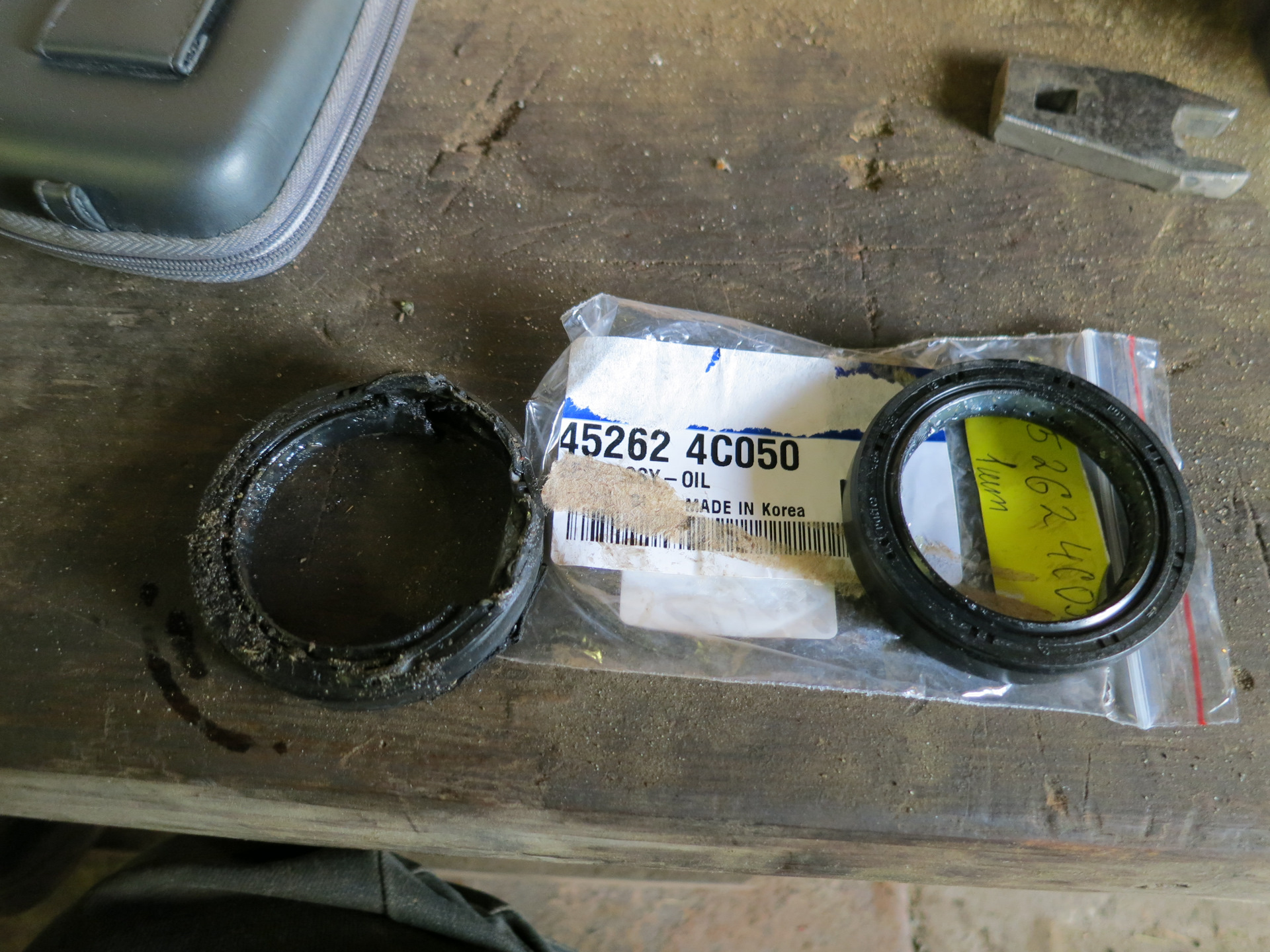

При замене заднего сальника вышел казус. Гайка фланца приржавела намертво, пришлось пилить ее болгаркой. При спиливании некритично пострадала резьба на вале и сам фланец. В итоге гайку и фланец взял с резервного парттайма.
Сальник хвостовика АКПП вынимался неожиданно тяжело, пришлось пользоваться монтажкой, из-за чего повредил поверхность посадочного места в корпусе. Новый сальник по этой причине посадил на герметик.
Номера сальников:
47314-4B000 Сальник хвостовика раздаточной коробки задний
47331-H1000 Сальник раздаточной коробки к кпп
45262-4C050 Сальник хвостовика кпп
8. Устанавливаем Part-time на автомобиль. Без помощника сделать это если не невозможно, то очень тяжело.
9. Ставим на раздатку сервопривод TOD, соединяем штеккеры, заливаем новую жидкость, прикручиваем карданы.
Все, свап произведен.

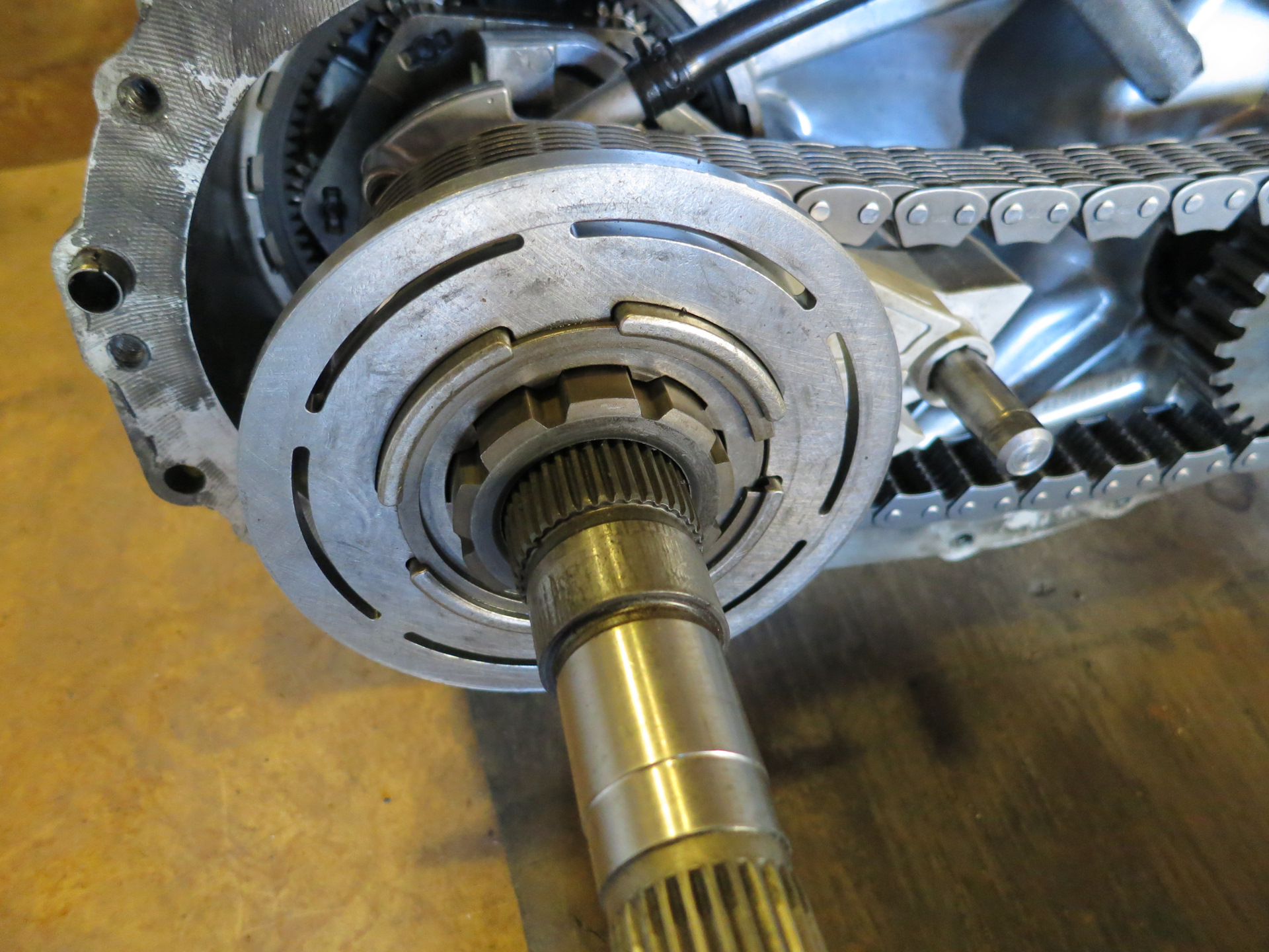

Теперь немного теории, как это работает.

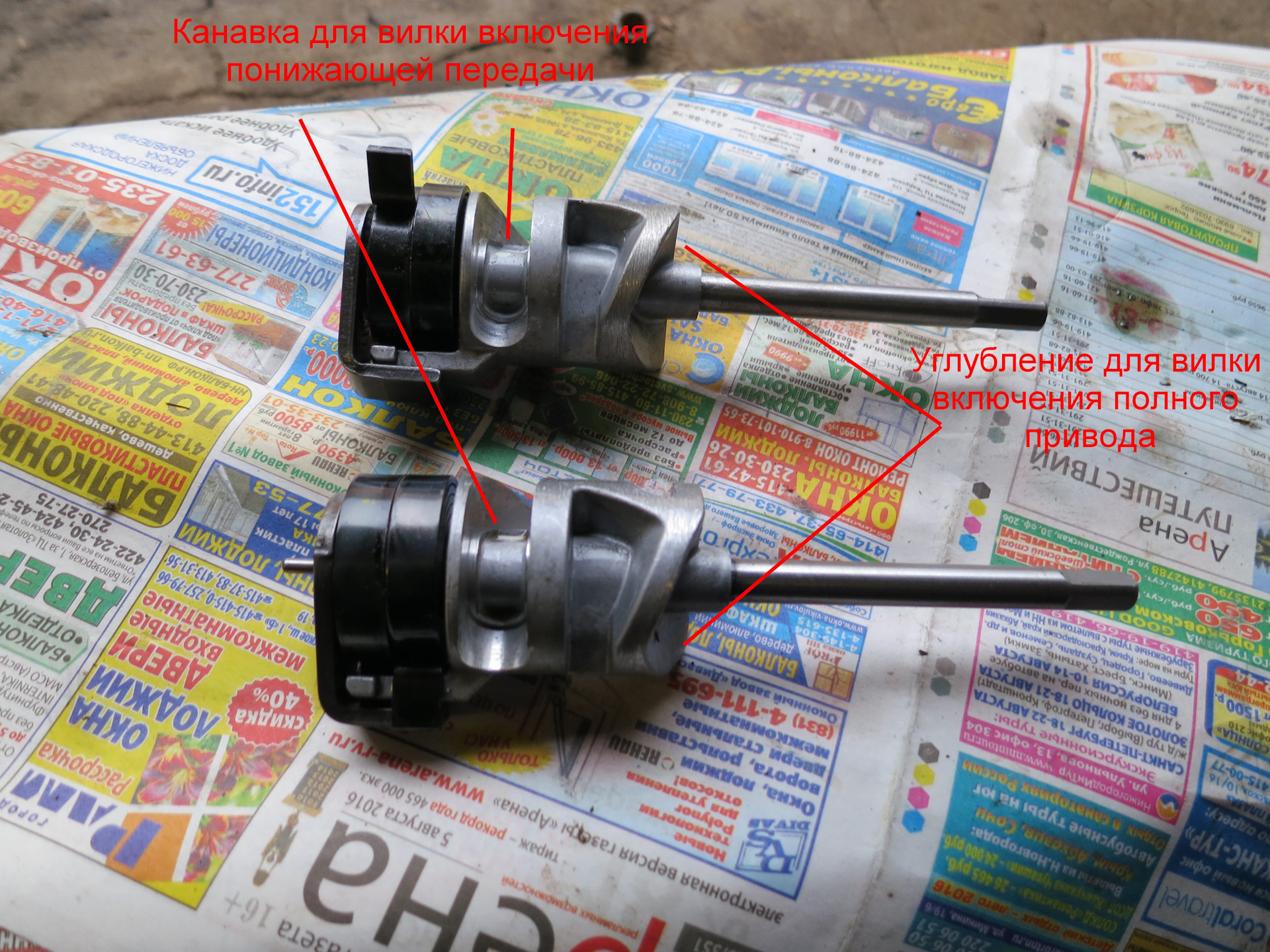

Как мы разобрали в прошлой статье, рабочий диапазон обоих сервоприводов (и TOD, и Part-time) одинаковый, как и углы его расположения в пространстве. Разница заключается лишь в том, что у Part-time есть промежуточное положение для включения полного привода.
Поэтому если установить сервопривод TOD на Part-time, то управляться он будет штатно, однако станет переводить раздатку из одного крайнего положения (2Hi) в другое (4Low).
Включение полного привода осуществляется проточкой в червяке, а выключение – возвратной пружиной.
На муфте включения полного привода есть диск, который магнитом притягивается к корпусу магнита и обеспечивает фиксацию муфты полного привода.
Поэтому если включить магнит и вернуть червяк в положение 2Hi, то силы магнита будет достаточно для преодоления силы возвратной пружины. Тем самым муфта продолжать сцеплять переднюю и заднюю ось, сохраняя включенным режим полного привода.
Таким образом, свап с TODа на Part-time в самом простом варианте возможен без тюнинга, колхоза и прочих дел на полностью заводских деталях.
Небольшое неудобство в переключении режимов заключается в том, что полный привод можно включить лишь при полной остановке и нейтрали КПП.

1) А нельзя ли взять и в раздатку TOD запихать шестерни и цепь от Part-Time (спросишь — зачем ? Имхо — партраймовская цепь надежнее чем у тода.)
2) Если вариант 1 не прокатит, то тогда в свой корпус (ТОД) поставить полностью все потроха от парт-тайма (У меня лежит раздатка парт-тайм, но у нее разбит корпус)

А наоборот вариант возможен? В TOD поставить магнит от парт-тайм, сохранив цепь и все остальное от TODа? Ну чтоб раздатки не менять целиком, а просто поставить муфту включения привода парт-тайм? Дело в том что мне удалось найти в продаже и установить на tod усиленную цепь с тремя синими зубами и жалко с ней расставаться)
не выйдет, шестерни цепи и их посадочные места разные

привет. Сижу читаю. Морально готовлюсь к такойже переделке. Есть пара интересных вопросов
Можно. Только дыру от датчика переднего кардана нужно будет чем то заткнуть. Можно датчиком, но ему придется сломать выход провода. Иначе моторчику мешает. У меня на парт-тайме крышка от тода.

Привет. У меня сорик 2003г.в. дв.2.5 дизель. МКПП Раздатка TOD. Хочу заменить на парт-тайм. Раздатка с каким номером мне подойдёт? Номер на моей раздатке не сохранился.
Привет. Получается, что 47300-3С100
Спасибо. Буду искать

а 47300-3С110 подойдёт?
Хм, каталог такой не знает, но вроде должна. Она под МКПП и 4-ст АКПП вроде.
