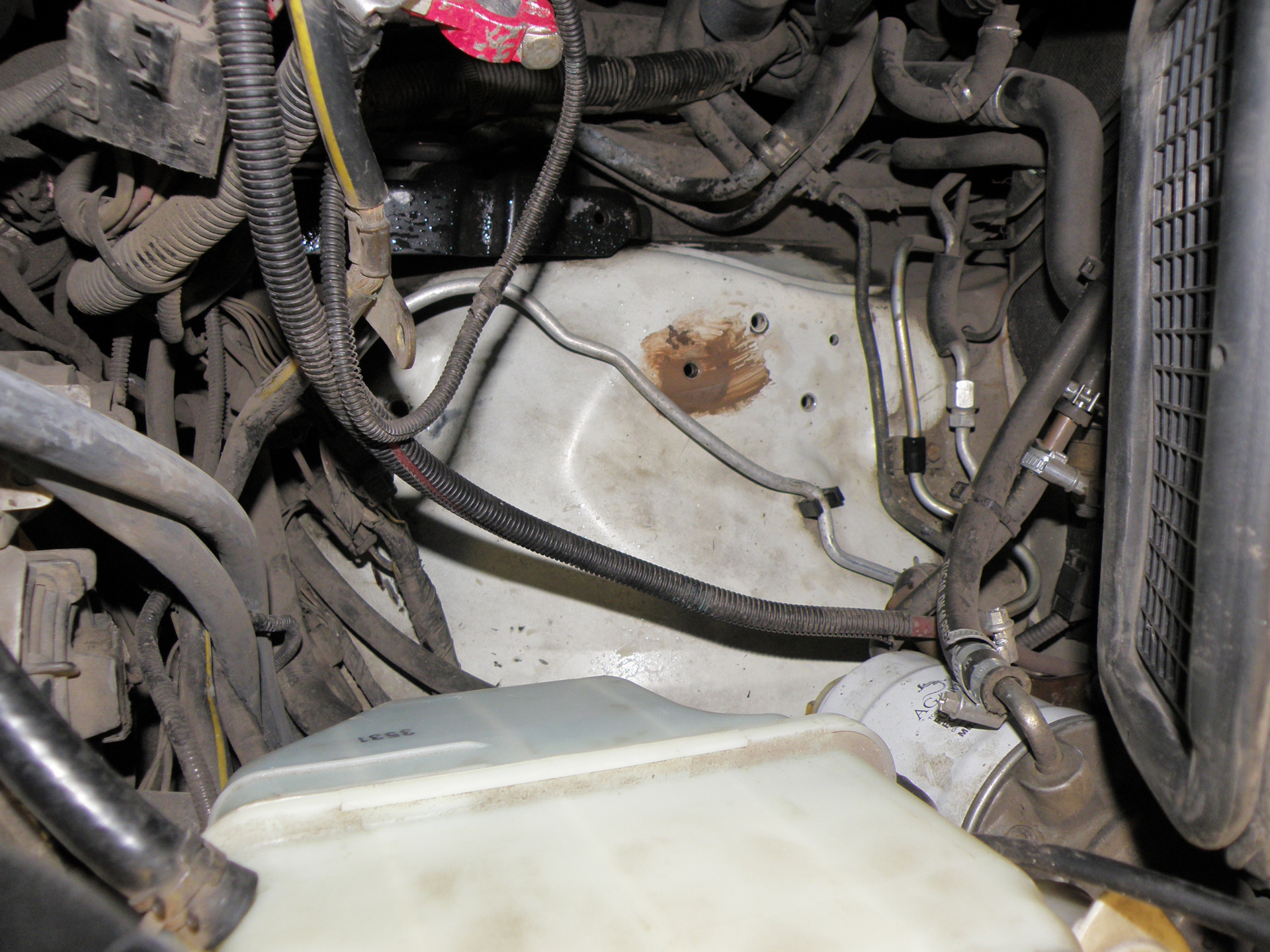

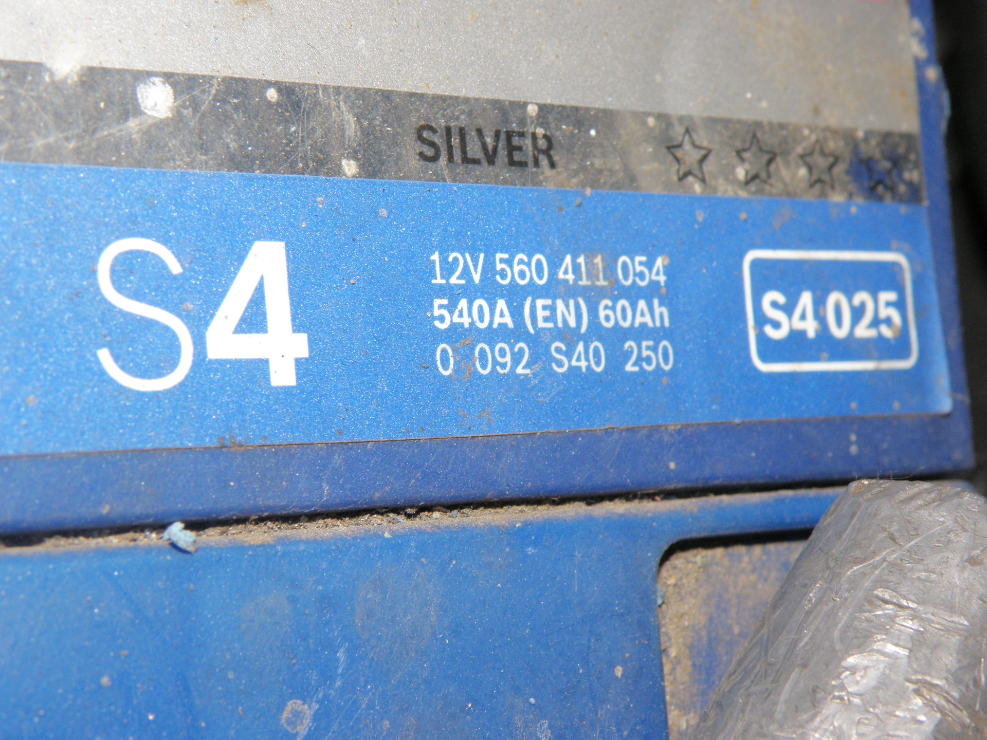

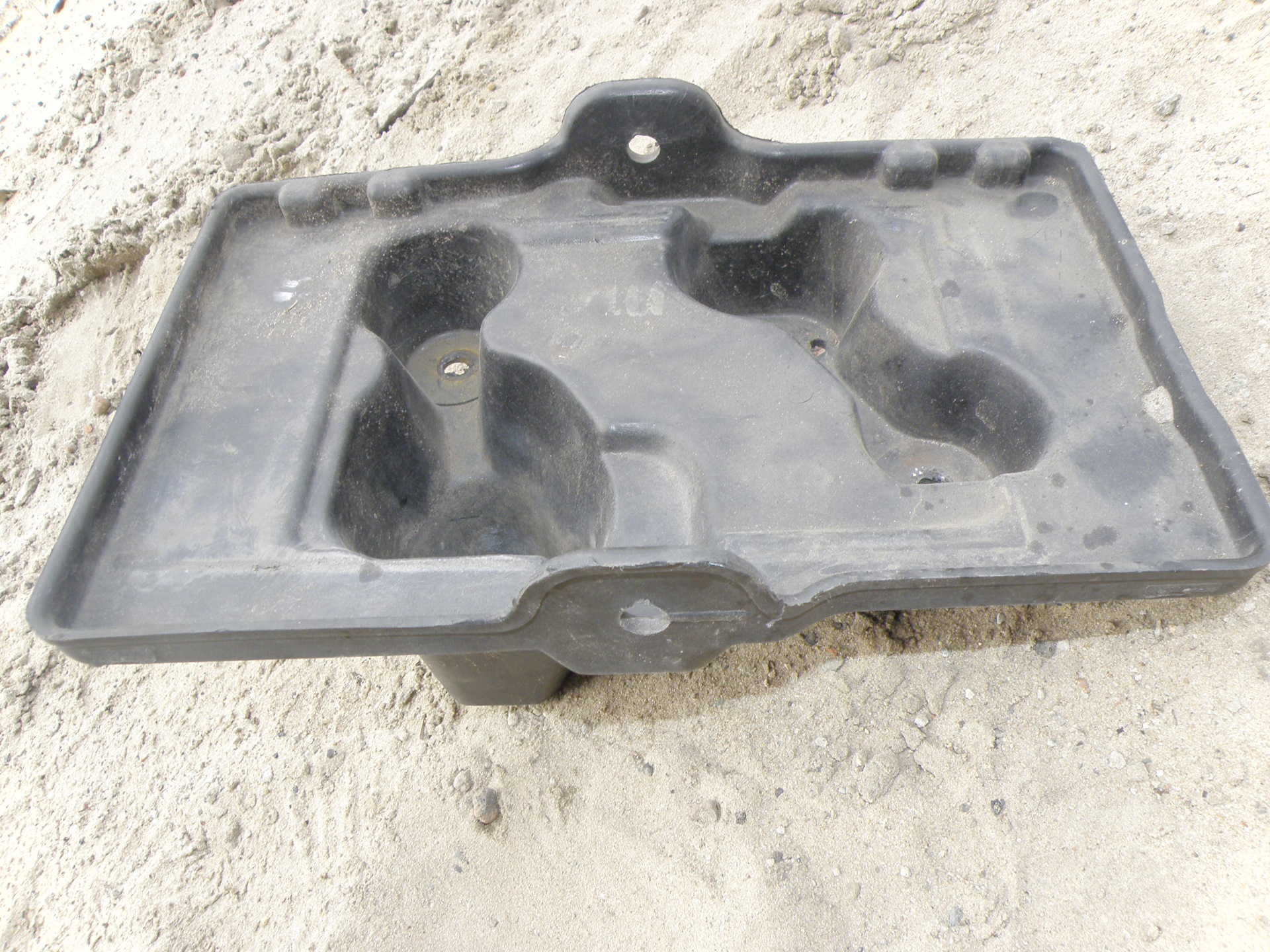

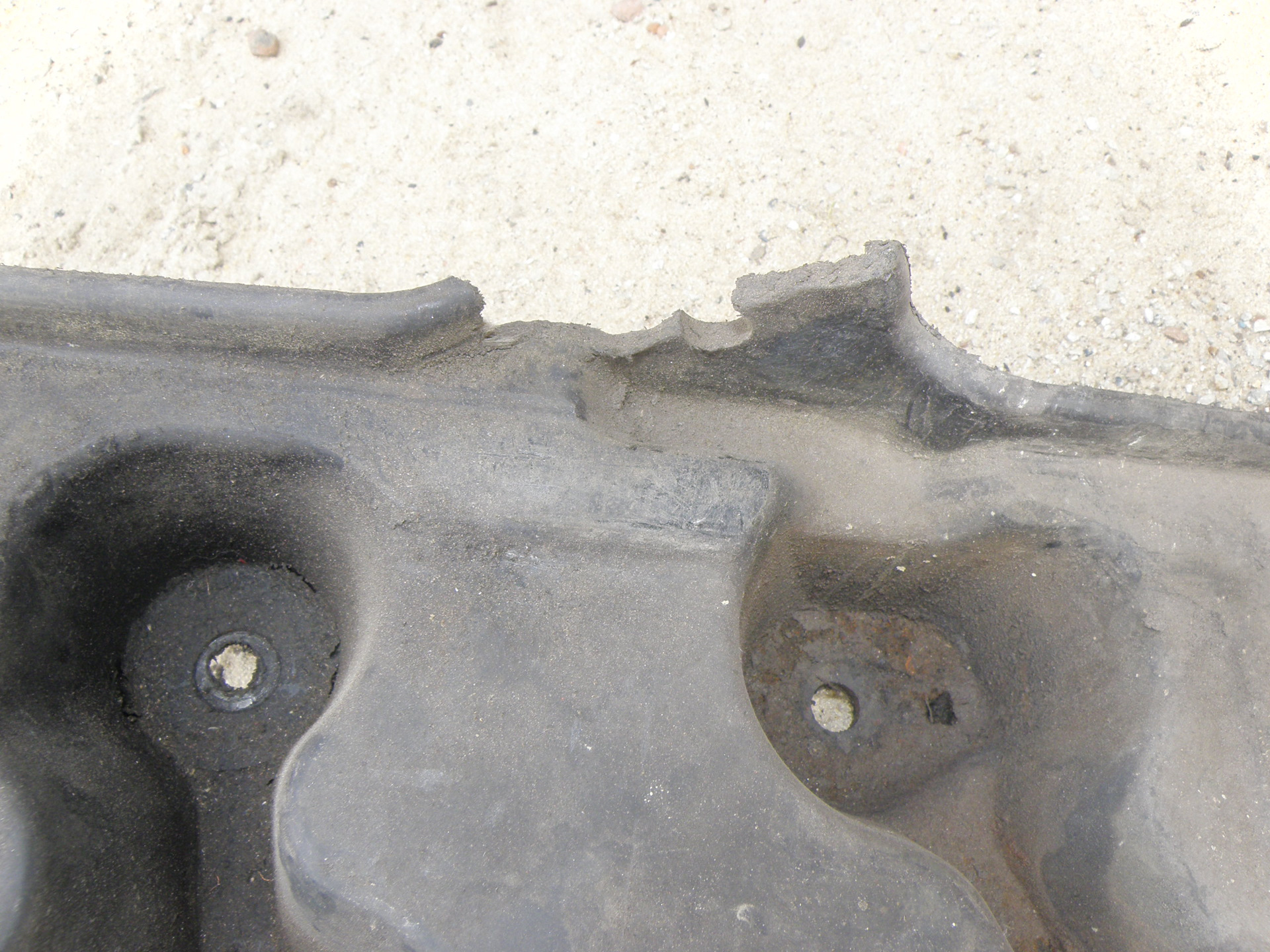

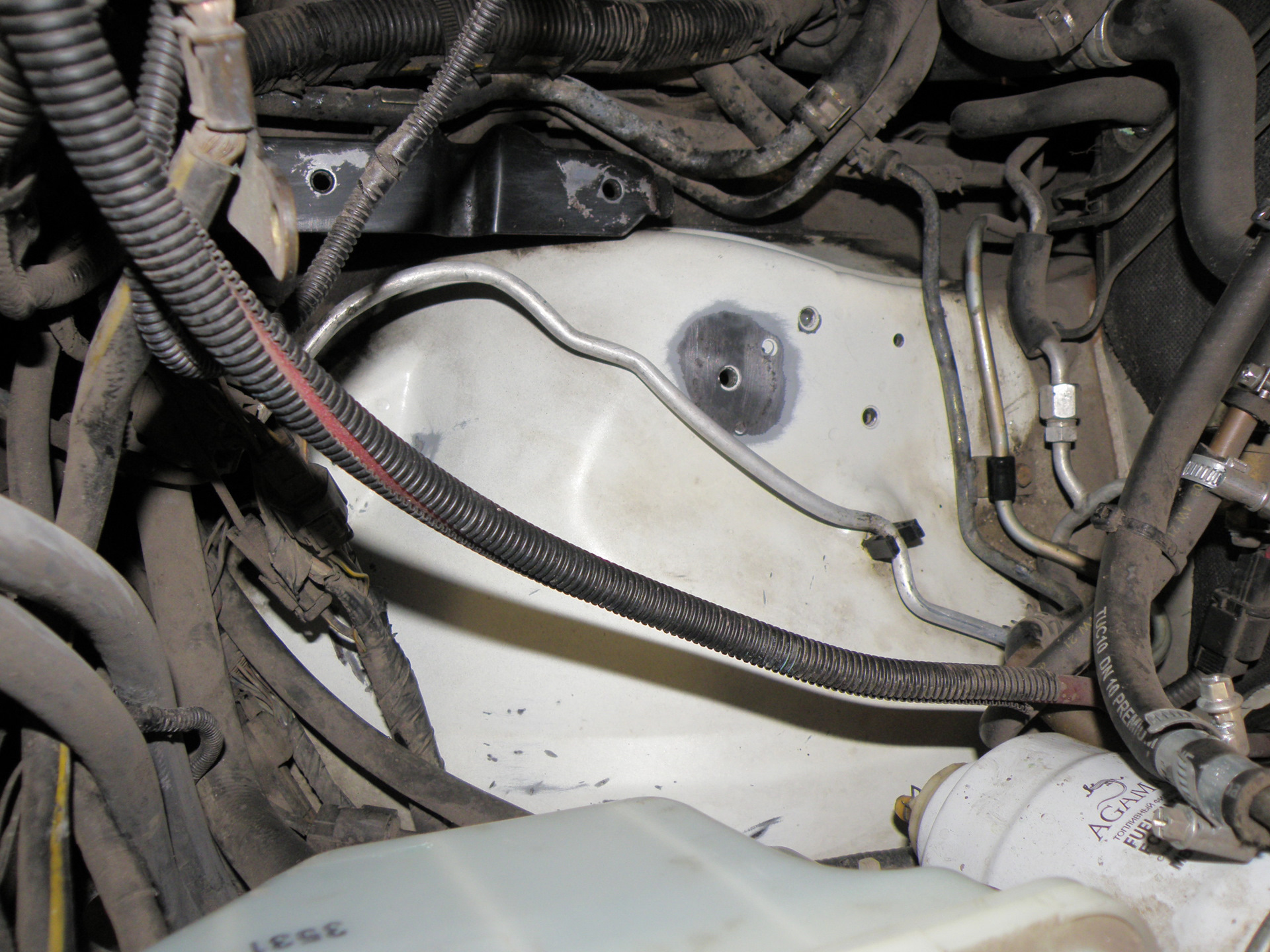

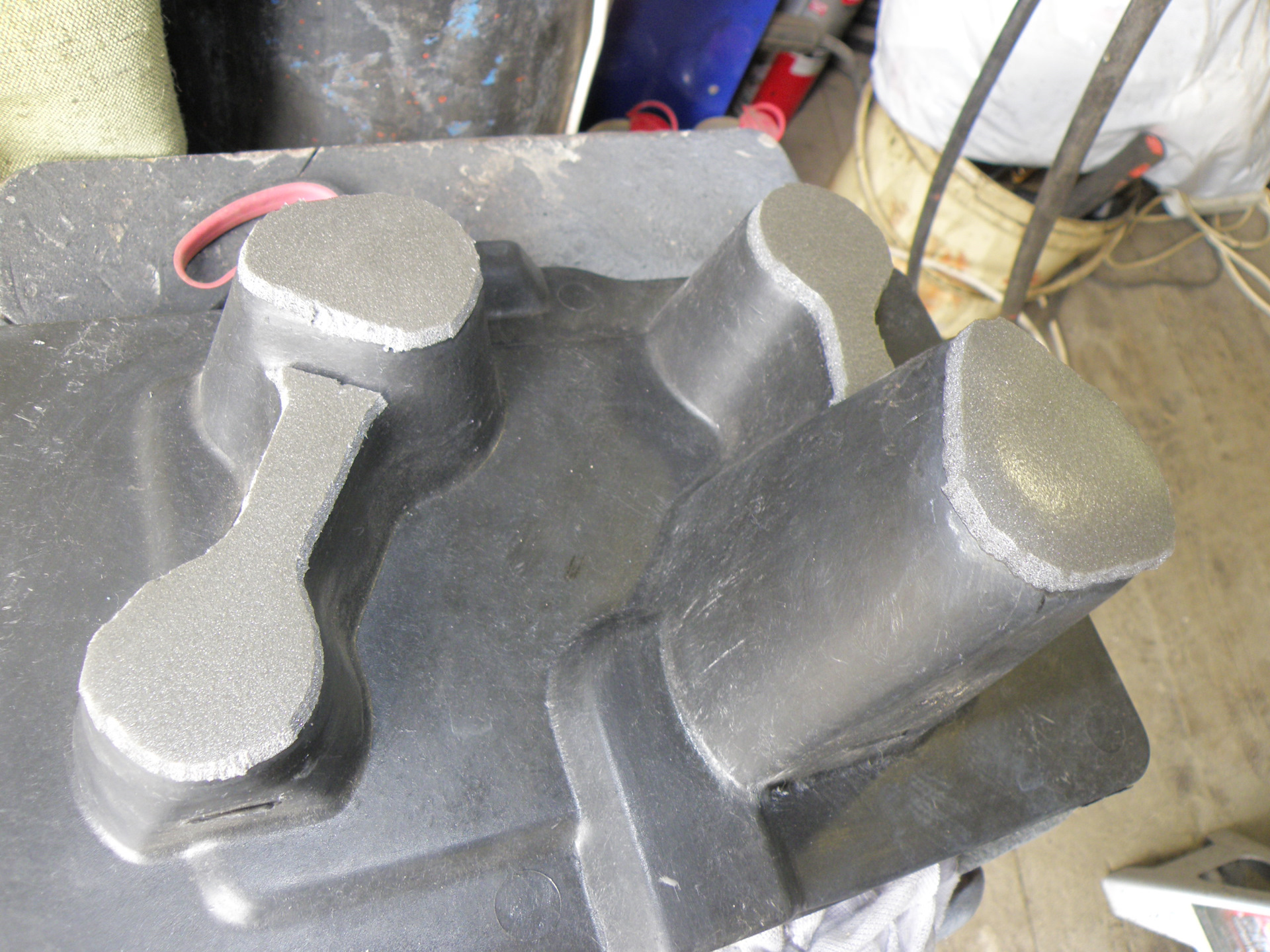

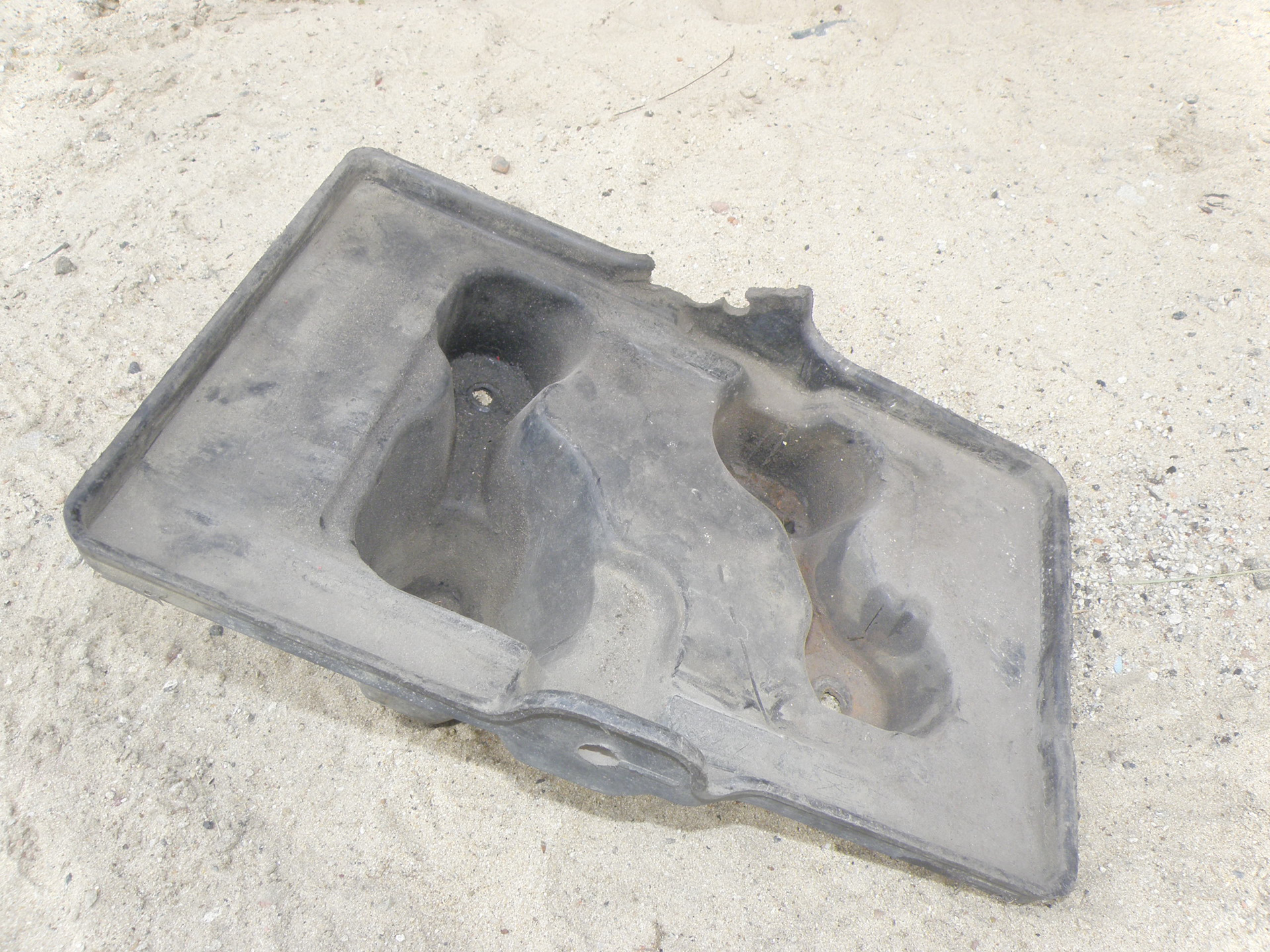

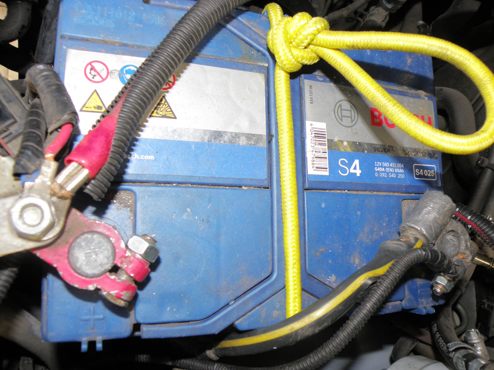

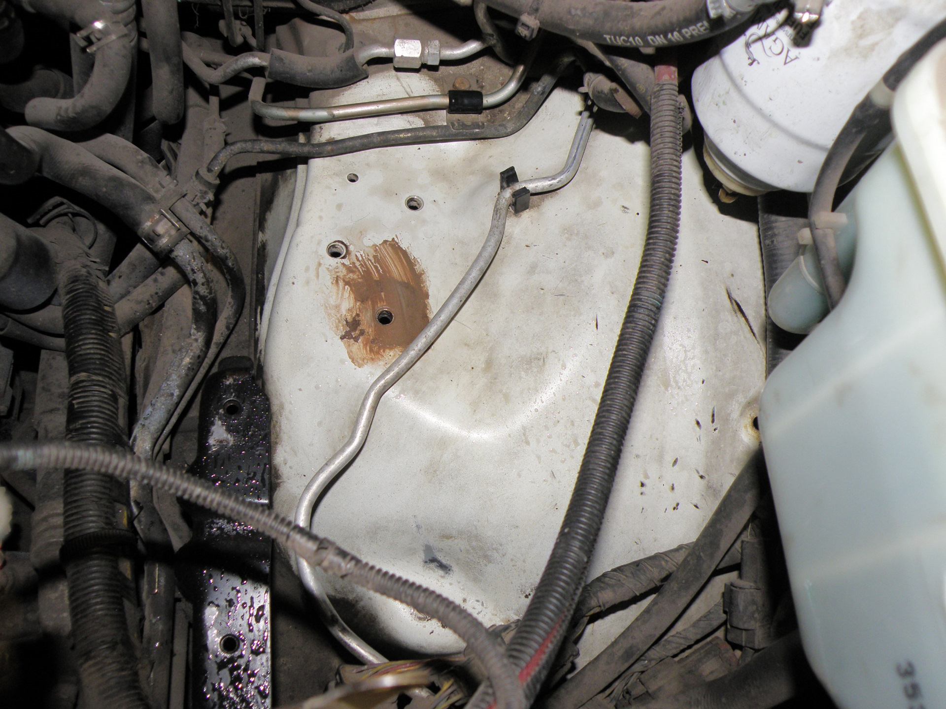

Так случилось, что при покупке авто мой старый аккумулятор резко помер и я в работе (когда глобально ремонтировал авто), а в последствии в недавних поездках, использовал маханький (подаренный мне коллегой по работе) аккумулятор на 60 АЧ Boch. Аккумулятор верой и правдой служил, но скоро зима и нужен более мощный. Заказал я япона — аккумулятор для японо — машины. И по прибытию аккумулятора, параллельно устранил косяки. Вчастности, заменил поддон, ножки поддона проклеил материалом оставшимся от вибро-шумо-изоляции (не впитывает влагу). Было обнаружено ржавое пятно под поддоном, которое было выведено, зачищено, обработано и прокрашено (кислотник + акриловый грунт + эпоксидный грунт). Крепление аккумулятора для данного поддона скоро прибудет, а пока ездим с резиновой стяжкой.

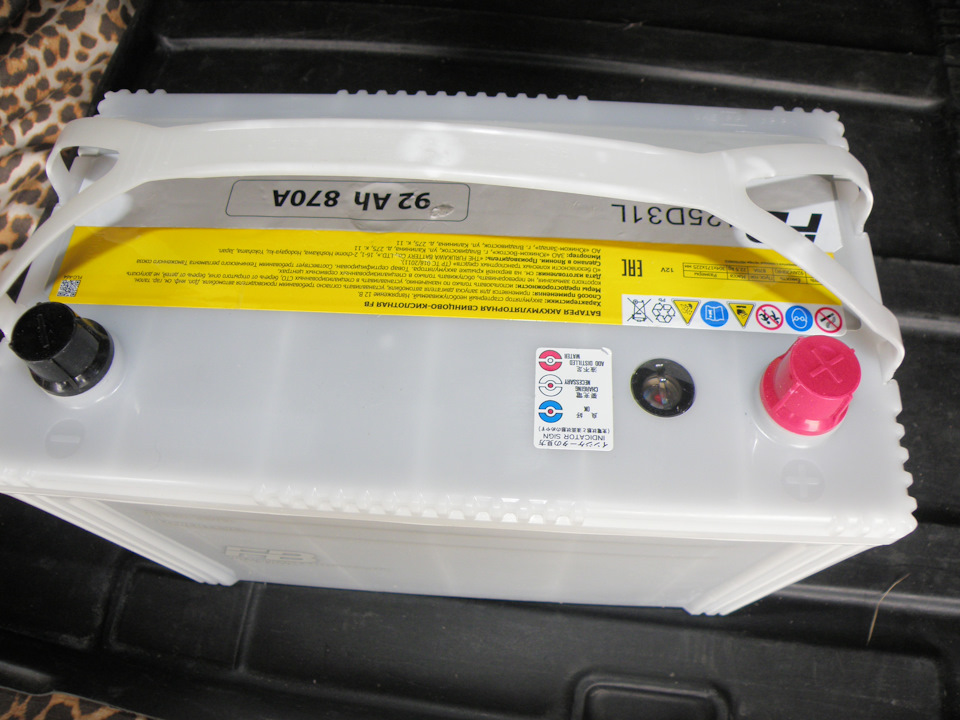

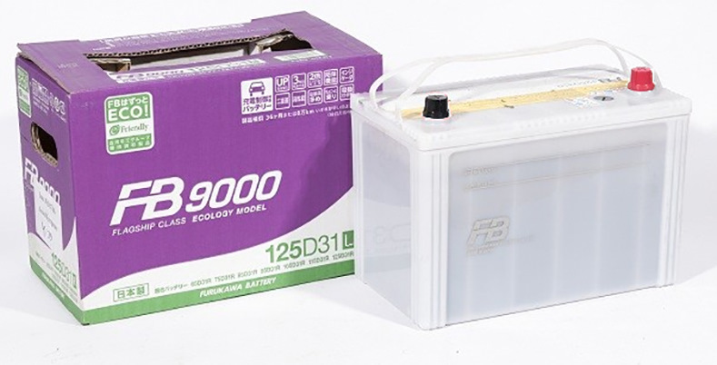

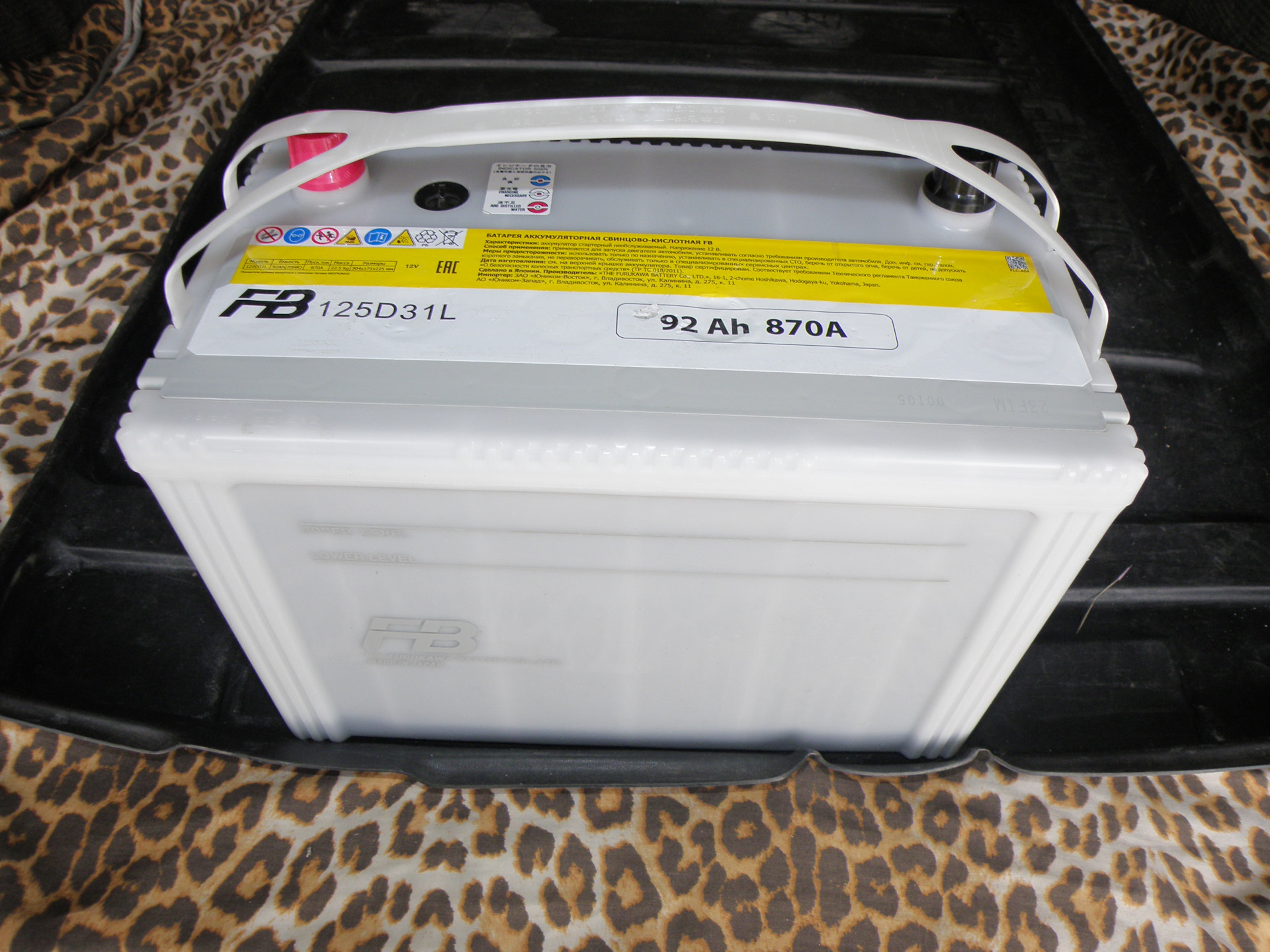

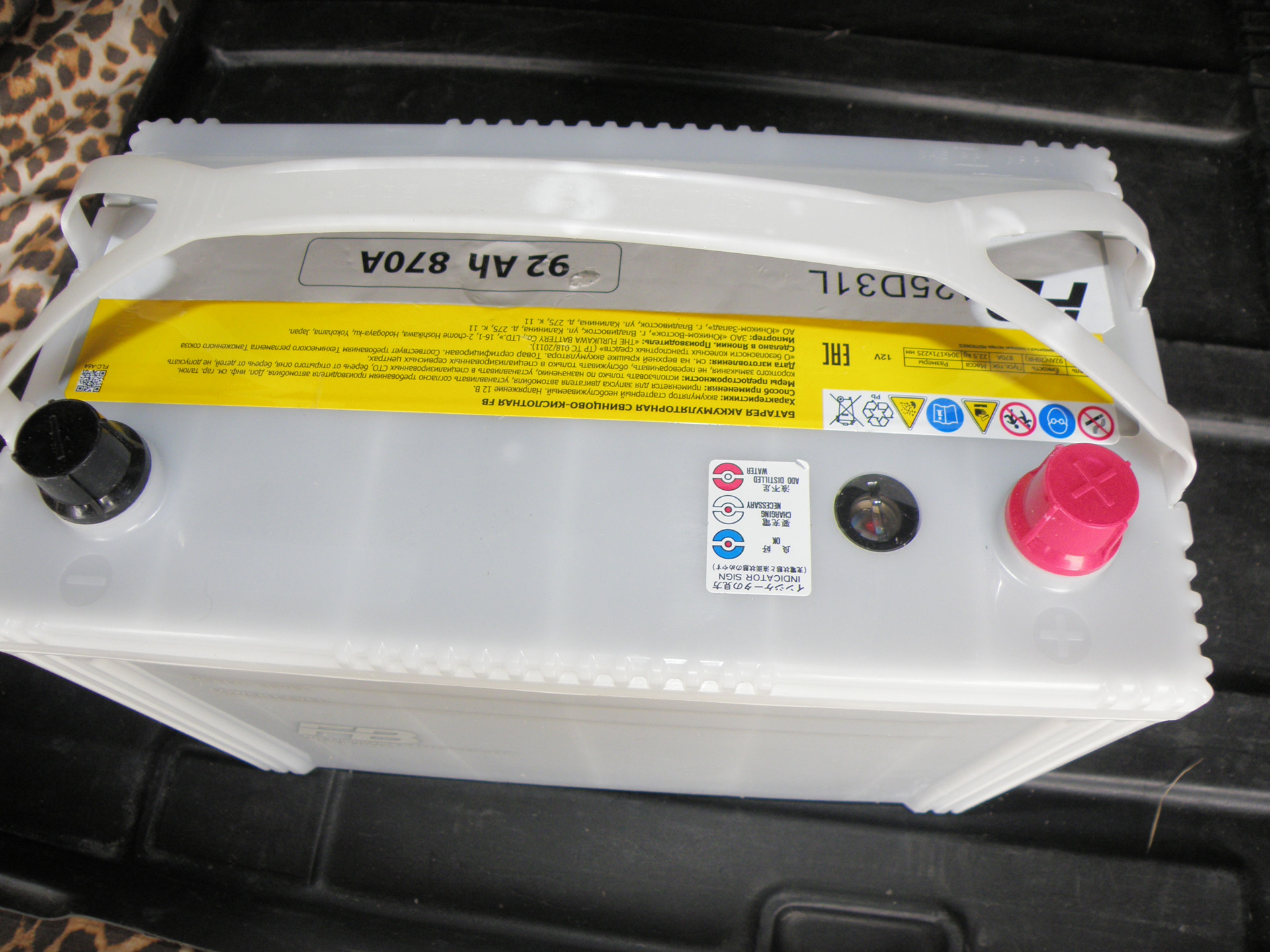

И так, ближе к теме! Купил я аккумулятор Furukawa Battery FB9000 92 А/ч 835 А обр. пол. 125D31L (306x173x225), приобретал через Интернет – магазин AKBauto.ru . Отдал за данное чудо устройство 9500 рупий (сейчас данный аккумулятор стоит уже 11 000р.).
Аккумулятор FB9000 пользуется многочисленными положительными отзывами.
Вот его характеристики:
Емкость: 92 А*ч
Полярность: обратная
Напряжение: 12 В
Ток холодной прокрутки: 835 А
Гарантия: 2 годa
Примечание: 125D31L
Артикул: 125D31L
Производство: Япония
И хвалебные описание данного девайса:
Новейшая разработка компании, вобравшая в себя все технологические ноу-хау от Furukawa Battery Co.:
Подходит для эксплуатации даже в экстремальных климатических условиях российского Крайнего Севера.
Особая технология изготовления анодной пластины — литейная форма в виде книги. Этот метод гарантирует стойкость пластины при растяжении и лучшее прилегание активных веществ к решётке, увеличивая срок службы аккумулятора.
Решетки имеют оптимальный дизайн, что позволяет уменьшить их общую массу.
Двойная крышка корпуса эффективно препятствует потере жидкости, аккумулятор не нуждается в обслуживании.
Устойчив к высоким температурам под капотом (за счет применения сплава C21), что продлевает срок эксплуатации батареи.
Снабжён удобной ручкой для переноски.
Система предотвращения взрыва.
Индикатор уровня заряда батареи.
Пока особо ничего не могу сказать, посмотрим, как японец будет трудиться в наших суровых условиях крайнего севера!

Под поддоном больное место, у нас у местных делик распространено что проводка сгнивает там, а если аккум вылился то пиши пропало
Едрид — мадрид! Ужасть!
У друга аккум взорвался! Из под капота лилась кислота, всю краску поело, снаружи крыло, бампер, решетка все изгажено
Жуть!
Повезло с подкрылком, успел устранить). У меня там уже дырка, наваривать кусок нужно)
Да, вот, если бы не поддон! А так, со ржой я на ты!

Привет! Есть такое дело! После устранения крупных косяков, занялся устранением мелких :)
еще нормально ухо обломало :) у меня так бортов вообще нет. буду мастерить… на наших разборках что то денег немеряных за них просят :(
на наших тоже
