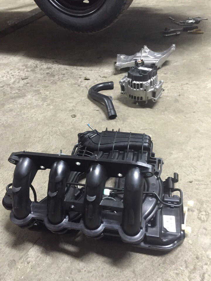

Сегодня день прошел ни так как планировали. Двигатель ВАЗ 21127 на Весте это ад для механиков.
Снимали ресивер 4 часа)) Изматерилсь в тряпки.

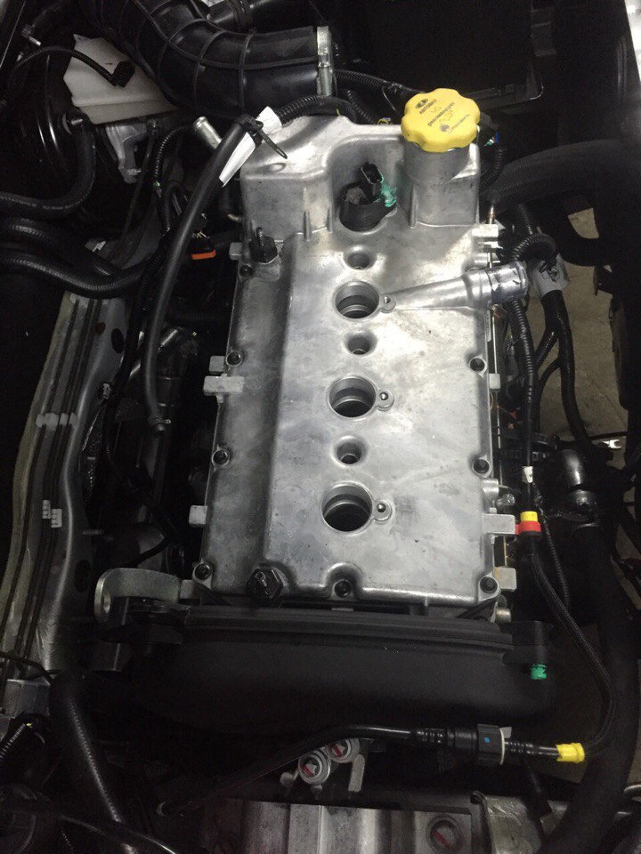

Вот описание как это происходило. Вернее в такой очередности необходимо снимать.
1. Отсоединил быстросъемы с ресивера.
2. Снял дроссельную заслонку.
3. Сняли катушки зажигания 1,2,3 цилиндров.
4. Открутил две гайки М8 опор ресивера на клапанной крышке.

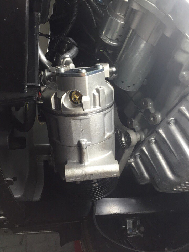

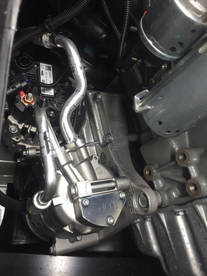

5. Открутил три болта компрессора кондиционера и подвесил на самопальные временный крепеж))
6. Открутил 4 болта генератора. Снял генератор
7.Открутил кронштейн компрессора и генератора (5 гаек)
8. Отсоединил патрубок сапуна низу от блока (сверху отключить с установленным ресивером не получится)
9. И вот только тогда открутил сам ресивер от ГБЦ
Но ресивер еще не снялся)

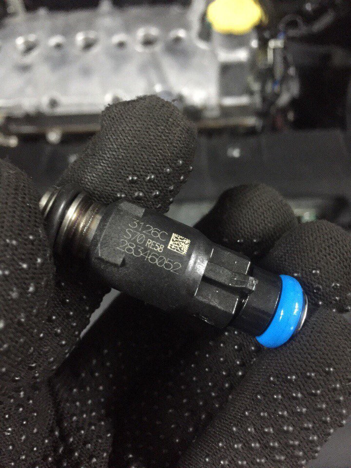

10. Приподнял ресивер и открутил и отключил топливную рампу, но не вытаскиваем.
После всего этого разными манипуляциями достаем ресивер. УРА мать его!
Да, может я что-то упустил или кто-то снял его более легким путем))) Но у нас получилось только так)))

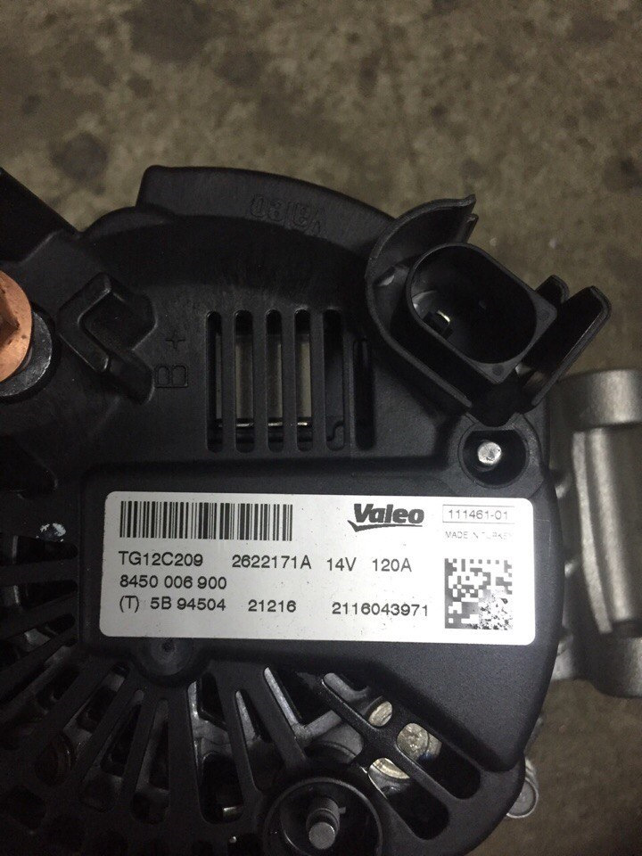

Обратил внимание что генератор Valeo 120ти амперный.
Во второй раз снимем думаю побыстрее))
Все спасибо за внимание!

1 снимаем выпуск и резинки две 8 гаек
2 снимаем опору боковую 4 болта
3 Поднимаем максимально двигатель снизу наклоняем назад
4 достаем катушки
5 проводку на датчики и абсорбер
Дроссель тоже лучше снять
6 откручиваем трубку кондера болт на 17 в низу блока слева от выхода сапуна
7 трубку кондера сдвигаем
Ослабляем трубку Гура вверху
8 откручиваем впуск
Можно средний удлинитель 10см и большая трещетка головка на 13
Весь геморрой с крайним слева болтом впуска
Его можно открутить маленькой трещеткой удлинитель маленький 5см и средний 10 и головка
И все ок
! Важно когда будете снимать не дергайте все снимается легко и просто, будете давить тянуть повредите провода форсунок.
открутите 6 гаек держащих фланец впускного колектора, для наглядности двигатель снят с автомобиля))))

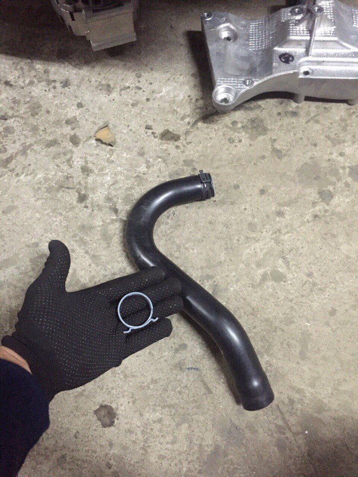

размер пружинного хомута случайно не посмотрел?

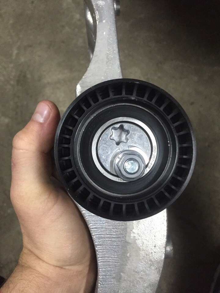

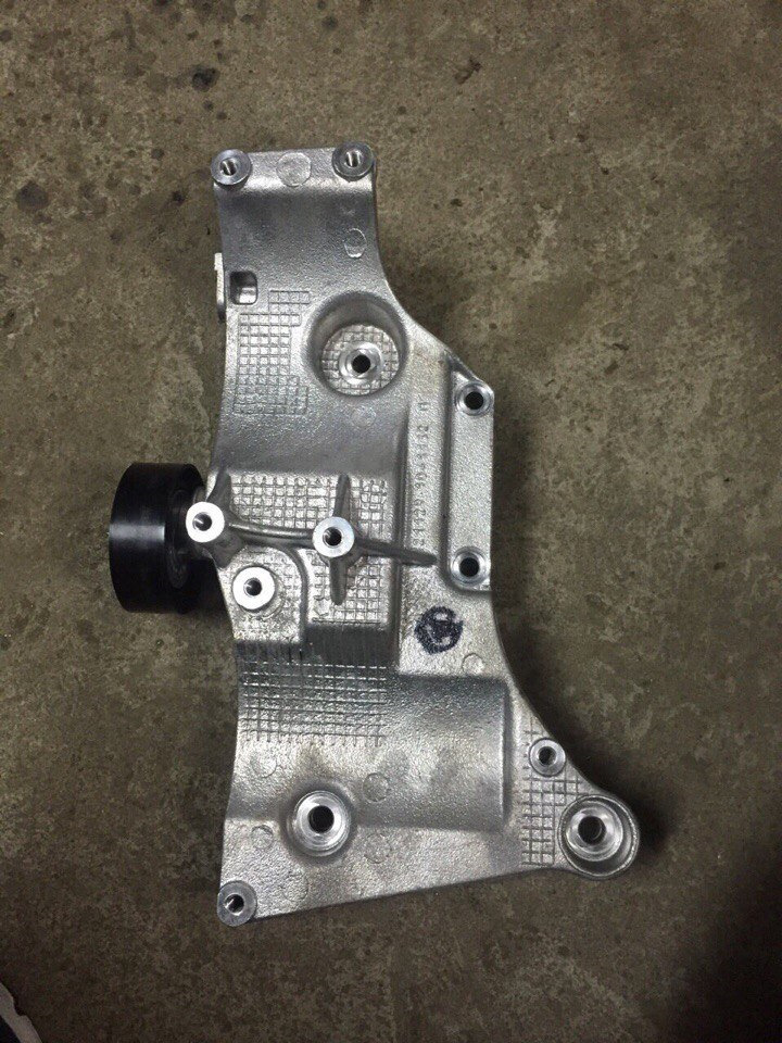

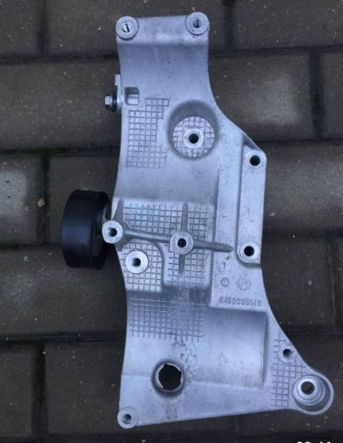

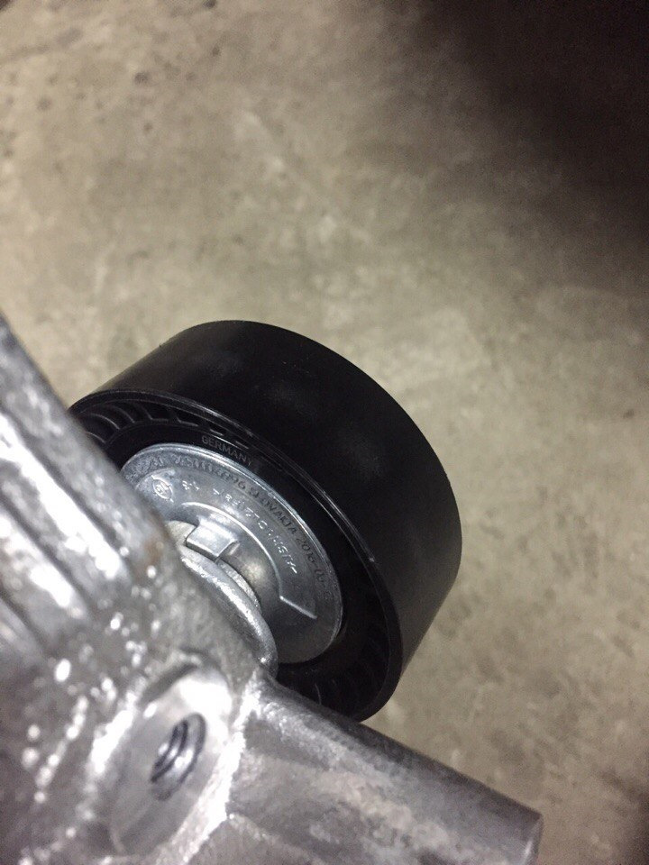

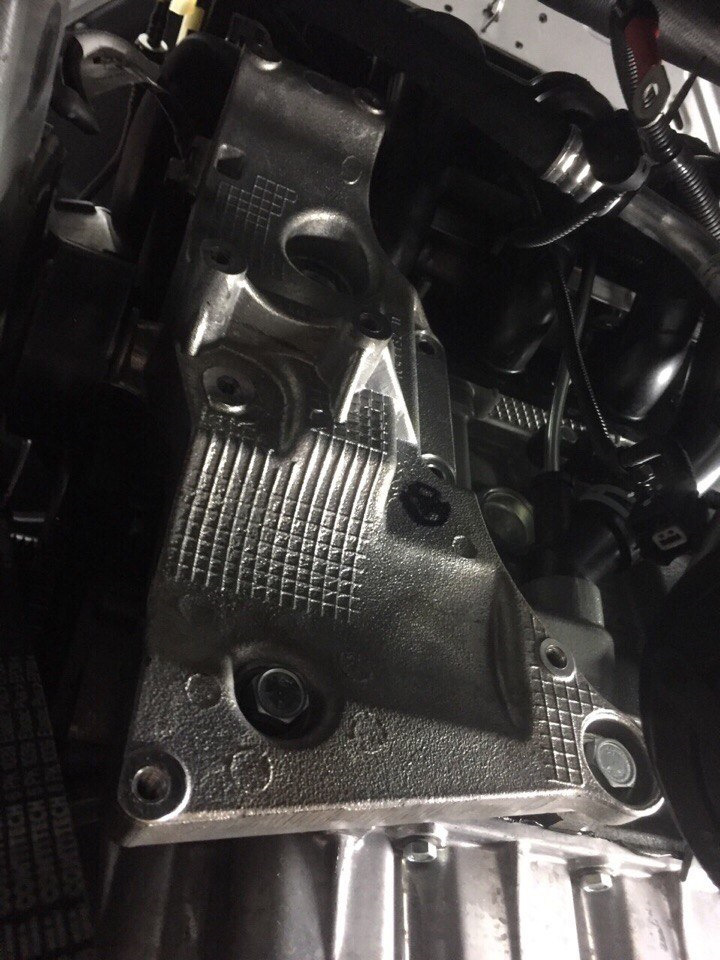

Может на нём есть каталожный номер?
Это номер ролика, а на кронштейне нет ничего?
21429-1043132?
21129 -1041132
Vestavo
На этом кронштейне висит генератор и компрессор?
Да. Это кронштейн на котором висит компрессор и генератор. Ремень у них один общий ручейковый.
Большое спасибо. Хочу попробовать замутить себе этот кронштейн на приору

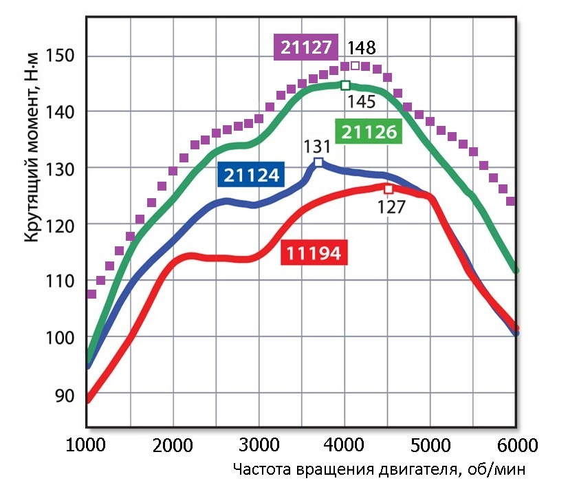

вот графиг сток
Aleksey-74
двиг один и тот же навесное разное, не спорь с бывшим работником од
сж уменьшили до 10.5

120 ампер и не хватает, если все включить. меньше 13 вольт по бортовику. Обогрев стекол самую жесткую просадку дает. С другой стороны, он работает только 5 минут
да тут уж дело не в отдаваемом токе, а в напряжении. Регулятор хреновый, вот и не справляется
