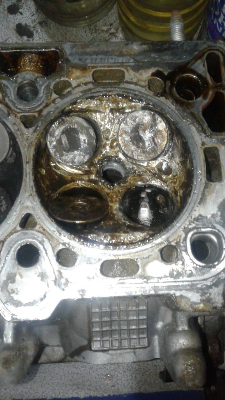

По приходу в гараж первым делом залил в систему охлаждения дистиллят дабы проверить ее на предмет утечек в теплообменнике. Утечек нет)
Затем занялся сорванными болтами на каталике, (два из трех болтов у меня сломались при попытке их открутить)
Как говорится утро вечера мудренее, и я решил что третий уцелевший болт тоже скорей всего устал, и чтобы не гадать сорву/не сорву при сборке, решил его тоже поменять.
С болтами поступил так:
— спиливал болгаркой заваренную шляпку за под лицо с поверхностью фланца каталика,
— аккуратно выбивал остатки болтов, бил по их резьбовой части,
— у уцелевшего болта пришлось подрезать резьбу, так как после пары ударов молотком он начал сгибаться, устал 100%,
— ну и почистил поверхности под прокладки со стороны ГБЦ и гофры,

Говнища конечно слилось довольно много… и кстати заметил, что время одного цикла промывки уменьшалось с каждой новой залитой порцией дистиллята, очищение системы дало результат)
