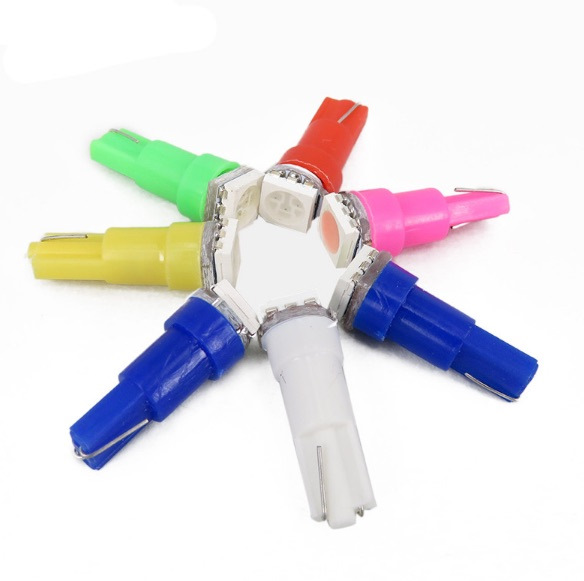

Потерпев один раз поражение в борьбе с хайтеком я, естественно, не успокоился. Врагу не сдается наш гордый Patrol! На Али были куплены светоидиодики, вот такие

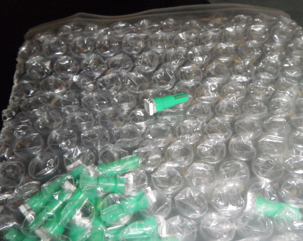

Пакетик с ними обошелся всего в 360 рублей, внутри было 25 шт. Доехало как-то феерически быстро, и, что самое интересное, его бросили мне прямо в почтовый ящик. Я сперва даже маляха застремался – что это такое там? Уж не "превед" ли от Усамы бен Ладена? :-)))) Хотя в злобных террористов я, конечно же, не верю.

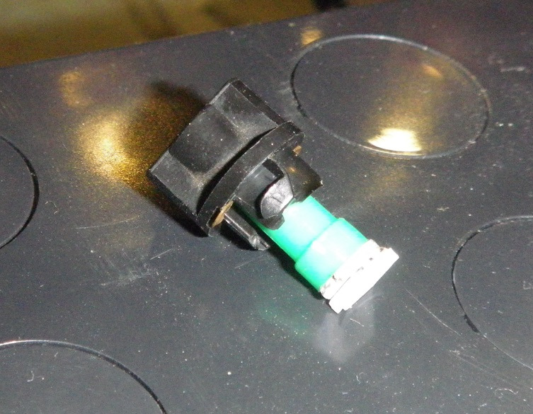

Приехавшие детальки формата W3W выгодно отличались от тех, которые были ранее куплены мною в "Железяке". И по внешнему виду, и по тому, как светят
Но, главное, они хорошо держатся в патронах

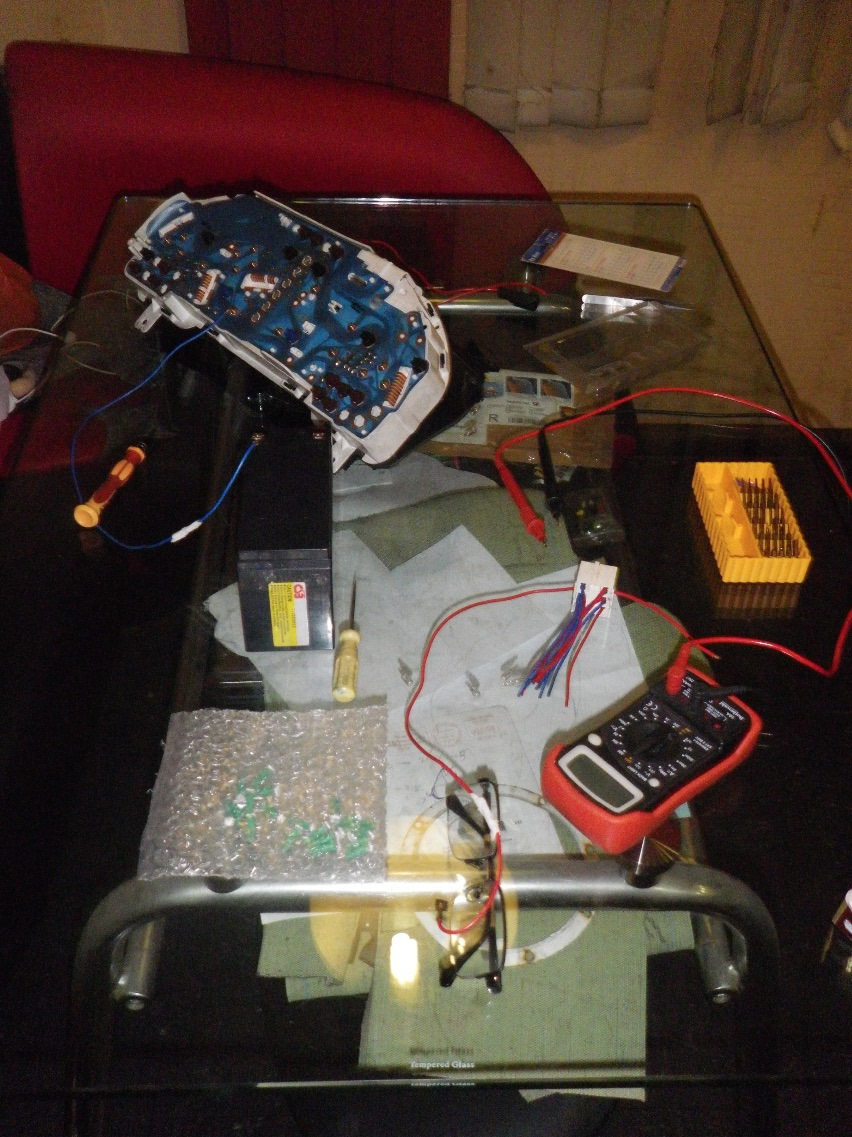

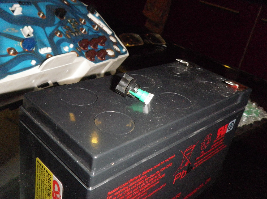

Приборка демонтирована и оттащена домой. Там на кухонном столе я и стал её пересвечивать. Тестер, полудохлая батарейка от ИБП и провода – вот и весь нехитрый инструментарий.
Быстро разобрался что да как, то есть куда приходит плюс и где "земля", натыкал светоидиодиков, и лег спать.

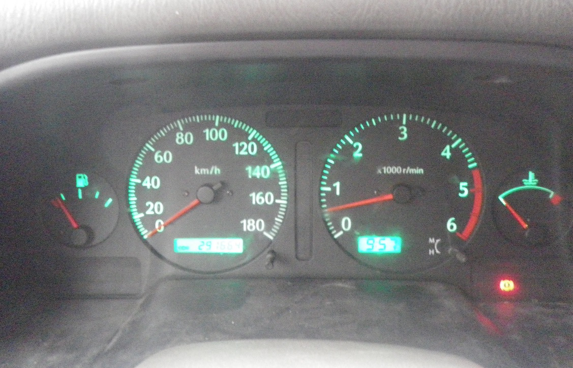

Утром вернул приборку на место и насладился произведенным тюнингом. Извиняюсь за какчество фотки, но торопился
Результатом доволен, а в активе осталось ещё куча отличных светоидиодиков, можно их ещё куда-то запихать

слева от руля — две крутилки. Одна зазмыкатель стаба, вторая яркость приборки. Проверь, как диоды она регулирует?
Нет там крутилок и размыкателя стаба тоже :-)))))
Только регулировка зеркал. ВСЁ!

Годнота! А яркость теперь регулируется?
А она и раньше не регулировалась :-) Ну, или я не знал где. Нормально всё по яркости, сейчас (вечером) зажигал — всё отлично, не слишком ярко и не слишком тускло. В общем, самое оно
