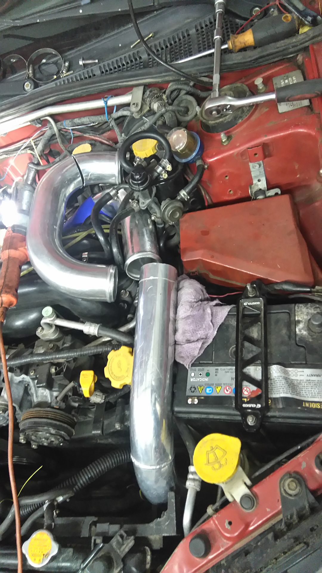

вот и сам фронт с пайпами

так как у меня двиг ej20y, то и фланец от турбины смотрит вверх…с помощью болгарки, дреля и коронки, и некоторой манипуляции вырезал себе флянец под выход турбины…ну и пошел к сварщику он сварил мне этот флянец к трубе(труба должна быть где то под 45 градусов у меня было 90 капот упирался, пришлось сгибать и нужно подогнать на месте я этого не делал)процесс изготовки фланца не делал…найду деньги сделаю на заказ флянец на ЧПУ…

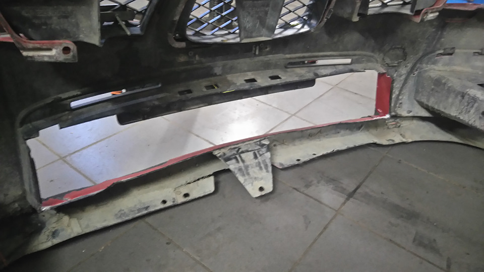

потом примеряем бампер, пилим там где мешает, мерим и опять пилим
мне не было жалко бампера ибо он уже видал виды и паребрики(Питер привет)

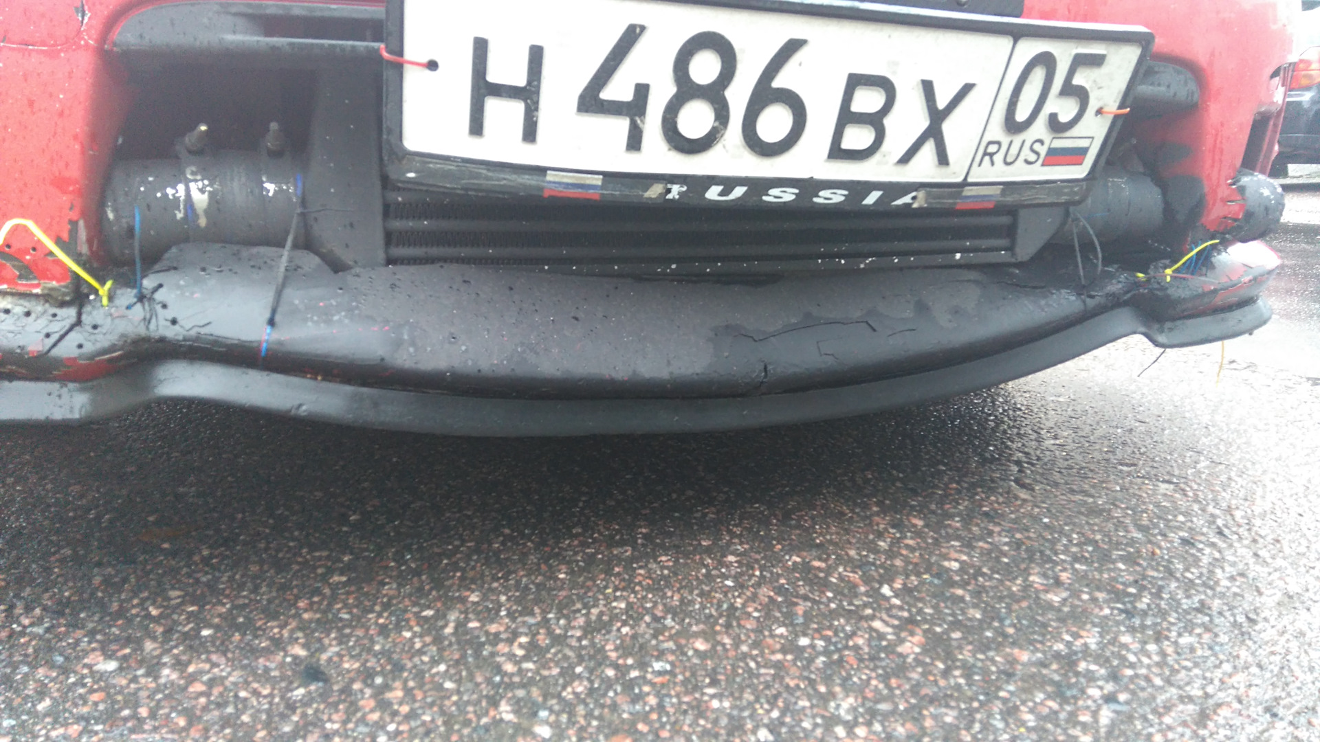

конечный результат!
пришлось мастерить байпас систему как сток)ибо с блоуоффом чето как то не так и жрет как крокодил.но звук у гредди хоть и кЕтай это нечто)))
прощай сток короб и здраствуй прошпорт аля нулевик(пришлось ставит…короб воздухана не встает )
этот переходник был в комплекте с апайпами для GD импрезы диаметр переходника соответсвует стоку и под маф 310
дааа бампер не в лучшем виде…и есть косяк с пайпом от кулька…не так приварили его мы)а уже было поздно 4 час ночи и сварщик уже уехал…потом переделаю)а мне на работу уже пора ехать 70км …

и вот еще…комплект пайпов мне пришлось резать варить и пилить, так как у меня был свап на мотор от легаси BL5\BP5, а там как известно дрочель выходит с боку…всем спасибо!)всем удачи!)
