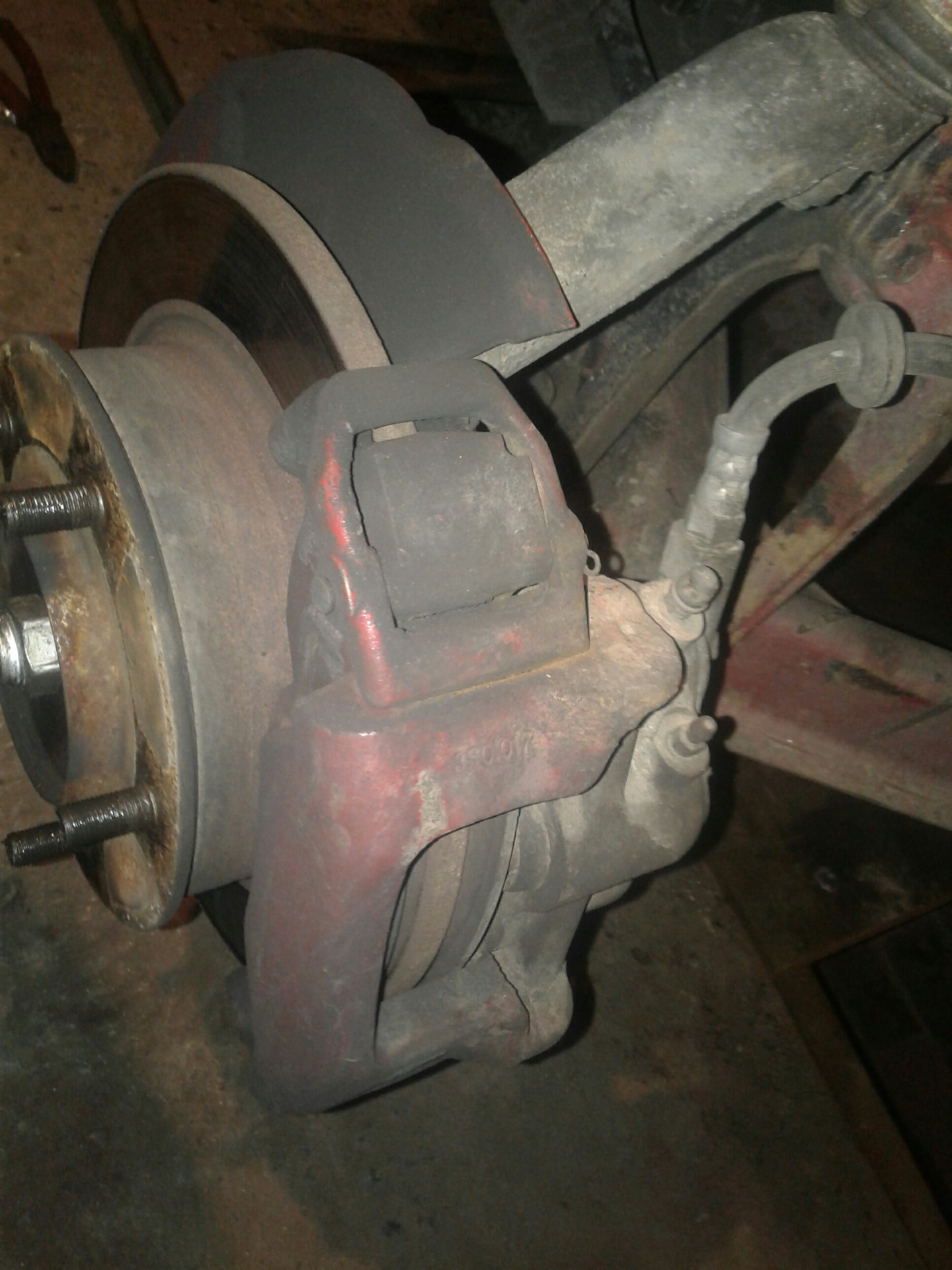

задолбали меня эти проблемы с нашими хабами и подшипниками!взял болгарку отпилил нах.й все, и начилось взял нивавский повартный килак отпилил ухо рулевой тяги приварил свое, верхний речаг распилил вытачил шайбы под жигулевские шаровые, нижний рычак пересверлил также под жигулевские шаровые получилось как на ниве все верхние шаровые.Привод так же резолся попалам сваривался с нивавским, шланги тормозные шеви нива .Итог : вся наружняя часть нива
Комментарии 39
А угол Аккермана замеряли после переделки?
Я вам как сварщик бывший и иногда практикующий, со знанием дела заявляю что сварной шов является очень хрупким соединением! На производствах сваренные детали по технологии отпускают, чтоб сварной шов стал однородным с основным металлом .
Опасное это дело!

Не очень понял, а что с положением стойки и ступица уехала от верхнего рычага см на 20?!
Радикально…

Ужас какой. Были вентилируемые тормозные диски и не стало их!
А толку от них? Тормозов на стоковом спортэйдже всё равно нет. А нива суппорт гляди зажмёт получше, чем спортэйджевский.

У меня проточины под упорные подшипники ивеко затянул до упора и забыл уже как 50000! цена переточки и подшипников 3000
Подскажите, к кому обратиться по поводу переточки ступицы и кулака под подшипники Ивеко?!
На ниве подшипники ступичные то еще говнище, все жалуются)) Есть у меня 21-я нива 91-го года, стабильно раз в два года разваливаются. А тут передок потяжелее)
но есть чудо токари которые все переделывают под рядные подшипники
Есть такие, но если есть чудо токарь, он и спортажевскую ступицу под что угодно переделает, и в поворотный кулак нужные фтулочки сделает))
