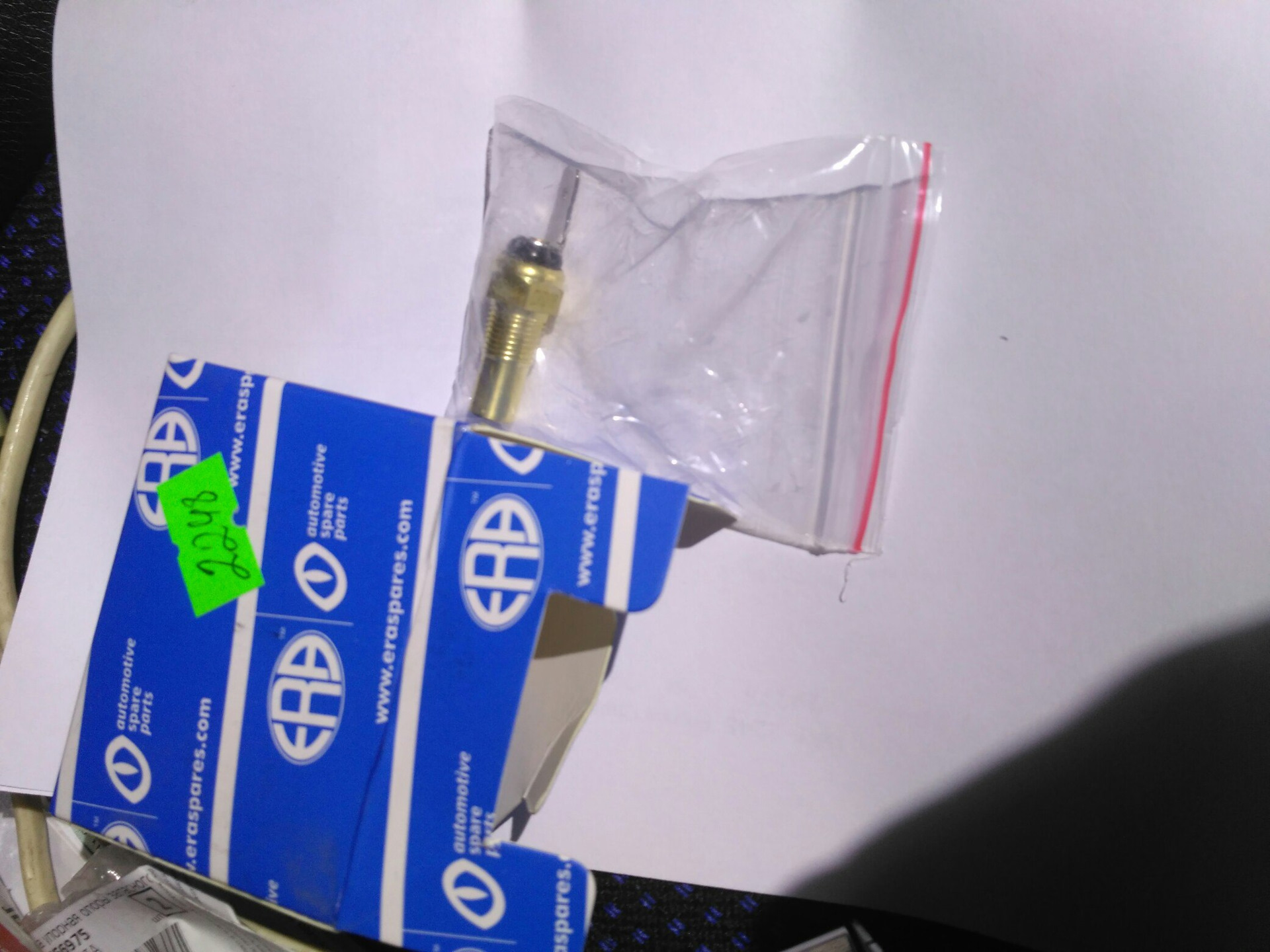

Вот сегодня поменял очередной TSN'овский датчик на ERA'вский. И решил высказать свое фи!
Замена не представляет собой никаких сложностей, глубокая головка на 12 выкрутил, вкрутил, ляпота! Но это был последний из купленных мной новых датчиков. И так случилось что все они были куплены фирмы TSN, так что дальше история…

— Датчик температурный одноконтактный, почти рабочий. Проработал полтора года и потихонечку начал хереть. В течение двух месяцев он прошел путь от показа недогрева, до того что стрелка на приборке даже не отклонялась. Сегодня поменял на ERA 330100.

ERA 330100 ну каков по нему результат? по мне да-к полное гавно, изначально херню выдавал, по мерил тестером 50 Ом при температуре окр. среды 20 градусов, а должно быть не более 32Ом
от Эра больше ничего не беру, купил от сонаты аналог в наличии, фирму не помню прожил год.А одноконтактный датчик от "Эра" то же херь показывает. выкинул, поставил старый родной и стало все в норме.

Да хрен их знает этих поизводителей. Кстати об эре — поставил я эру так же оба датчика ож пару месяцев назад. Одноконтактный на приборку во время прогрева показывает какую-то хрень — стрелка скачет вверх вниз, двигатель прогреется стрелка вроде замирает там где надо. Даже боюсь представить какой сигнал приходит на эбу от двухконтактного. Сейчас заказал оригиналы, для себя решил датчики эру не брать больше
