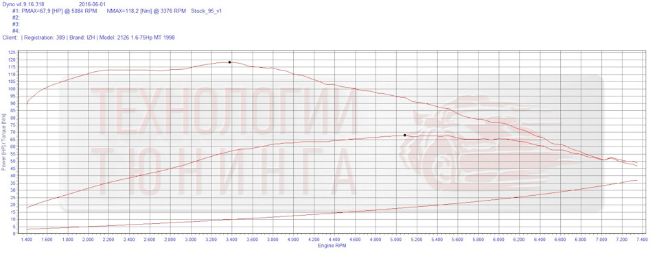

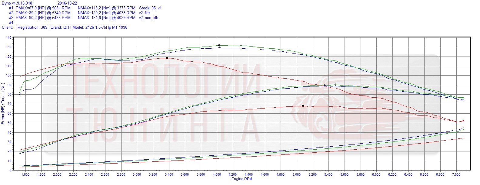

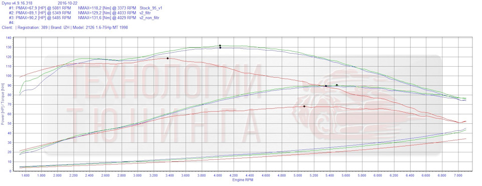

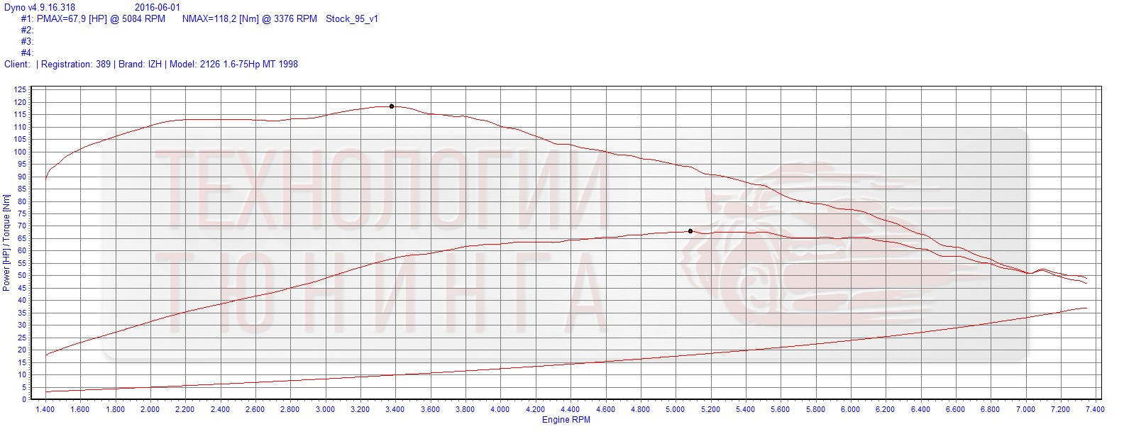

Давно хотелось повторно замерить Орбиту на диностенде, ведь доработанный мотор действительно поехал гораздо бодрее. Ещё раз напомню актуальный конфиг:
— ГБЦ фрезерована на 2мм, СЖ порядка 10
— распредвал и его шестерня 21213, вал установлен чуть-чуть в запаздывание
— карбюратор ДААЗ 2106 системы Вебер, настройка online by v8garagekazan
— кастрюля и нулевик Pro Sport большого размера
— моторное масло Ravenol RRS 5w50
— БСЗ, 95 бенз
— большой контур вентиляции картера выведен в простенькую маслопомойку
Напомню, первый замер конфига, на котором мы гоняли почти 2 года, показал аж 67 сил и 118 н/м момента!

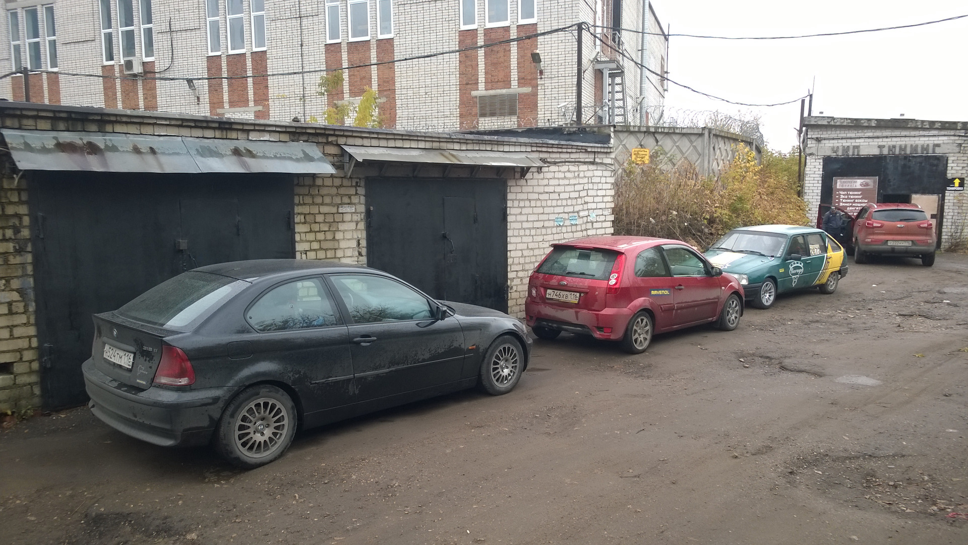

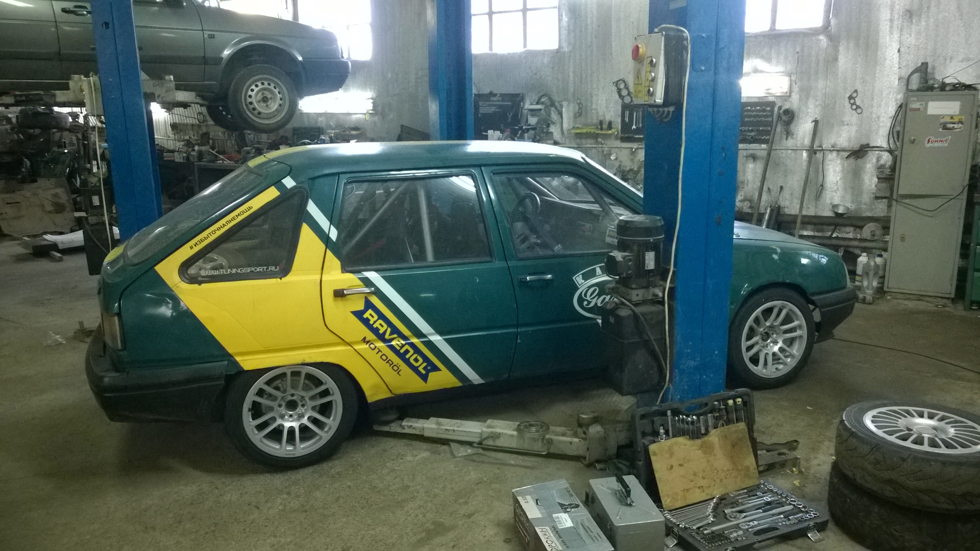

Сейчас же за окном порядка +5, и наша команда собирается в мастерской Технологии тюнинга в тёплом ламповом составе, правда, не на красных машинках.

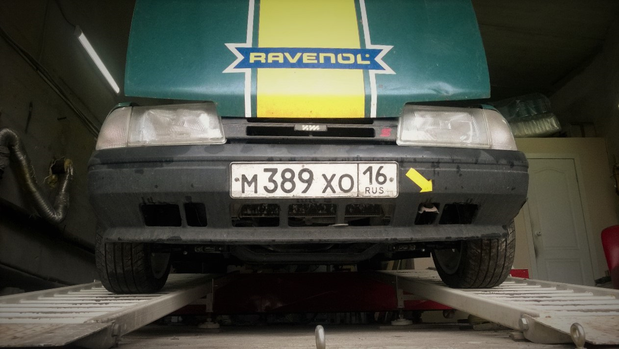

Условия замеров позволяют сделать несколько попыток в течение часа, так что решаем замеряться с и без фильтра, чтобы сравнить разницу. Итак, первый замер:
Количество сизого дыма из маслопомойки показывает не только её неэффективность, но и общую усталость мотора с пробегом под 100 тыщ. Снимаем нулевик, замеряем снова и идём смотреть результаты. И очень радуемся увиденному!
Обновлённый мотор выдал весьма годные показатели — 89 сил и 129 н/м момента. Середина стала просто великолепной, но и на верхах ещё теплится жизнь. До 2000 низов чуть меньше из-за настроек вала, но этот диапазон не особо задействован, хотя зимой это возможно будет мешать плавному троганию на льду. Свежий и чистый нулевик отнимает у мотора совсем чуть чуть — 1 силу и 1 н/м.
Тег #избыточнаянемощь по прежнему актуален :) Думаю, мы откажемся от него после 100 сил, ну или при тяговооружённости 100 сил на тонну :)

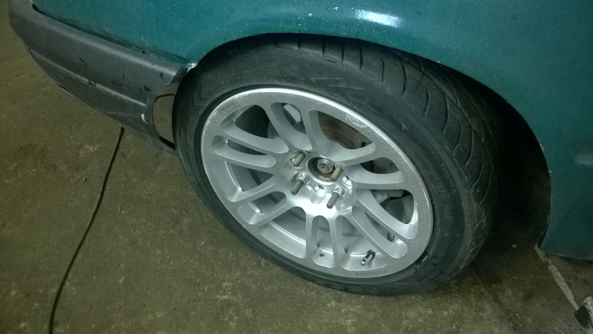

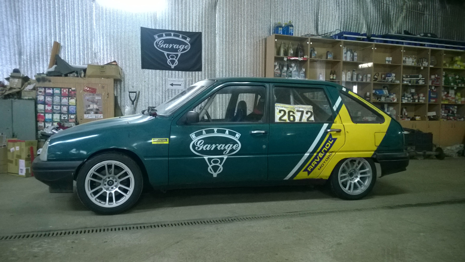

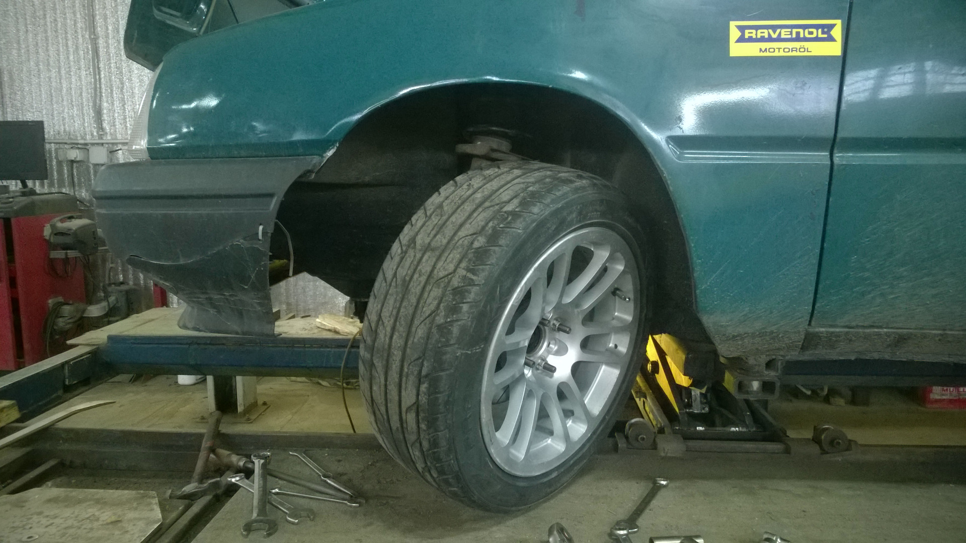

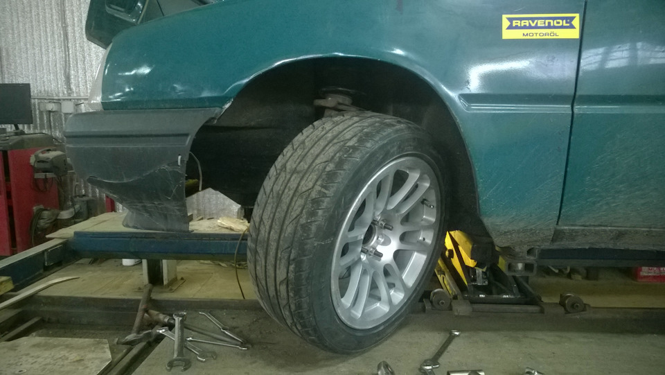

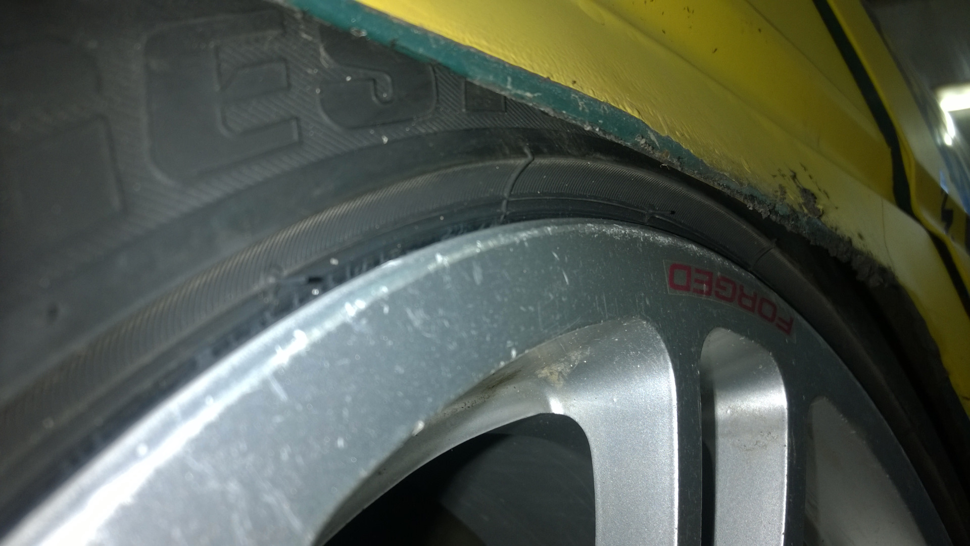

Ну а напоследок ещё одна вкуснотищща, найденная на просторах Авито в Казани. Совершенно внезапно всплыл второй комплект чудо-дисков ВСМПО, изготовленных по спецзаказу. Ещё 3 года назад я чуть было не купил подобный комплект, однако его было банально некуда ставить, так как на Калину он не лез. А не лез он по причине вылета 12 и ширины 7"! Сейчас же на Орбите можно смело расширять колею, но не хочется увеличивать вес за счёт проставок. Поэтому следующий сезон мы будем выглядеть вот так:
Ну и поподробнее о дисках. Спецзаказ ВСМПО, судя по всему ещё более редкий, чем имеющиеся у нас 6-лучевые. Параметры 7х15 ЕТ12 8х98. Вес замерить не удалось, так как колёса пока в сборе, но 3 года назад диски показались очень лёгкими, думаю, намерим 6-6,5 кг. Состояние очень хорошее, но издержки гражданской эксплуатации дают о себе знать — один чуть кривоват внутри, придётся поправить.

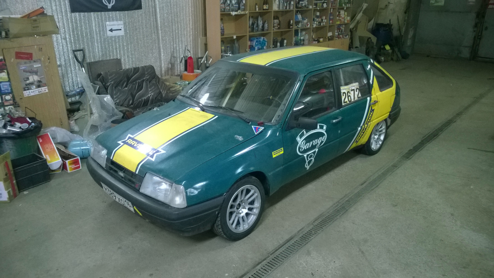

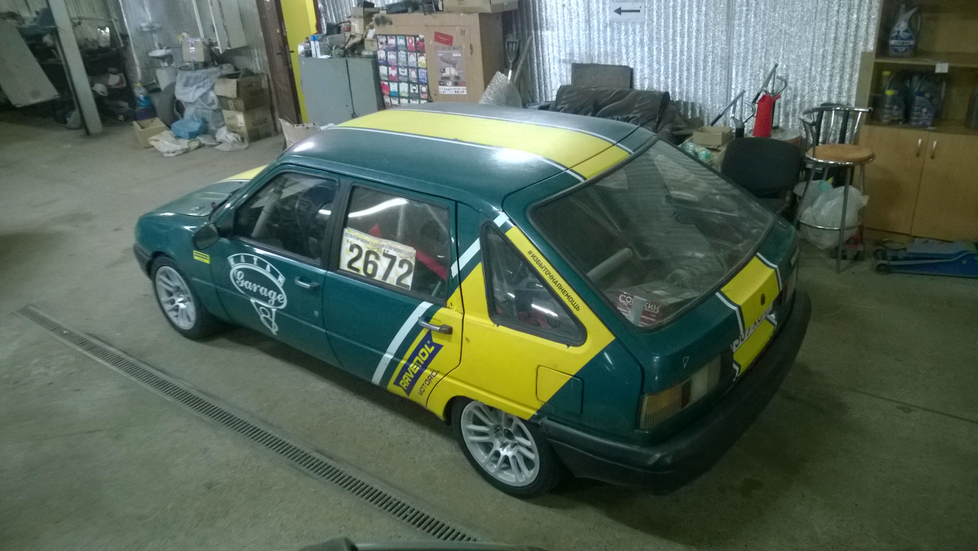

Ну а сейчас Орбита неспешно готовится к зиме. Уже установлена мягкая и высокая зимняя подвеска и #сошкиАксянова.

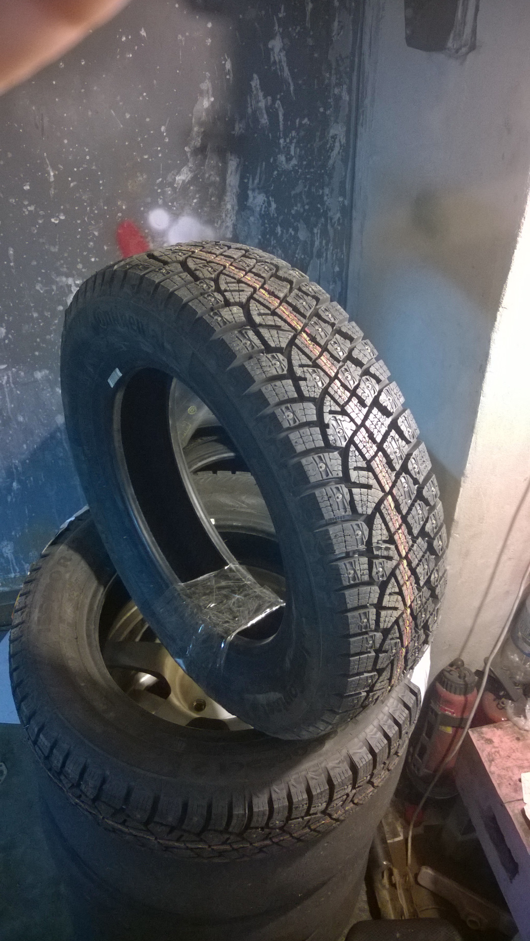

Также в дополнение к имеющимся 14" контикам куплена пара 13" контиков-2 на пробу.
Следующий важный пункт подготовки — балласт. Планируем изготовить несколько балластных блоков из свинца и закрепить их кошерно. Поэтому нам нужен свинец, много свинца :)

А сколько она весит?) больше 900кг?
950 с каркасом, бензом и пилотом 60 кг. Можно ещё кг 20 сбросить, так как довешивались до регламента.
Что будешь делать с выворотом?
Будет старый нерегламентный конфиг, но за счёт рычагов выворот получится немного увеличить. И скорее всего запилим проставки между рулевыми тягами и рейкой.

Вопрос, а каналы впуска гбц растачивали?
Каналы, клапаны и пружины — полный сток.
Тогда реально зачетный результат, полученный за счет небольшого увеличения сж и настроек.

по фото кажется, что диски шире, чем 7", на них какая шина стоит? а то стрейтч какой-то сильный для 195
7", на внутренней закраине маркировка с параметрами. Шины гражданские — какая-то Presa и Brigestone MY-01. Они гражданские и кругленькие в отличие от РС-3.
А для чего диски 7j, если все равно резина узкая?)
Практика показала, что 195 резина не работает на 6", начинает работать на 6,5", и только на 7" едет так как надо.
6 то понятно что мало, а то что мало 6,5 странно)
интересный опыт)
На 7 все таки домиком стоит.
А это практика спринтов или трек-дней на автодромах?
Да, именно в плане покатух. Ещё момент — совсем гражданская резина (которая досталась с дисками) по факту чуть уже заявленных 195, боковины плавно перетекают в рабочую часть. Тот же боевой Ханкук РС-3 наоборот — по факту чуть шире 195 за счёт более острого перехода от боковины к протектору.
Вот тут есть фотки и видео страданий 195 Ханкука на 7" дисках: www.drive2.ru/l/8008563/
