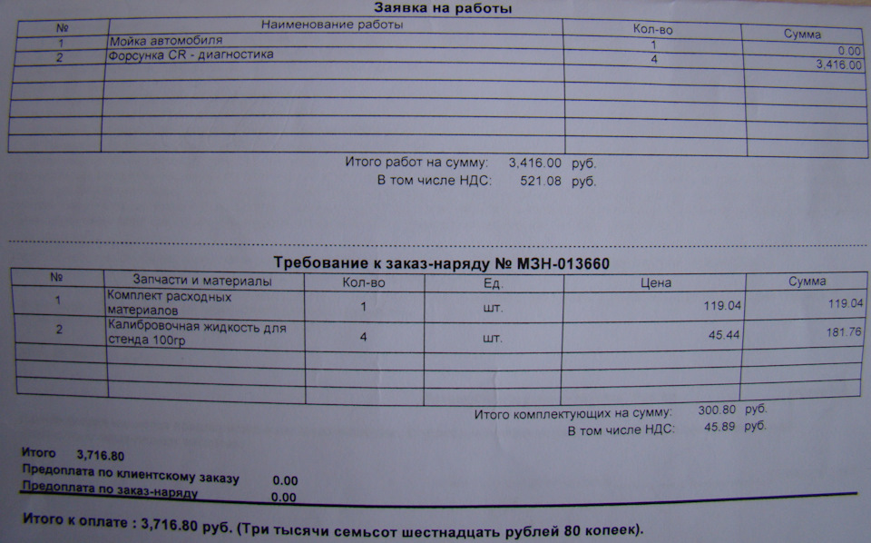

Как и обещал, размещаю фото всех документов с диагностики форсунок.

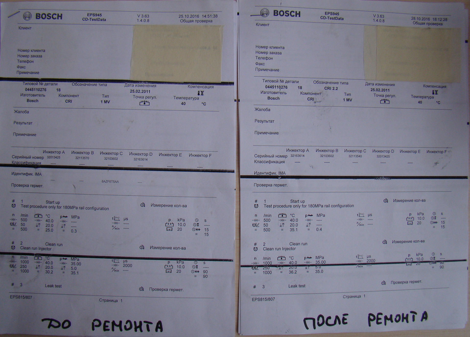

Для понятия состояния форсунок необходимо провести диагностику их на стенде.
Далее я отдаю их на ремонт. Фото отчетов по диагностике. На фото слева до ремонта, справа после ремонта.
Запчасти на фото: 0445110276
Запчасти на фото: 0445110276, CR122

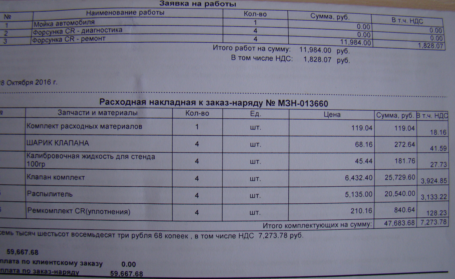

Далее фото по стоимости капитального ремонта форсунок
Один плюс, при ремонте диагностика форсунок была бесплатной

на всякий случай номера из ECI бош
0433171981 распылитель
F00VC01344 клапан
все остальное стоит копейки

Искал как-то себе, распылитель 2500, клапан 3900, странно, что меняли все что есть, может где-то можно только распылителем обойтись,
Мне внутренности форсунки показывали под микроскопом, там хорошо видно ржавчину от воды и борозды от металичешской стружки.
От ржавчины можно было попробовать избавиться путем промывки форсунок жидкостью!
Распылитель — почистит с помощью ультразвука
Перед диагностикой форсунки мыли 15 мин в ультразвуковой ванне. А под микроскопом показали внутренности после диагностике. На внешний осмотр все хорошо, ржавчину не видно, царапины тоже не видно. А когда мастер положил все под микроскоп, я понял что в дизели была вода, от неё и был рыжий металл. А также металическая стружка, которая сделала царапины на игле, не видные обычному глазу.

Форсунки, поставили. Работают хорошо. Двигатель, как мне показалось, работает мягче.

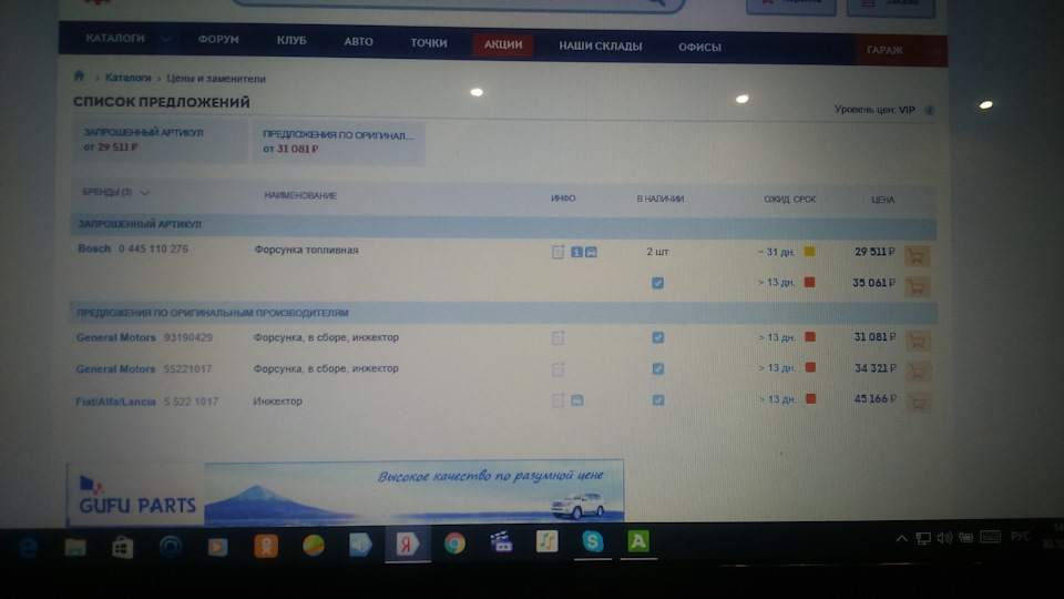

на z13dth новая тоже 30 стоит… если брэндирована бошем, жм или опелем… а если фордом, то 14… за туже самую форсунку… походу ктото маловато читал интернеты и дал себя развести на очень некуёвые бабки…
тоже где-то читал что фордовские ставят с ценником в два раза ниже.
На мою машину вот такие цены

15072р. тооько что проверил, а бош 22796р.
Новые реально были бы дешевле, любят разводить наш народ на бабки.
Почему дешевле? Новая 30000 а ремонт 15000 рублей.

Не поспоришь, хотя новые примерно 30000 за штуку.
