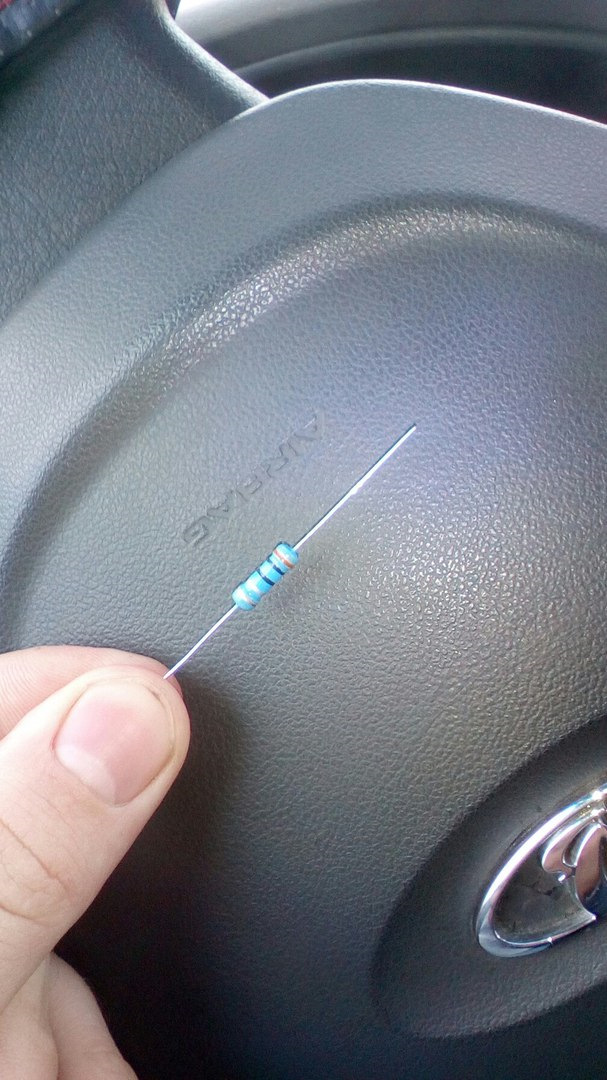

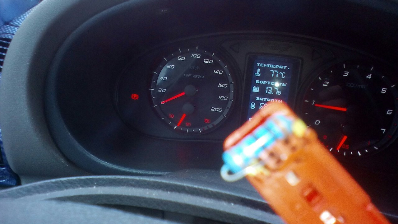

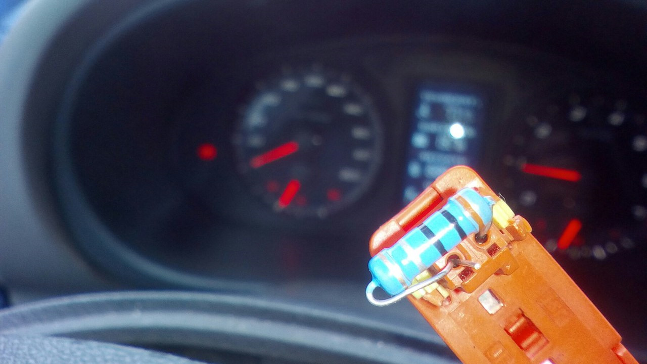

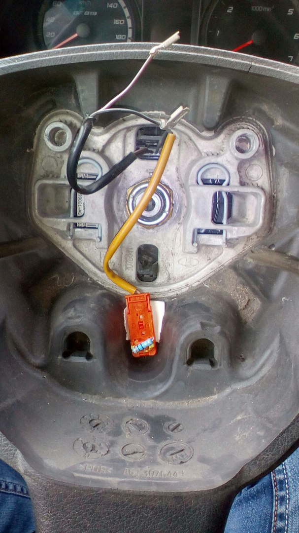

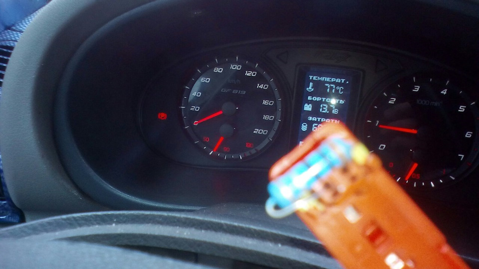

После как поставил гранто руль без подушки сильно меня напрягал горящий значок на приборки AIRBEG . С начало думал не надолго думал найду подушку и поставлю . но не тут то было цена новый подушки 5р а на разборе у барыг 2.5руб . жаба душит деньги такие отдавать все надеюсь то что мне что то подвернется подешевле. . Но значке AIRBAG все ровно горел и как то раздражал меня этим. Тут друг мне говорит то что он себе резистор воткнул в штекер и типа значке потух . Тут я задумался и решил полазить в Интернете посмотреть че к чему и да действительно ставят резистор в разъем и типа ошибка тухнет и пассажирская при этом работает и ни каких проблем не возникает . И рванул я в Радиомагазин, , , ,
Да кстати если кто то захочет написать а как же безопасность ?! Я ВСЕ ПРЕКРАСНО ПОНИМАЮ РЕЗИСТОР СТАВИЛСЯ ЧТО БЫ УСТРАНИТЬ ОШИБКУ В AIRBAG . я еще в поисках подушки )))
Всем удачи на дорогах ни гвоздя не жезла

Главное чтобы резистор был с сопротивлением 3 Ом, Ампераж не важен!
Ставил резистор на гранту 2,7 Ом как пузатый весел так и весит
Подушка в наших драндулетах как мёртвому припарка)
Сделал как указанно, ошибка пропала, большое спасибо))
На сколько вольт резистор
А на сколько вольт
А у вас загорелась красная подушка слева или "пузатый дядя " справа?
Да

Я себе тоже резистор ставил когда руль менял. У меня подушка двухзарядная а на новом руле один заряд. В итоге оставил свой руль)) Сегодня видел тебя на ул. Бакунина))
