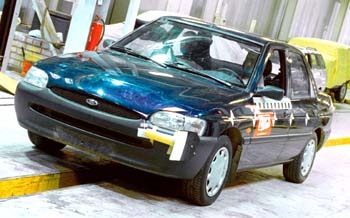

Лаборатория пассивной безопасности ВАЗа работает как часы. Получив от нас Escort, специалисты промерили его вдоль и поперек, залили почти полный бак воды (ее положено использовать вместо бензина в целях пожаробезопасности), смонтировали в багажнике устройство сбора данных, усадили на передние кресла два манекена Hybrid III.

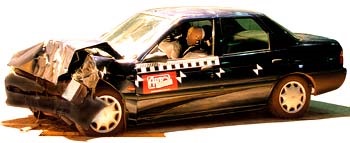

Прочь, жалость! И разгонная катапульта со скоростью 50,6 км/ч выстрелила 1,3-тонный автомобиль прямиком в жесткий "половинный" барьер.
Вот это да! Деформация кузова была на удивление невелика: изломов на стойке лобового стекла и на крыше почти не было, а водительскую дверь хоть сейчас переставляй на другой Escort. Не автомобиль, а мечта жестянщика!

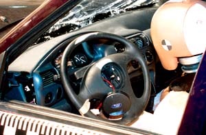

Следы мела на баранке остались после ударов лбом и подбородком водителя

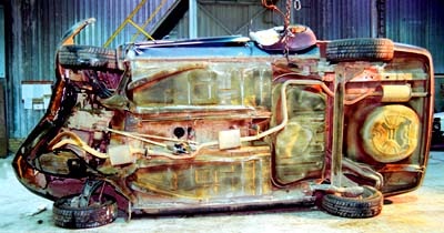

Зато последующий осмотр автомобиля вызвал у вазовских специалистов по пассивной безопасности легкую зависть. Лонжерон, как ему и положено, успешно сопротивлялся смятию и ненасытно поглощал энергию удара. Но как только удар дошел до поперечно расположенного силового агрегата и немного сдвинул его назад, коробка передач уперлась картером в левый рычаг подвески, а продольным рычагом опоры КПП — в щит передка. А рычаги подвески крепятся к мощным коробчатым лонжеронам, лучами расходящимся по днищу, — идеальная силовая схема для эффективного распределения нагрузок по полу кузова!
Места для ног осталось предостаточно, а рычаг КПП ушел вниз
Правда, при детальном осмотре мы обнаружили несколько разошедшихся сварных швов в местах крепления левого крыла к брызговику и на полу кузова. Но в целом жесткость пассажирского отсека оказалась достойна высшей похвалы.

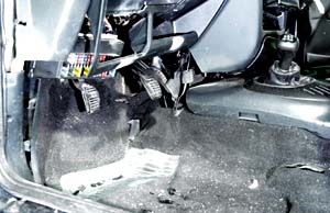

Пол остался ровным, и поэтому передние кресла не сместились ни на миллиметр (впрочем, здесь сыграла благоприятную роль и продуманная конструкция салазок массивных, качественно сделанных кресел). Хотя педаль тормоза сместилась в салон на 16 см, места для ступней ног водителя осталось более чем достаточно.
Пол остался целым благодаря жестким лонжеронам-усилителям. Обратите внимание на то, что левый рычаг подвески почти не смещен назад относительно правого

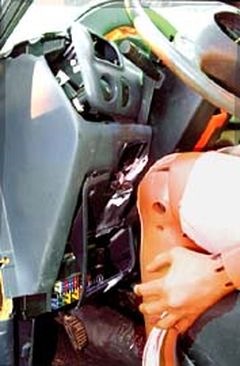

Выполнила свою функцию энергопоглощающая "гармошка", встроенная в рулевую колонку, поэтому перемещение баранки в салон было умеренным. Достойно повела себя и передняя панель. От удара ее верхняя часть отошла от основания, но трещина на пластике оказалась с левого торца панели, так что рукам седоков ничто не угрожало.
Но опасность травм коленей водителя, увы, все же есть. Если правое колено просто уперлось в кожух рулевой колонки (можно похвалить расположенную там по фордовской традиции травмобезопасную рукоятку замка капота), то левому колену пришлось хуже — на его пути оказалась рукоятка "подсоса". А снизу от нее — блок предохранителей, который попал под удар левой голени. Зато пассажиру повезло больше — он лишь слегка уперся коленями в гладкую крышку перчаточного ящика.

Но когда пришло время анализировать нагрузки, которые перенес манекен за рулем, нас ждал неприятный сюрприз. Оказалось, что во время удара водитель испытал весьма серьезные нагрузки, ударившись сначала лбом о верхнюю половину обода руля, а через мгновение — подбородком о его ступицу. Причем фордовская баранка, солидная и основательная на ощупь, оказалась еще и действительно жесткой при ударе.
Трещины на передней панели (вверху), к счастью, для рук не опасны. Но левая нога водителя может пострадать
Критерий вероятности повреждения головы HIC (Head Injury Criteria)
, вычисленный компьютером, оказался почти равным тысяче — пороговому значению, за которым уже начинается область безусловно опасных нагрузок на головной мозг.
Впрочем, и без того перегрузки свыше 80g действовали на голову манекена около одной сотой секунды — втрое дольше, чем разрешено человеку медиками. Будь здесь подушка безопасности или хотя бы более податливые обод и ступица, ситуация наверняка была бы не столь драматична…

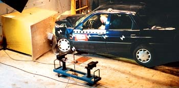

Этот кадр скоростной киносъемки соответствует первому пику на графике перегрузок головы водителя — удару о рулевое колесо
Удар затылком на отскоке был коротким, но очень сильным. Над рулем парит отскочившая кнопка звукового сигнала
Инженеры, которые проектировали Escort, снабдили катушки передних ремней дополнительными стопорами лямок (по-английски такие устройства называют web-locker или web-grabber). Они срабатывают от того же чувствительного механизма и намертво зажимают ремень на выходе из катушки, предотвращая тем самым шпульный эффект. На Ford Escort такие ремни ставят при отсутствии подушки безопасности.
Когда манекен-водитель рванулся вперед, стопор сработал исправно — ремень вытянулся из катушки всего на сантиметр. Но при отскоке он сработал, словно резинка в рогатке, буквально выстрелив манекен головой в стойку — быстрее и сильнее, чем это наблюдалось нами на других машинах с обычными ремнями. А уже упомянутая высокая жесткость пассажирского отсека кузова и сравнительно короткое общее время удара привели к тому, что Escort начал разворот уже до начала отскока и буквально подставил среднюю стойку под затылок бедняги манекена.
