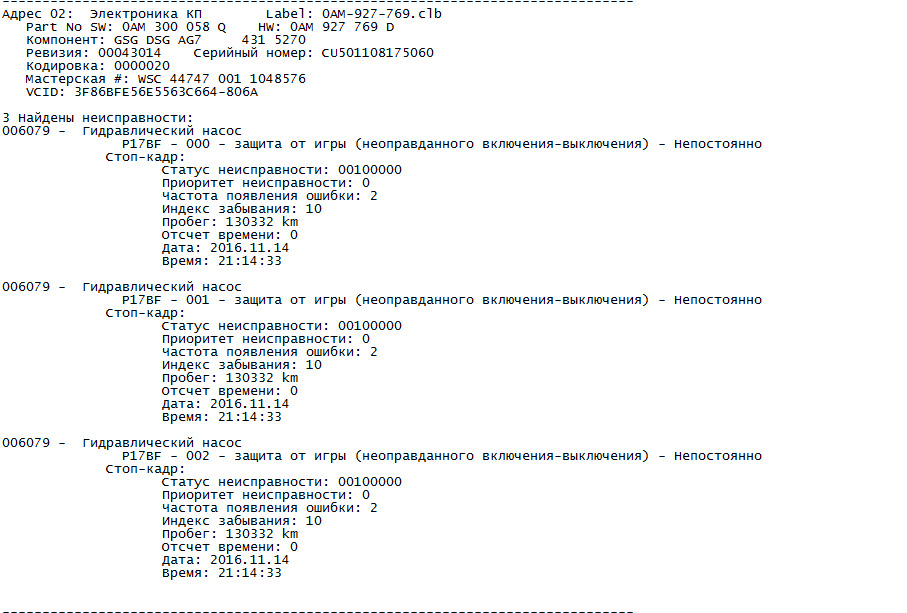

Ехал, никого не трогая. И тут — моргает сервисный ключ внизу слева и индикатор положения коробки поочередно.
Доехав до хаты, я припарковал свою Ластульку и пошел искать инфу по увиденному и человека, который мог бы прийти и посмотреть ошибки. Из всего СПб, в городе нашелся только один человек, который не поленился добраться до моей машины, это — PasserSPB, за что ему просто ОГРОМНОЕ ЧЕЛОВЕЧЕСКОЕ СПАСИБО! К остальным надо было ехать. Либо к ОД, что меня не прельщало, т.к. по косвенным признакам (+ ко всему — вибрация именно при ускорении) я понимал, что дело, возможно, в мехатроне и обратно придется ехать уже на эвакуаторе.
Хочу заранее сказать, что до появления ошибки моя машина ехала… так себе. не было того ускорения, которое я получал года 2 назад. Почему — см в конце. Я даже не предполагал, что дело может быть в коробке.
Выяснилось, что проблема как-то связана с гидравлическим насосом мехатрона: это либо датчик давления, либо трещина в корпусе (распространённая проблема DSG7, как сказано на одном видео.) Ниже, собсна, само видео.
В чём конкретно причина появления ошибки у меня — я без понятия. Да и выяснять её было как-то бесперспективно. Мысли были об одном — СКОЛЬКО?! .
Обзвонил пару контор — в одной называли сумму ремонта до 60 рублей: 60 — замена электрики в DSG, либо 60 — ремонт механической части. Где ключевая сумма ДО — для меня осталось загадкой. В другой за ремонт предложили 30, но отзывы о конторе так себе. Мои родные ОД залепили мне сумму в 80 рублей за замену мехатрона. разница с первой конторой, по сути, вообще не велика…
Но благодаря знакомству с хорошими людьми, смог заменить мехатрон у другого ОД за почти половину сумму моих ОД … как бы по гарантии…
Не знаю, сколько бы вышло, добиваясь я проведения работ по "кулансу", и вообще, одобрили бы его мне… Но уже всё сделано. Дали условную гарантию — 5 месяцев))
Сейчас ускорение машины — будто ракета. Как и должно быть.

Подскажите куда лучше в СПБ обратиться? Иногда вылазить ошибка по коробке:
P178B00 — Гидравлический насос недостоверная работа
спорадически (время от времени)
Otvaga spb!
у меня вчера начал моргать ключ поочередно с номером передачи. подключили комп. висит ошибка по гидравлическому насосу dsg7. что интересно. заглушишь заведешь все ок. ездишь минут 15-20 потом ключ снова появляется на приборке и моргает. что может быть ?
Тяжело сказать, я не супер спец) Но похоже на то, что давление падает — возможно, трещина в мехатроне где-то.
Как могу предположить — когда заводишь, успевает накачать до нормального давления, как едешь — падает и не может поддерживать давление.
ну да. надо снимать мехатроник искать трещину и варить
Ток очень ответственно отнеситесь к выбору сервиса
погоню в минск. я уже созвонился со специалистом. он сказал что у меня дело в гидро насосе. он у меня старого образца.где то износился и не выдает нужного давления. и за одно полностью перебирают, чистят, меняют разные вкладыши, прокладки мехатроника. работа занимает два дня. цена 400 $
