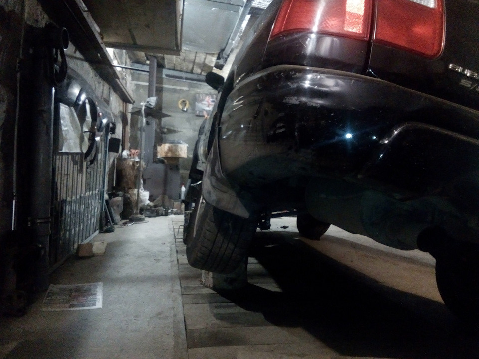

Осенью я писал что хочу сделать раскоксовку двигателя на субарике. до этого такой же химией делалась раскоксовка на MARKII.
а как сделать раскоксовку на субару?! В отличие от прочих авто поршня у него с боку и как налить полный целинд химии?
ПРишла вот такая. Наклонить форя и заливать целиндры по очереди.
на горячем моторе снимальсь свечи в целиндры шприцом ниливалась химия. свечи закручивал старые. переодически через некоторое время коленвал подкручивал вперед-назад. Что бы колечки шевелились.
целиндры с химией стояли сутки. Снова снимальсь свечи, остатки химии выдувались из целиндра, ставились родные свечи. Мотор прогревался и прочедура повторялась с другой стороны.
По окончанию всего этого было заменено масло.
К сожалению жор масло не прекратился. Стыдно говорить но он даже увеличился.
Надеюсь моя запись послужит кому то примером. Всем добра, СУБАРУ рулит.

Коля, был нагар от жора масла а ты его смыл раскоксовкой. Вот и жёр увеличился из за больших зазоров .
так бывает часто после такой процедуры .

коленвал нельзя назад крутить!
эт почему же?!
ослабляется рабочая ветвь ремня ГРМ и он может перескочить на несколько зубьев (натяжитель ремня работает только при вращении КВ по часовой, т.е. выбирает провисание ремня на обратной ветви)

То что жор увеличился говорит, что раскоксовка (сама операция) прошла успешно, просто не в залегших кольцах дело было — фактический износ трущихся деталей.
колпачки новые. я грешу на поршневую.
