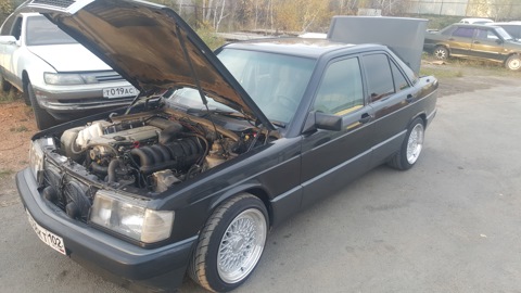

Приплыли, то есть приехали. Белый густой дым с трубы и мотор кое как запускается.
Я предполагал это, но не так внезапно… Думал, успею подготовиться, закупиться.
Есть мысли об установке дизеля, так как он уже лежит в гараже, это самый не дорогой вариант выхода из сложившейся ситуации.
Так как банально прокладку ГБЦ я менять не хочу, потому как там ещё надо весь ГРМ менять с кольцами, вкладышами, направляйками и пр.
Комментарии 4
скорее всего просто прокладка прогорела, поменять и снова в бой.
вот в том то и дело, что просто менять прокладку это не выход. надо весь мотор перебирать. а пока что финансы не позволяют.
надо просто определиться, нужен ли тебе новый m102 или есть смысл за те же деньги поставить другой
просто у меня есть ом601. и можно его поставить.
