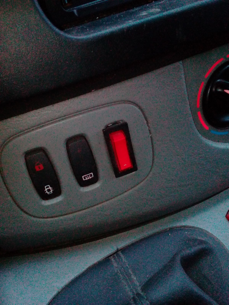

Проводки припаял к двум хорошим разъёмам которые развернул в разных направлениях чтобы не перепутать, вдруг кто будет отключать, жалко ненашол такой на четыре пина.И протащил данную проводку вдоль родного жгута все салон . Собственно и все под капотом мы все уже сделали.Идём в салон здесь два провода (A2, C3 ) протянул к кнопкам обогрева зеркал и центрального замка где вытащил заглушку и вытащил проводки.Остальные два провода вывел в нишу под рулём. Спаял согласно схемы пульт управления, у меня временно ето была старая компьютерная мышь, не сделал лишь кнопку сброса, считаю ненужной сбросить легко можно тормозом или сцеплением или включил -выключил КК .Собственно и почти все первое испытание плюс подал на проводок Вкл.КК через резистор по-моему в 1кОм чтобы что-то не спалить сильнее чем надо.Выехал
на испытания на дорогу разогнал нажал кнопку R и О Чудо Виварик едет сам моему восторгу не было предела.Осталось только Вкл. на приборке чтобы на дисплее панели приборов показывало зафиксированую скорость.Но я без активации всего от ездил где-то пол года.И все нормально КК работал.В место заглушки, где вытянул провода Включения КК и Лимитёра поставил трёх позиционный переключатель,
а вместо мышки, неудобно было, по совету Серёги Shyma34 поставил подрулевой джойстик управления магнитолой Рено, очень
удобно стало управлять.
