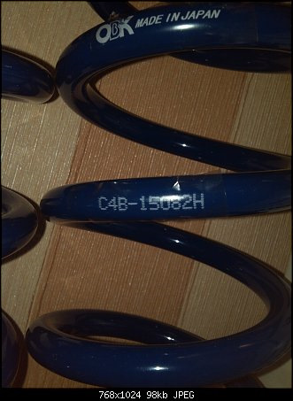

какие пружины по итогу стоят?
номер можно узнать?)
C4B-15882HD
Такие даже экзист не находит 😬
Прошу простить
На пружинах была наклейка C4B-15082H
Попробуйте ещё поискать C4B-15082 и C4B-15582

C4B-15082H на зад, а что спереди?
Табличкой пользоваться умею. Но там нет с индексом H (усиленных)

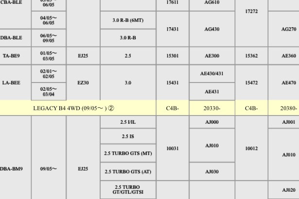

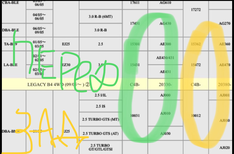

Добрый день, а усиленные на be5 не подскажите какой артикул пружин ?
Перёдние | Задние
Для be9 & bee
www.osakabane.ecnet.jp/ru…cts/normal/subaru_02.html
www.infodozer.com/catalog…URING%20WAGON%20B12%204WD
C4B-15882HD — серия HD есть лифтовые пружины, потому и выше. Серия H, к примеру, как сток по высоте, только усиленные
да, есть такие C4B-15082, а у меня серые… странно, похоже описка вышла
