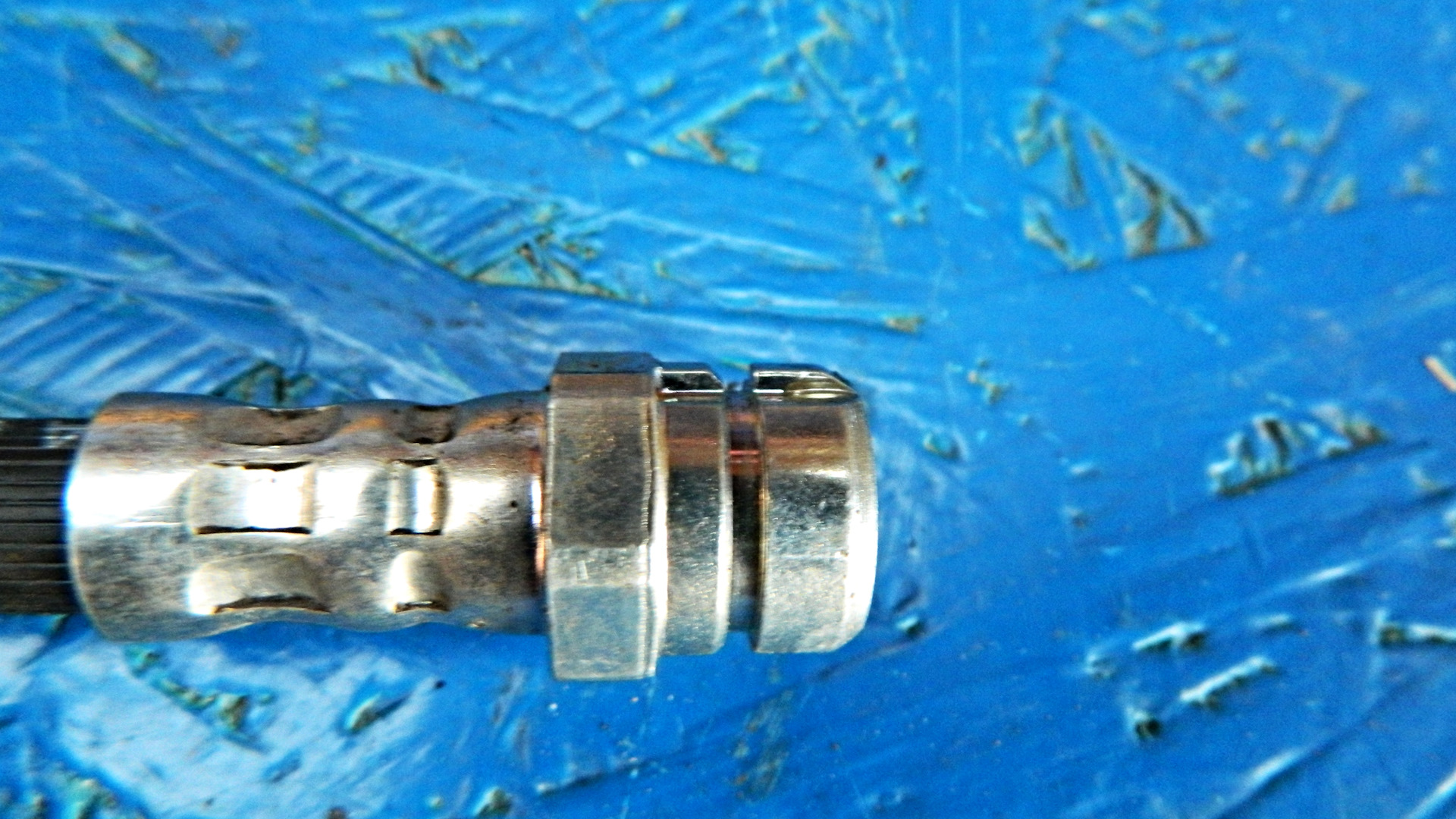

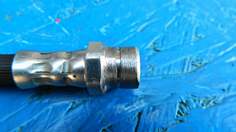

Шланг взял K&K FT0245 по примеру DigitalCar
Единственное что его пришлось немного доработать на точиле.
Родной левый, переставил вместо короткого правого.

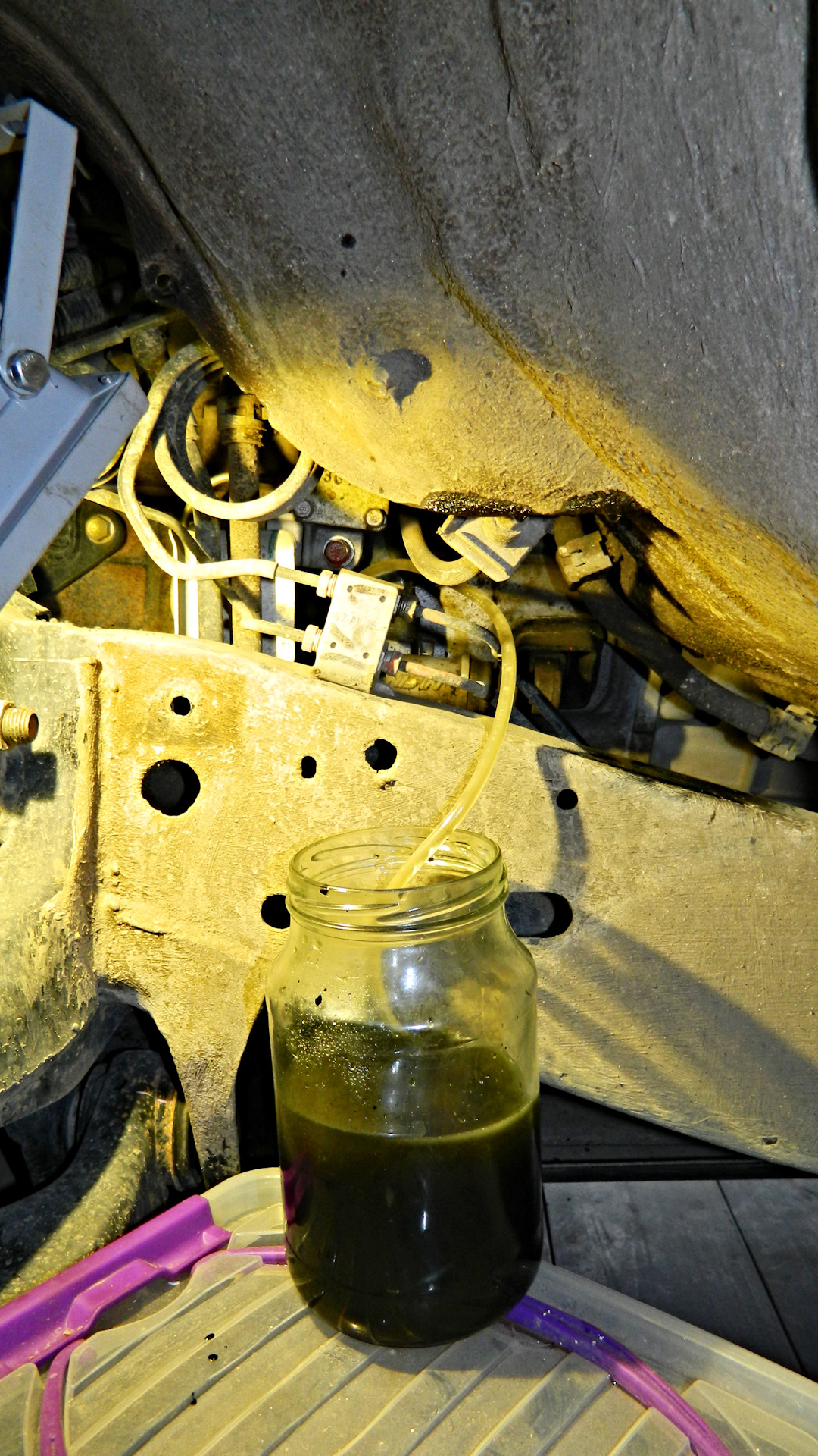

Затем прокачал тормозную систему постепенно доливая новую жидкость.
Если в тормозной системе жидкость была прозрачная, и чистая, то в сцеплении просто черная жижа.
Прокачал сцепление постоянно доливая новую жидкость пока не вымыл всю грязную.

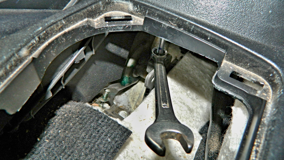

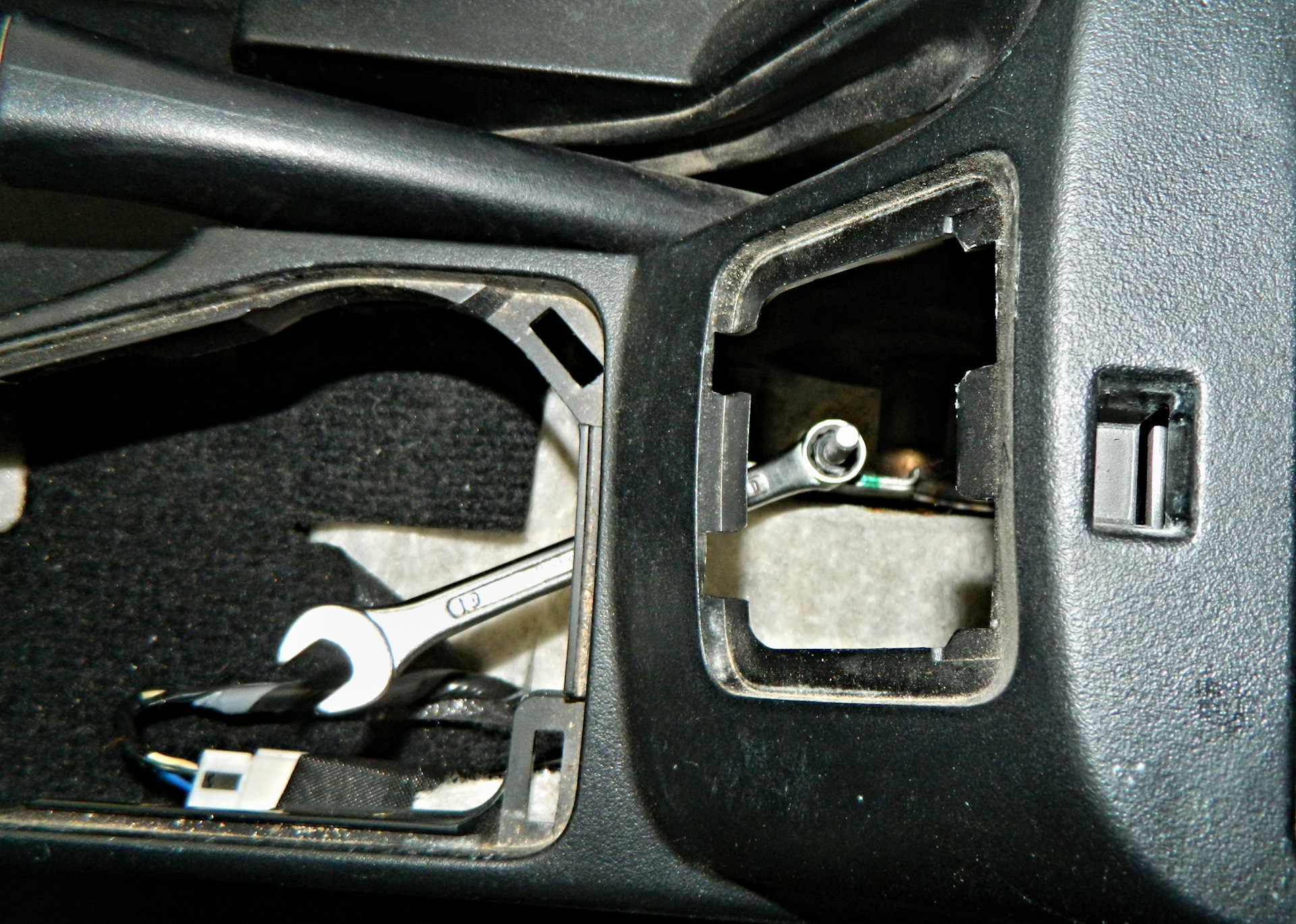

Заодно подтянул ручник, если кто не знает, то регулировочная гайка находится на штоке под облицовкой центральной консоли. Я также снимаю подстаканники для удобного доступа.

Держу в руках этот шланг в упаковке и пытаюсь понять что точить. Только с одной стороны стачивать ? Где нет резинового уплотнения ?
Почему, с двух сторон. Этот выступ мешает и там и там.

Ручник регулируется на мосту, ход рычага в салоне. Шланг покупается то что слева, номер есть у меня в БЖ
Разве в салоне и на мосту регулируется не одно и тоже? Я отригулировал из салона, у меня 9 щелчков и ручник держит намертво! Берет на 7 щелчке.
Нет, не одно

Добрый день. Не обтачивая бортик на тормозной шланга поставить не получится его? Ту же процедуру планирую на днях, такой же шланг лежит в багажнике.
Он немного не влезает в кронштейн если его не сточить.

П.С. ручник хорошо регулировать через рах, сначала в салоне, следующий раз регулируем на мосту (предварительно полностью ослабив в салоне), потом опять в салоне и так пока не сотрутся колодки.
Это точно без шансов))))
На счет ручника понял как, но не понял зачем?
Подтягивать его нужно достаточно часто, единоразовой подтяжкой на долго не обойтись. Поэтому второй раз лучше делать подтяжку возле колодок.
Я обычно подтягиваю всегда только на колесе, регулировку из салона оставляю для поездок и лени.
