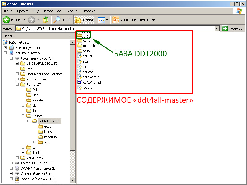

3. Скачиваем архив ddt4all-master-DDT2000(2016) для работы с базами DDT2000. Данный архив уже содержит последние базы DDT2000 с исправлениями 2016 года и отдельно скачивать их не нужно.
4. Копируем все содержимое архива «ddt4all-master-DDT2000(2016)» в рабочую папку со скриптами Phyton по пути: c:\Python27\Scripts\
У вас должна получиться такая структура папок и файлов.

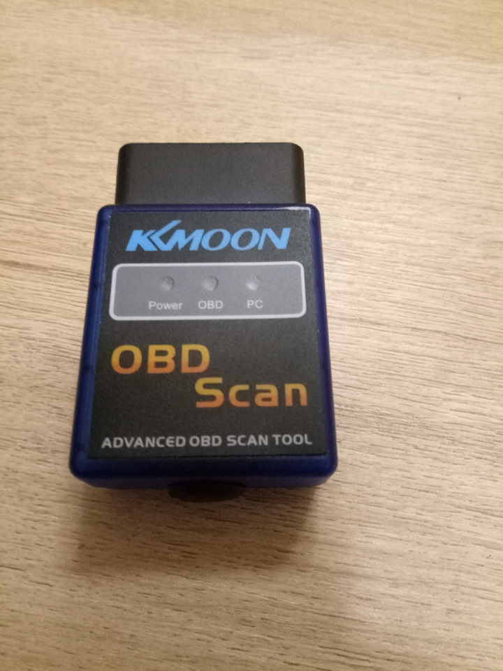

5. Идем в машину, вставляем адаптер ELM327 в OBDII разъем, включаем зажигание во 2-е положение, включаем питание адаптера (если есть) и производим сопряжение адаптера с ноутбуком по Bluetooth. Для адаптеров с Wifi либо USB производим подключение соответствующим типу интерфейса образом.

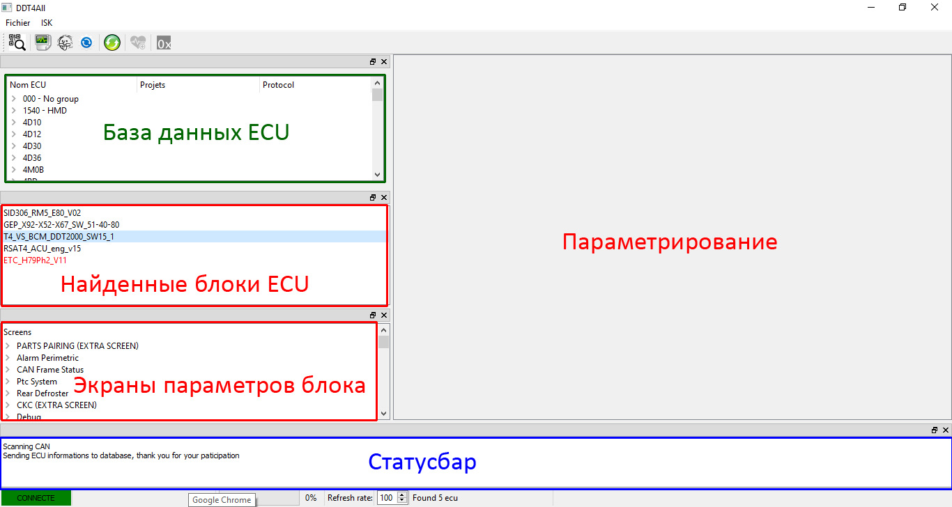

В появившемся окне выбираем нужный тип интерфейса для подключения (1), скорость порта (2), номер COM порта который присвоен адаптеру (3), ставим галочку о том, что вы понимаете о возможном нанесенном вреде автомобилю от своих действий (4) и нажимаем копку «Connected mode» (5). Ребята, не гонитесь за высокими скоростями Bluetooth порта — возможны обрывы и ошибки при работе. Номер присвоенного адаптеру COM-порта можно посмотреть в диспетчере сетевых подключений Windows. Если вы желаете просто ознакомиться с программой и базой данных, то можете использовать «Demo mode», при этом подключаться к машине не обязательно.
После успешного подключения в появившемся окне программы DD4ALL нажимаем пиктограмму «лупа» и далее кнопку «CAN». После чего программа произведет сканирование всех блоков автомобиля на CAN1 шине. За прогрессом сканирования можно будет наблюдать в нижней части окна программы.
После завершения сканирования вы увидите примерно следующий вид окна программы, разделенного на фреймы (части), размеры которых можно изменять как вам удобно. В левом верхнем фрейме расположена структура базы данных ECU DDT2000. По сути это набор всевозможных блоков автомобилей с номерами и возможными действиями над ними в виде сценариев. Чуть ниже расположен фрейм с найденными в вашем автомобиле блоками. Если программа не может идентифицировать какой-то их блоков и его нет в базе данных, то в этом фрейме вы его не увидите. Лично у меня нашлось только 5 блоков из возможных 7, которые имеются в моем Duster…ну что поделать, это вам не полная база CLIP. Еще ниже расположен фрейм с экранами сценариев (параметров) доступных для выбранного блока. Правая часть окна DD4ALL служит непосредственно для ввода или изменения параметров на выбранном экране блока. Ну и в самом низу находится статусбар, где можно следить за ходом выполнения команд.

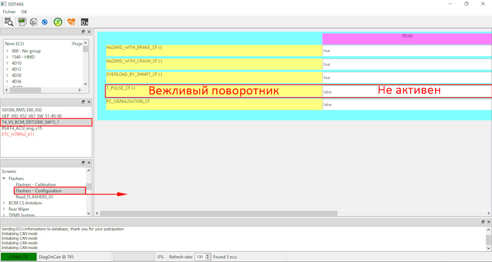

ВКЛЮЧЕНИЕ ИМПУЛЬСНОГО ВЕЖЛИВОГО ПОВОРОТНИКА
Выбираем наш найденный блок ЦЭКБС вида «T4_VS-BCM_DDT2000_SW15_1». После чего ниже ищем экран с настройками поворотников «Flashers» и заходим в его конфигурацию. Параметр, отвевающий за этот режим называется «T_PULSE_CF» и в отключенном состоянии имеет значение «false».
Для его активации в колонке (WRITE) требуется изменить его значение на «true», после чего активировать режим эксперта (он блокирует запись в память по неосторожности) и нажать кнопку отправки команды «Send». Все — вежливые поворотники активированы.

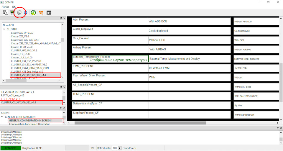

АКТИВАЦИЯ БОРТОВОГО КОМПЬЮТЕРА АКТИВАЦИЯ ДАТЧИКА НАРУЖНОЙ ТЕМПЕРАТУРЫ АКТИВАЦИЯ ЧАСОВ НА ПРИБОРКЕ ОТКЛЮЧЕНИЕ ПОДСКАЗОК ПЕРЕКЛЮЧЕНИЯ ПЕРЕДАЧ ПРЕДУПРЕЖДЕНИЕ О ПРЕВЫШЕНИИ СКОРОСТИ и многое другое…
Для возможности параметрирования приборной панели находим в базе данных DDT2000 соответствующий нашему автомобилю «CLUSTER_x52_X67_X79_X92_v4.4». Если расширить окно фрейма вправо, то можно убедиться в совместимости данного сценария с вашим автомобилем: X79 указывает на совместимость с Duster первой фазы, а X79Ph2 — на совместимость с Duster второй фазы. Двойным кликом мыши по «CLUSTER_x52_X67_X79_X92_v4.4» добавляем его из базы данных к списку наших просканированных блоков. Во фрейме выбора экранов находим «GENERAL_CONFIGURATION — SCREEN1» после видим большой список параметров приборной панели.
Список длинный, его можно пролистать вниз.
Для активации бортового компьютера через средства DDT2000 в режиме эксперта меняем значение параметра «Trip_Computer_Type» на «volume/mileage» и нажимаем кнопку «ADAC». Для активации предупреждения о превышении скорости в режиме эксперта меняем значение параметра «Overspeed_Warning_Present» на «With overspeed warning» и нажимаем кнопку «OVERSPEED». Для отключения подсказок переключения передач в режиме эксперта меняем значение параметра «Freeshift_Management_Present» на «Without Freeshift» и нажимаем кнопку «Freeshift». Для активации часов на приборной панели в режиме эксперта меняем значение параметра «Clock_Displayed» на «Clock_Displayed» и нажимаем кнопку «CLOCK». Для активации датчика наружной температуры в режиме эксперта меняем значение параметра «External_Temperature_Present» на «External Temp. Measurement and Display» и нажимаем кнопку «T*C Ext».
После всех манипуляций не забываем применить новые параметры — приборка перезагрузится и они вступят в силу. Настоятельно рекомендую перед началом работ на всякий случай запомнить/записать заводские параметры и вносить изменения поштучно с перезагрузкой, а не все скопом. Если кому-то нужно, то можно внести и другие изменения на этом экране.

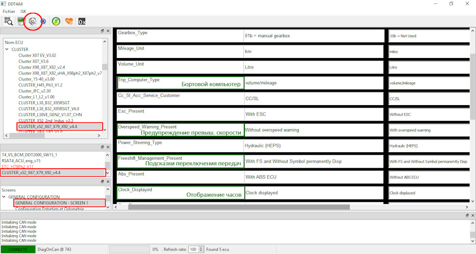

ВКЛЮЧЕНИЕ ДНЕВНОЙ ПОДСВЕТКИ ПРИБОРНОЙ ПАНЕЛИ ОТКЛЮЧЕНИЕ ПРЕДУПРЕЖДЕНИЯ О НЕПРИСТЕГНУТОМ РЕМНЕ
Для возможности параметрирования приборной панели находим в базе данных DDT2000 соответствующий нашему автомобилю «CLUSTER_x52_X67_X79_X92_v4.4». Двойным кликом мыши по «CLUSTER_x52_X67_X79_X92_v4.4» добавляем его из базы данных к списку наших просканированных блоков. Во фрейме выбора экранов находим «SCREEN2» и видим список из 2-х параметров приборной панели, которые нам нужны.
Для включения дневной подсветки приборной панели в режиме эксперта меняем значение параметра «Day_Backlights_Present» на «With» и нажимаем кнопку «Background light». Для отключения предупреждения о непристегнутом ремне в режиме эксперта меняем значение параметра «Front_Sbr_Inhibition» на «De-activated» и нажимаем кнопку «Belt signal». После всех манипуляций не забываем применить новые параметры нажатием «Soft reset» — приборка перезагрузится и они вступят в силу.
