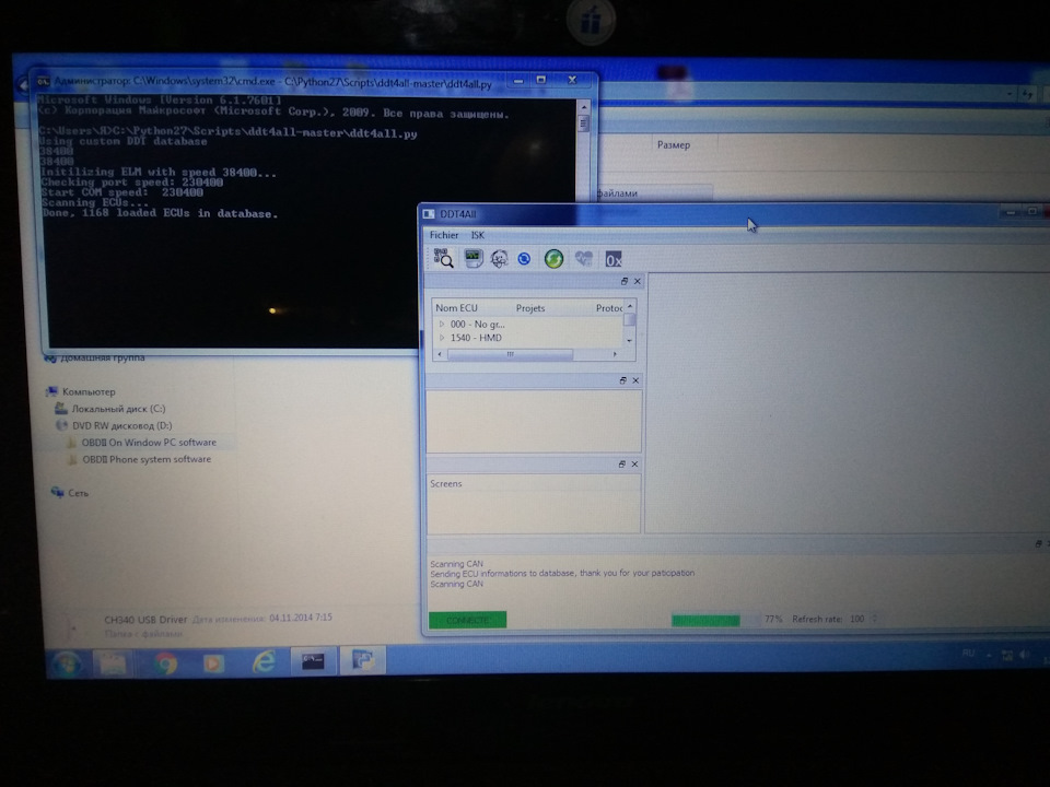

В появившемся окне выбираем нужный тип интерфейса для подключения (1), скорость порта (2), номер COM порта который присвоен адаптеру (3), ставим галочку о том, что вы понимаете о возможном нанесенном вреде автомобилю от своих действий (4) и нажимаем копку «Connected mode» (5). Ребята, не гонитесь за высокими скоростями Bluetooth порта — возможны обрывы и ошибки при работе. Номер присвоенного адаптеру COM-порта можно посмотреть в диспетчере сетевых подключений Windows. Если вы желаете просто ознакомиться с программой и базой данных, то можете использовать «Demo mode», при этом подключаться к машине не обязательно.

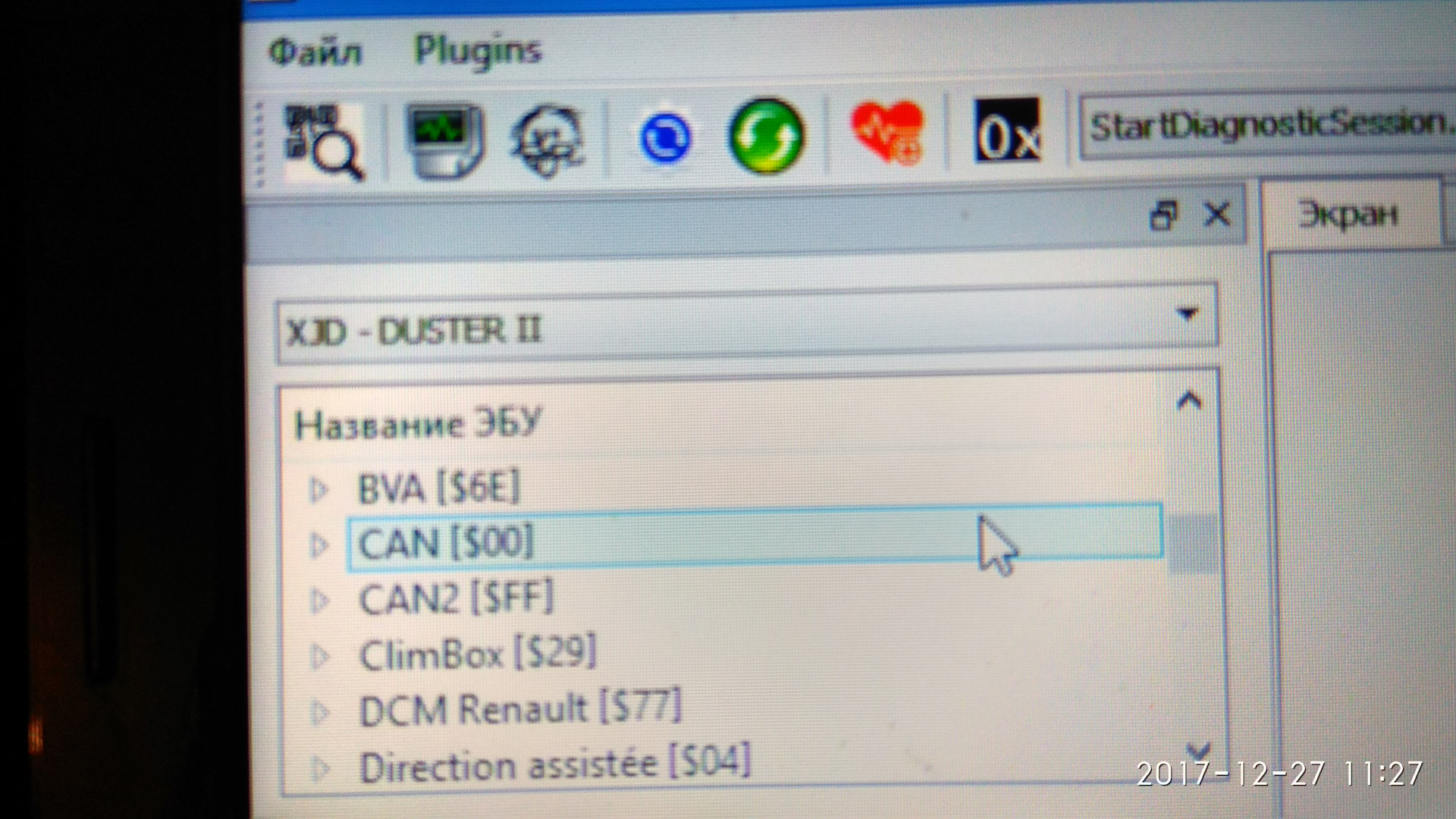

После успешного подключения в появившемся окне программы DD4ALL нажимаем пиктограмму «лупа» и далее кнопку «CAN». После чего программа произведет сканирование всех блоков автомобиля на CAN1 шине. За прогрессом сканирования можно будет наблюдать в нижней части окна программы.
После завершения сканирования вы увидите примерно следующий вид окна программы, разделенного на фреймы (части), размеры которых можно изменять как вам удобно. В левом верхнем фрейме расположена структура базы данных ECU DDT2000. По сути это набор всевозможных блоков автомобилей с номерами и возможными действиями над ними в виде сценариев. Чуть ниже расположен фрейм с найденными в вашем автомобиле блоками. Если программа не может идентифицировать какой-то их блоков и его нет в базе данных, то в этом фрейме вы его не увидите. Лично у меня нашлось только 5 блоков из возможных 7, которые имеются в моем Duster…ну что поделать, это вам не полная база CLIP. Еще ниже расположен фрейм с экранами сценариев (параметров) доступных для выбранного блока. Правая часть окна DD4ALL служит непосредственно для ввода или изменения параметров на выбранном экране блока. Ну и в самом низу находится статусбар, где можно следить за ходом выполнения команд.

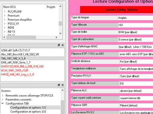

Для возможности параметрирования приборной панели находим в базе данных DDT2000 соответствующий нашему автомобилю «CLUSTER_x52_X67_X79_X92_v4.4». Если расширить окно фрейма вправо, то можно убедиться в совместимости данного сценария с вашим автомобилем: X79 указывает на совместимость с Duster первой фазы, а X79Ph2 — на совместимость с Duster второй фазы. Двойным кликом мыши по «CLUSTER_x52_X67_X79_X92_v4.4» добавляем его из базы данных к списку наших просканированных блоков. Во фрейме выбора экранов находим «GENERAL_CONFIGURATION — SCREEN1» после видим большой список параметров приборной панели.
Список длинный, его можно пролистать вниз.
Для активации бортового компьютера через средства DDT2000 в режиме эксперта меняем значение параметра «Trip_Computer_Type» на «volume/mileage» и нажимаем кнопку «ADAC». Для активации предупреждения о превышении скорости в режиме эксперта меняем значение параметра «Overspeed_Warning_Present» на «With overspeed warning» и нажимаем кнопку «OVERSPEED». Для отключения подсказок переключения передач в режиме эксперта меняем значение параметра «Freeshift_Management_Present» на «Without Freeshift» и нажимаем кнопку «Freeshift». Для активации часов на приборной панели в режиме эксперта меняем значение параметра «Clock_Displayed» на «Clock_Displayed» и нажимаем кнопку «CLOCK». Для активации датчика наружной температуры в режиме эксперта меняем значение параметра «External_Temperature_Present» на «External Temp. Measurement and Display» и нажимаем кнопку «T*C Ext».
После всех манипуляций не забываем применить новые параметры — приборка перезагрузится и они вступят в силу. Настоятельно рекомендую перед началом работ на всякий случай запомнить/записать заводские параметры и вносить изменения поштучно с перезагрузкой, а не все скопом. Если кому-то нужно, то можно внести и другие изменения на этом экране.

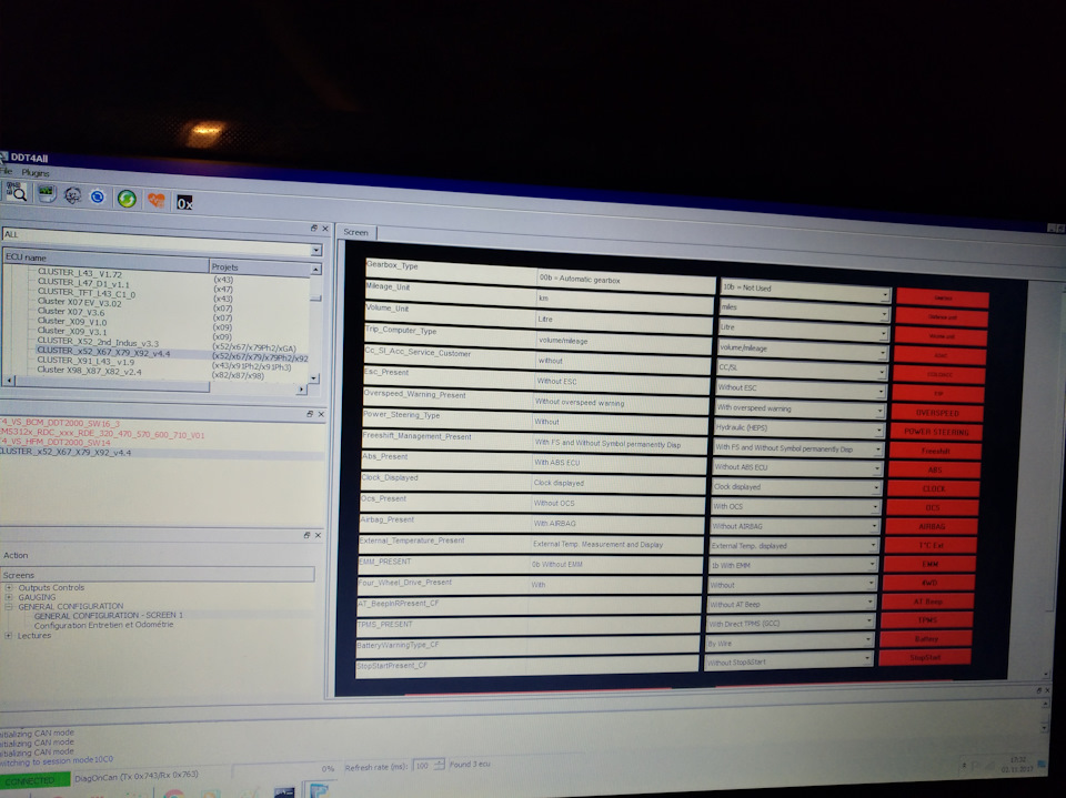

ВКЛЮЧЕНИЕ ДНЕВНОЙ ПОДСВЕТКИ ПРИБОРНОЙ ПАНЕЛИ ОТКЛЮЧЕНИЕ ПРЕДУПРЕЖДЕНИЯ О НЕПРИСТЕГНУТОМ РЕМНЕ
Для возможности параметрирования приборной панели находим в базе данных DDT2000 соответствующий нашему автомобилю «CLUSTER_x52_X67_X79_X92_v4.4». Двойным кликом мыши по «CLUSTER_x52_X67_X79_X92_v4.4» добавляем его из базы данных к списку наших просканированных блоков. Во фрейме выбора экранов находим «SCREEN2» и видим список из 2-х параметров приборной панели, которые нам нужны.
Для включения дневной подсветки приборной панели в режиме эксперта меняем значение параметра «Day_Backlights_Present» на «With» и нажимаем кнопку «Background light». Для отключения предупреждения о непристегнутом ремне в режиме эксперта меняем значение параметра «Front_Sbr_Inhibition» на «De-activated» и нажимаем кнопку «Belt signal». После всех манипуляций не забываем применить новые параметры нажатием «Soft reset» — приборка перезагрузится и они вступят в силу.

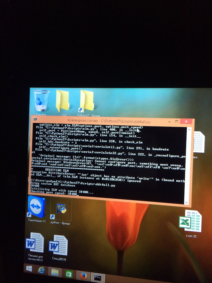

Здравствуйте! Дохожу до выбора интерфейса подключения, выбираю все как надо — блютуз, 38400, ставлю галочку, жму connected mode. В итоге все зависает на моменте Cheking Port Speed, жду долго, но итого ничем это не заканчивается. П.С. на фото уже результат проб всевозможных вариантов сом-портов, поэтому на верхнюю часть в командной строке можно не смотреть

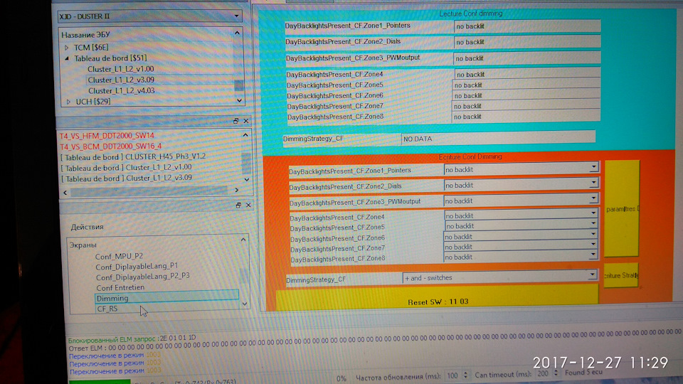

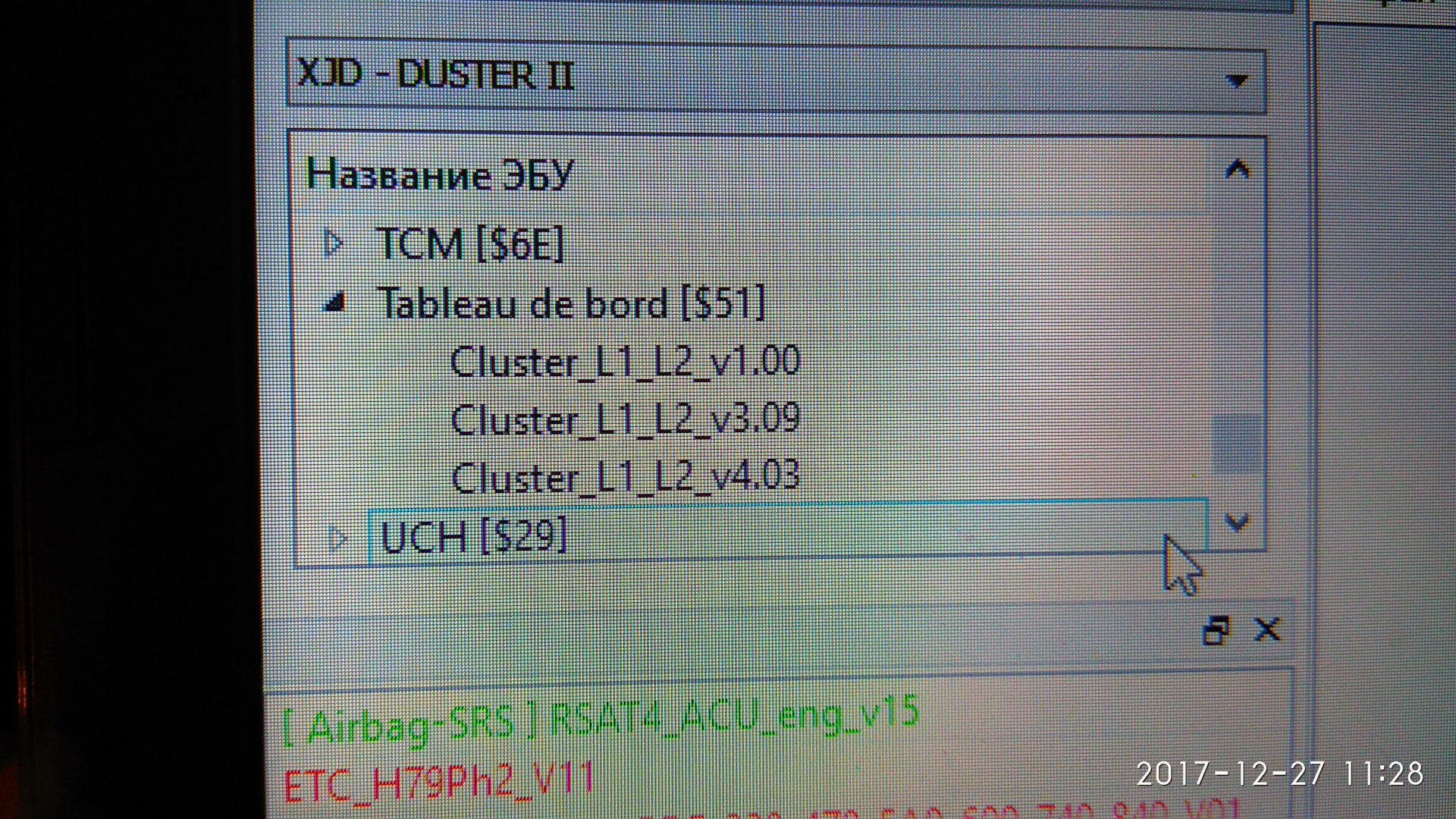

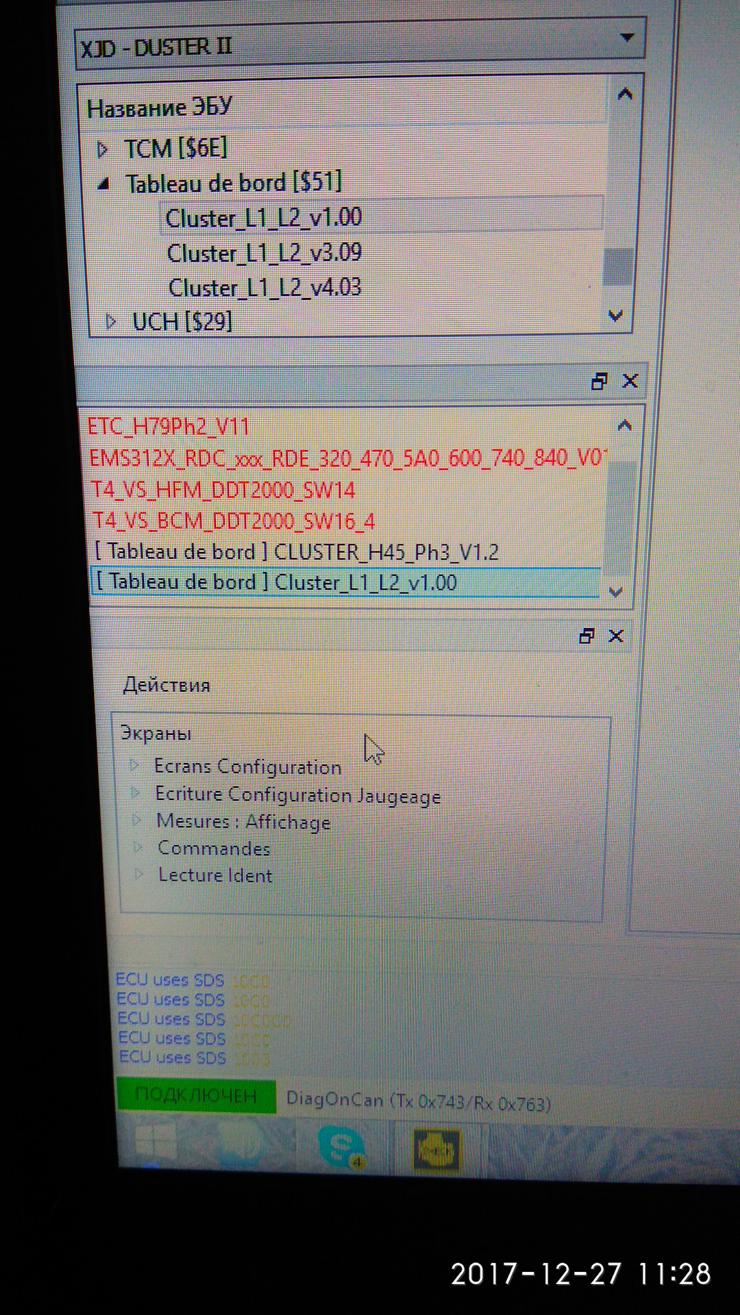

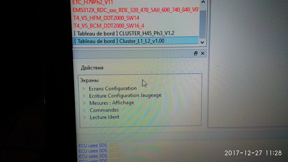

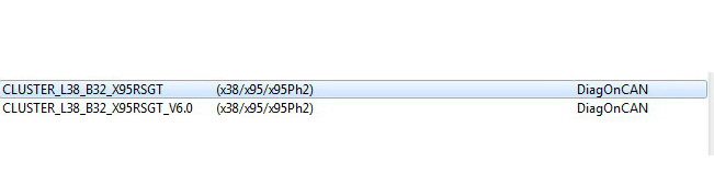

Нужен совет, при открытии кластера отображается скрин 1, конфигурация одометра, скрин2 для подсветки приборки не отображается! В настройках ставлю логан2/сандеро2
Никогда не понимал подобных вопросов: почему вы спрашиваете у меня при том, что программу и базы скачали в другом месте? Я отвечаю только за то, что сам выложил.
Я у вас просил совет, так как судя по вашим записям у вас опыта больше в работе с программой! Если не знаешь подробности программы и принцип её работы так и скажи не надо демагогию разводить! Судя по записям можешь помочь только со старой версией и то где то сам вычитал!

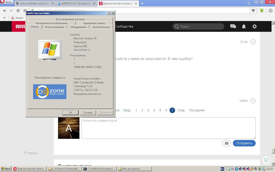

Добрый день! При запуске програмы появляется выбор "СОМ4" и "СОМ5", и при сканировании не показывает блоки… Только левый верхний… Не подскажите, в чем может быть проблема?

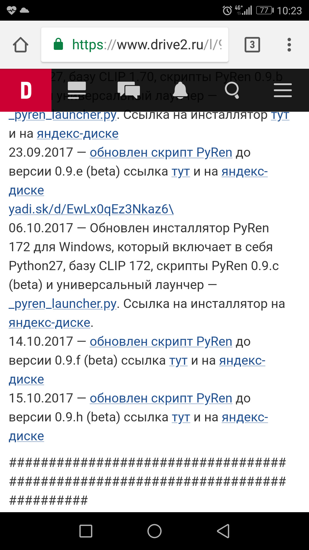

Не подскажешь, почему некоторые (www.drive2.com/l/461124732402534583/) пишут что надо перепаивать некоторые пины на ELM, другие просто втыкают его и нет проблем?

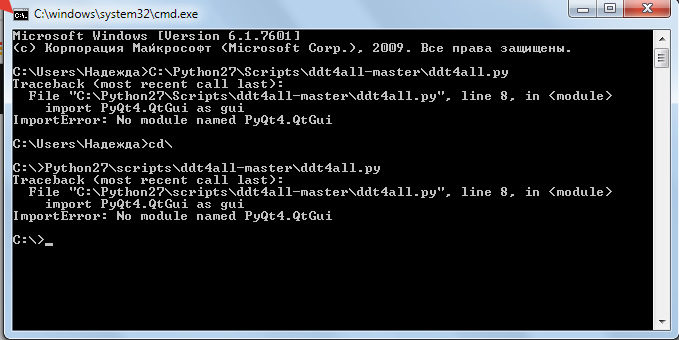

Добрый вечер.Делаю все по вашей инструкции дохожу до сканирования блоков в ddt4 нажимаю can идёт процесс сканирования но ни одного блока не находит, что это может быть куда копать?

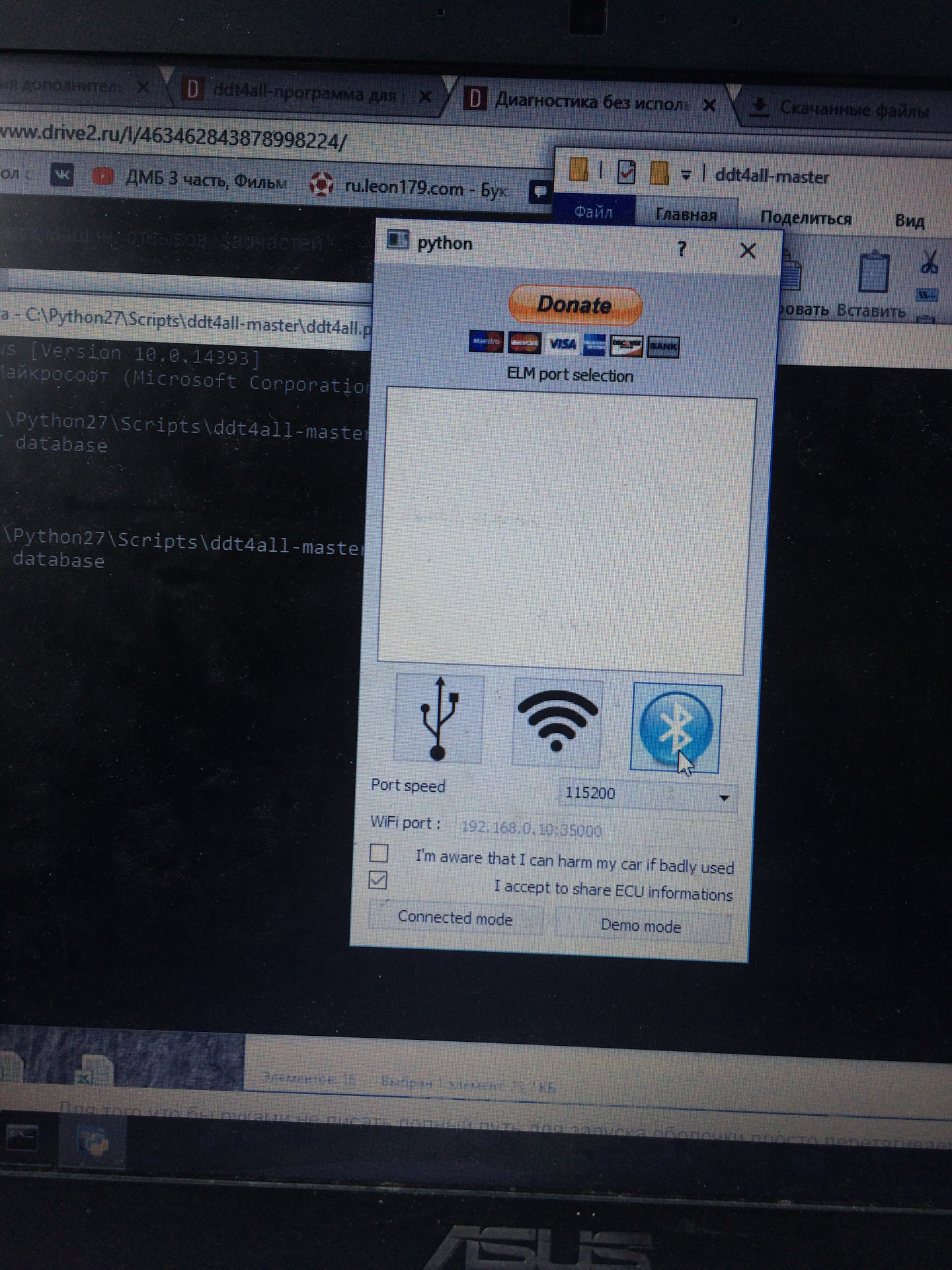

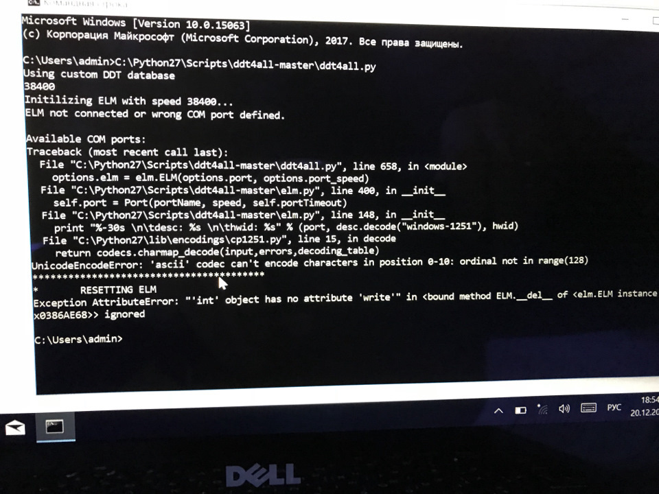

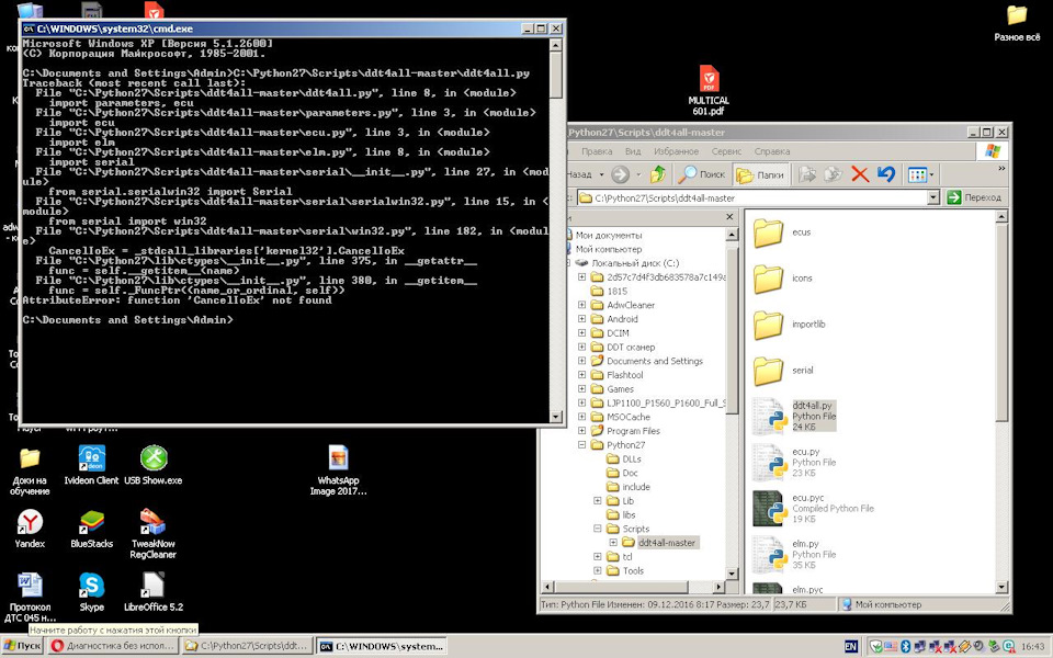

Доброго времени суток. у меня при подключении не находит никаких com портов, и затем после сканирования не находит никаких блоков. сканер с WiFi. в чем может быть проблема?
Зайди на форум GitHub там Седрик выложил исправления для elm.py и ecu.py, для работы с wi-fi адаптером.
спасибо.

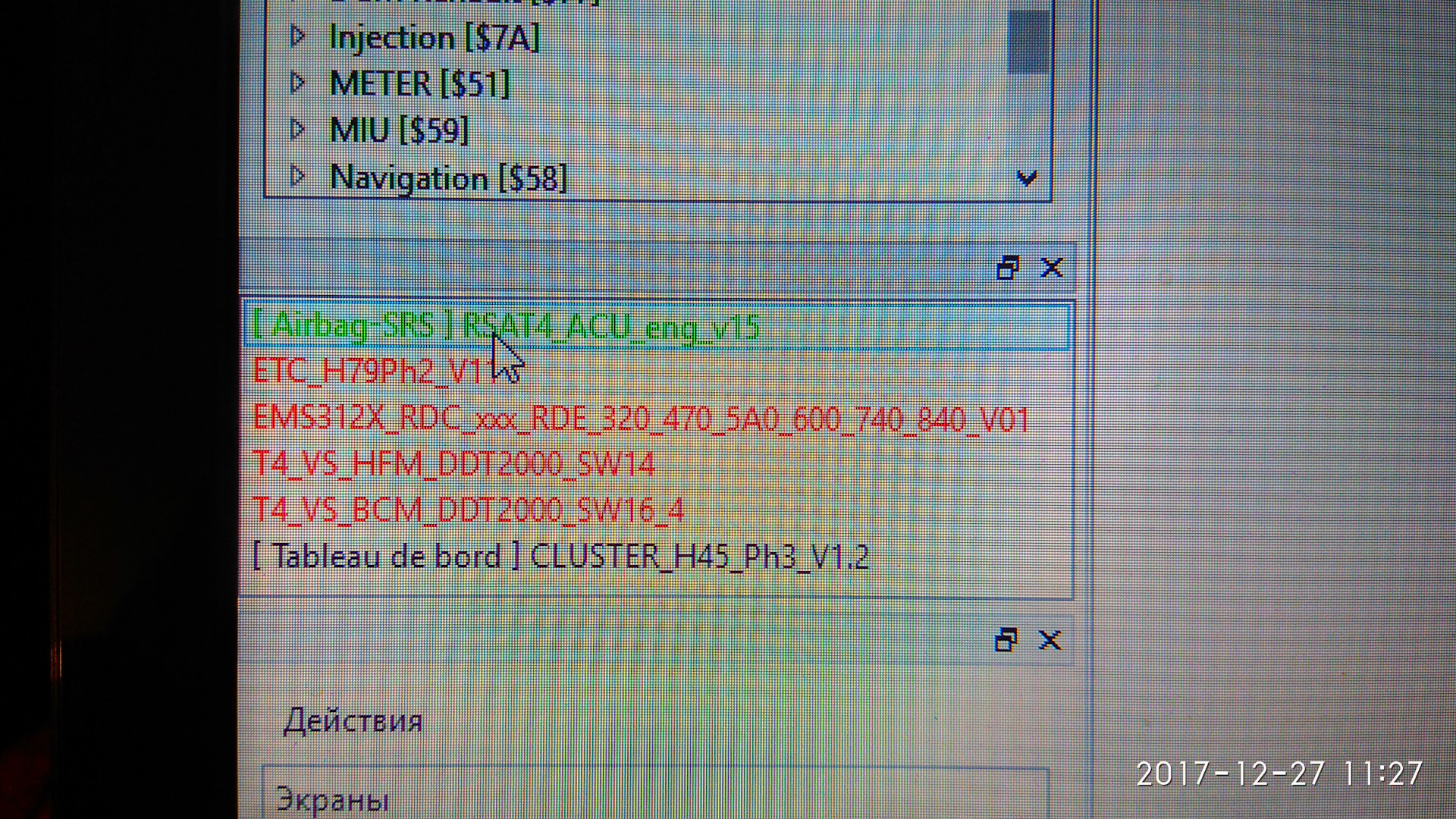

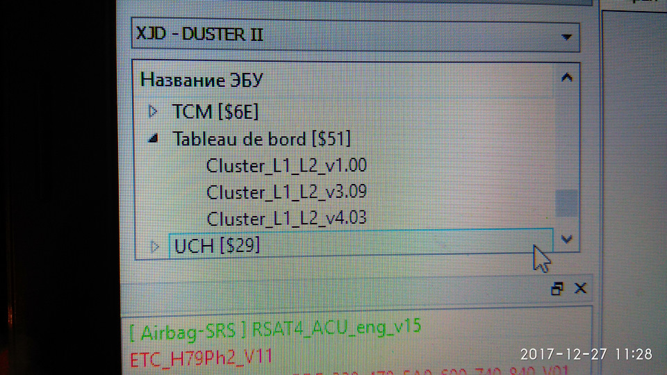

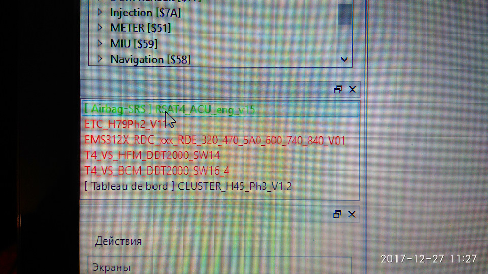

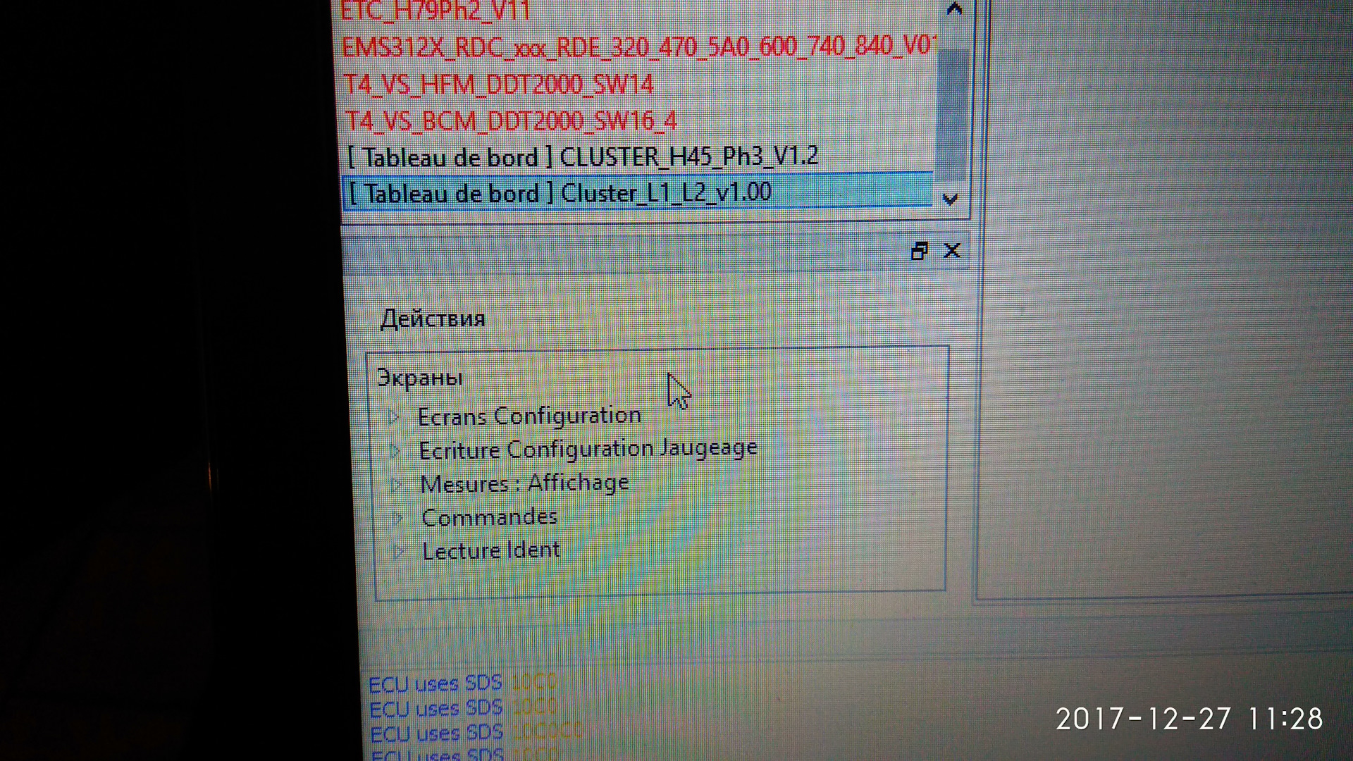

Судя по ответу, помогать бессмысленно.
Хотел бы помочь, помог бы сразу! А так всё понятно, разобрался без вашей помощи! Не буду вас больше отвлекать!
Вот именно, что не хотел. Удачи.
Кто просто втыкает? Полная ерунда. К кан2 шине не подключится просто втыкнув едем в разъем.
В сторону адаптера или базы например.
Спасибо так и подумал. Будем пробовать дальше.

Обновил базу, Screen 2 появился, активировал подсветку панели.
Извиняюсь, может где-то, что-то пропустил, где и как базу можно обновить?
Я у Zmiterm обновил www.drive2.com/b/482101764993057056
Получается взять там архив ddl4al и добавить его в папку Scripts?Я пробовал оттуда программу установить уже готовую, что-то там немного по-другому, тут полегче вышло, спасибо rudder66 все очень доходчиво объяснил.
базу чего обновил? У меня тоже не было Screen 2
Базу clip172 у amokkspb, вот ссылка: www.drive2.ru/l/9214434

Система
у вас windows XP, рекомендуется 7 или 10
Всех приветствую! Помогите пожалуйста у меня не запускается. В чем ошибка?
Дастер 2 Дакар. Активировал часы хотя показывают в медианав, отключил задний дворник, активировал БК. Не знаю как активировать подсветку панели днем, так как нет Screen 2. Может как то еще можно это сделать.
Интересно, а можно также как панель приборов, включить подсветку ручек управления климатической установкой, при включении зажигания?
rudder66
У вас блоки не на can висят вы этого не знали?
я пробовал запускать KWP после сканирования находит ABS H79 v4.7 и все
В базе значит нет блоков под квп протокол и ваш авто
а где взять такую базу? хотя у официалов диагност говорил что эта машина сканируется каном
Не знаю, искать. Именно поэтому для первого дастера ddt4all можно сказать бесполезен
спасибо за разъяснения будем надеяться что ваш запал не иссякнет и проблема будет решена
Shtadius
нет а можно подробнее для дилетанта?
По моему в этой теме я уже не раз писал. Ваш Дастер не поддерживает полноценно сан шину. Почти все блоки висят на KWP
