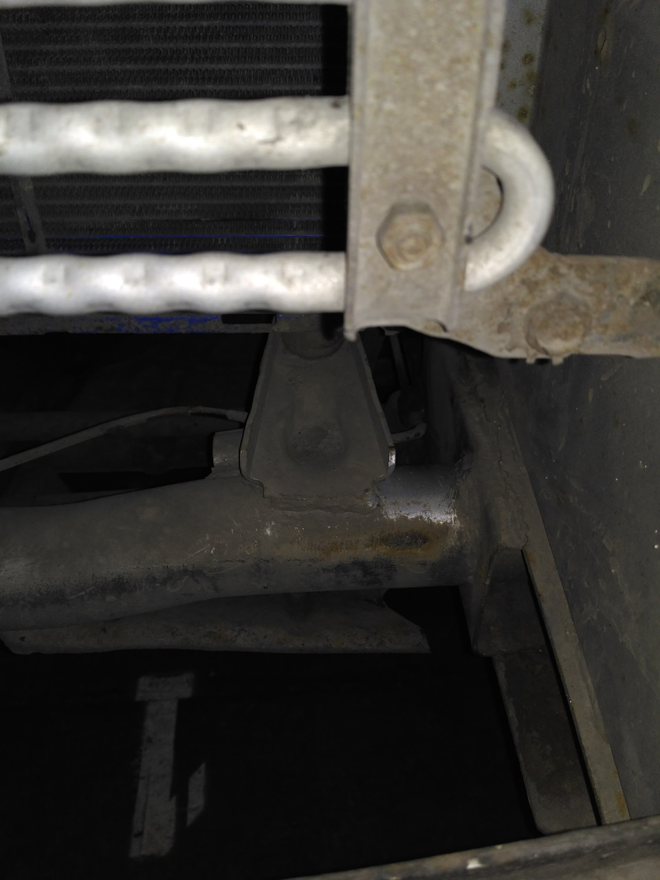

Перегородили весь двор, выдрали рым, он вылетая раздолбил "лопату", которая воздух на радиатор направляет, а я ее не так давно новую поставил (17 фото) — обидно :(, и рамку номера в куски. Машину надо убирать с дороги теперь уже однозначно, назад дороги нет, как закрепить Волгу, думаем, в итоге решаю снять "лопату" и через дыру в бампере привязать трос к передней поперечине (мощная труба у всех Волг). Отгибаю тормозную трубку и вяжу с левого края, на фото видно место где грязь стерта.
Вот это уже получился буксир, её наверно подвесить можно за эту трубу и мой трос, теперь я уже начал переживать за Калину, как бы её проушину не выдрать. Волга всё так же стоит как вкопанная и колеса ну вообще не крутятся, батя начинает дергать, я упираюсь в дверь и стараюсь чутка подруливать, в итоге медленно, медленно, но Волга страгивается с места, я запрыгиваю в салон и мы выезжаем на дорогу где уже можно чутка разогнаться.

Ну а по итогам всей истории мне теперь надо варить рым, придется где то сервис искать :( и кстати, крепеж рыма был уже надломлен на 1/3, т.к. в месте слома свежая трещина была только на 2/3 окружности, а остальное было ржавое.
