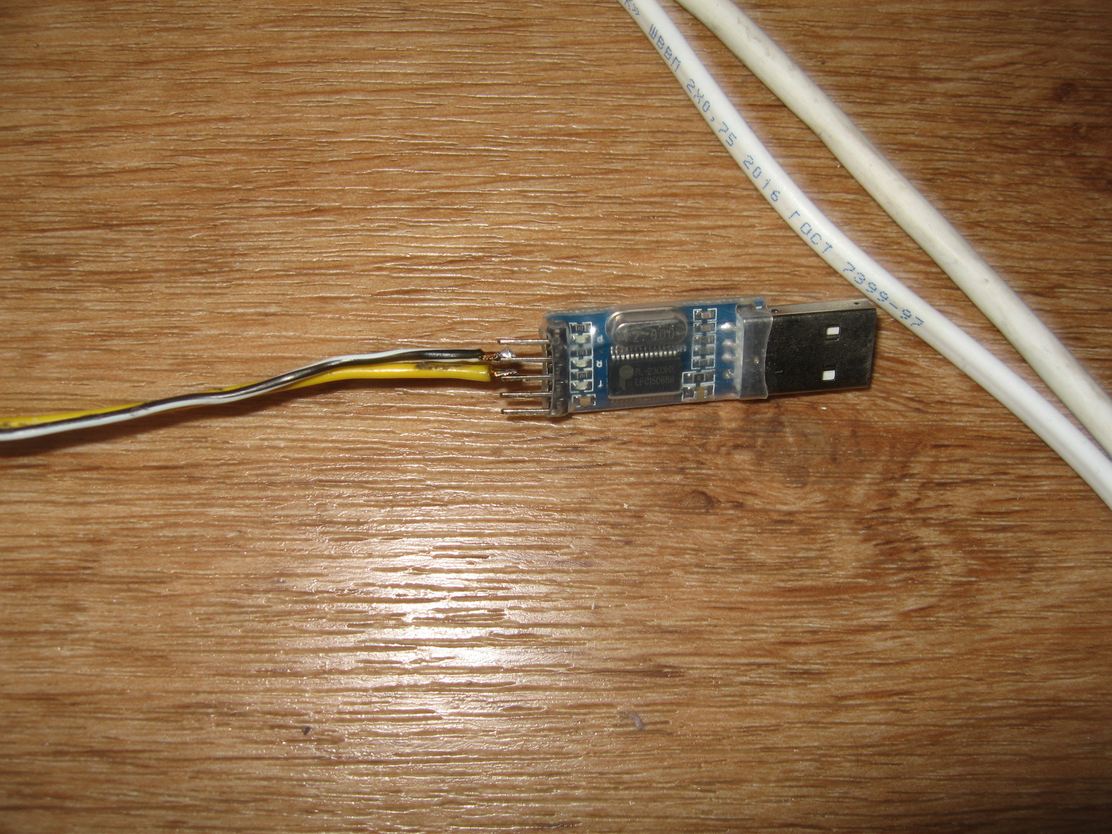

Для связи с компьютером использовал преобразователь USB-TTL на PL2303
Включил, откалибровал. Подключил к ПК. Для просмотра информации использовал Terminal COM.
Работает. Выдает в десятичном виде 190, что соответствует 19 AFR
Также есть программа от производителя
Подул в сенсор зажигалкой- значение AFR снизилось.
Отлично!
